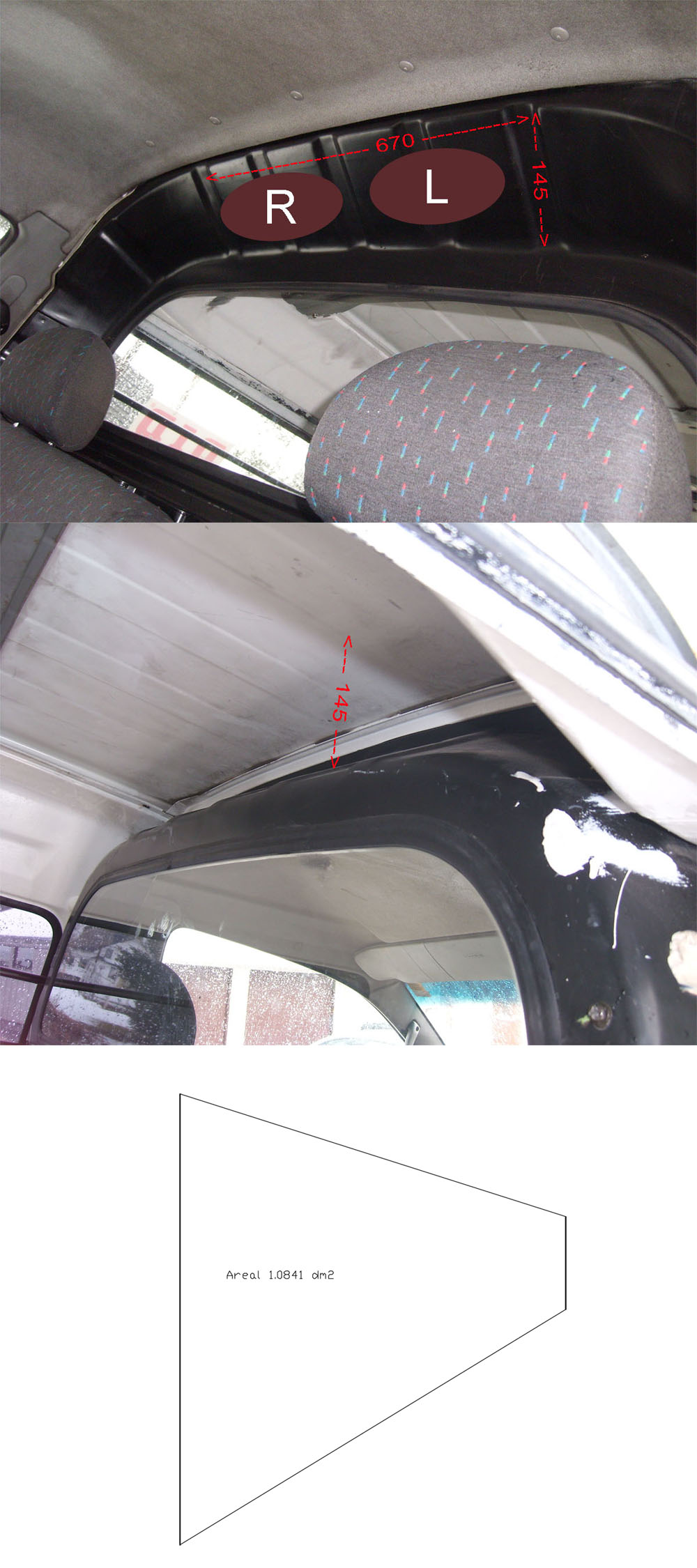

Tjorven #138 Skrevet 18. april 2010 Skrevet 18. april 2010 (endret) Hei Jeg har nå bestemt meg for å selge min kjære Mazda 323 som har vært mitt stereoanlegg på hjul og skal begynne å bruke min kjøre H-1 til dagelig. Lyden i den bilen er selvfølgelig RAUA! Så jeg driver å vurderer hva jeg skal gjøre for å få et fyldigere lydbilde i bilen, regner med at lyden kommer seg vesentlig når jeg bytter ut høytalerne i dørsiden, men bass vil jeg nok fortsatt mangle så derfor lurer jeg på å bygge en kasse oppå skilleveggen se ilustrasjonsbildene. Jeg skal greie å få til en seks liters kasse på toppen her, noen som har troa på at dette har noe for seg? Update 19/4-10 Tråden ble prosjekt tråd for utbedring av anlegg i Hyundai H-1 Endret 19. april 2010 av Tjorven #138
Carisma'03 Skrevet 18. april 2010 Skrevet 18. april 2010 Hva skal du ha foran i bilen da? Tror ikke det har noe for seg å lage kasser til de bak der nei, ville heller isåfall lagd en kasse til en liten sub f.eks.

Carisma'03 Skrevet 18. april 2010 Skrevet 18. april 2010 Sorry jeg misforsto, jeg trodde du skulle ha hattehyllehøyttalere (f.eks. 6x9") i kassa jeg - men du snakker om en subwoofer? Den vil jo isåfall være litt høyt oppe? Lurer på å gjør om tråden til "Prosjekt Hyundai H-1 Audio". har snakket med litt folk og kommet frem til hva jeg bør gjøre, om det er noen som faktisk har interesse av dette så si ifra så skriver jeg en prosjekt tråd om utbygginga Prosjekttråd er alltid gøy å følge. Har en selv også. Kjør på!
cossiemk1 Skrevet 18. april 2010 Skrevet 18. april 2010 Skal du ha kasser på 6x9" og få litt bass ut av dem, så bør kassene være på bortimot 50 liter pr.stk, så det kan du glemme... Få montert inn et bra komponentsett foran (6,5" feks) og se om du feks har mulighet til å plassere en liten subkasse bak setene feks
Tjorven #138 Skrevet 19. april 2010 Forfatter Skrevet 19. april 2010 Slik det ligger ann i hodet mitt nå så er det 13cm fulltone høytalere delt som sub som skal henges opp. Kassens funksjon blir da mer å værne bakenden av elementet en å være trykk kasse.
nahojdat Skrevet 19. april 2010 Skrevet 19. april 2010 13cm elementer som "sub" ser jeg null hensikt i, ville heller konsentrert mer om skikkelige høyttalere framme.
Carisma'03 Skrevet 19. april 2010 Skrevet 19. april 2010 (endret) Istedenfor å bruke fulltone høyttalere som bassere bak deg, så bruk heller noen som er beregna til det: Eksempel. Endret 19. april 2010 av Carisma'03
Tjorven #138 Skrevet 19. april 2010 Forfatter Skrevet 19. april 2010 (endret) Nå har jeg drøftet saken med flere kompiser og Elutstyr.no og vi er alle enige Det blir fulltone 5x7 elementer delt som sub i veggen uten kasse og nytt frontsett drevet av spilleren delt som diskant. kommer med mer komplett setup snart Endret 19. april 2010 av Tjorven #138
