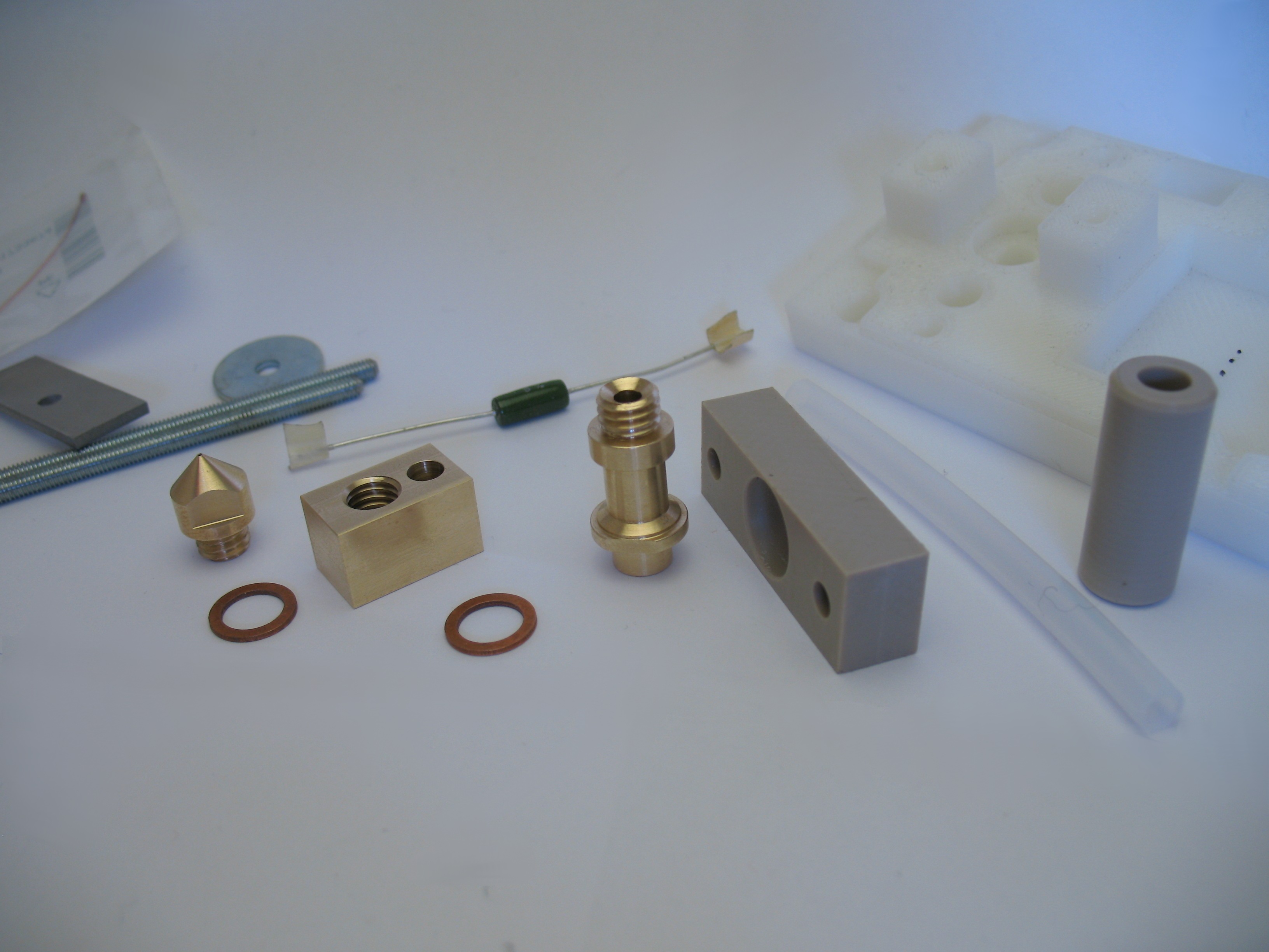

Pakke fra mendel-parts.com
Sjekk ut denne snuppa her dere:
Gjett om jeg gleder meg til å se hva den kan utrette!
Det er en robust liten sak, som føles overraskende tung siden alt metallet er kobber. Teoretisk sett skal den være omtrent umulig å ødelegge, men siden jeg sikkert kommer til å greie det likevel, er det jo supert at den er modulær. Dermed bytter man bare ut den delen som ryker, og slipper å kjøpe alt nytt. Det jeg liker aller best er at det man slipper de slappe gjengene i PTFE, som har vært min største hodepine med RepRap.

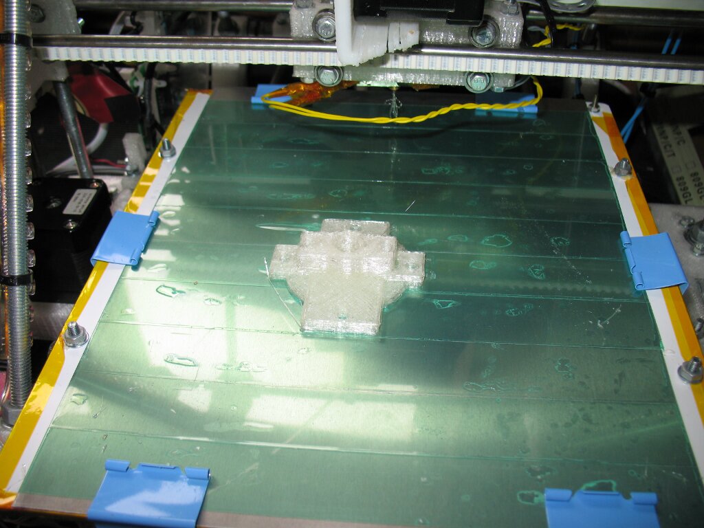

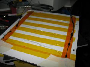

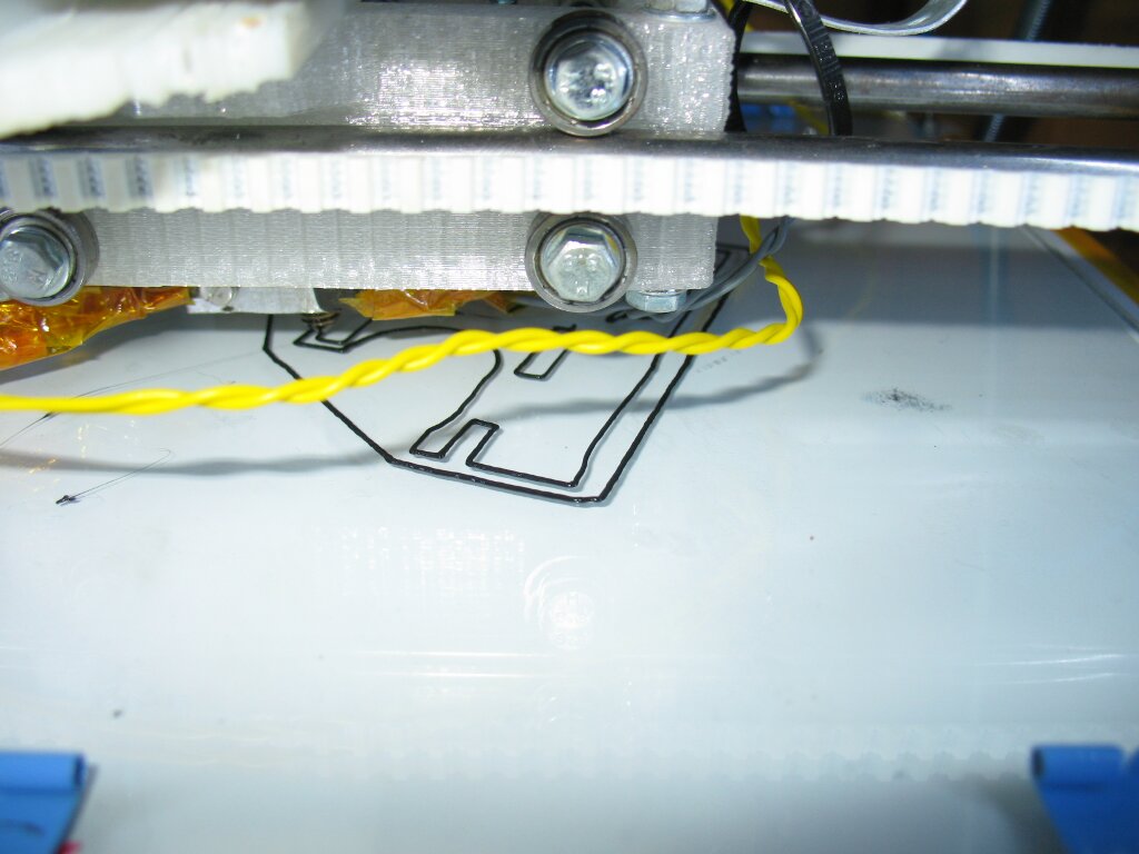

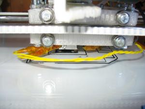

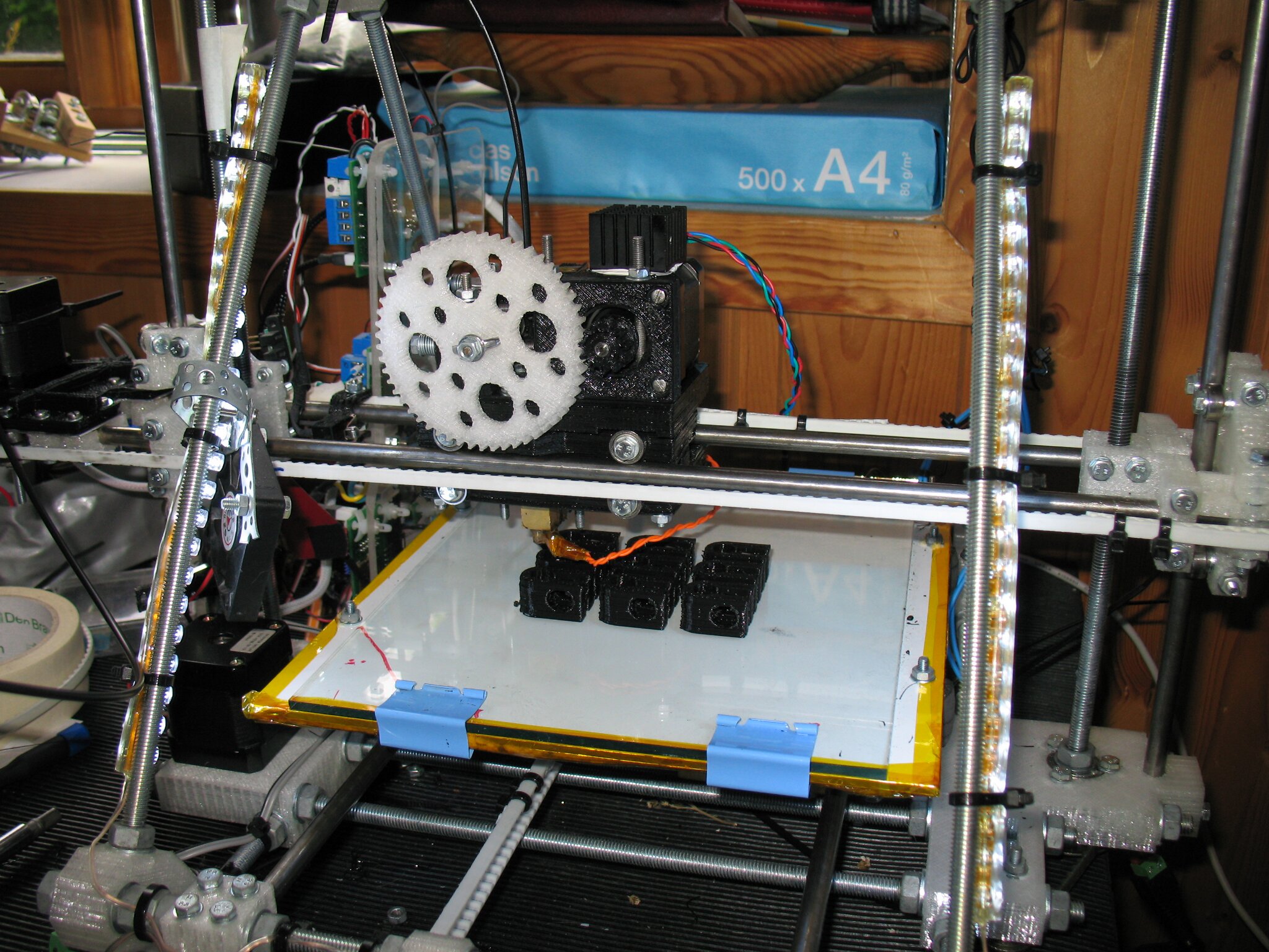

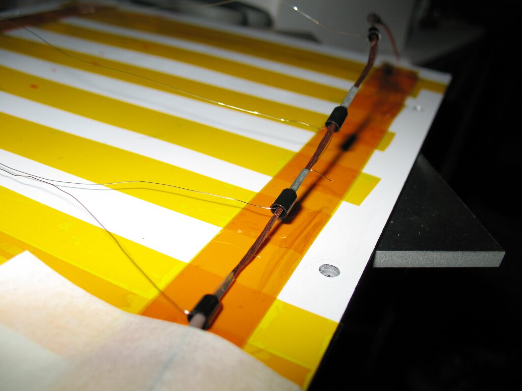

Her er undersiden av den oppvarmede byggeplaten. Den består av en plate dibond med 7x20cm parallelle biter nichrome wire tapet under (nichrome brukes i brødristere og hårfønere, så vet du det). Den er isolert under med en 10mm lyddempingsmatte fra biltema. Kalkulasjonene mine var voldsomme og tidkrevende, og failet suverent og totalt rett på trynet. Noe må jeg ha gjort rett likevel, siden samlet motstand over kretsen ble ca 1.4 ohm. Dermed greier den fint å komme seg opp på 40-45 grader celsius, det er litt under de 50-55 gradene som er anbefalt, men fungerer utmerket.

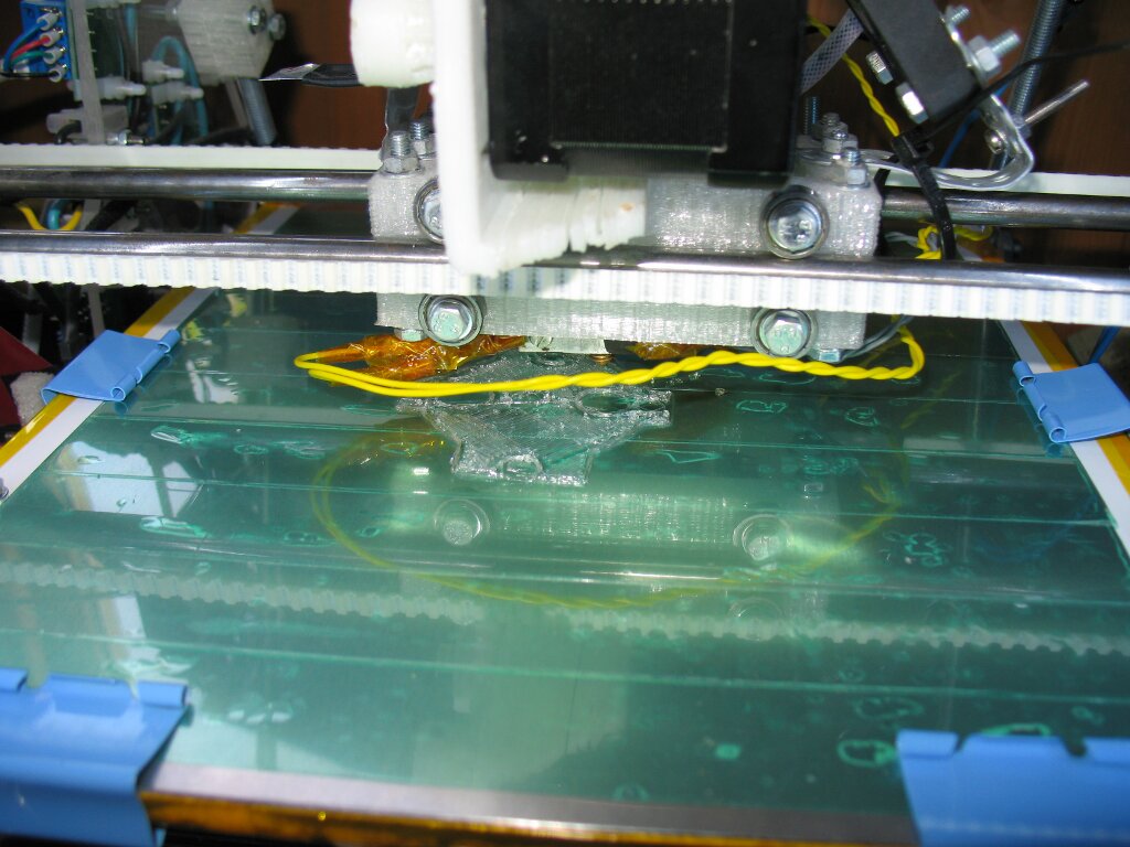

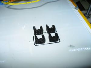

Først brukte jeg en 1mm aluminiumsplate med PET tape, og det fungerte greit nok. Her printer jeg et adapter for den nye v6 hot-enden.

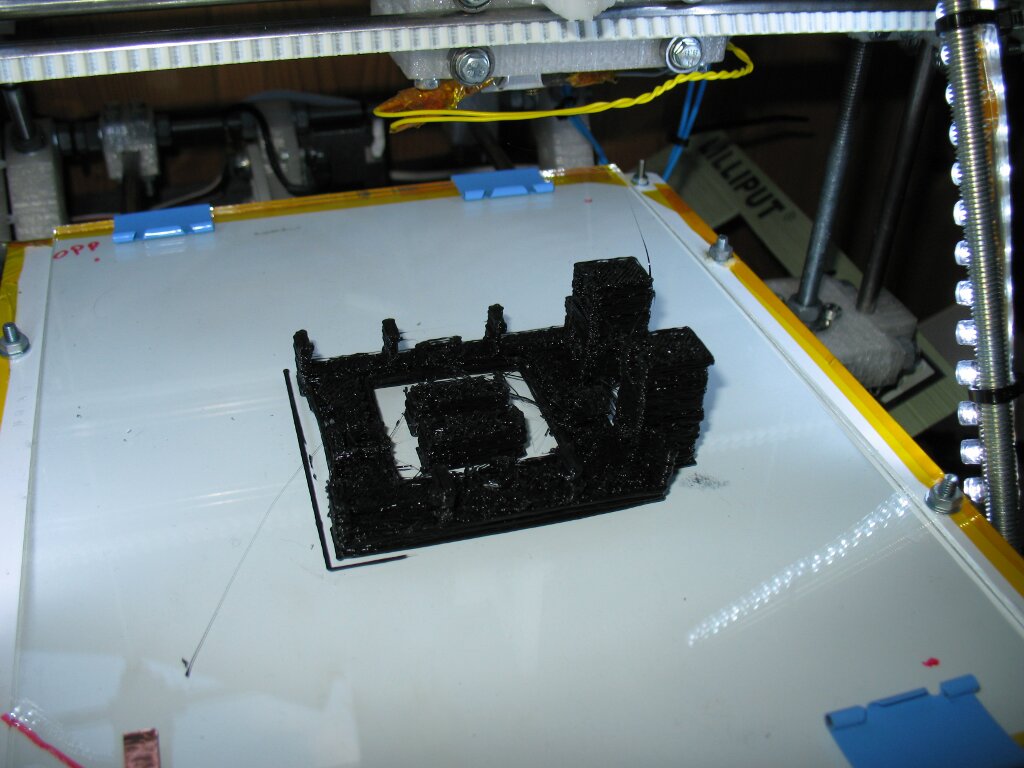

Problemet med aluminiumsplaten var at den ikke var perfekt flat, så der var ganske problematisk å få større print til å henge fast skikkelig. Derfor gikk jeg over til å bruke en 4mm tykk 20x26cm glassplate, og det gjorde underverker. (Om du bor i området, kan jeg anbefale å ta en prat med Land Glass. Superrask service og levering samt flotte priser!)

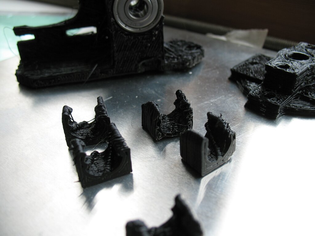

Jeg gikk også over til å bruke svart PLA, som var et godt valg for kalibrering siden man mye lettere ser den svarte plasten mot underlaget. I tillegg har jeg en teori om at den andre rullen med PLA jeg har hatt liggende ute i godt et år, kan ha trukket til seg fuktighet eller noe, siden den oppfører seg helt annerledes.

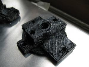

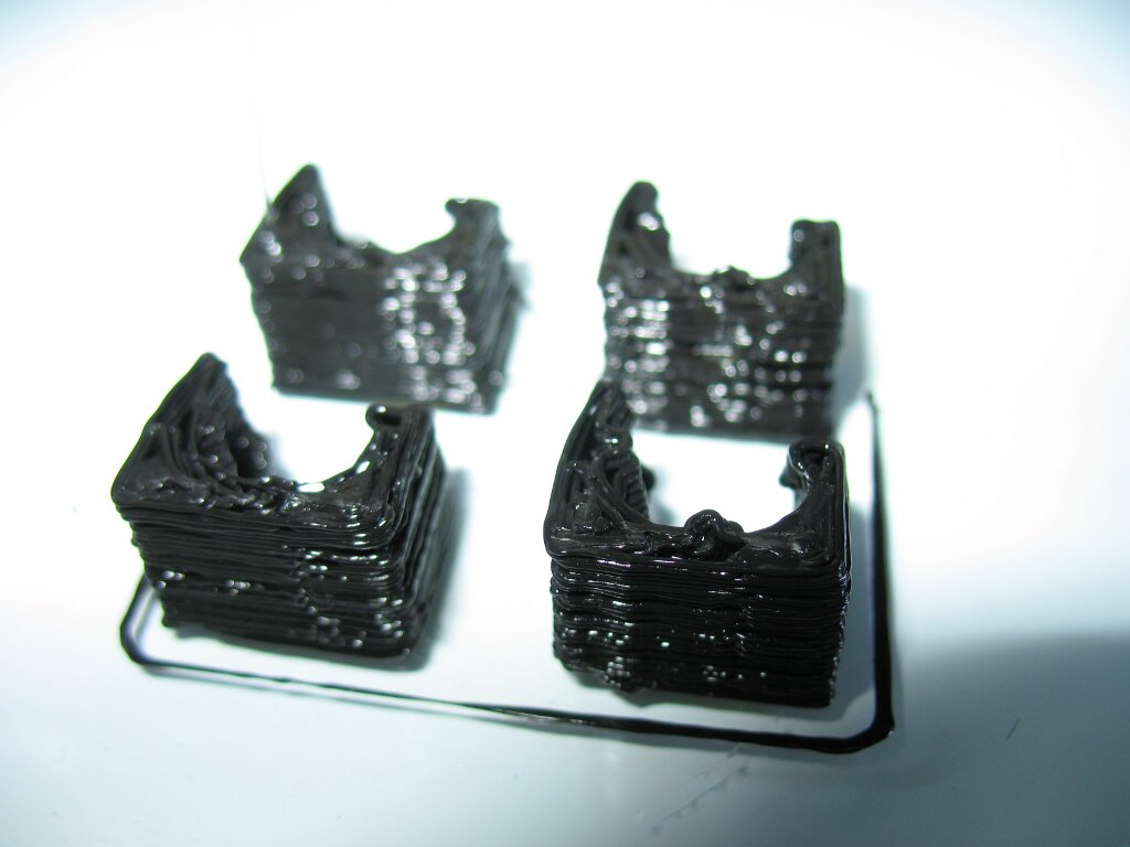

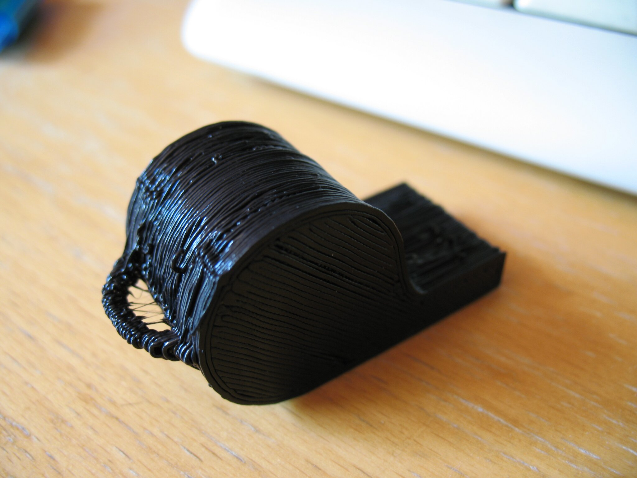

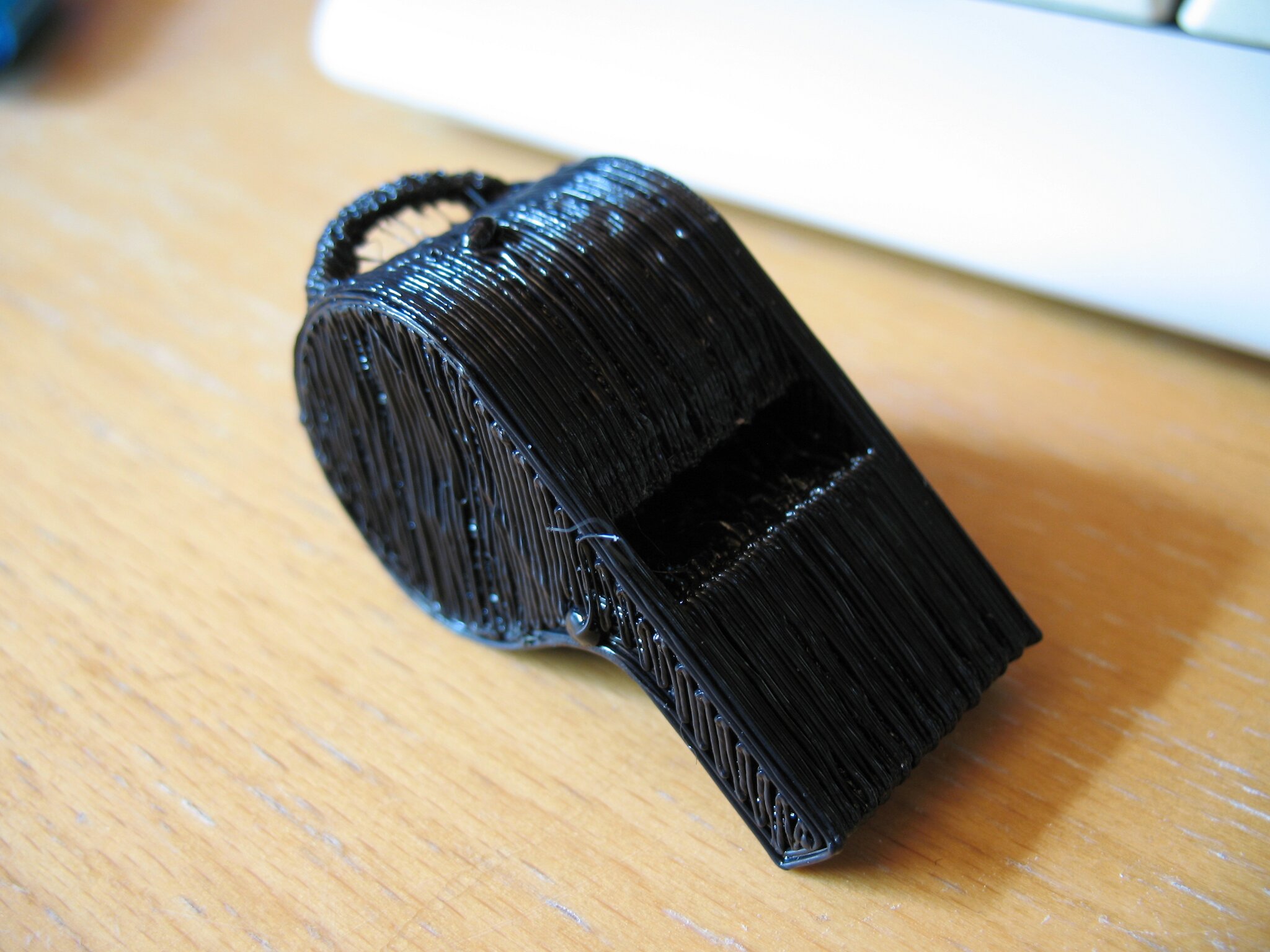

Dette er ett av de første større printene, og det trengs en del kalibrering for å få noe brukbart ut av slike mer krevende print. Jeg tror ikke hotenden greier å henge helt med i svingene når det går fort for seg, så alt for lite plast ble lagt ned, og resultatet tåler mindre enn en mingvase i en industriell vaskemaskin. Det skal forresten ligne en prusa-style x-carriage som passer på vanilla mendel printere. Den er clip-on, så er mye lettere å ta den av og fikse på den!
Mindre deler er derimot enklere å få til. Disse dingsene er et alternativ til kompliserte konstruksjoner med kulelagre, temmelig tøffe altså.

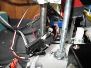

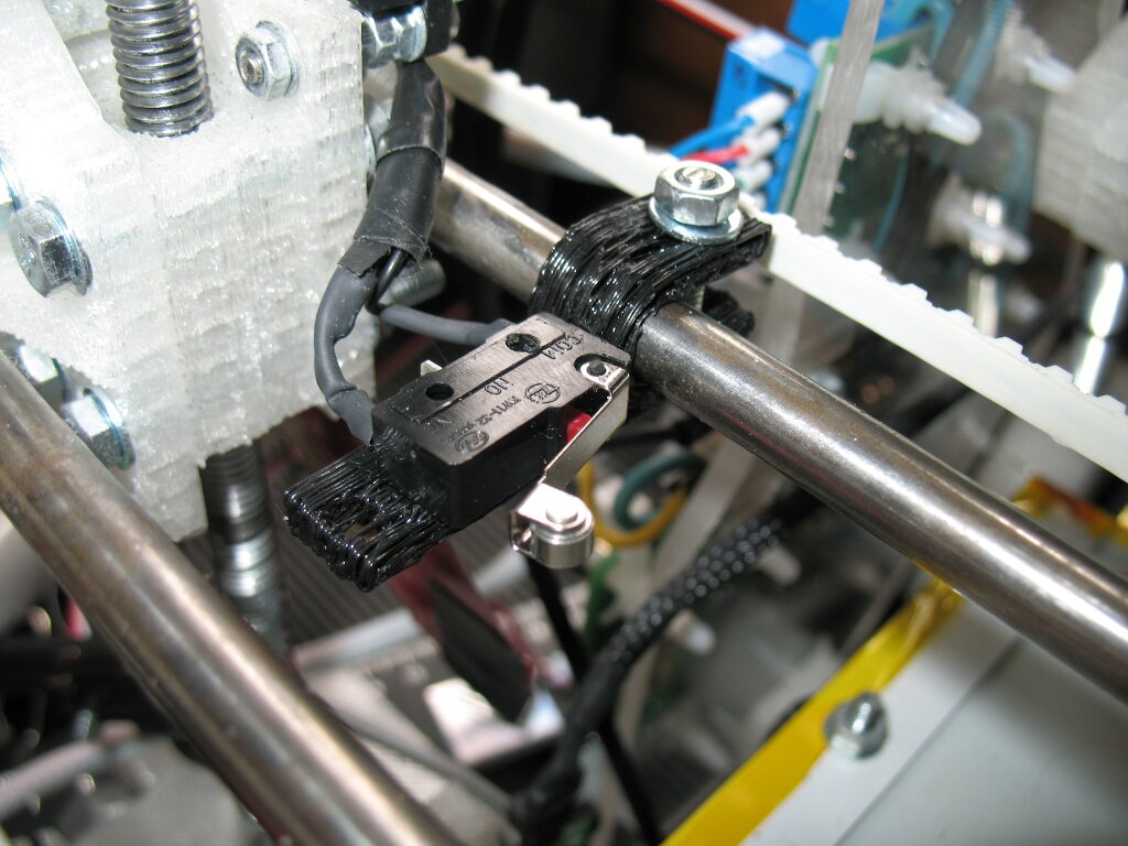

Her er den andre selv-oppgraderingen som Aida har lagd. De upålitelige optiske stopperne er byttet ut med mekaniske, som fungerer helt suverent! (Så langt, bør jeg vel legge til).

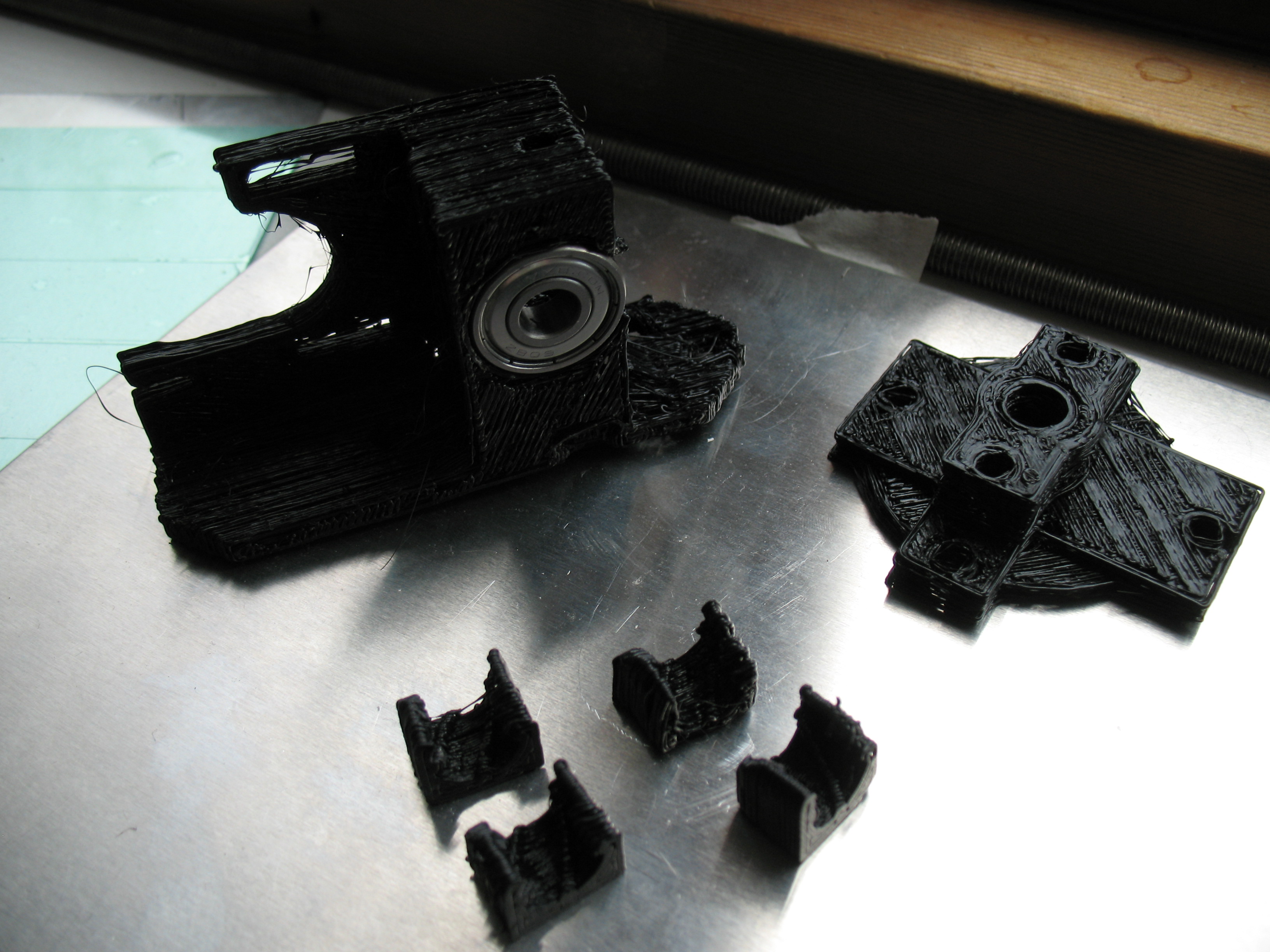

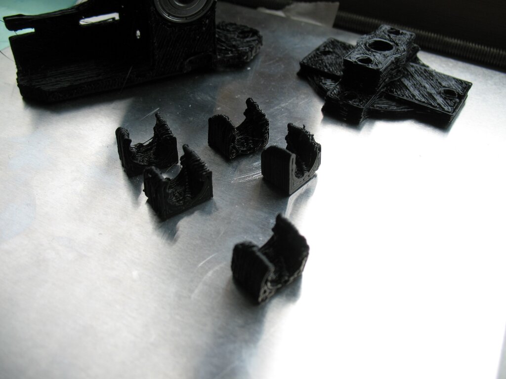

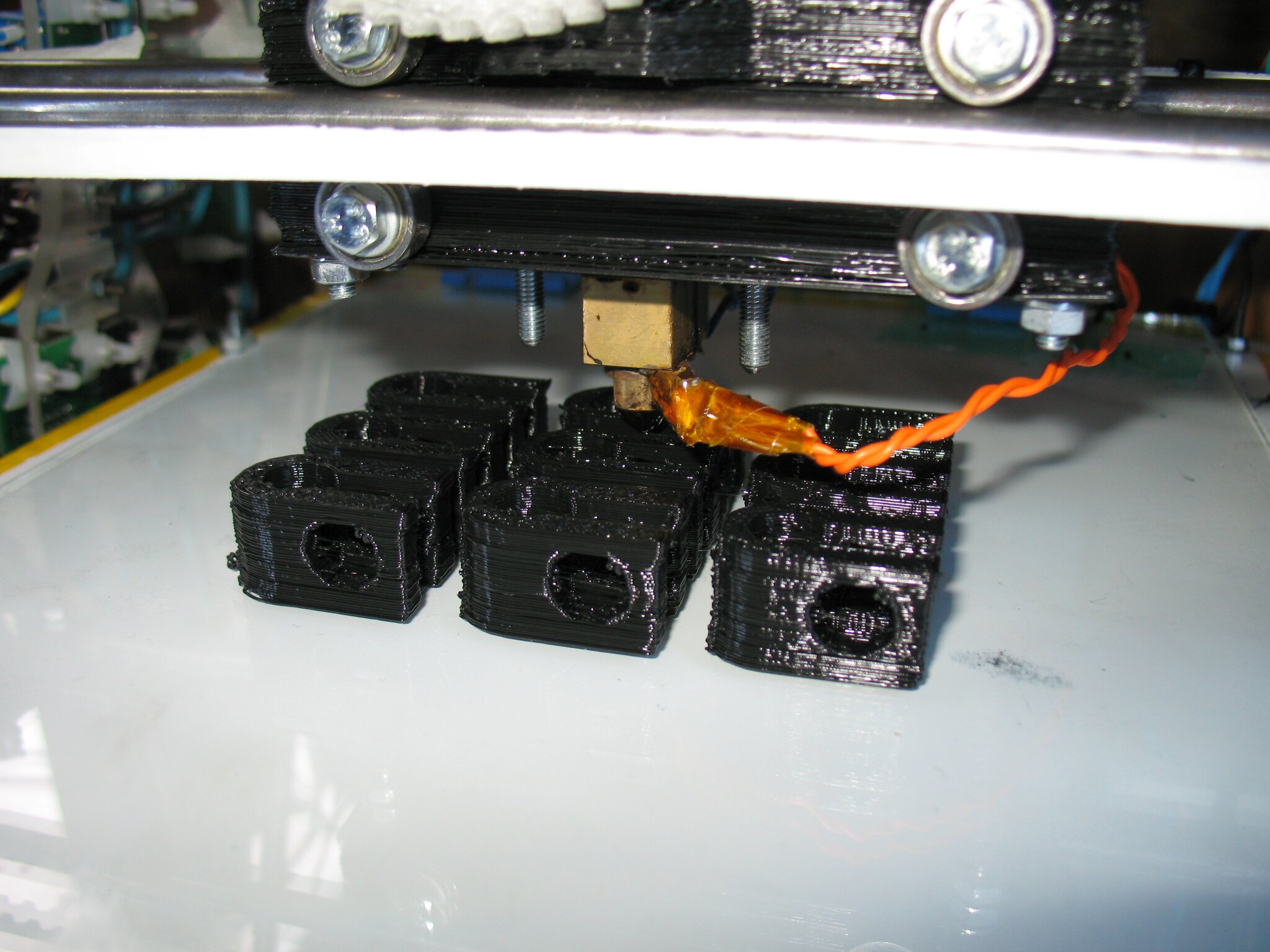

Her printer jeg en reservedel til extruderen, da den jeg har er temmelig godt brukt. Resultatet ble mye bedre enn bildene tilsier. Litt varmepistol måtte til for å få inn kulelagrene, og alle hullene på bores opp på nytt, men den er solid og fullt brukbar. Bemerk at jeg ikke jobber med å få vekk de små hårstråene av plast ennå. Finishen får komme senere, første oppgave er å få funksjonelle print.

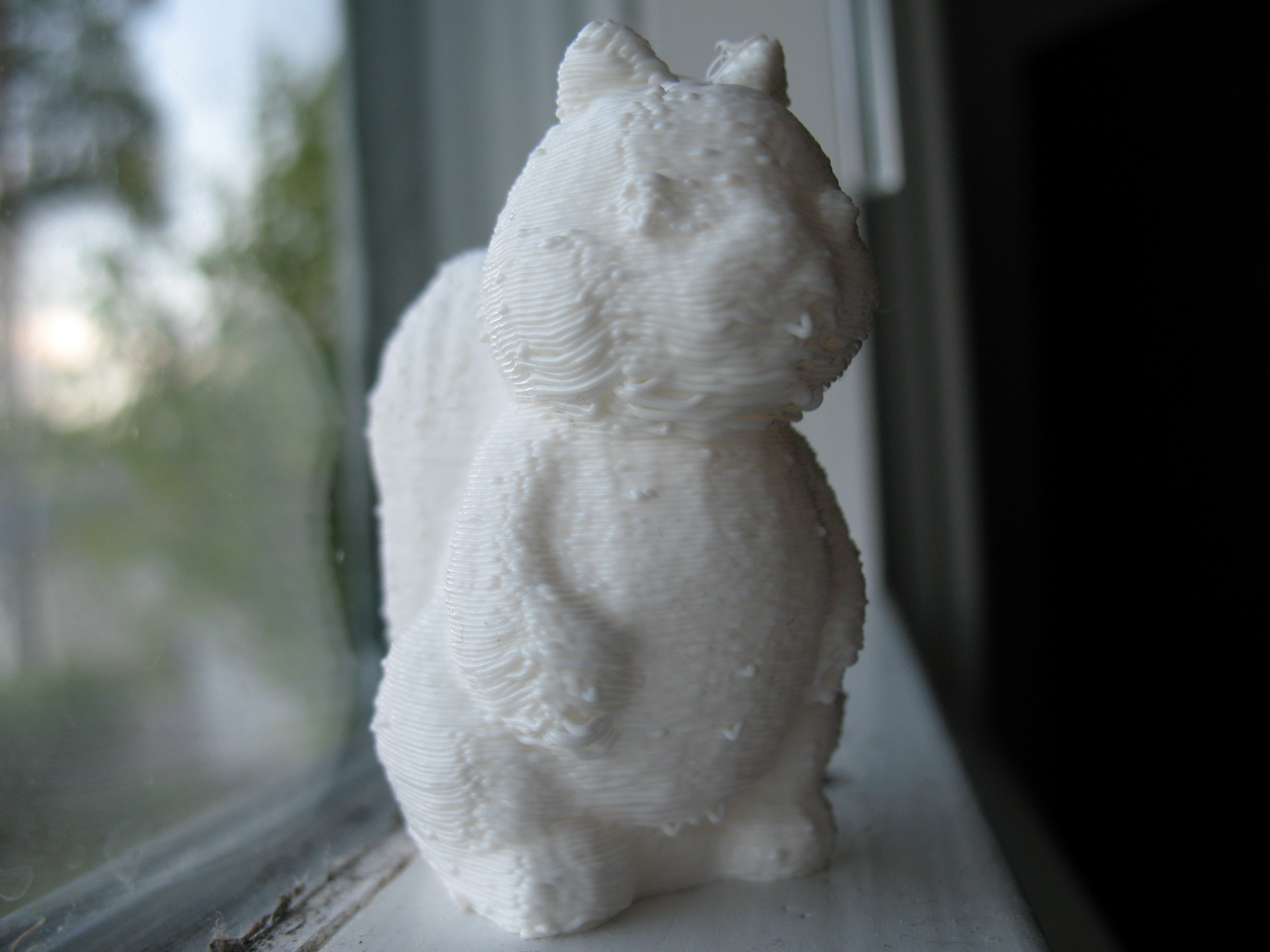

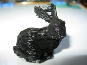

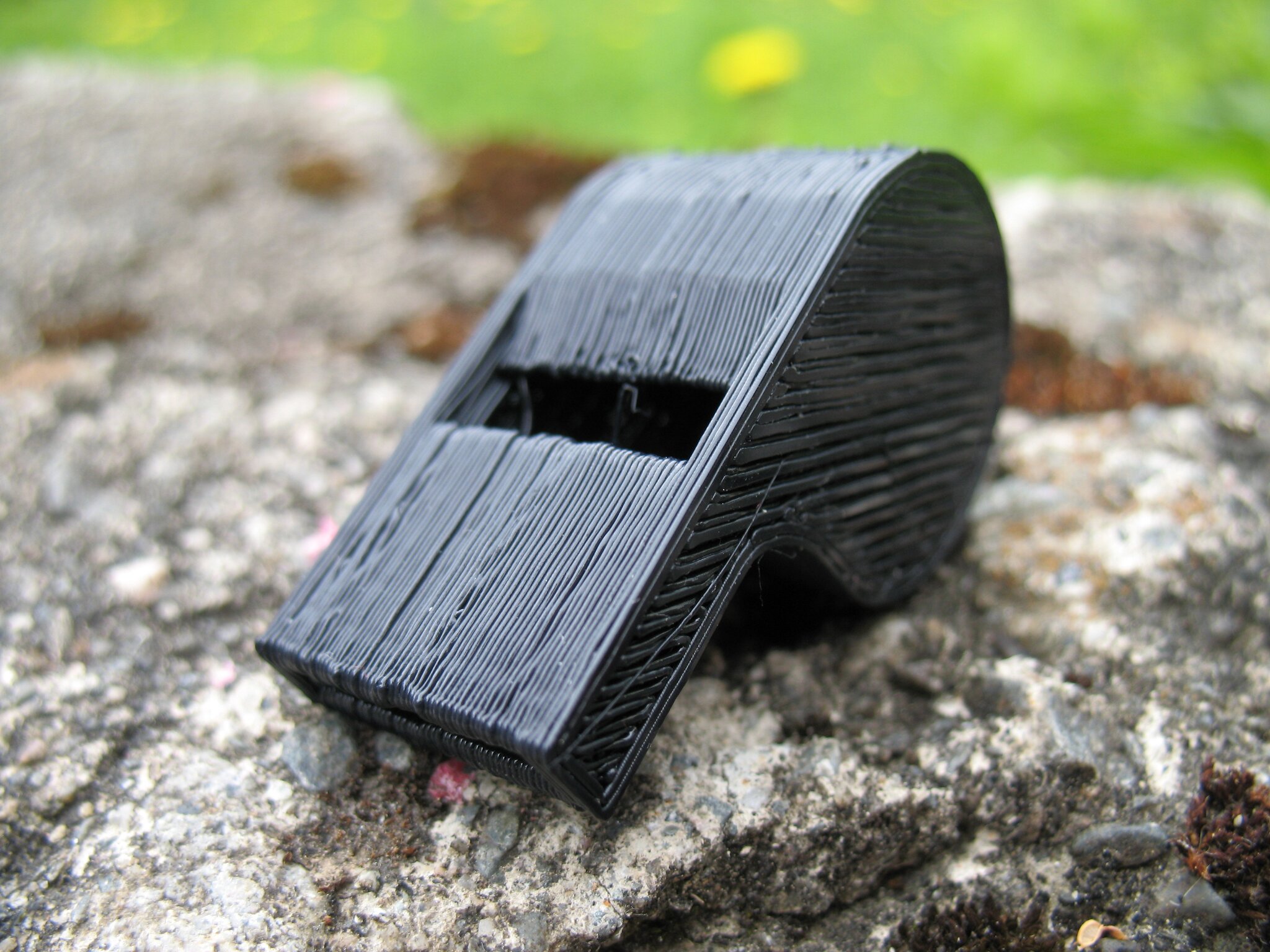

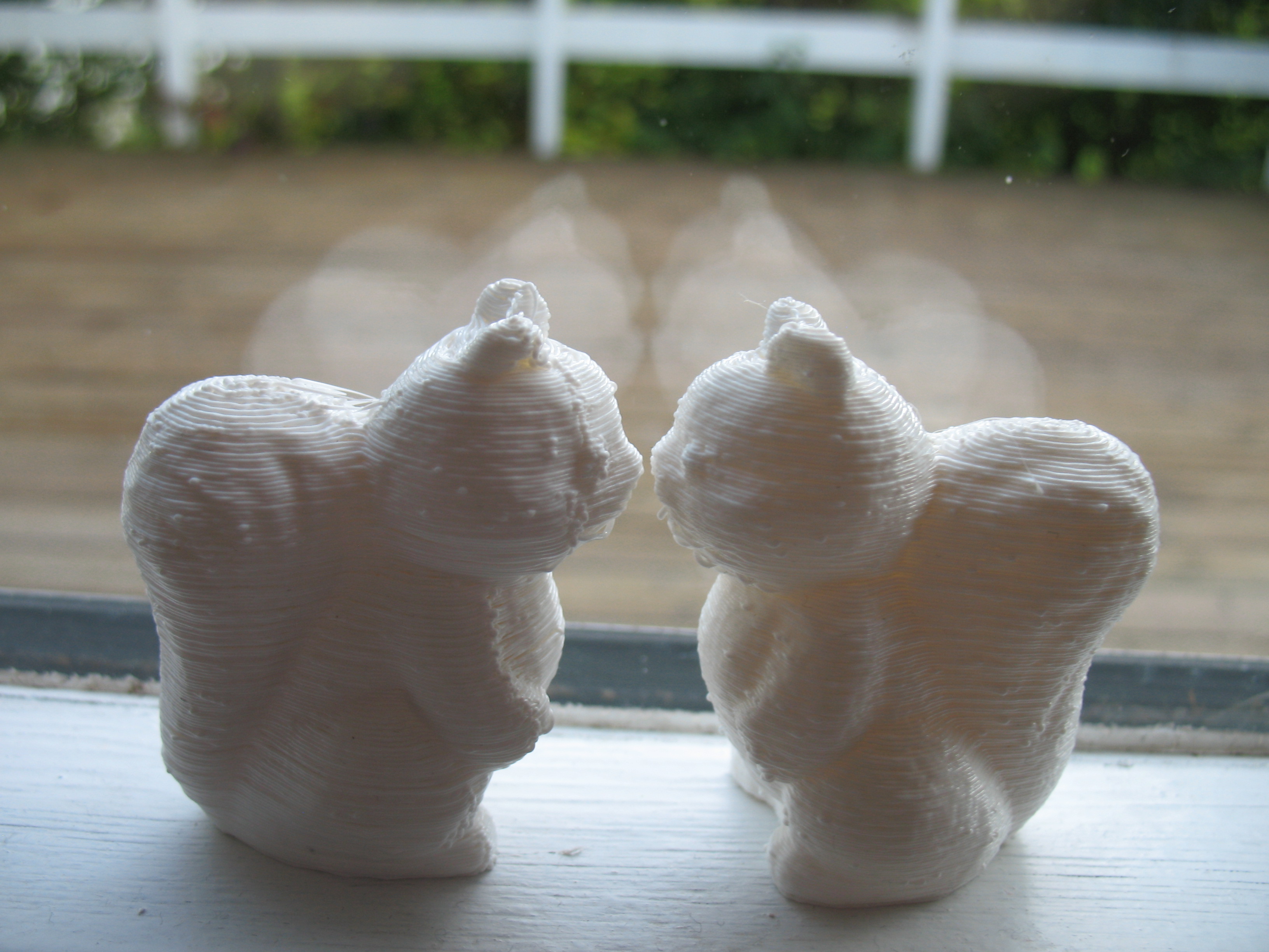

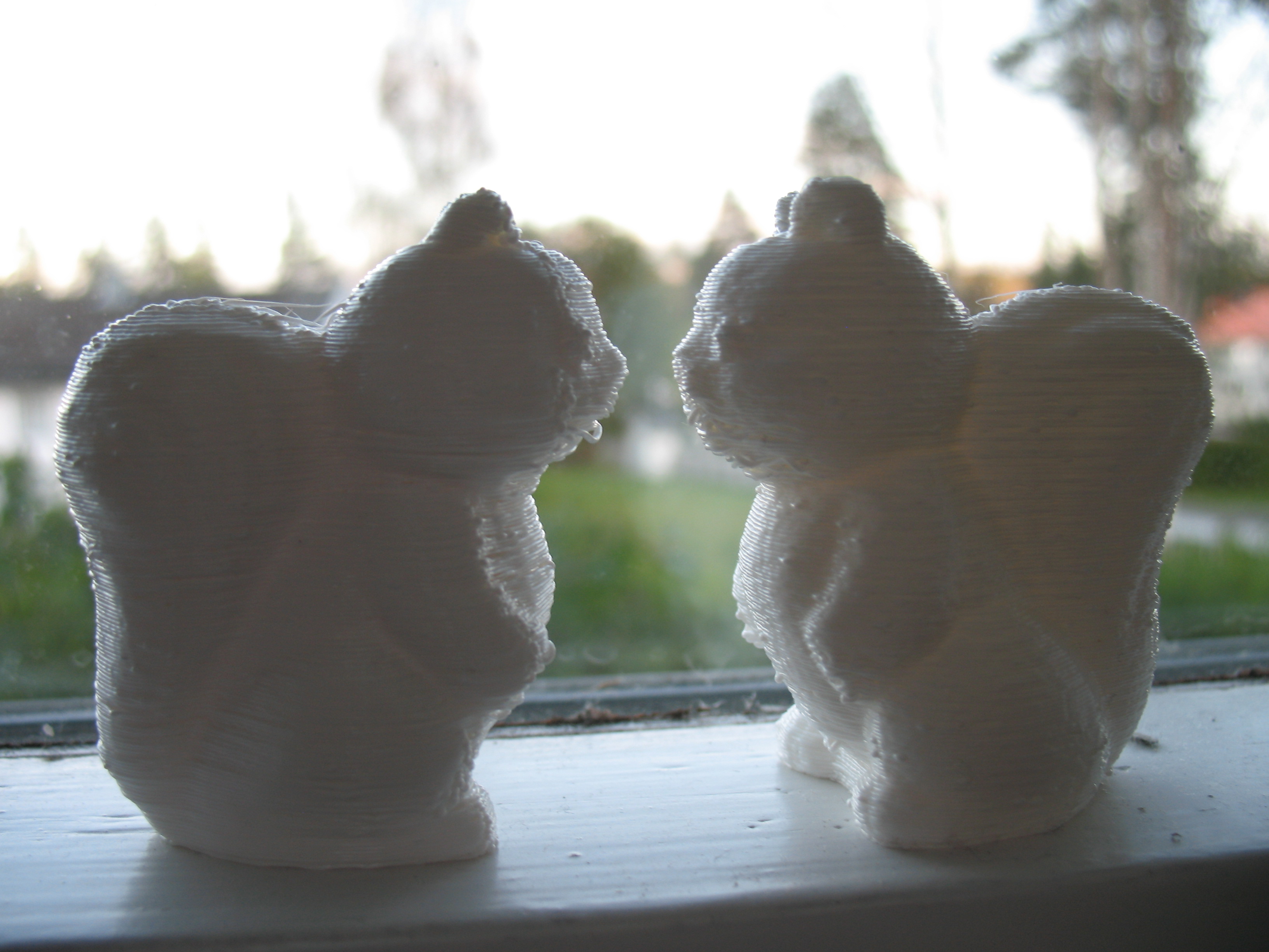

Her er litt flere bilder av vellykkede print.

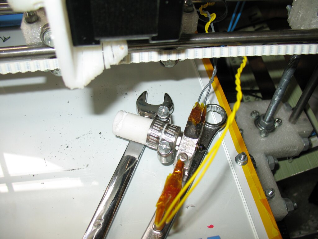

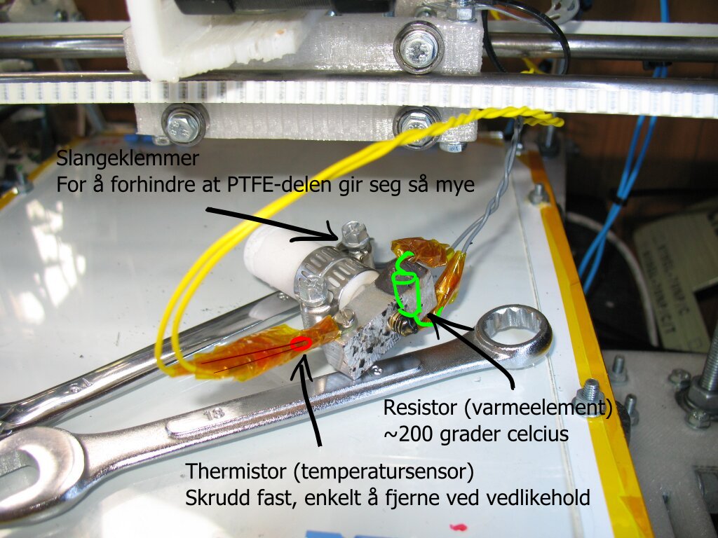

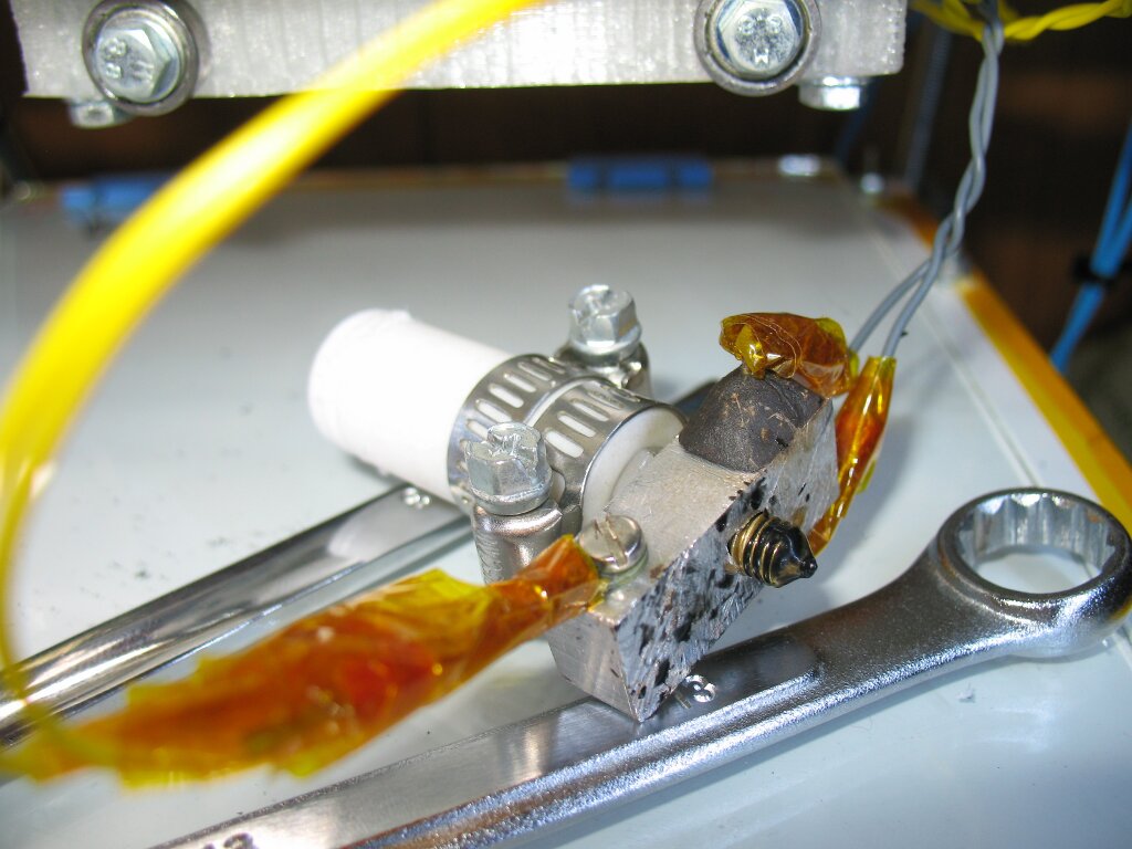

Og til slutt et par bilder av hotenden jeg bruker inntil videre. Jeg har en vifte som kjøler ned PTFE delen, for hvis den blir for varm løsner limet og hele tuten blir dytta ut.

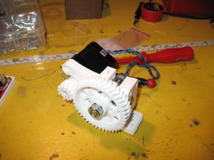

Den nye hot enden og adrians extruder er montert, og lager veldig flotte print så langt! Den mista noen step på y aksen (antagelig grunnet slitt tannhjul), men jeg satte på et nytt tannhjul i metall og strammet beltet, så det skal være i orden nå.

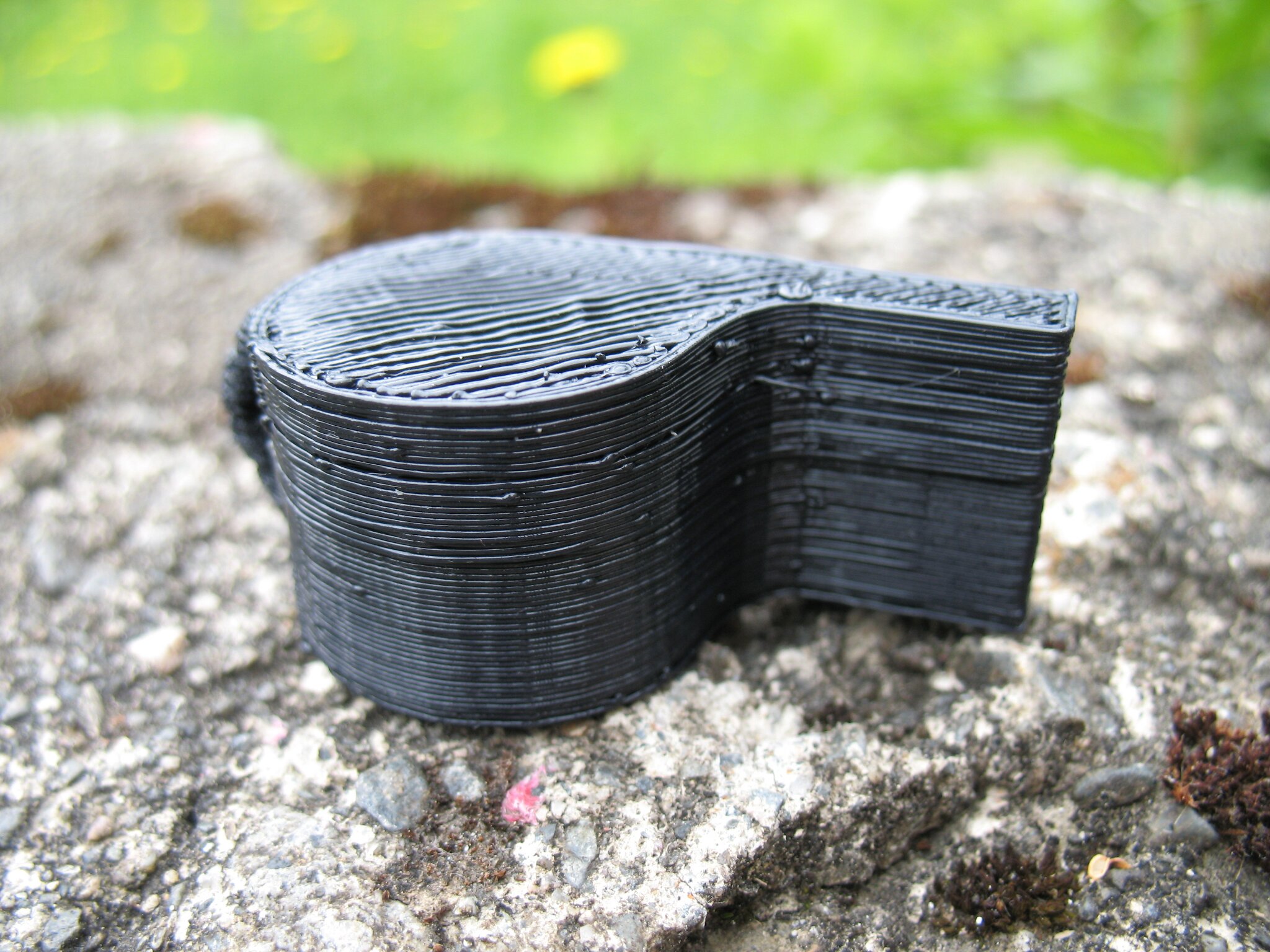

For å spare tid (og plast) blir ikke innsiden av delene fylt opp 100% med plast. Her ser du et snitt av en del mens den blir printet. Det er satt på å lage fyllet i hexagon mønster, som gir indestruktible deler, selv med 35% fyll.

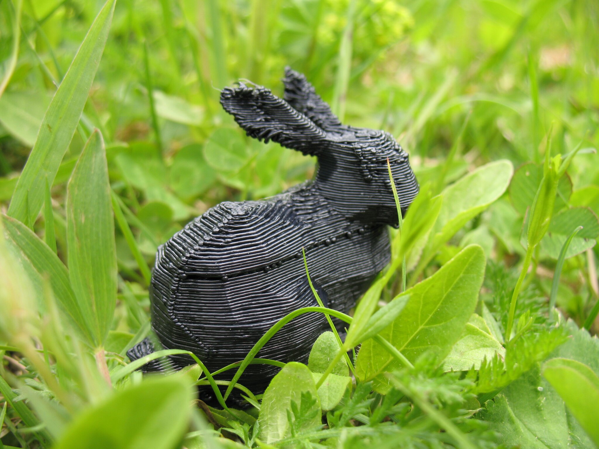

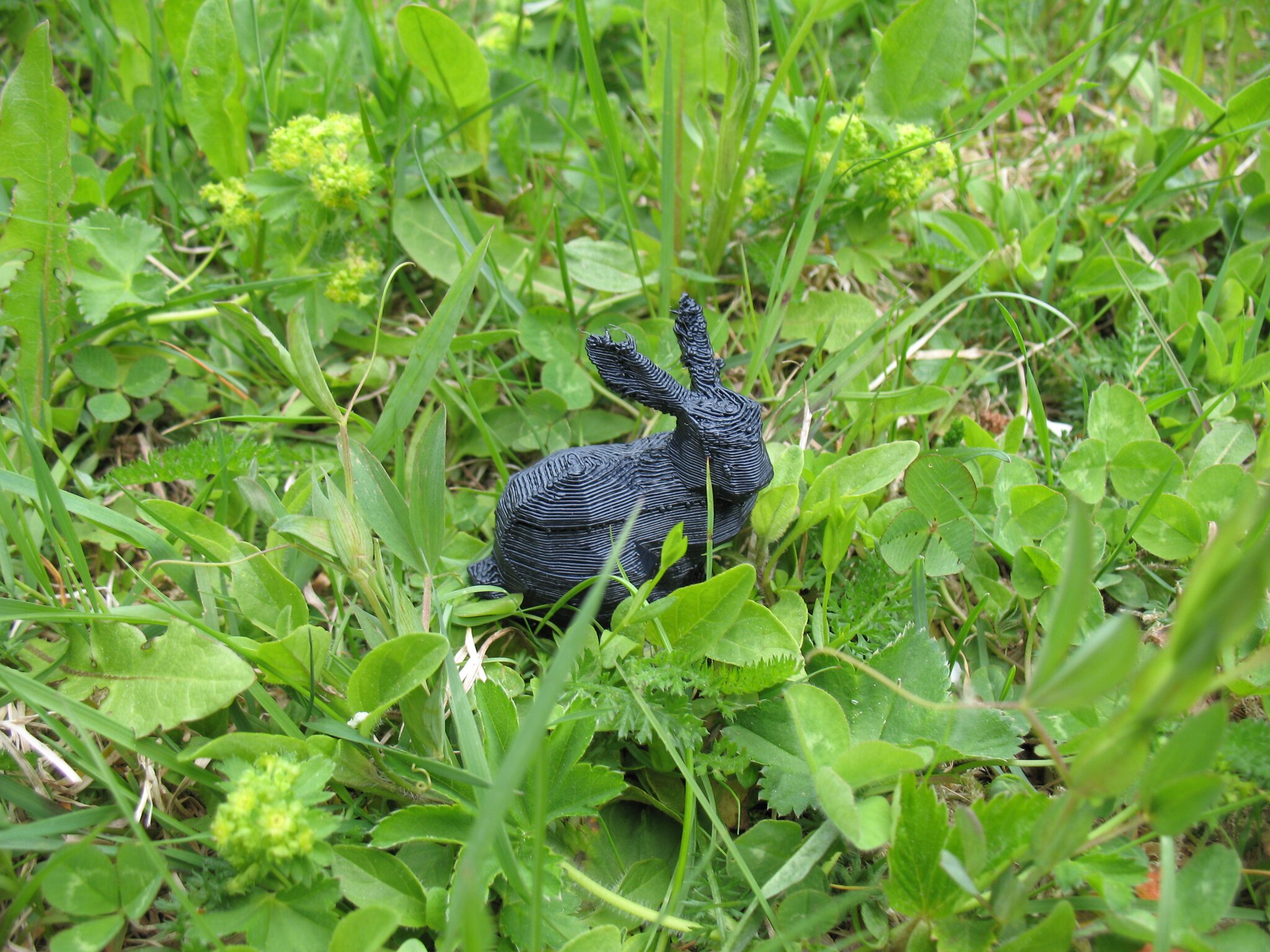

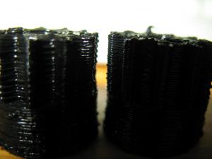

For å teste gikk jeg fra laghøyde 0.4mm (venstre) til 0.35mm (høyre). Kvaliteten økte 100%, mens jeg kunne øke farten 50-60%!
Her er et par bilder av http://www.thingiverse.com/thing:1046 med laghøyde 0.4mm.
Og samme modell med laghøyde 0.35mm.
Tron kaninen - http://www.thingiverse.com/thing:6988 - er krevende å printe. Her er den ved 0.4mm.
Og den ser ufattelig mye bedre ut ved 0.35mm.

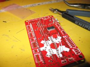

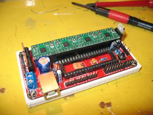

Jeg rydda litt på verkstedet, og fikk plass til å lage meg en lite loddekrok. Her er elektronikken under lodding.
Og her er herligheten ferdig loddet. Den mangler bare sanguino-chippen og et par kjøleribber til stepper-driverne, så er den i boks. Legg også merke til at jeg printet et skall til å montere den i.

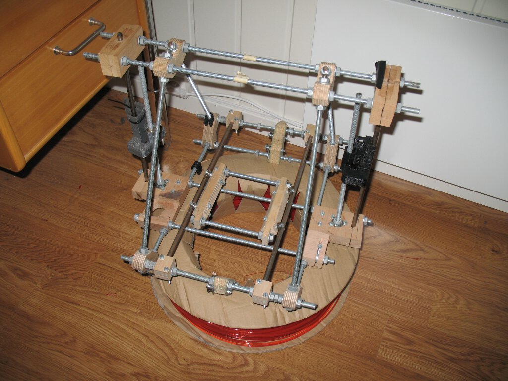

Her er det siste kjente bildet av Adesina før overhalingen starter.

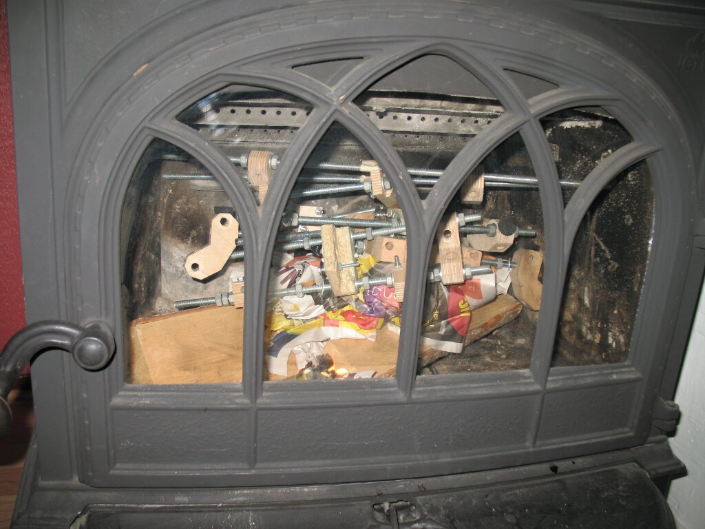

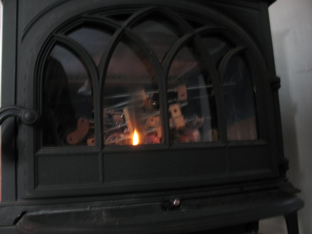

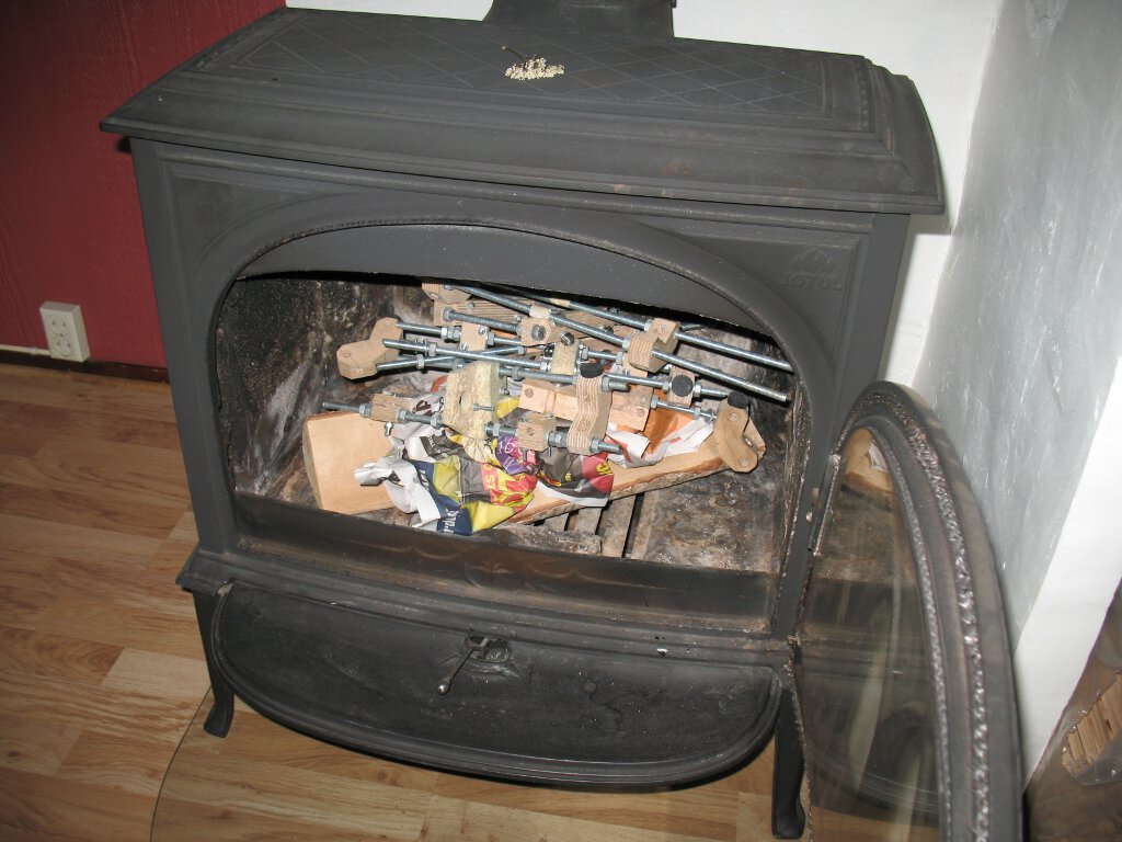

Tre brenner fint det?
HVORDAN KUNNE DU TRO JEG VILLE GJØRE NOE SLIKT?!
Har du gitt navn til en RepRap er den å betrakte som et familiemedlem, og om du er ved dine fulle fem fyrer du ikke med familie, uansett hvor godt de teoretisk sett måtte brenne.

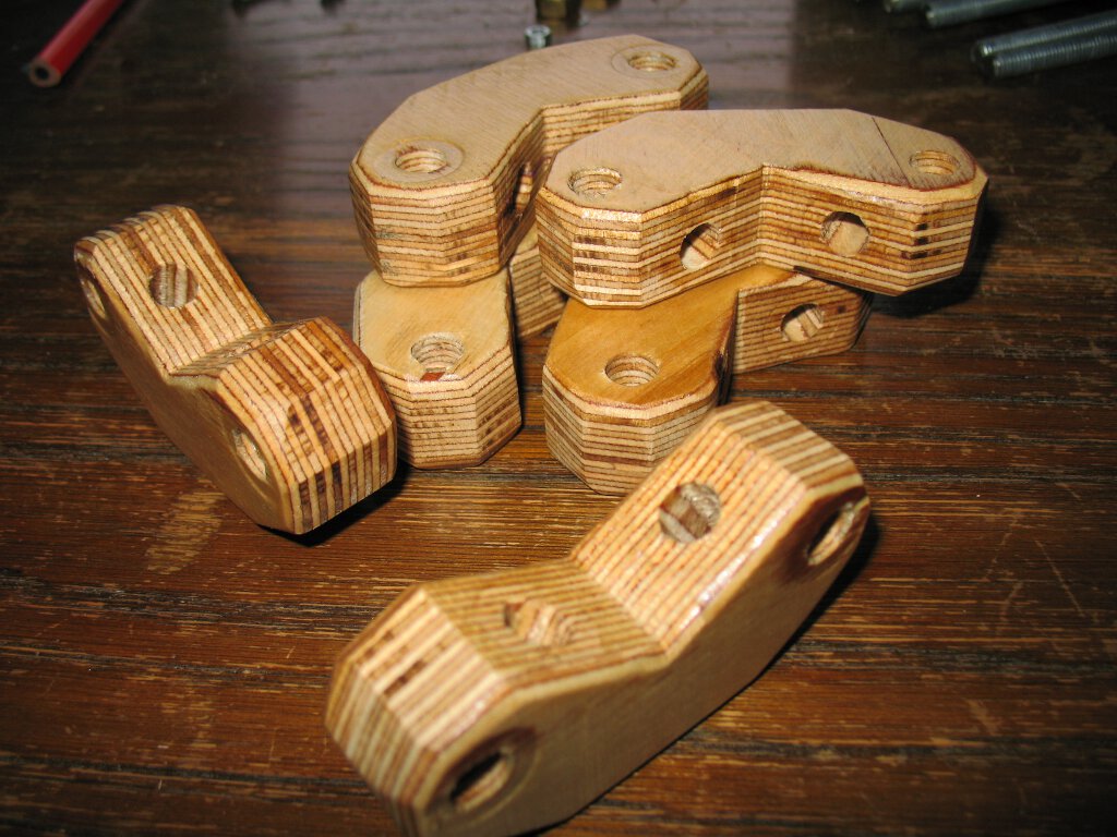

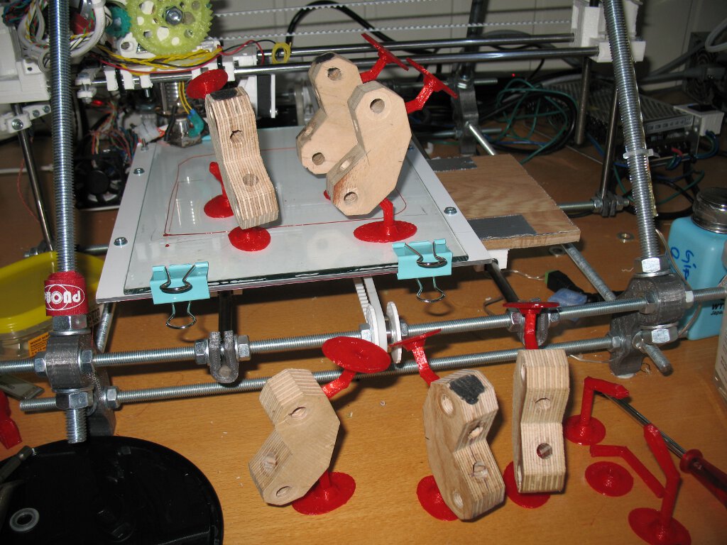

Selv om jeg ikke ville finne på å sette fyr på Adesina, vil de fleste tredelene kasseres. De delene som kan brukes er de kompisen min lagde til meg (siden han faktisk kan arbeide med tre), nærmere bestemt frame vertices og y-rod holder. Ellers vil jeg printe resten av delene, nesten hver eneste del blir spesialdesignet eller tilpasset for å få en printer som er så bra som overhodet mulig. Jeg har bygd opp en del erfaringen i løpet av de siste to årene, og har printeren til å lage deler av eksepsjonell kvalitet, så nå bærer det løs!
Første steg er å pynte på tredelene slik at de vil være med å løfte designet til noe helt unikt.
Så, hva kan man bruke en 3D printer til, i praksis?

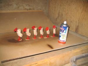

Custom lakkerings-jobb-holder-dings? Ja, med en 3D printer kan du det. Føttene gjør at jeg kan flytte rundt på dem uten å lage fingeravtrykk og lakke vått-i-vått hele veien rundt, dermed sparer jeg tid og resultatet blir bedre.
Her er mitt provisoriske verksted i kjelleren, også kalt gulvet. Jeg må se å få fiksa noen bord slik at det blir litt lettere å jobbe. Klossene blir først slipt og rundet av med båndsliper og filer. (Legg merke til den fine stålkutteren min i bakgrunnen. Den kjøpte jeg utelukkende for å bruke til å kappe gjengestenger til RepRap. Tar det overhånd? Ingen kommentar, helst).
Her får de seg første runde klarlakk.
Og etter 4-5 lag uteble resultatet ikke!

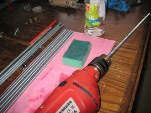

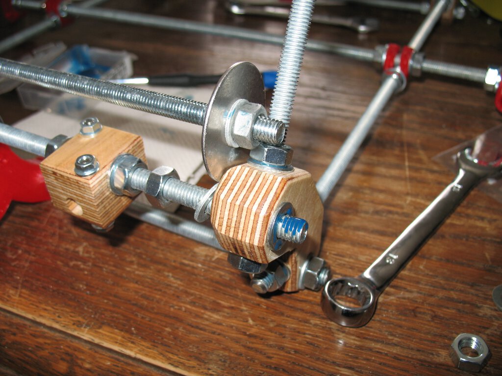

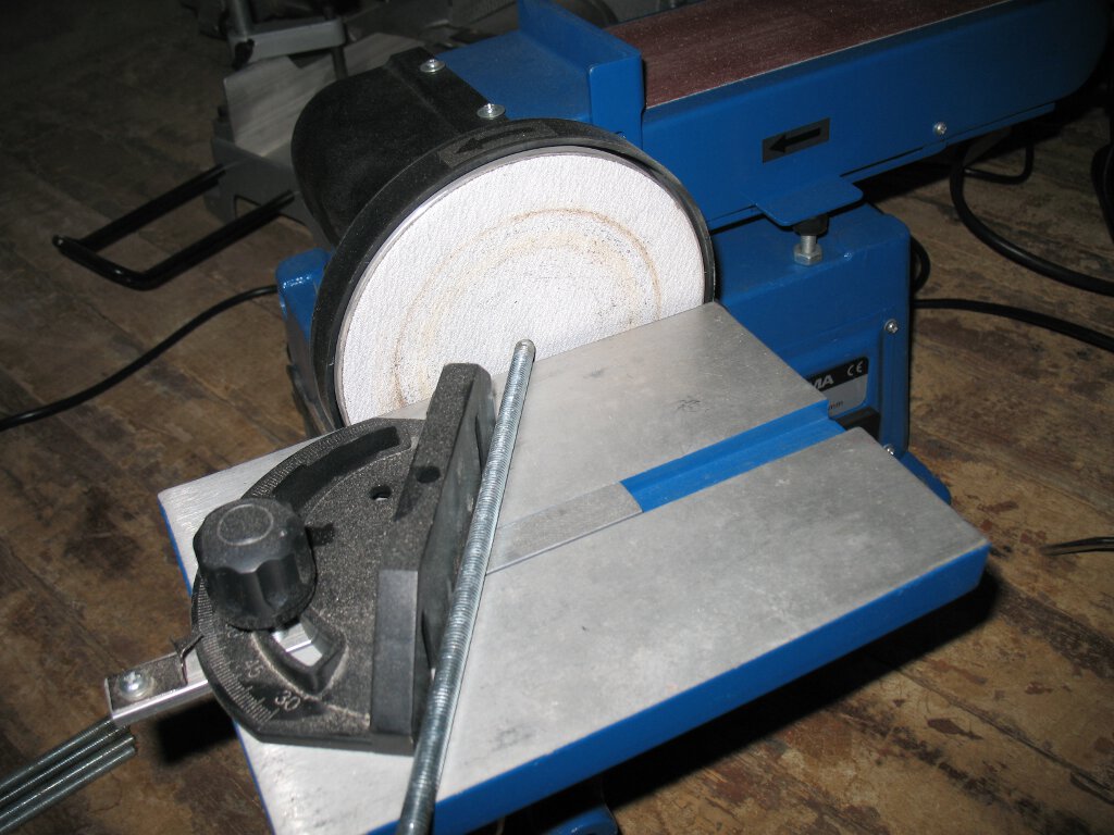

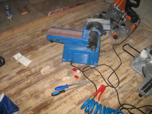

Gjengestengene til Adesina var kappet med vinkelsliper uten å bli rensket opp, så det var grader som kunne skjære i stykker både det ene og det andre. Som regel gikk det ut over fingrene mine, derfor presenterte jeg dem for rondellen på båndsliperen min.
Etter å ha støvet ned i 1,5 år, var det mye rusk i gjengene. Jeg prøvde litt forskjellige metoder, alt fra trykkluft til bading i aceton, uten at det hjalp. Til slutt fant jeg ut at å sette stengene i en drill og kjøre dem gjennom en kjøkkenskrubb dynket i eddik var effektivt, om ikke helt luktfritt.

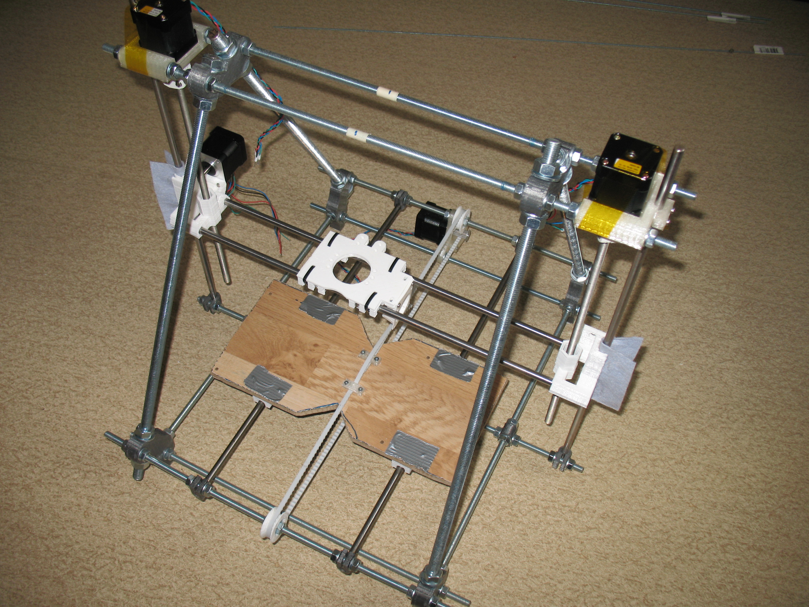

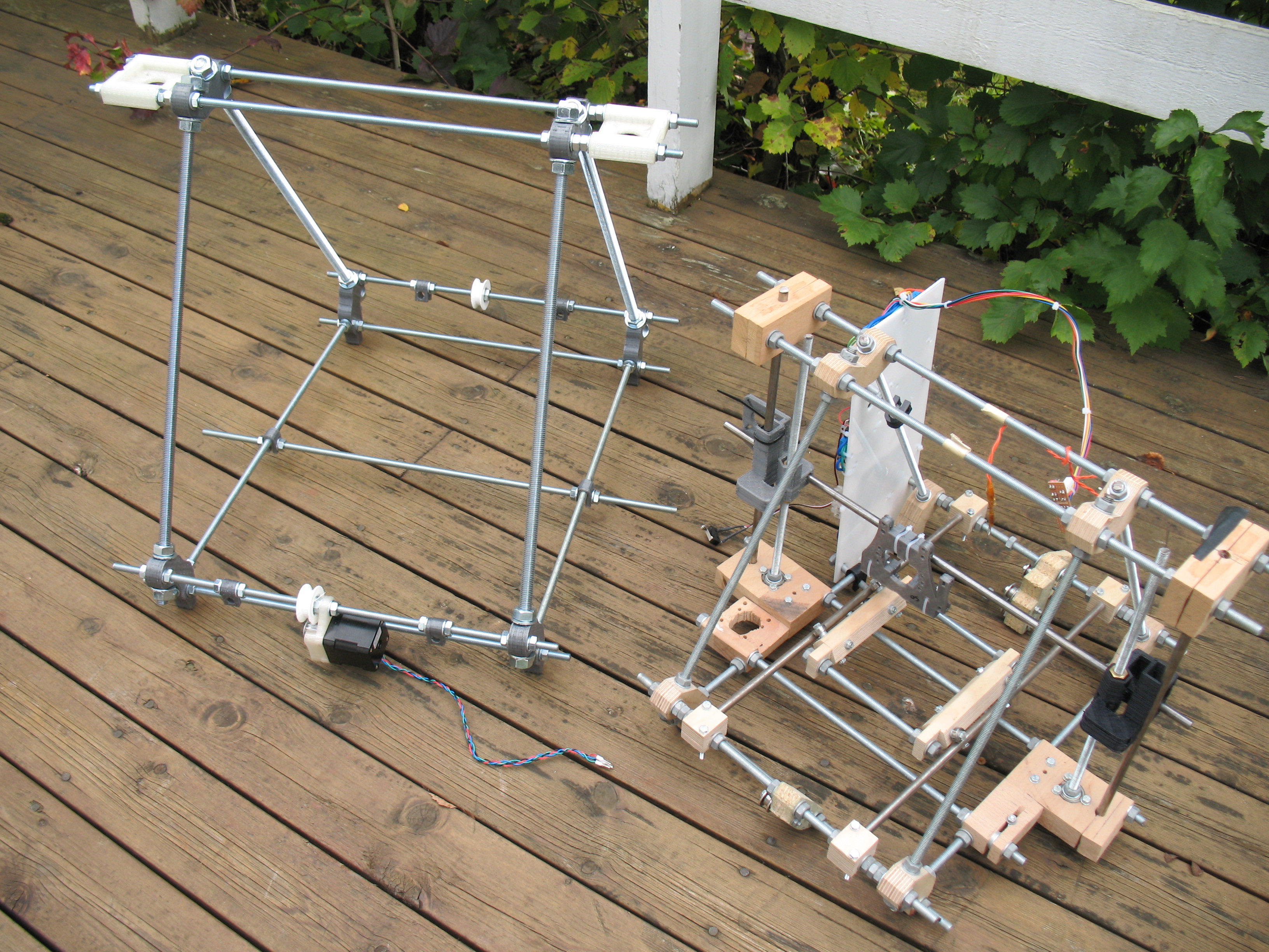

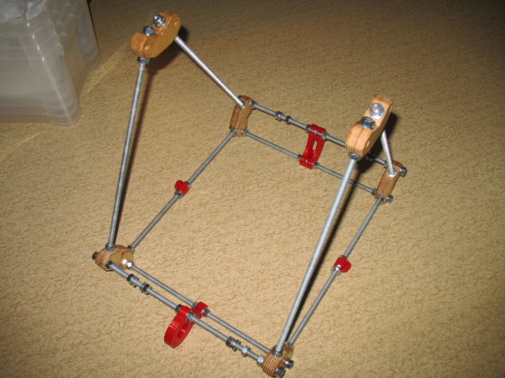

Med rene stenger og klare hjørnestykker kunne jeg starte å bygge. Her er ramma satt opp, med mine egne clip-on y-akse deler (ikke testet så offentliggjøring venter).

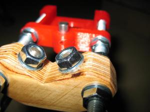

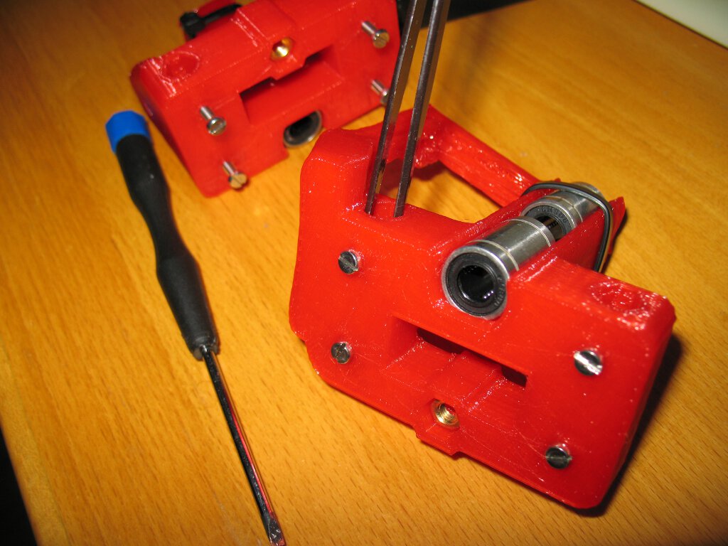

Printeren vil i hovedsak bli bygd i en lekker rød PLA. Her monterer jeg mutterne i x-ends (custom kombinasjon av flere design, lagd i samarbeid med RotorIT).
De gamle, matte mutterne ble byttet ut med blankforsinkede, og de tar seg fint ut sammen, om jeg skal si det selv.
Rødfargen gir også en fin kontrast, om jeg skal si det selv.
Og er maskinen satt sammen løst for å se hvordan den tar seg ut.

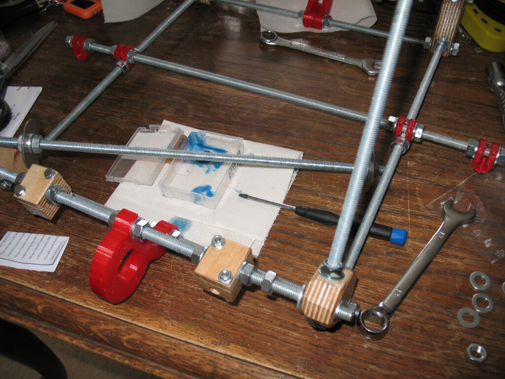

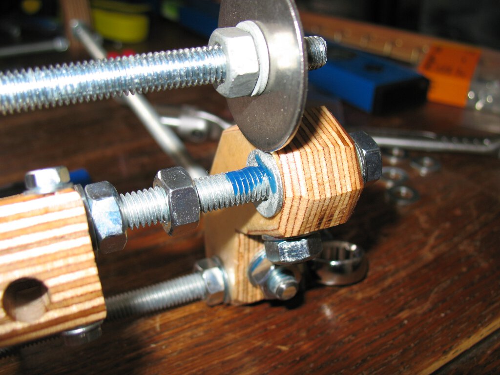

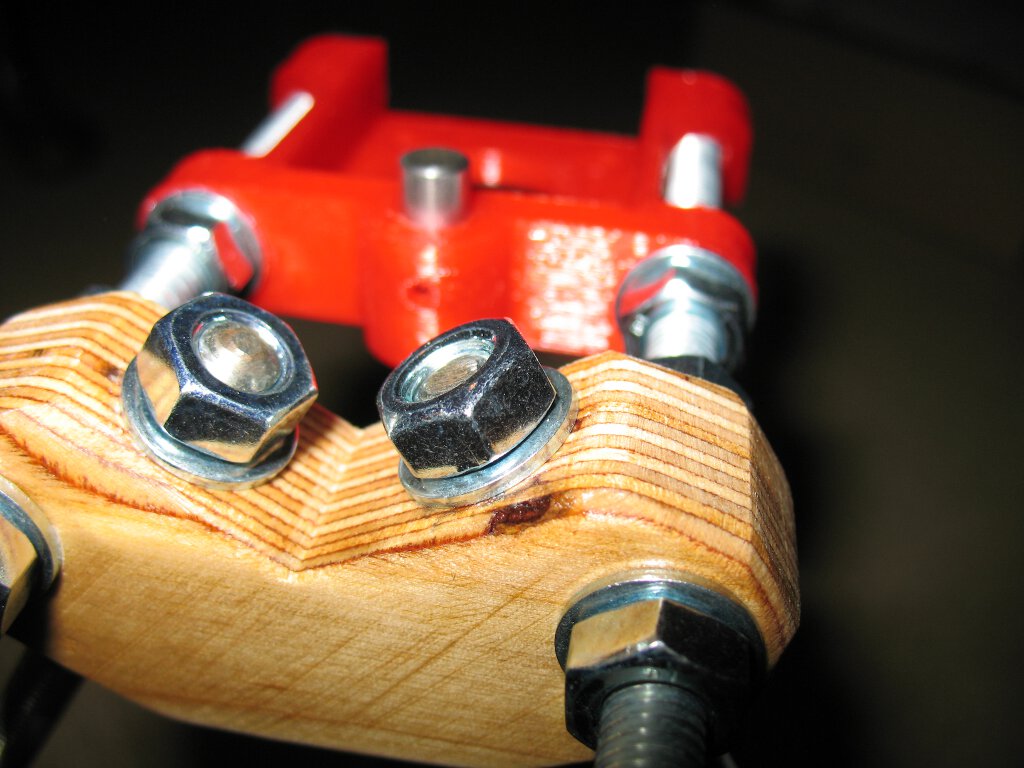

Etter å ha sett at alt så greit ut, er det på tide å feste mutterne slik at de ikke riste løs under bruk. (Legg merke til avstandsjiggen jeg skrudde sammen).
En god dærsj Loctite 243 er et fullgodt alternativ til låsmuttere.

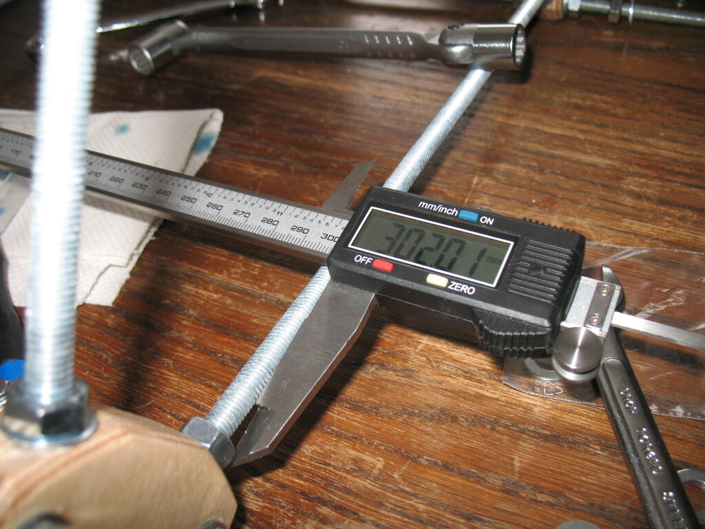

Den nøyaktige målene på printeren er ikke så prekære, så lenge avstander som skal være like lange, er perfekte. Jeg lager derfor en jigg etter hva som ser greit ut og bruker den som utgangspunkt, istedenfor å prøve å justere alt inn til en viss millimeter.
Det kan likevel være lurt å kontrollmåle for å se om du har truffet. Til den jobben briljerer et langt skyvelære.

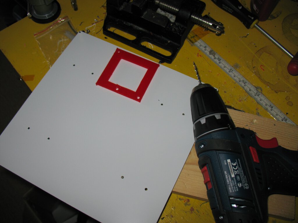

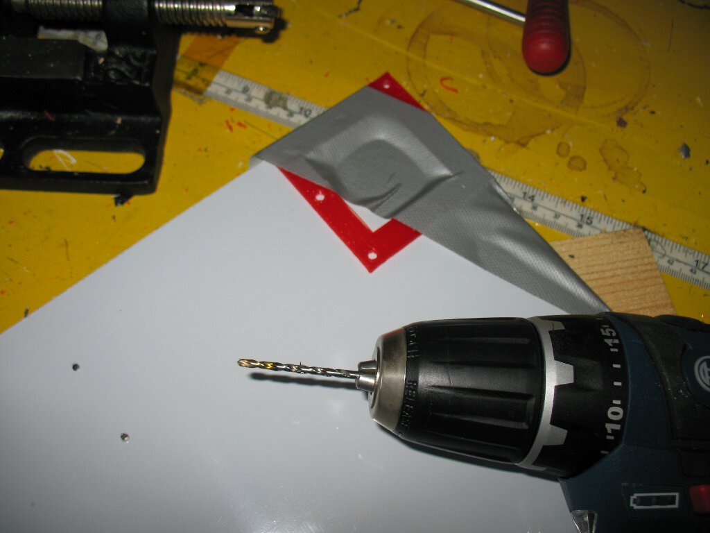

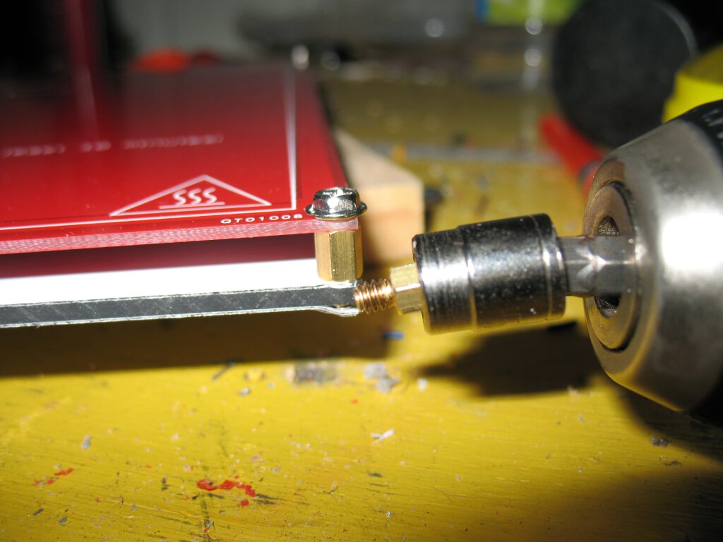

Her er jeg i ferd med å drille monteringshull i et stykke dibond som utgjør nedre del av printplaten. Siden jeg er forferdelig dårlig på å treffe presist, lagde jeg en kjapp drillguide og printet den ut.
Resultatet ble faktisk overraskende brukbart. Mulighetene når man har en 3D printer er uante!

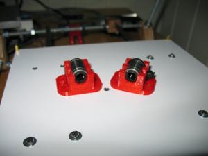

I hjørnene drillet jeg litt for små hull (2,5mm) slik at jeg kunne tvinge inn avstandsskruer (samme som brukes på hovedkort) inn i dibondplaten. Jeg ville helst gjenget hullene selv, men hadde ikke noe som passet i gjengesettet mitt, men stykkene sitter veldig godt fast på denne måten også!

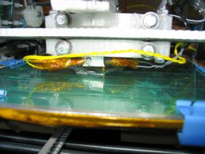

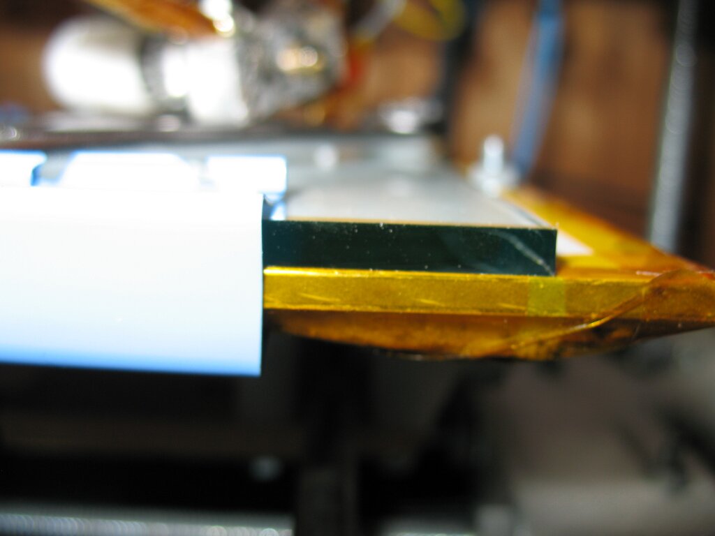

Her er toppen satt på, det er et kretskort som fungerer som et varmeelement. Det mangler fortsatt en glassplate over, og isolasjon under.
Her er holderne og de lineære lagrene som sitter under platen. Selv med jigg er det vanskelig å bore presist innenfor ~0.1-0.5mm, så jeg driller hullene til skruene for store slik at det er god plass til å finjustere. Jeg setter på lagrene løst, og strammer skruene litt etter litt slik at lagrene ikke binder det minste.

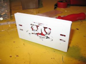

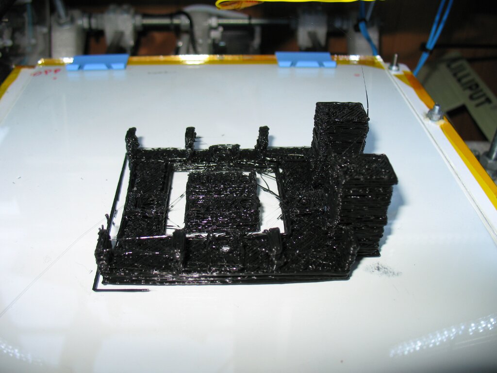

Jeg har failet med print, ikke alt går helt glatt. Her var glassplata skitten og full av fingeravtrykk slik at delene løsnet. Jeg prøvde å redde det med tape, men det ble bare rot.
