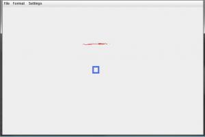

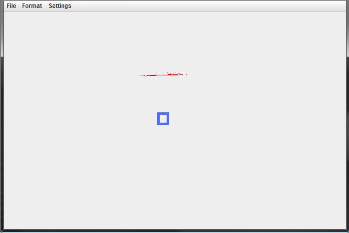

Cemi Skrevet 8. april 2010 Skrevet 8. april 2010 (endret) Spørsmål løst ved å bruke e.getPointt(); istedefor event.getX og getY. Ikke vet jeg hvorfor, men nå fungerer det ihvertfall. Har løst det originale spørsmål, oppdaterer derfor denne tråden med nytt ettersom det ikke var noen svar her uansett Jeg har løst dette ved å ta koordinatene og ta +50 på hver av y koordinatene, og +5 på hver av x koordinatene, da stemmer det med hvor musepekeren er. Dette burde da ikke være nødvendig, så lurer på om det er noen løsning Jeg har et lett paint program, hvor jeg bruker mousePressed og mouseReleased til å sette xStart, xSlutt, yStart og ySlutt variabler og deretter tegne en form i mellom disse punktene. Problemet derimot er at i høyden blir det feil. Den blå prikken er hvor jeg hadde musepekeren, da den ikke ble med på bildet men strekene over ble generert. Altså blir den generert på feil sted i høyden, altså y koordinatene blir feil. Jeg har sjekket at den returnerer rett skjermstørrelse, koden jeg bruker er s.setyStart(event.getY()); s.setySlutt(event.getY()); Henholdsvis i hver sin listener for pressed og releasedfor å sette variablene. Deretter Line2D line = new Line2D.Double(settings.xStart, settings.yStart, settings.xSlutt, settings.ySlutt); Problemet er som sagt at den genereres på feil sted, er det noe feil i koden? Originalt spørsmål, løst nå tho ved å bruke public static variabel. Jeg vet ikke om tittelen stemmer med det jeg prøver å gjøre, men ihvertfall; tidligere har jeg kun laget programmer i en stor klasse. Nå er jeg ute etter å kunne dele det opp i mindre deler og da støter jeg på et problem. Jeg prøver å lage et lett tegne program, og holder på med en funksjon som skal lagre utgangsposisjonen og sluttposisjonen til et museklikk. Jeg har en fil som er hovedprogrammet som kun lager en instans av GUI filen, og har en fil som kalles tegnePanel som tegner nye figurer, og en fil jeg kaller settings. I settings har jeg double xStart, yStart, xSlutt, ySlutt og tilsvarende get og set metoder. Disse instansieres da ved settings s = new settings(); Problemet er å få tilgang til de samme variablene i både "filen" som tegner og GUI filen. Mouselisteneren ligger i GUI filen, som setter settings.setxStart osv. Men disse blir da ikke videreført til den instansierte settings i filen som tegner. Så selv om i gui versjonen av s så er koordinatene riktige, er de ikke riktige når den prøver å lage figuren, da er de kun 0,0,0,0 som da gir ingen figur. Hvordan løser man dette? Har søkt litt rundt, men vet ikke helt hvordan jeg skal ordlegge meg. Bare å spørre om det er uforståelig. Endret 9. april 2010 av Cemi
Unlimited LTD Skrevet 9. april 2010 Skrevet 9. april 2010 Hadde vært en fordel om du postet koden din. Hvertfall det som gav deg problemer. Da kunne vi nok svart på begge spørsmålene dine. Vil tro at det andre problemet ditt har noe med at du ikke har samme instans av Settings klassen i de to andre klassene dine. Det første problemet mangler vi nok en del opplysninger på. Kan ha noe med at du kanskje har registrert mouseListener til feil container(Frame containeren istedet for Panel containeren). Da vil du få en offset på omtrent 50 pixler i y, og 5 i x. Dette vil da kun gjelde for Vista/W7, men ikke for andre OS som OSX eller Linux, eller på Windows XP (eller W7 med themes).

Unlimited LTD Skrevet 9. april 2010 Skrevet 9. april 2010 Fant du feilen? Jeg ser her at du kaller på getGraphics() i mouseReleased() og sender den til en annen komponent. Der er feilen din tror jeg. Men hvis du fikset det så er det greit.
