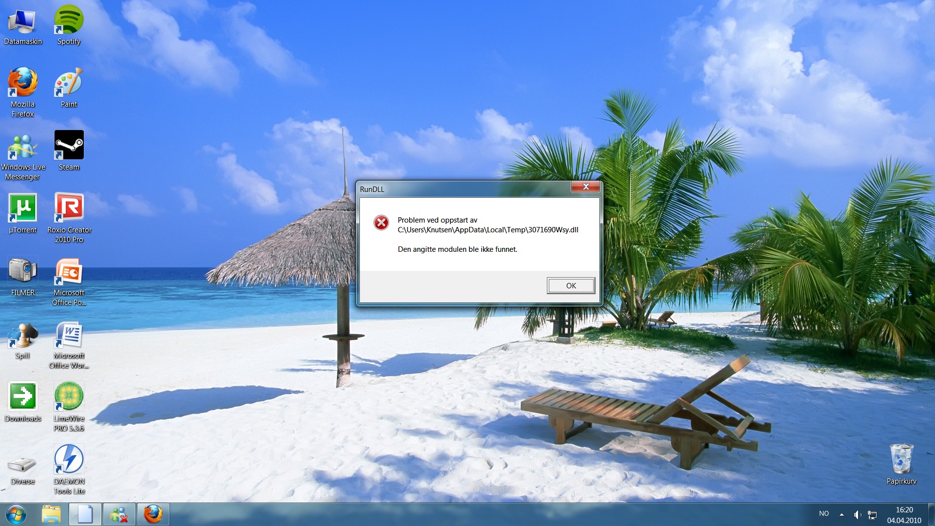

DLL error på startup, hjelp.
Har et idiotisk problem. Klarer ikke å få fjernet erroren jeg får hver eneste gang, og kan ikke begripe hva som fikk den til komme. Så finnes det noen programmer som kan fikse slike problemer?
Har prøvd programmer som CCleaner, Registry Mechanic, scannet hele maskinen for virus med NOD 32 og sjekket over diverse programmer som kan forårsake problemet. Men neida, forsatt der!!
Dette kommer på hver eneste startup:

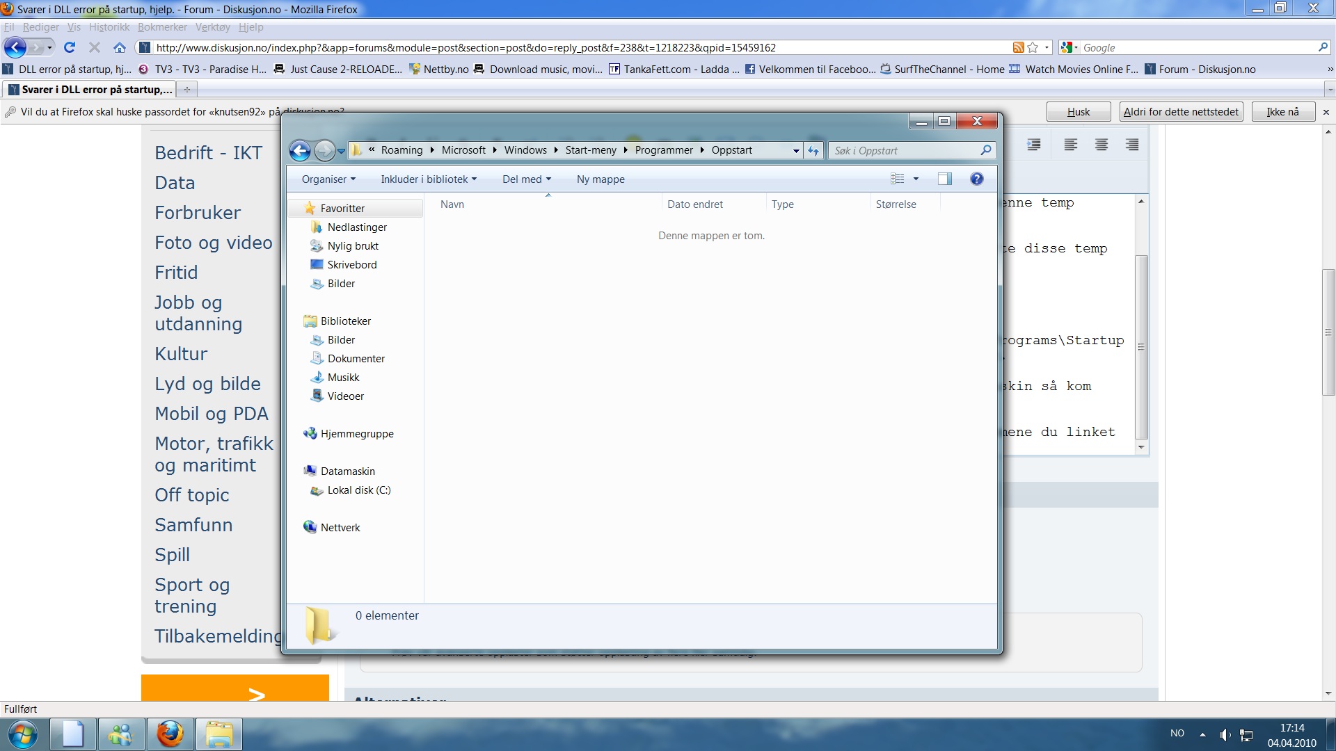

Prøvde førdt og rense Temp mappen. Det fungerte ikke. Når jeg restarte min maskin så kom fortsatt DLL erroren, og alle filene var tilbake i mappen.
Så gikk jeg til start up mappa, den var helt blank. Så nå skal jeg gi programmene du linket et forsøk.

Ingeting ser ut til å fungere :(
Det er ikke DLL-filen som er problemet... Den er jo allerede slettet!
RunDLL-prosessen finner ikke filen den peker til, så du må slette oppstartslenken.
Installer HiJackThis, kjør en system-skann og sett kryss foran linjen(e) som lenker til den manglende DLL-filen!
(mange spyware/malware-programmer bruker RUNDLL32 for å starte!).
Mest sannsynlig ligger oppstartslenken under O4 eller O23
Når du har krysset foran lenkene som skal vekk, trykker du "Fix Checked"
Takk! Problem solved.
Scannet først, men fant ikke DLL filen.
Prøvde så å restarte pc og ha DLL erroren oppe i mens jeg scannet. Da fant jeg feilen.
