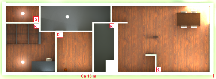

Jeg har litt lyst å forsøke meg på distribusjon av lyd og bilde fra et rom til flere.
Mine "Krav"/behov er at det minimum skal kunne sendes/mottas HDMI,IR og USB.
Jeg ser for meg et senderpunkt og fire mottakerpunkt.
Her er en tegning av leiligheten:
= Sender
[R] = Mottaker
Bilde
Hvis jeg kan sette pc, dekoder, blueray, og ps3 i sender sonen, så vil jeg gjerne kunne bytte på alle disse kildene i alle rom. Da kan det sees på tv i et rom samtidig som det spilles i et annet. Det som bryter med logikken/fysikken må man jo bare se bort fra (eksempel; spille fra flere rom med bare en konsoll).
Det er primært tre rom som skal ha bilde (stue + to soverom).
Alle tre rommene må ha uttak for USB, HDMI og IR. Hvis jeg ikke overser noe så skulle dette være nok for bilde, fjernkontroll. USB tenker jeg å benytte til diverse ting. Minnepenn og slikt (for pc/ps3).
