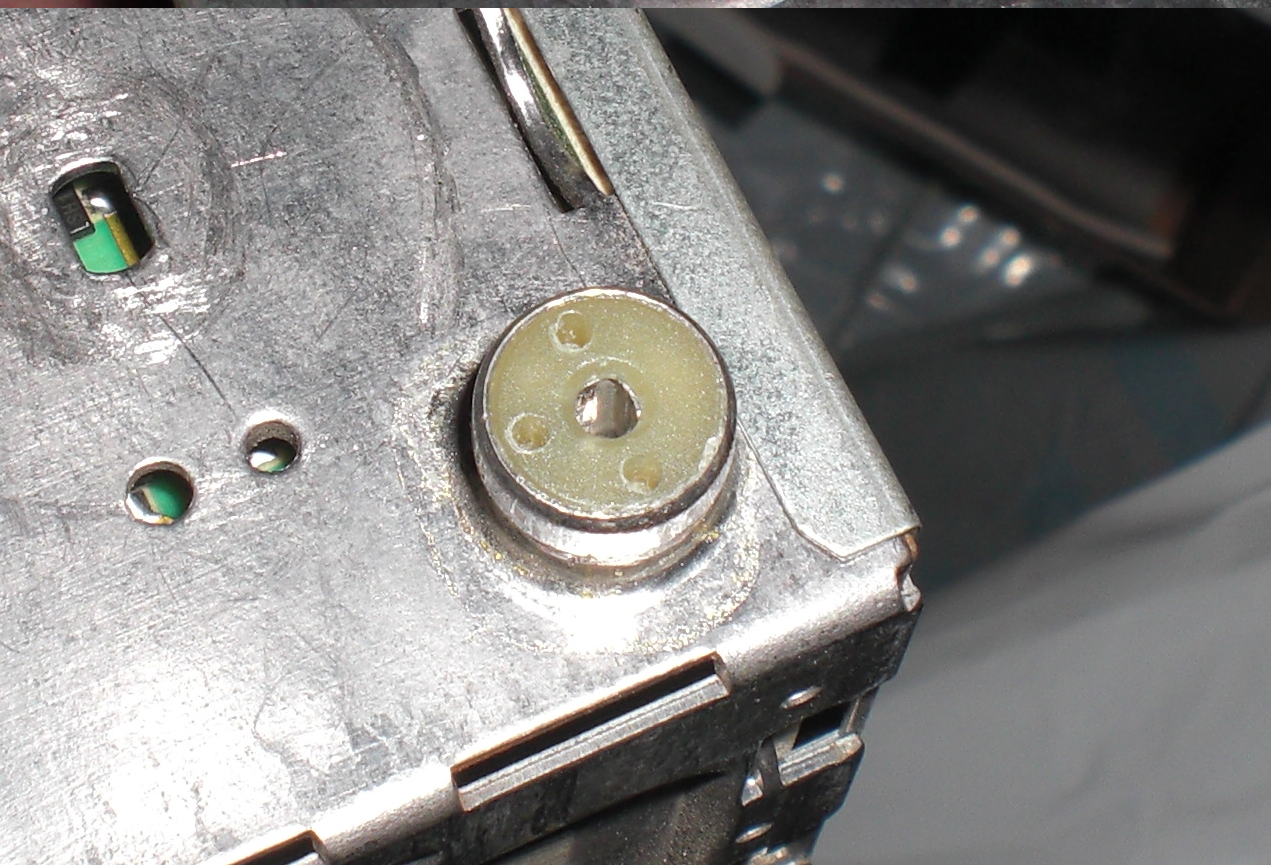

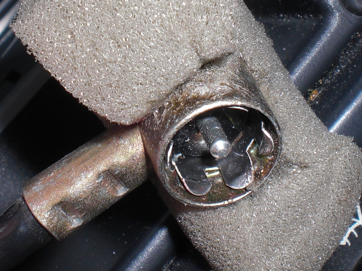

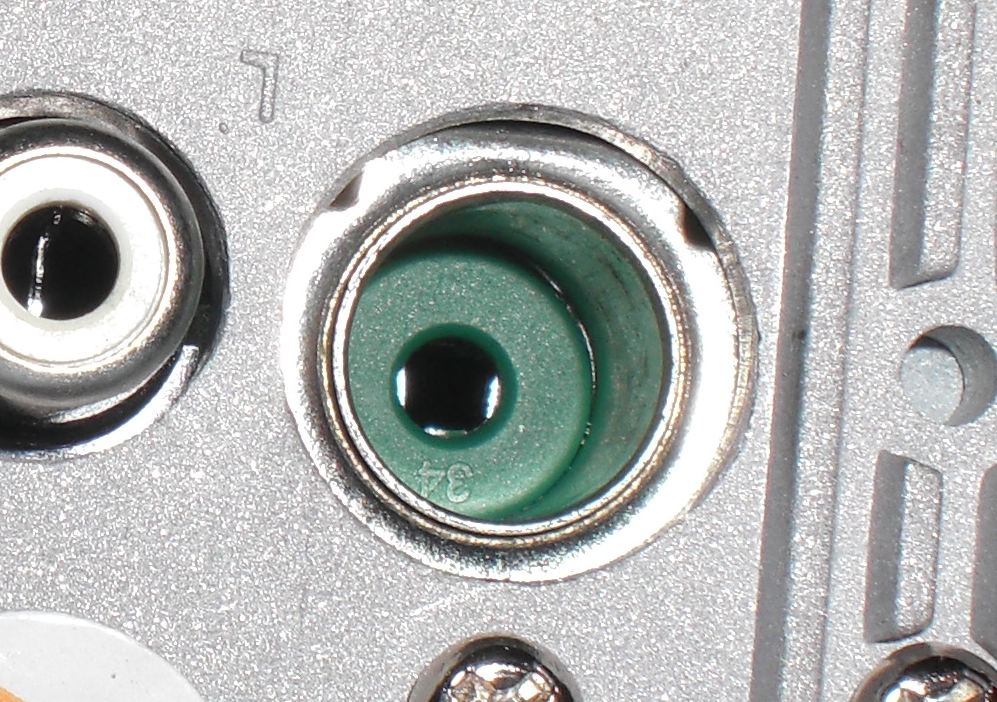

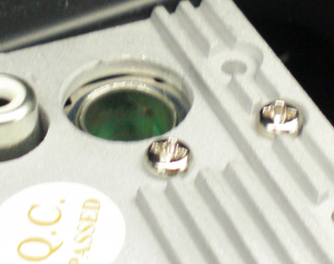

Hei, kjøpte nylig en ny bilstereo fra clas ohlson (denne her), og prøver å koble den til nå. Problemet er at antennekabelen er annerledes på den gamle stereoen (se bilde øverst til venstre). På den nye stereoen fra clas ohlson stikker ikke tilkoblingen ut (se de to nederste bildene), heller motsatt. Altså, den er et hull inne i stereoen istedet for å stikke ut slik som på bilde #1, og kabelen som jeg brukte på den gamle stereoen når ikke inn til den nye tilkoblingen (se bilde øverst til høyre).
Så jeg lurer på om det finnes noe slags adapter jeg kan benytte meg av for å få koblet til den nye steroen? Ser at biltema selger noe som kanskje kan fungere: 1, 2 og 3. Vil noen av disse fungere som en slags skjøt, slik at jeg kan få koblet til antennekabelen?
Edit: La til enda et bilde av tilkoblinga til den nye bilstereoen.

Den du linket til som nummer to ser ut til å være den mest korrekte (ihvertfall i bilstereo-delen), men det er litt vanskelig å bedømme hvorvidt antennekabelen din passer inn i den andre enden ut i fra bildene.
Kjøpte #2 jeg linker til fra biltema i dag, den fungerer supert, får inn radio uten problemer :) Takk for hjelpsomme svar!
