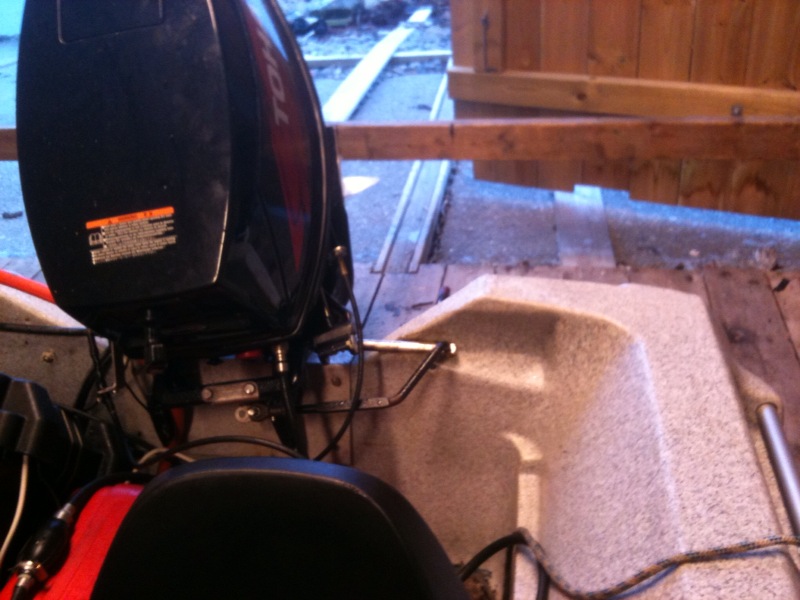

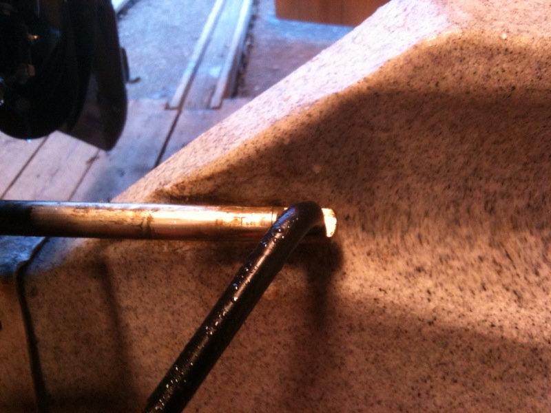

ocvmelbye Skrevet 28. mars 2010 Skrevet 28. mars 2010 Som topic sier så tar styrepinnen/armen borti akterspeilet. Noen som har forslag til hvordan jeg kan fikse dette? Mitt ene alternativ er å skjære vekk det området det gjelder å tette igjen lenger inni båten med glassfiber å noe som er vanntett. Noen som har bedre forslag eller? Se bilder Takk for svar!

Kasper22 Skrevet 31. mars 2010 Skrevet 31. mars 2010 Ser ut som det er en utforming på båten med tanke på styringen, men at motoren står litt lavt på akterspeilet, og styrearmen treffer i bunnen av utformingen ? Er det rom for å montere motoren litt høyere ? (kavitasjonsplaten over propellen skal ligge ca en tomme høyere enn bunnen på båten ) Du kan og kutte litt av gjengepartiet under låsemutteren på styrearmen
ocvmelbye Skrevet 2. april 2010 Forfatter Skrevet 2. april 2010 Ser ut som det er en utforming på båten med tanke på styringen, men at motoren står litt lavt på akterspeilet, og styrearmen treffer i bunnen av utformingen ? Er det rom for å montere motoren litt høyere ? (kavitasjonsplaten over propellen skal ligge ca en tomme høyere enn bunnen på båten ) Du kan og kutte litt av gjengepartiet under låsemutteren på styrearmen Ja, det var det jeg så. Hever motoren 1 cm høyere og bolter den fast i båten. Må kanskje kutte litt av gjengepartiet, men det gjør ikke noe. Takk for svar alle sammen!
