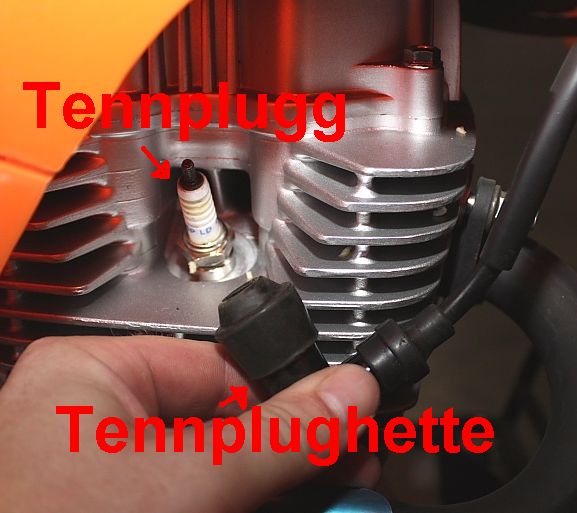

Tennpluggen står ut av sylinderen, sier deg kansje ikke så mye? :) fra motoren et sted står det en tutt opp med en hette oppå som deg går en ledning fra. Ta av hetta og skru ut den tutten (tutten er av metall), det du da har i hånda er tennpluggen :D Ta med pluggen til en bensinstasjon og kjøp en som er lik :) står noen tall og bokstaver på den hvite delen av pluggen, dette er navnet på plugge. kjøp en plugg med samme navn :)*
Tennplugg
Metall delen står inn i motoren, og på den hvite delen står hetta som det går ledning fra :)

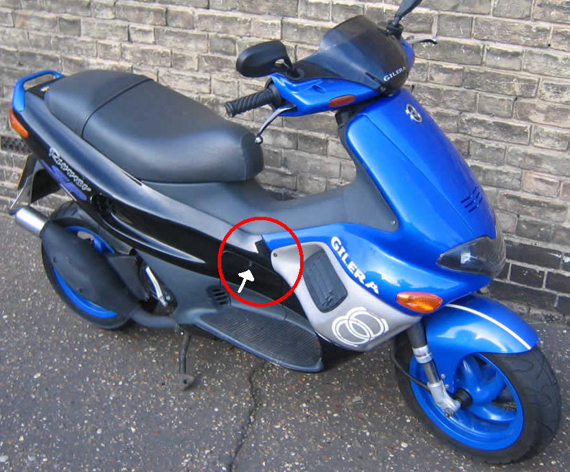

Jeg antar at din er nermest identisk med min Gilera.
Første bilde: Skru av lokket med pilen, og innenfor den røde ringen sitter tennpluggen.
Andre bilde: Eksempel på tennplugg og tennplugghette. ;)(Denne mopeden har ikke noe med Gilera Runner å gjøre, men en tennplugg ser lik ut :p)
