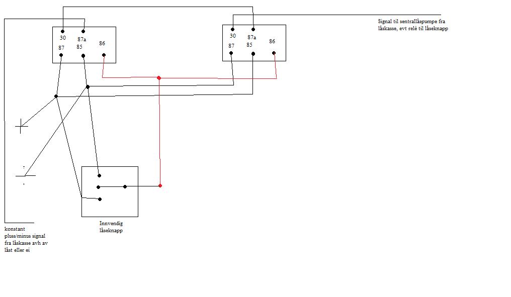

Hei, jeg driver på med ett lite prosjekt, der jeg kobler til en innvendig bryter til å styre bilens sentrallås.
Bryteren er orginalt til samme bil men nyere, og er ikke kompatibel med min sentrallås, men jeg mener at jeg skal kunne få til dette.
Koblinga av bryteren må bli det samme, da den har belysning på samme jording.
Jeg har koblet opp dette, men syns ikke å få det til å virke.
Koblet det først opp som på tegninga, og da slo begge relèene inn, og koblet ut ett av dem når jeg brukte knappen, loddet så inn noen dioder, men det hjelper jo ikke stort, for strømmen går jo den veien den må.
Det skal idèelt sett ikke trekke strøm uaktivert heller, da dette er en krets som er spenningsatt konstant.
Noen som har en lys idè?
Dette får jeg ikke til, det ene relèet vil henge ved bruk av dioder.

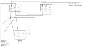

Har lagd ett enkelt koblingsskjema, der den rød ledningen er den jeg har problemer med.
Noen som har idèer til dette, mener det skal være fullt mulig å få til, men jeg greier ikke se løsninga
