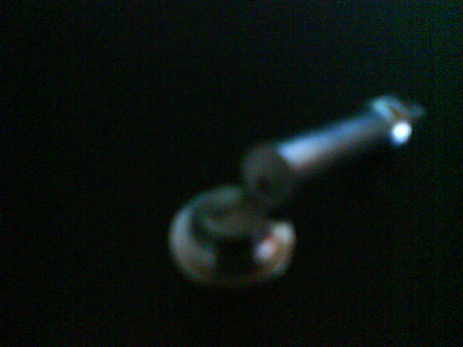

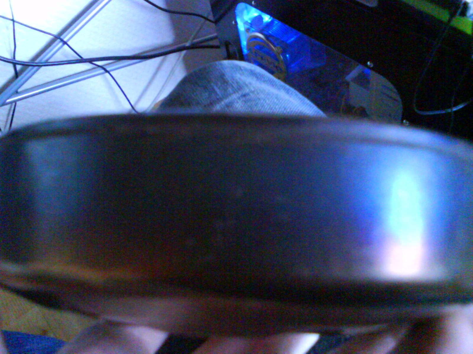

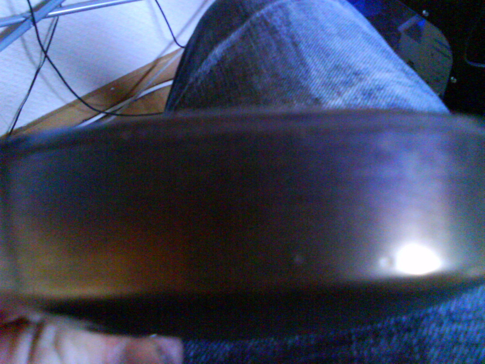

compressorRun Skrevet 11. april 2010 Skrevet 11. april 2010 Hvem sier at verktøyet er halve jobben? trodde skruen hadde løsnet jeg, men neida, bare forlengeren som knakk og er det noen som tror at eg må bytte clutchen og clutchklokken min? fra SO Utslitte clutch-klokker bidrar til mange ujevnt tilslitte clutcher. Du kan inspisere clutchklokken din på insiden og sjekke om du ser misfarving (typisk lyst blå eller lyst grå), Om clutchen slipper, altså at du får rykk i akkselerasjon kan det typisk være en slitt clutchklokke og/eller clutch som er årsaken. Har man først en slitasje i klokken bør man bytte den omgående ettersom den da vil senke levetiden på clutchen betydelig. En solid clutchklokke som er skadefri er essensielt for en velfungerende motor. den er jo ikke misfarget blå, for den er jo blå og har metallmisfarging då må eg nesten kjøpe en ny clutch då hehe, ja der har det vært varmt orginal?
