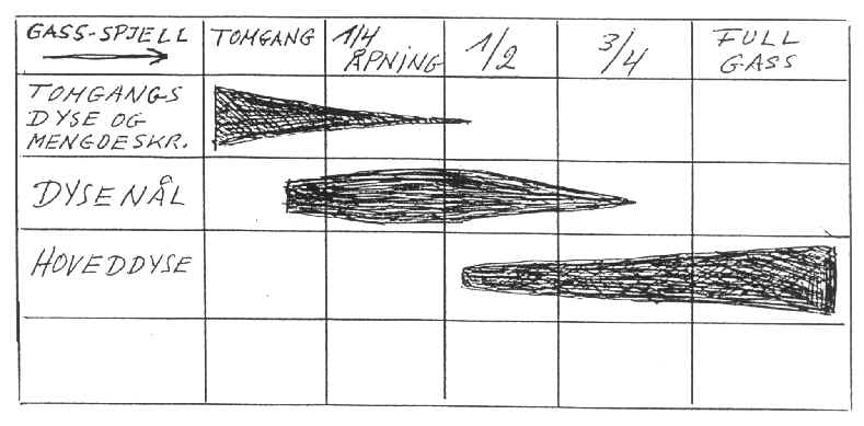

compressorRun Skrevet 1. april 2010 Skrevet 1. april 2010 så nåla har kun si på tomgang og opp til der hoveddysa tar tak:)? på tomgang er det egen dyse men nåla er den som er ibruk fra tomgang til nesten full gass... takk'er:) men hvorfor blir motoren så sykt varm etter 2-3 min? er det grunnet blandingen? Og hvorfor vil den ikke stå gå på tomgang? ;O tomgangskrua er stilt HELT in... ja kan være alt mulig... fra dårlig komp til powerfilter og feil blandingsforhold på blandings skrua... vanskelig å si her å nå liksom...

minibil Skrevet 1. april 2010 Skrevet 1. april 2010 så nåla har kun si på tomgang og opp til der hoveddysa tar tak:)? på tomgang er det egen dyse men nåla er den som er ibruk fra tomgang til nesten full gass... takk'er:) men hvorfor blir motoren så sykt varm etter 2-3 min? er det grunnet blandingen? Og hvorfor vil den ikke stå gå på tomgang? ;O tomgangskrua er stilt HELT in... ja kan være alt mulig... fra dårlig komp til powerfilter og feil blandingsforhold på blandings skrua... vanskelig å si her å nå liksom... Dårlig komp er det nok ikke;P ny syl.. Men kanhende powerfilteret ødelegget, trur ikke det er helt inntakt med resten
