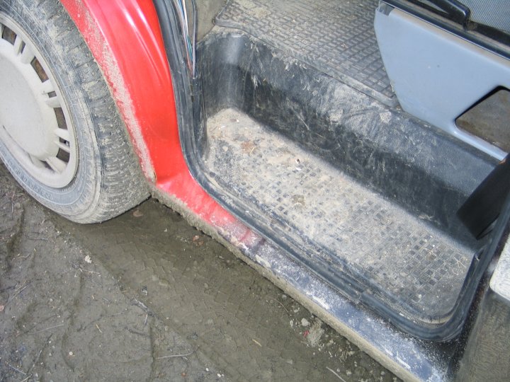

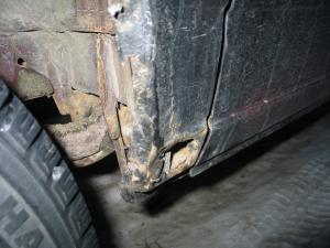

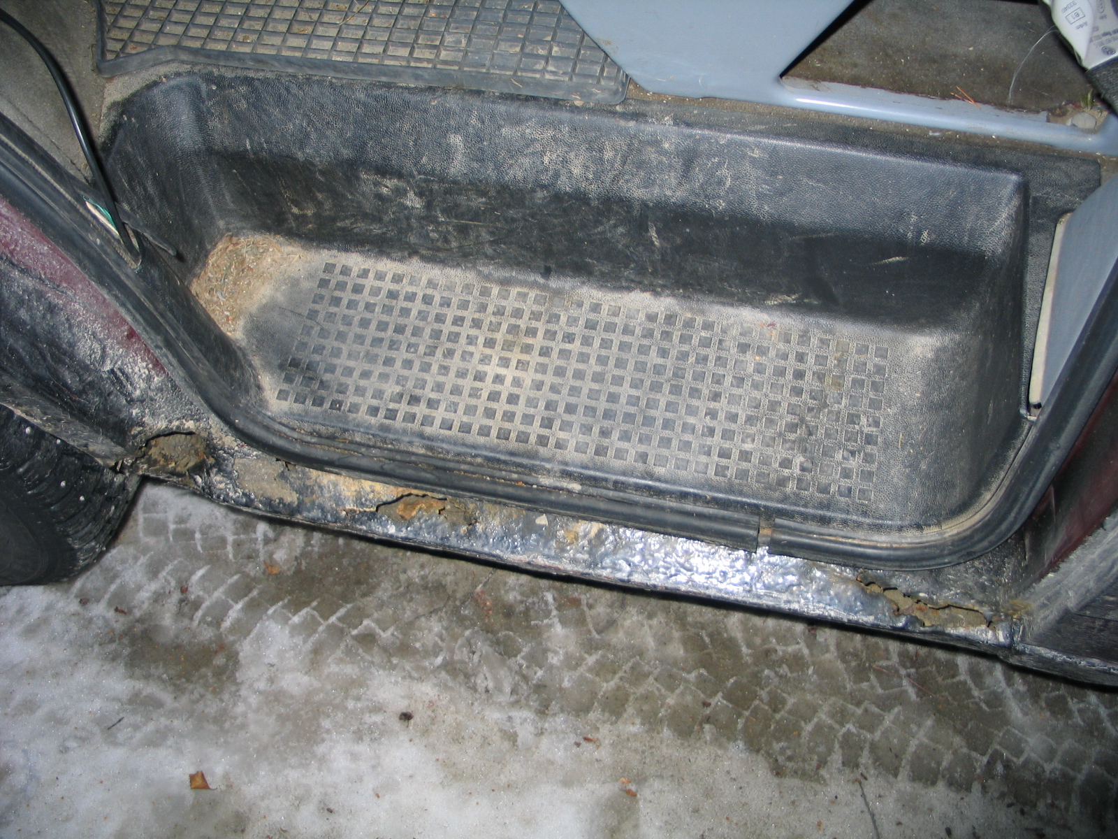

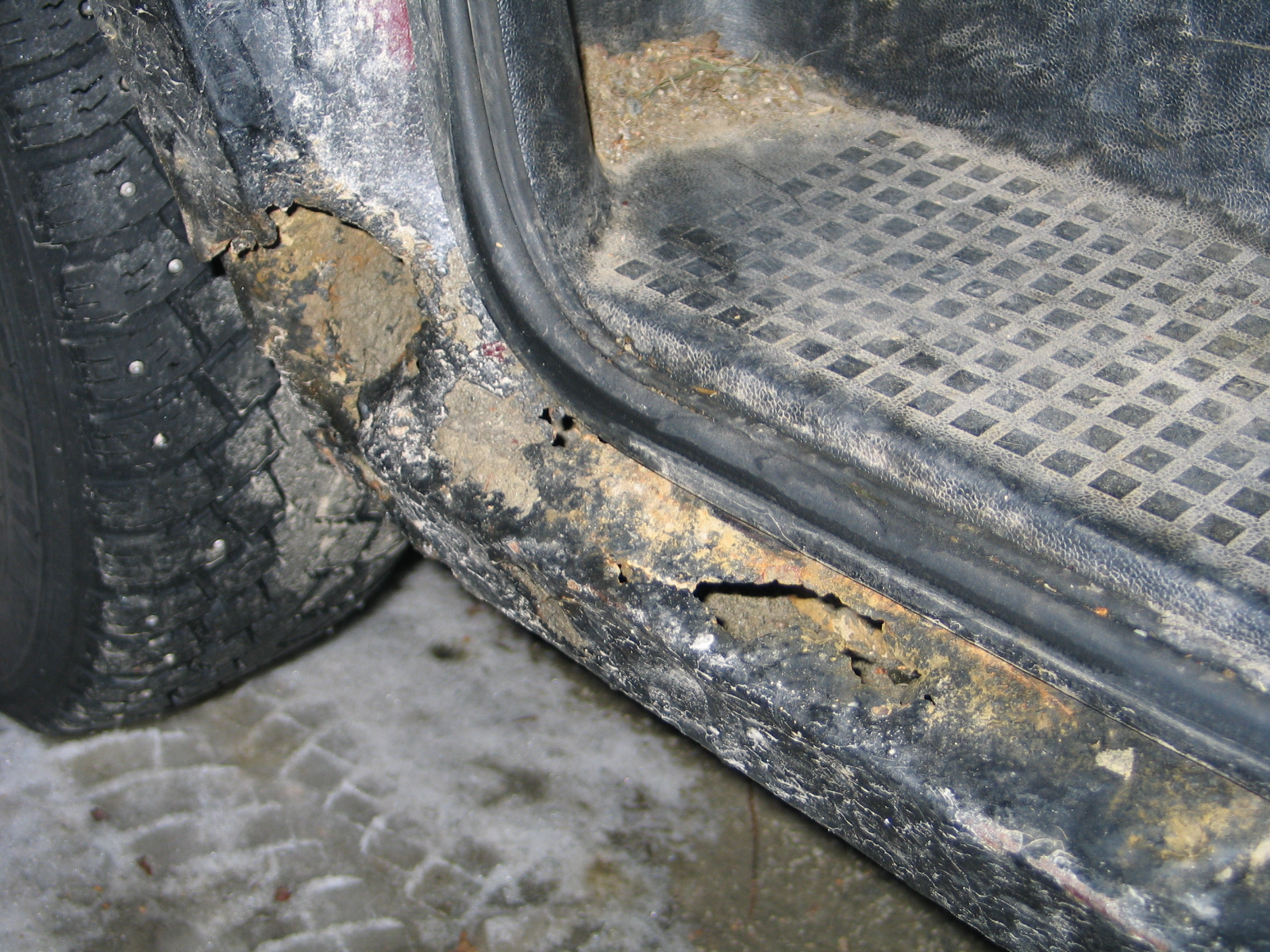

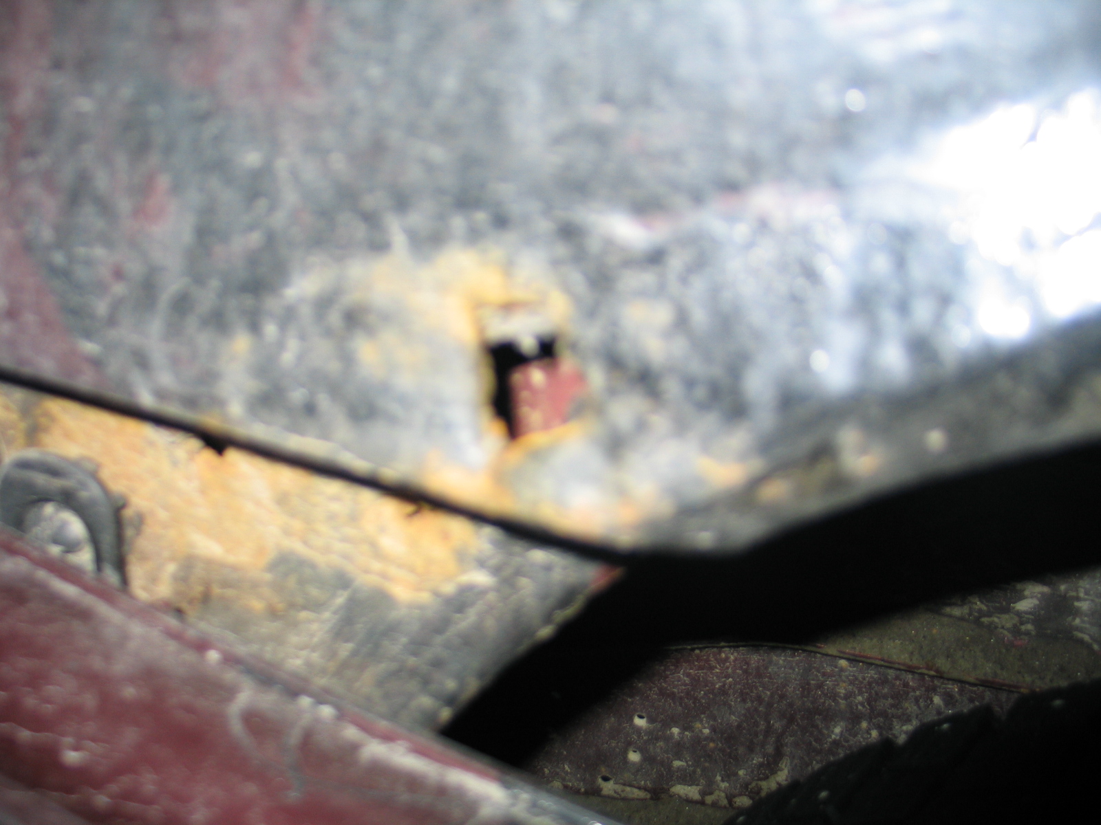

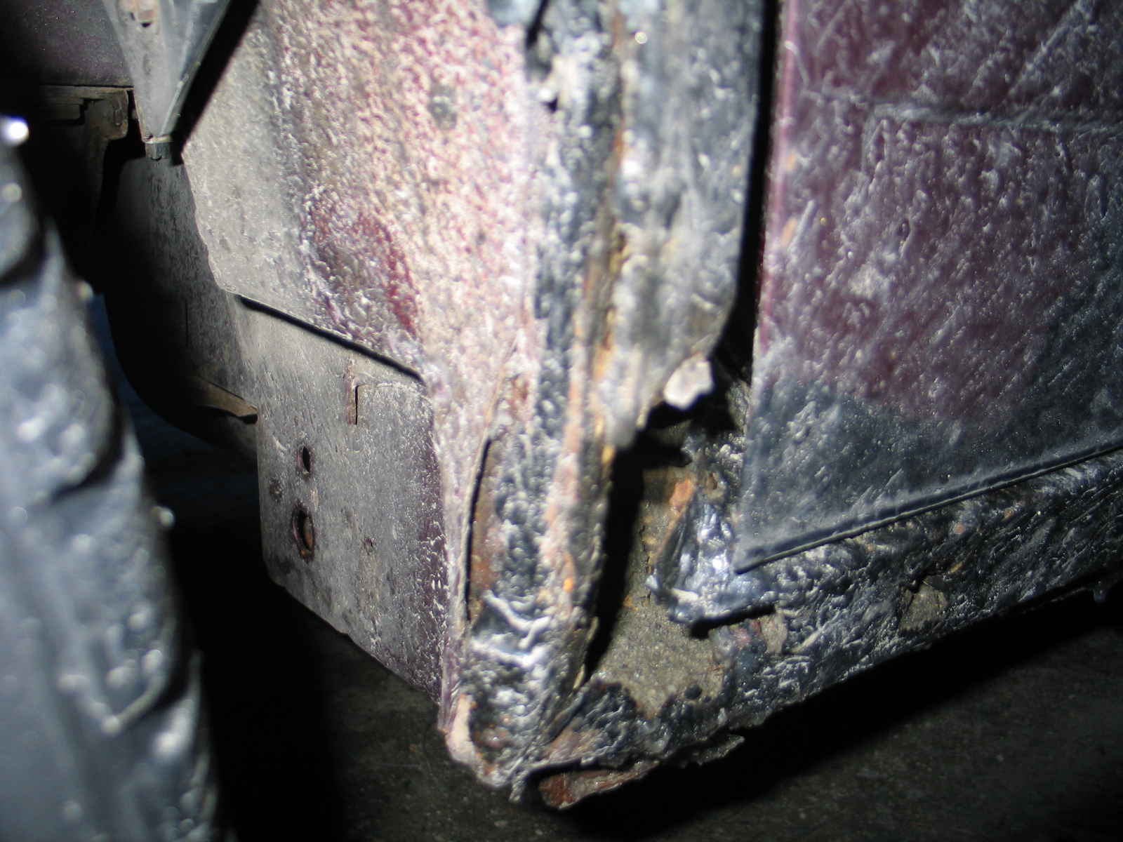

LockBreaker Skrevet 8. mars 2010 Skrevet 8. mars 2010 (endret) Hei. Jeg og en gjeng med klassekamerater har en russebil. Denne bilen er det altså en del rust på. Det vil si. Det er ikke mye rust, men den rusten som er der er alvorlig. Fikk en 2'er feil på rust. Bilen er en volkswagen Caravelle 1992 modell. Rusten det dreier seg om er altså rust i kanaler. Det er også litt rust i en del av skjermen. (Skal forsøke å få opp noen bilder så raskt som råd) Det jeg lurer litt på er om man kan gjøre sånt arbeid selv (Dvs. hvor mye kan en fyr som ikke har sveisa mer enn et par ganger før gjøre. Lovlig blir det vel ikke før man får sveiset det på verksted likevel)? Og hva blir det sånn ca. kostende for å få kanaler sveiset? Med vennlig hilsen LockBreaker Endret 8. mars 2010 av LockBreaker
KloverV Skrevet 8. mars 2010 Skrevet 8. mars 2010 hei. det er lovlig og sveise kanalene selv. hvis du ikke har sveisa mer enn et par ganger før ville jeg nok ikke sveisa på bilen. det er tynne plater som du lett kan brenne hull og bare gjøre det verre. men vis du vil prøve så ikke bruk elektrode men bruk mig eller tig
LockBreaker Skrevet 8. mars 2010 Forfatter Skrevet 8. mars 2010 (endret) Takk for svar! Det er ikke så farlig om det blir pent eller ikke. Det viktigste er at det er forholdsvis solid. Får kanskje lånt elektrode-apparat hos en onkel. Utstyr for å sveise tig/mig har jeg ikke tror jeg (dersom jeg ikke tar veldig feil). Her er noen bilder forresten (Se spoiler): Beklager litt dårlig kvalitet. Det var kaldt ute i bare T-Skjorta. Endret 8. mars 2010 av LockBreaker
