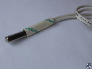

Greia er at jeg har en føler som åpner seg ved 30 grader.
Kontakten tåler 230vAc 6A
Jeg skal aktivere et 12VDc rele' når det blir så varmt.(Dette er i en bil)

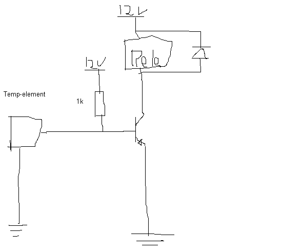

Tada!!
Kommer litt an på hvor mye strøm reléet vil ha, men en BC547 gjør nok jobben vil jeg tippe. Den har chart?cht=tx&chl= I_{\text{Cmax}} = 0.5 A
Hvis du trenger mer strøm kan du bruke en BD139. Den har chart?cht=tx&chl= I_{\text{Cmax}} = 1.5 A.
Da bør du nok bytte ut motstanden til ~300 ohm deromkring...

Takk, det var noe sånt jeg håpet på.
Blir stadig imponert når jeg får svar!!! :thumbup:
Kan jo gjøres så enkelt som at du bruker NC-kontakten (normalt lukket, åpen ved spenning) på relèet.
Eventuelt koble et annet relè foran.
Problemet med det extra rele'et er at vifta som er kopplet på får en liten "puls" i det kretsen settes igang."Føleren" er stengt når viften skal stå stille.Føleren er åpen når viften skal gå.
Når kretsen spenningsettes så vil vifta få en liten"puls".Det er ikke ønsklig. Hvis du skjønner hva jeg mener.
