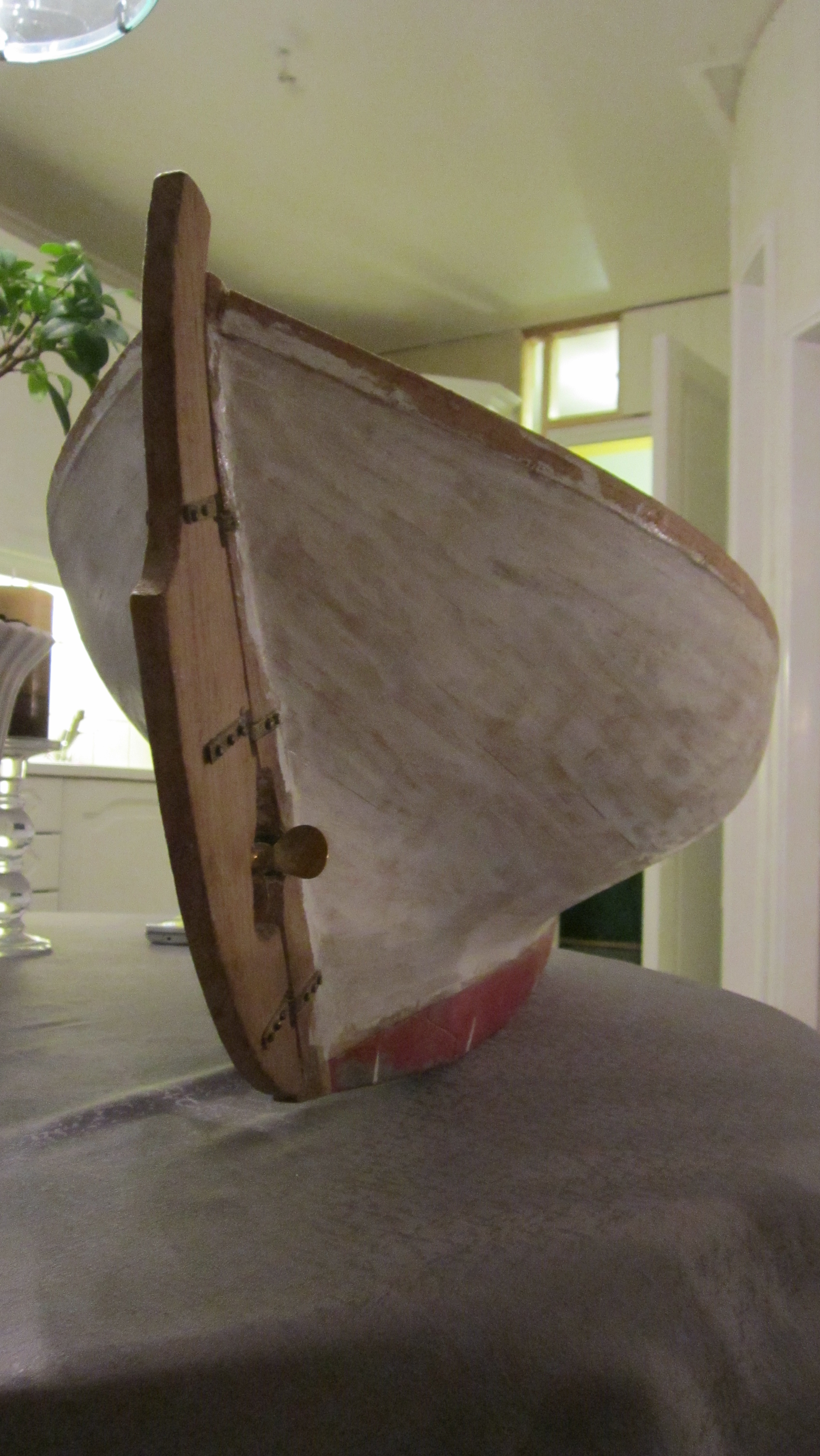

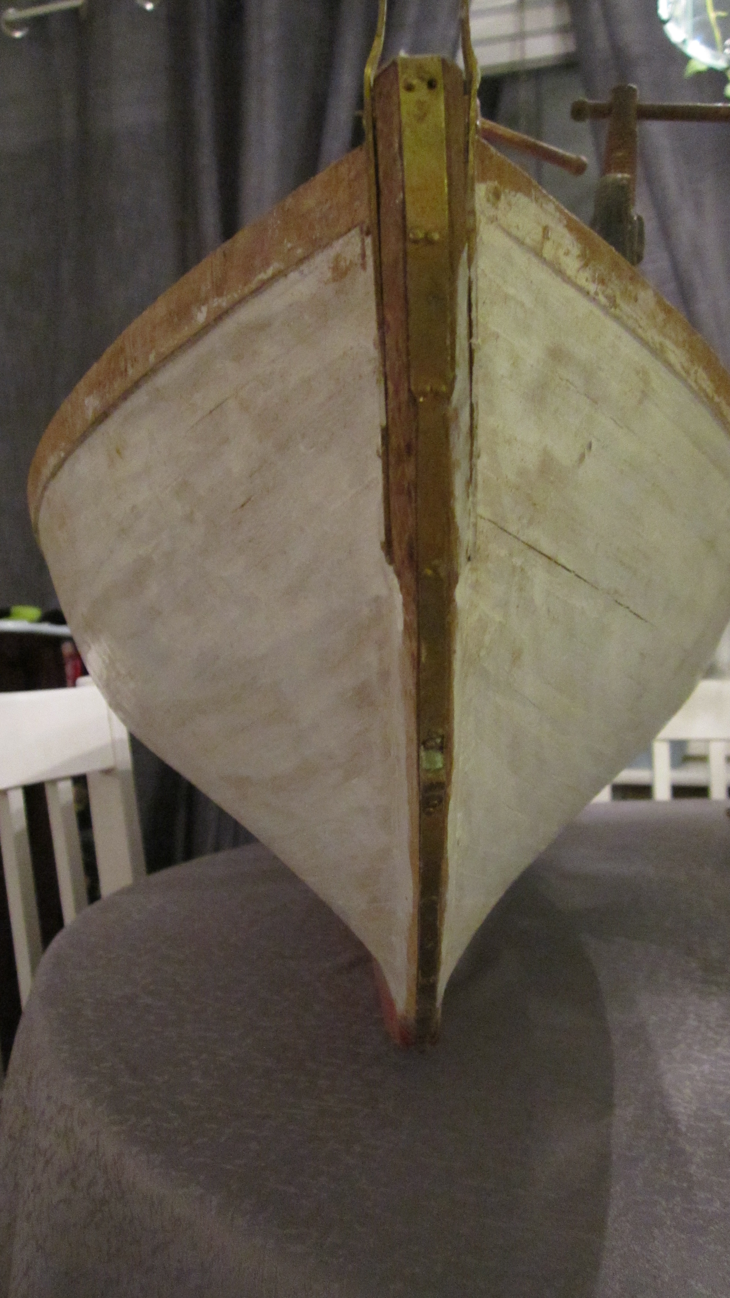

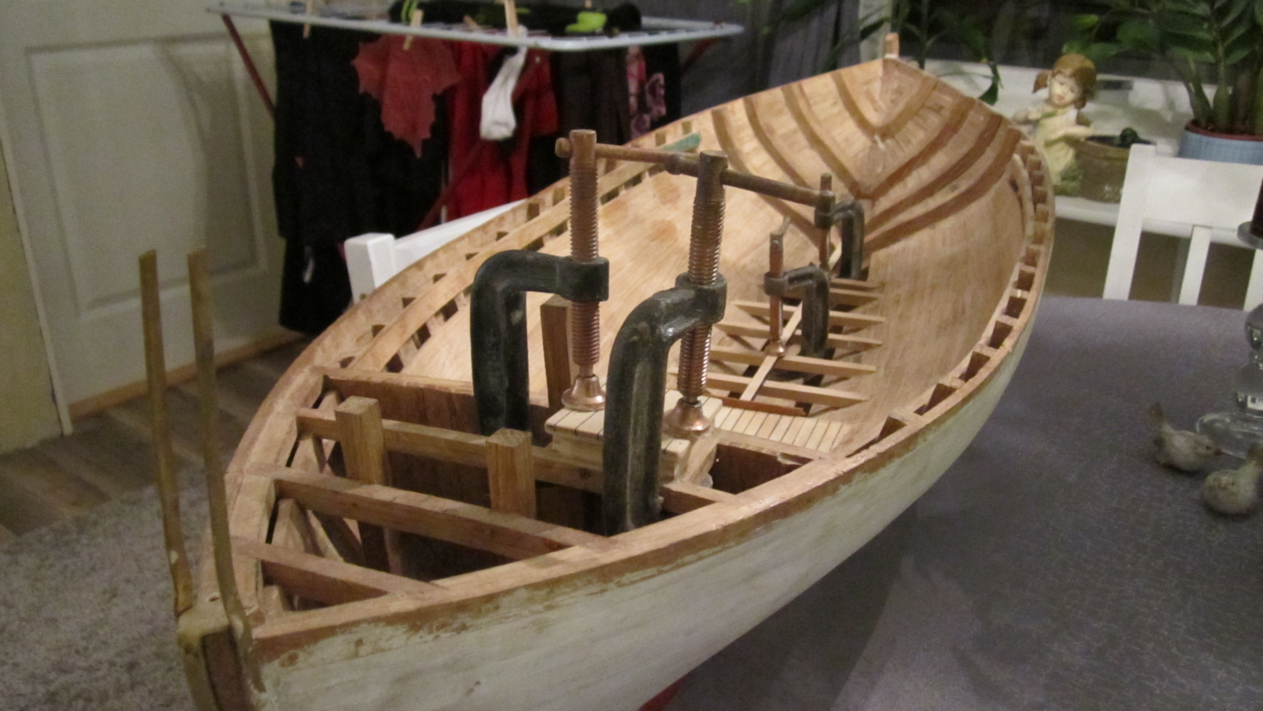

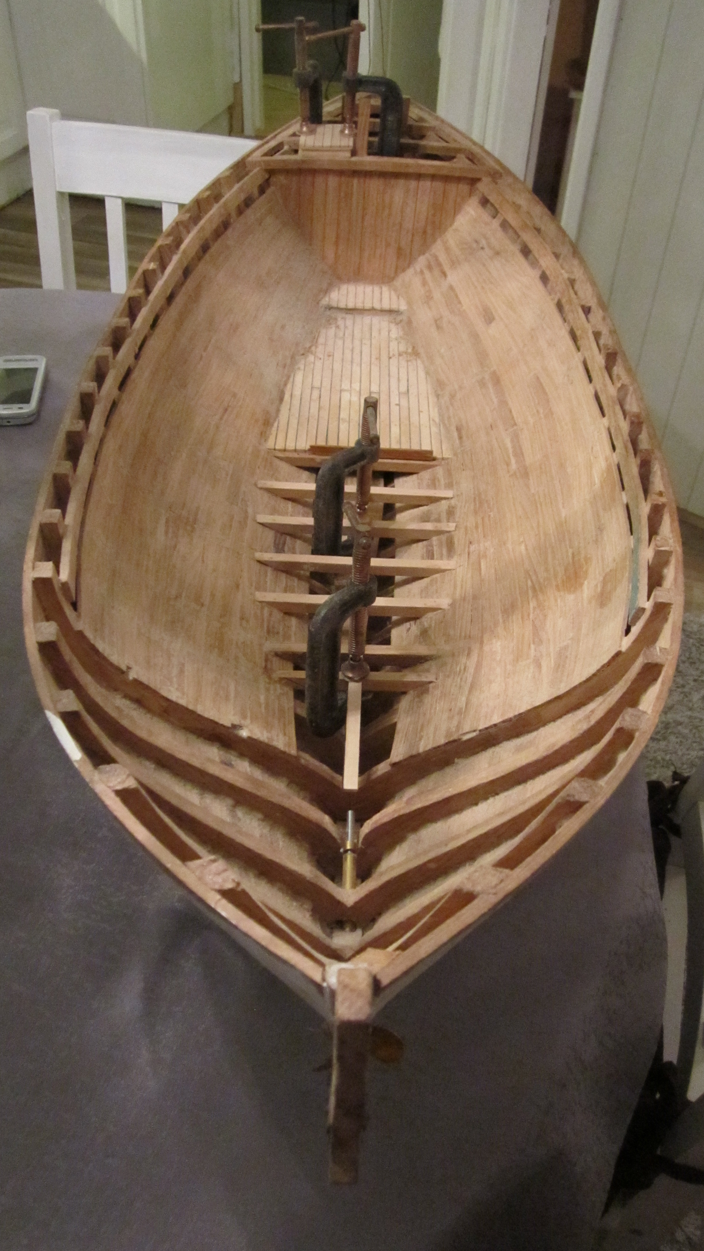

Tok noen oversiktsbilder nå som jeg håper du liker
Måtte bære modellen ut på kjøkkenet for å få plass. Den er ca 103 cm lang.
post-102329-0-26228000-1331416155_thumb.jpg post-102329-0-20898600-1331416218_thumb.jpg
post-102329-0-61510700-1331416250_thumb.jpg post-102329-0-35697700-1331416186_thumb.jpg post-102329-0-89630600-1331416283_thumb.jpg

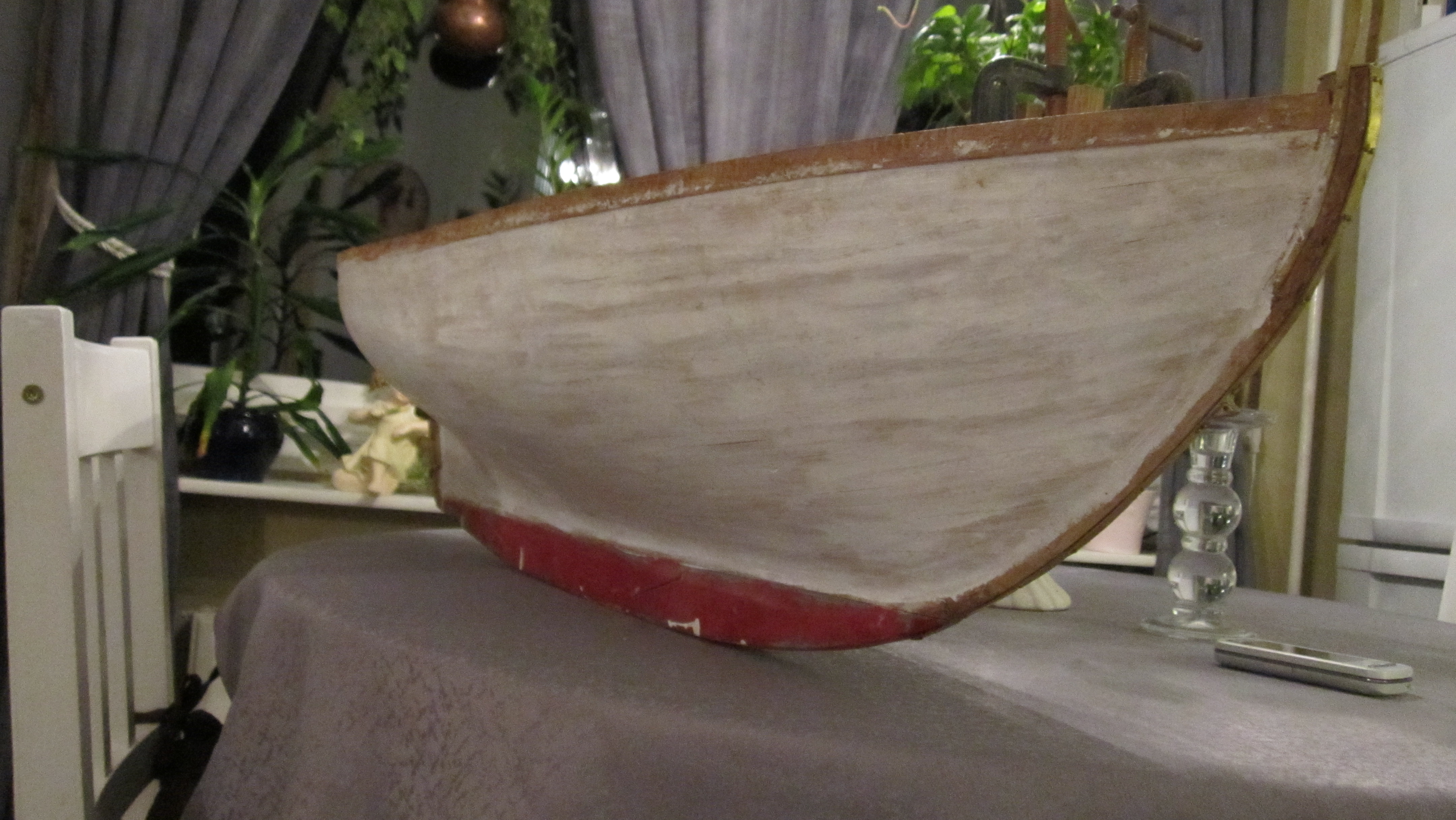

Har fått lagt ut det første bordet..
Har malt utvendig med hvit siden jeg syntest det er lettere å tette alle glipper da. Men modellen vil få flere strøk senere i hvitt når den begynner å bli ferdig.

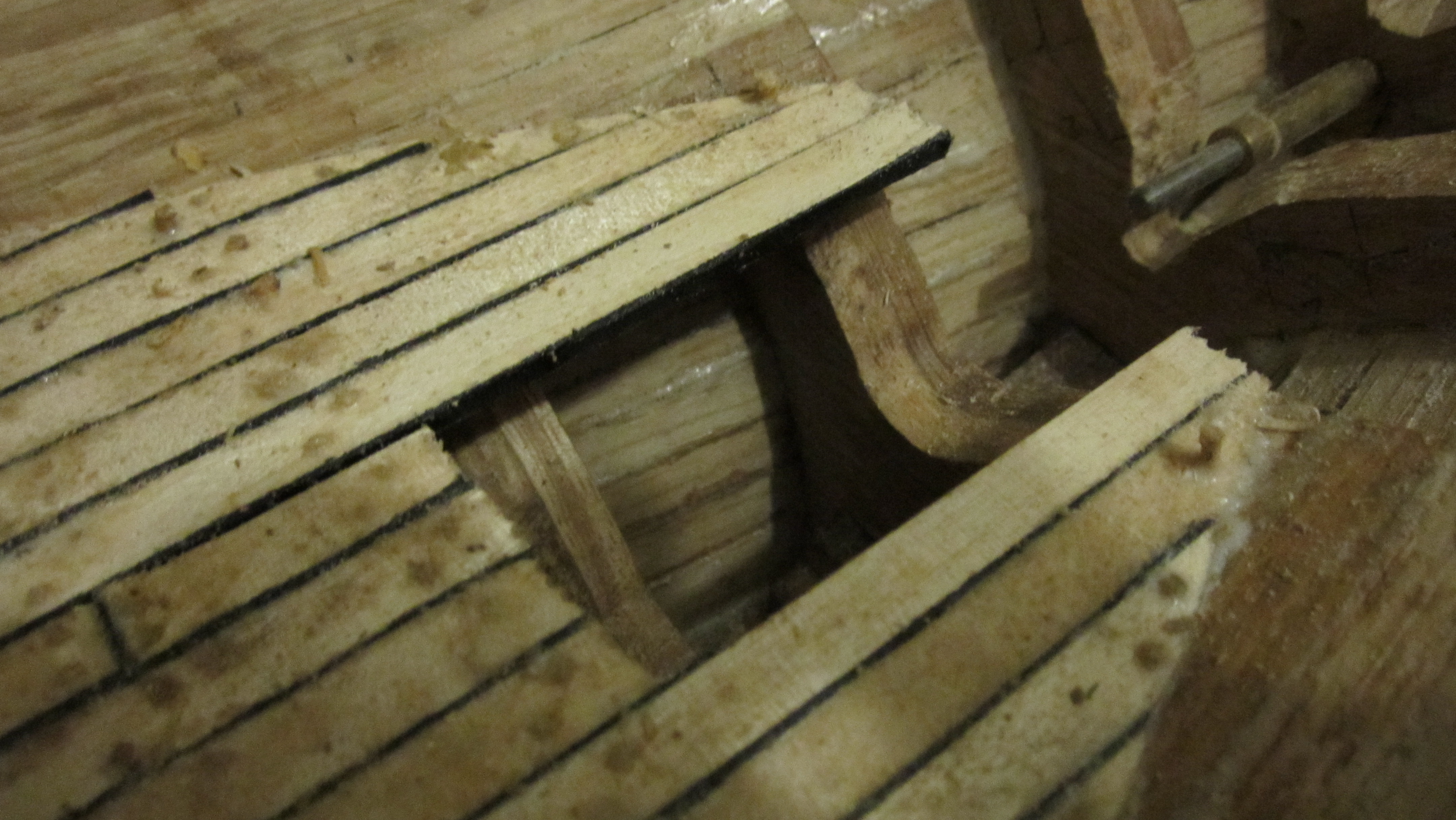

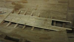

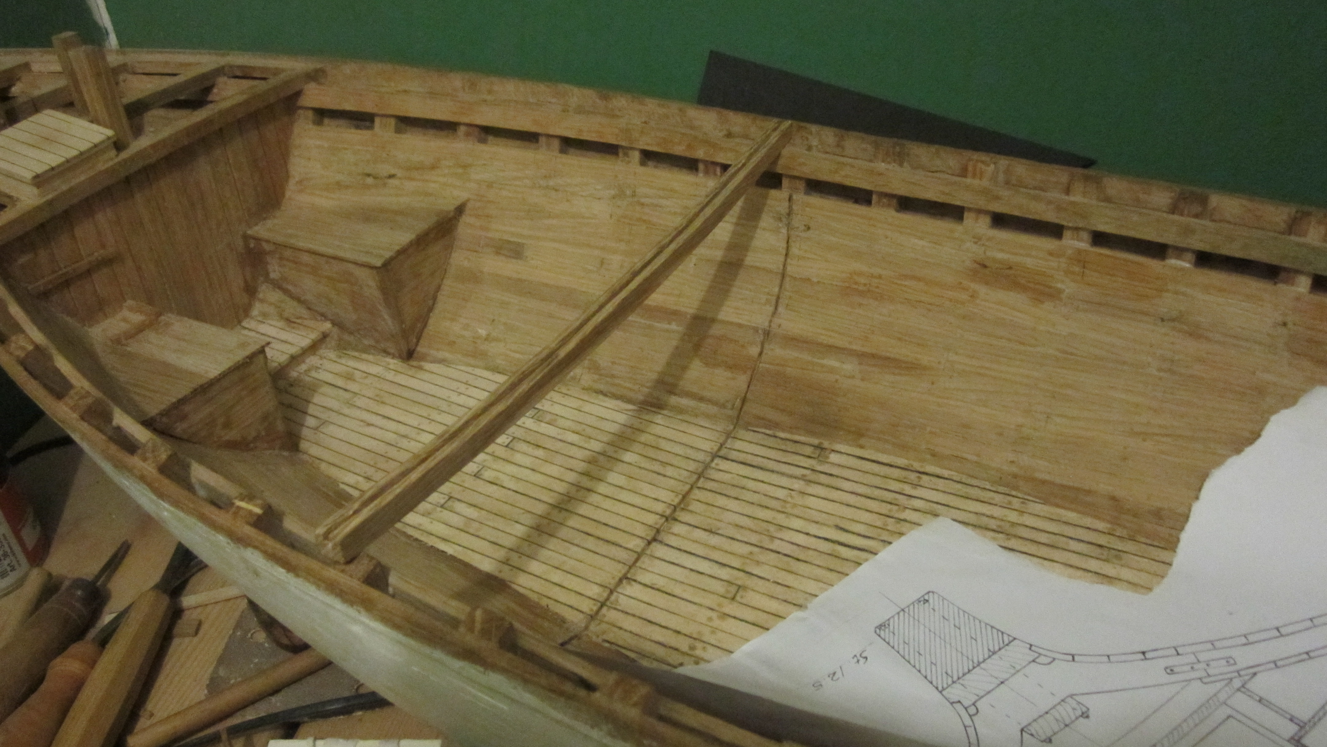

Har fått gjort litt i dag også.
Holder på med planking av dørken.
Åpningen til høyre er til motoren.
Endret av Alu-Tech

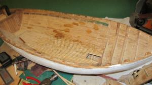

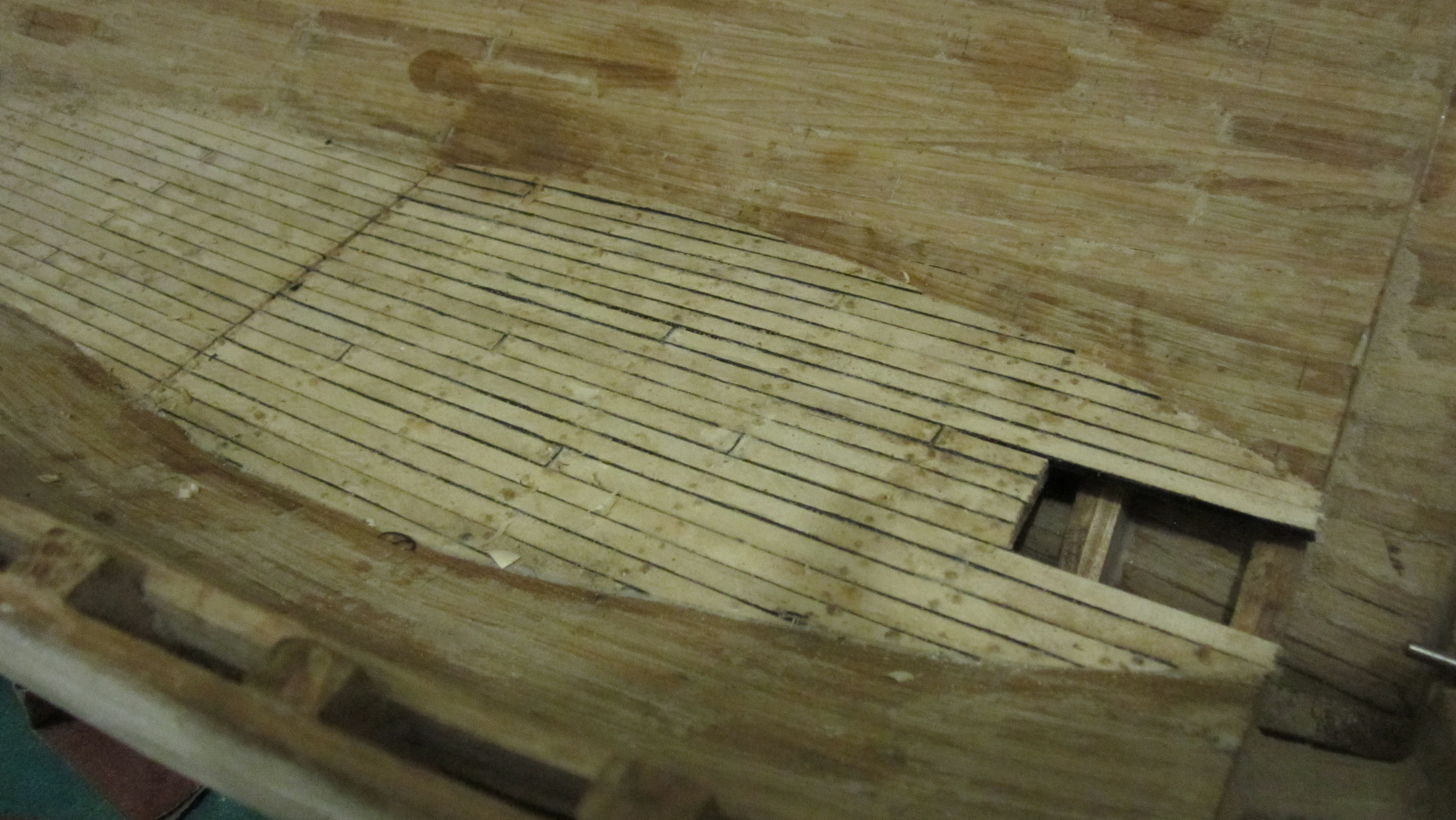

Vel.

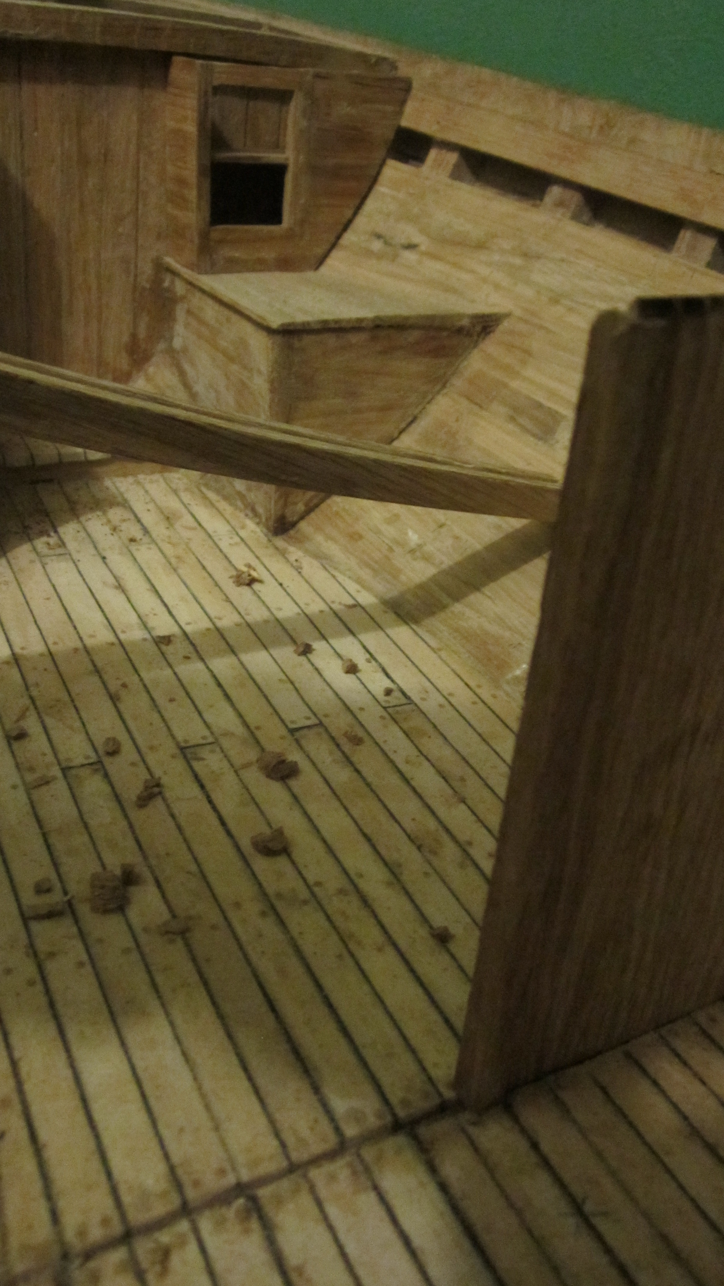

Så ble jeg ferdig med planking av dørken i dag,- skal bare pusse den litt slik at papir og plugger som stikker opp blir slipt jamnt med dørken.
Du ser sikkert et skille på dørken hvor veggen kommer.
Her kommer motoren.
Skal så begynne med delevegg som deler båten i et rom foran og et bak.

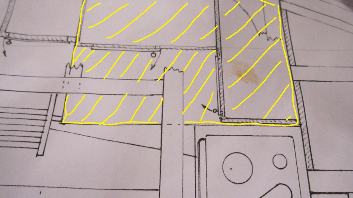

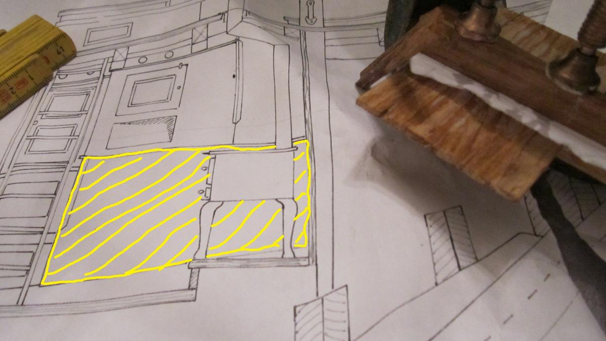

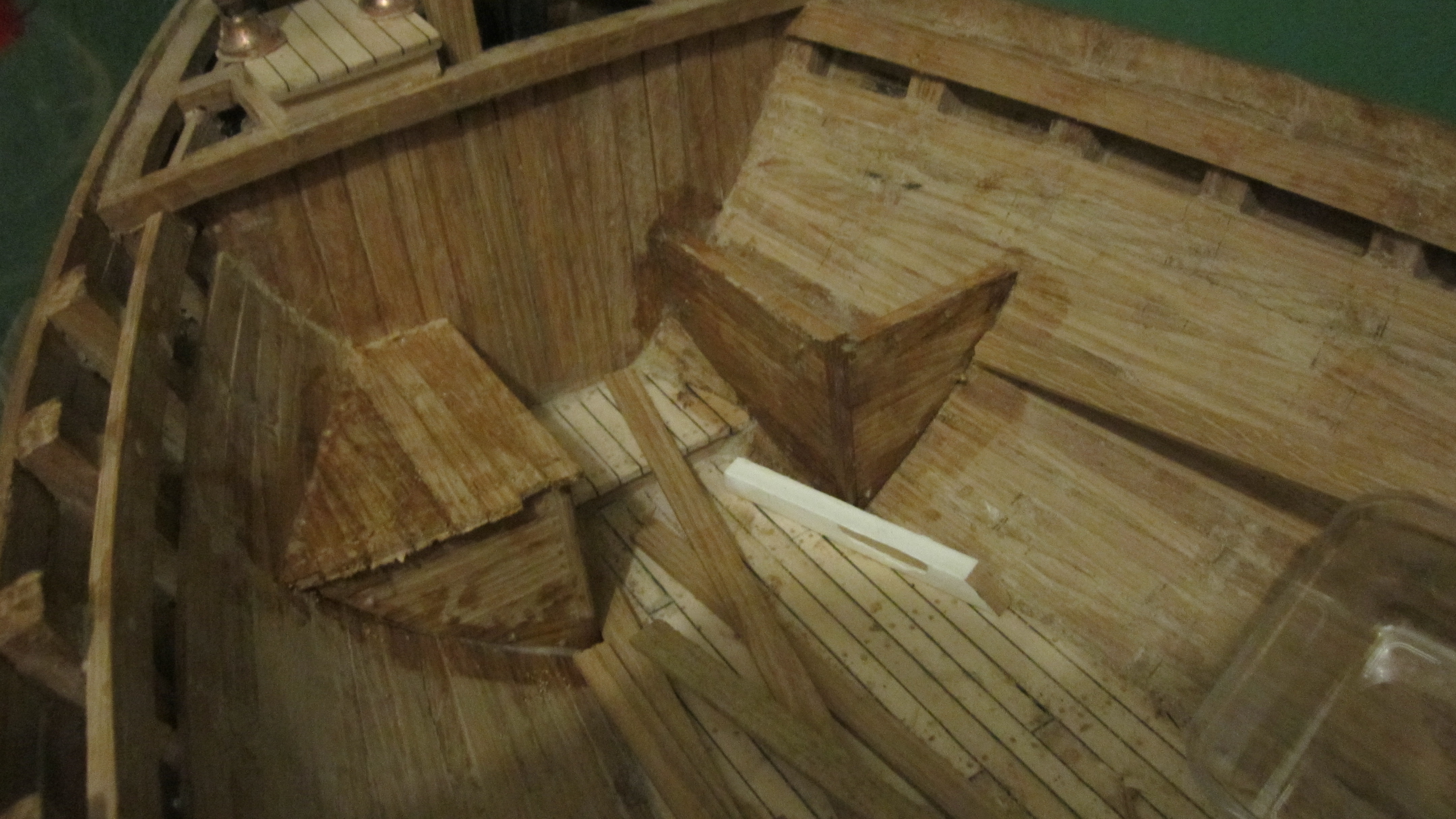

Fant ut at det var mer hensiktsmessig å begynne her:
Holder på med dette området som er merket med gul
Det er en del skap og oppbevaring som skal på plass før jeg kommer til sovestedene.

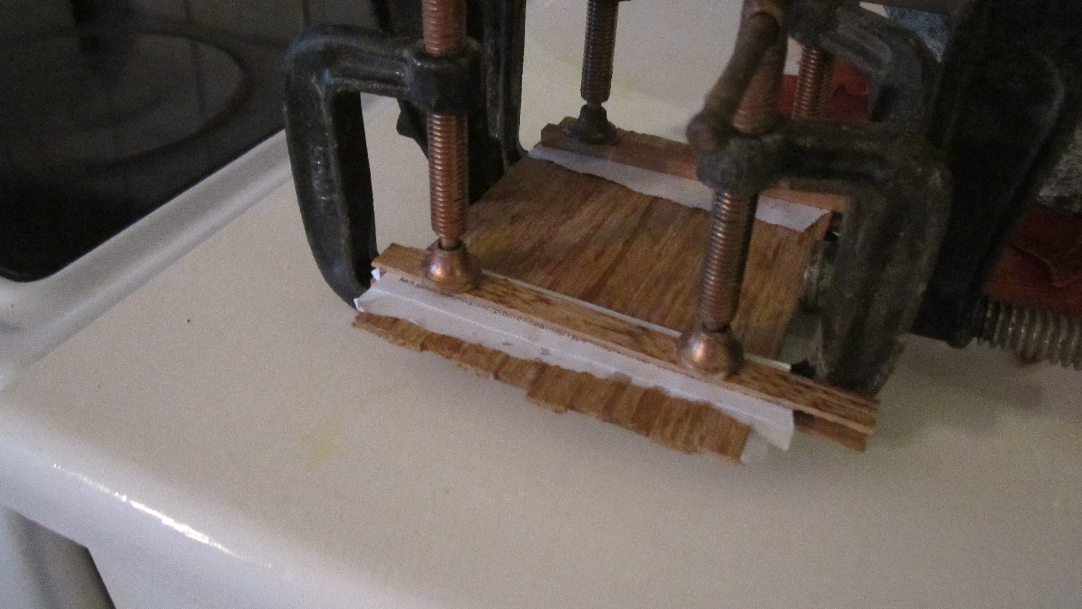

post-102329-0-94257400-1331841157_thumb.jpg post-102329-0-20063400-1331841165_thumb.jpg
Har limt sammen det som blir sideveggen og hjørnestolpen til skapet.
Skal gjøre en del til i løpet av helgen.

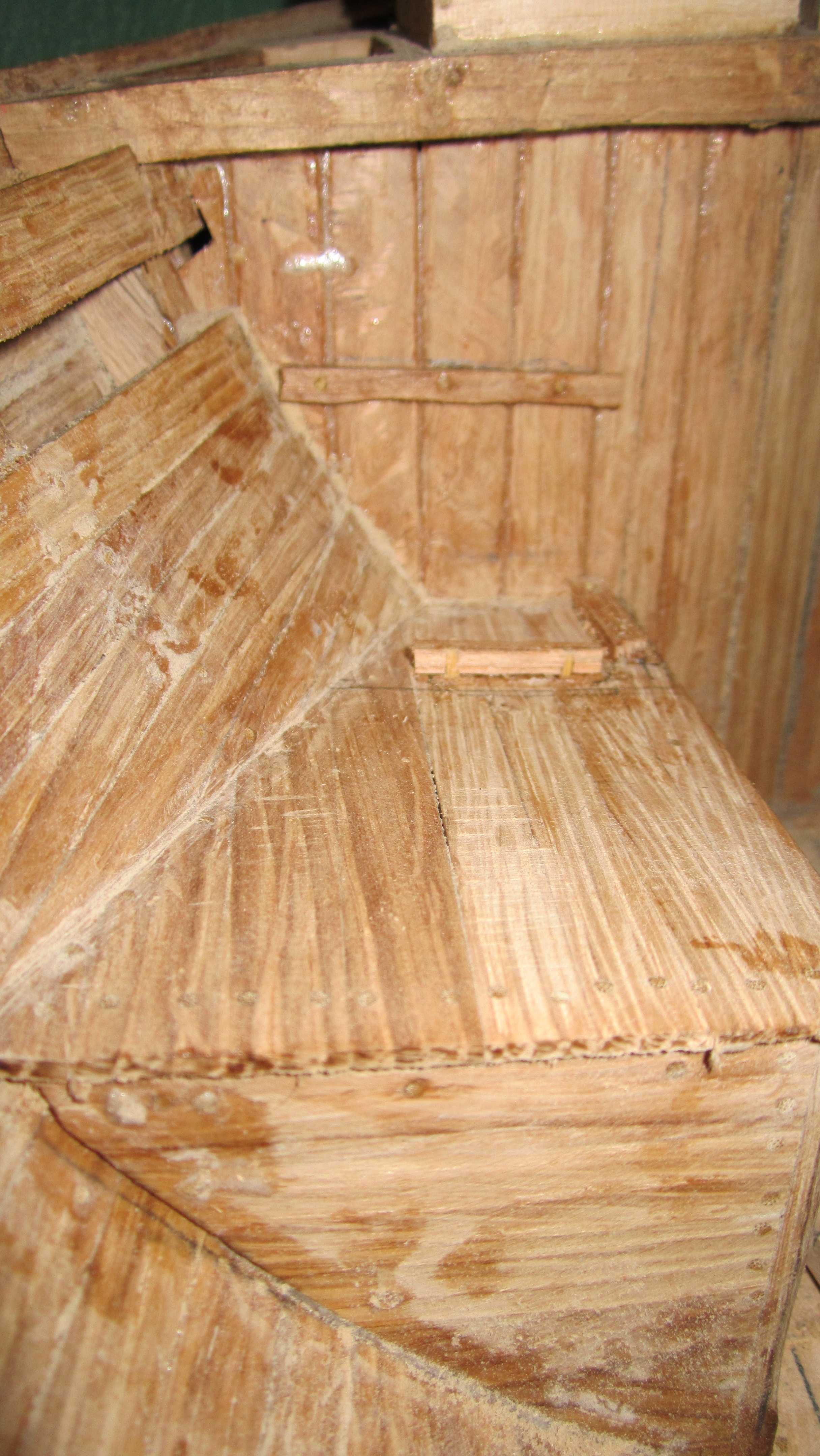

har fått laget de to første hjørnene i skapseksjonen.
Skal lage benkeplatene i morgen.

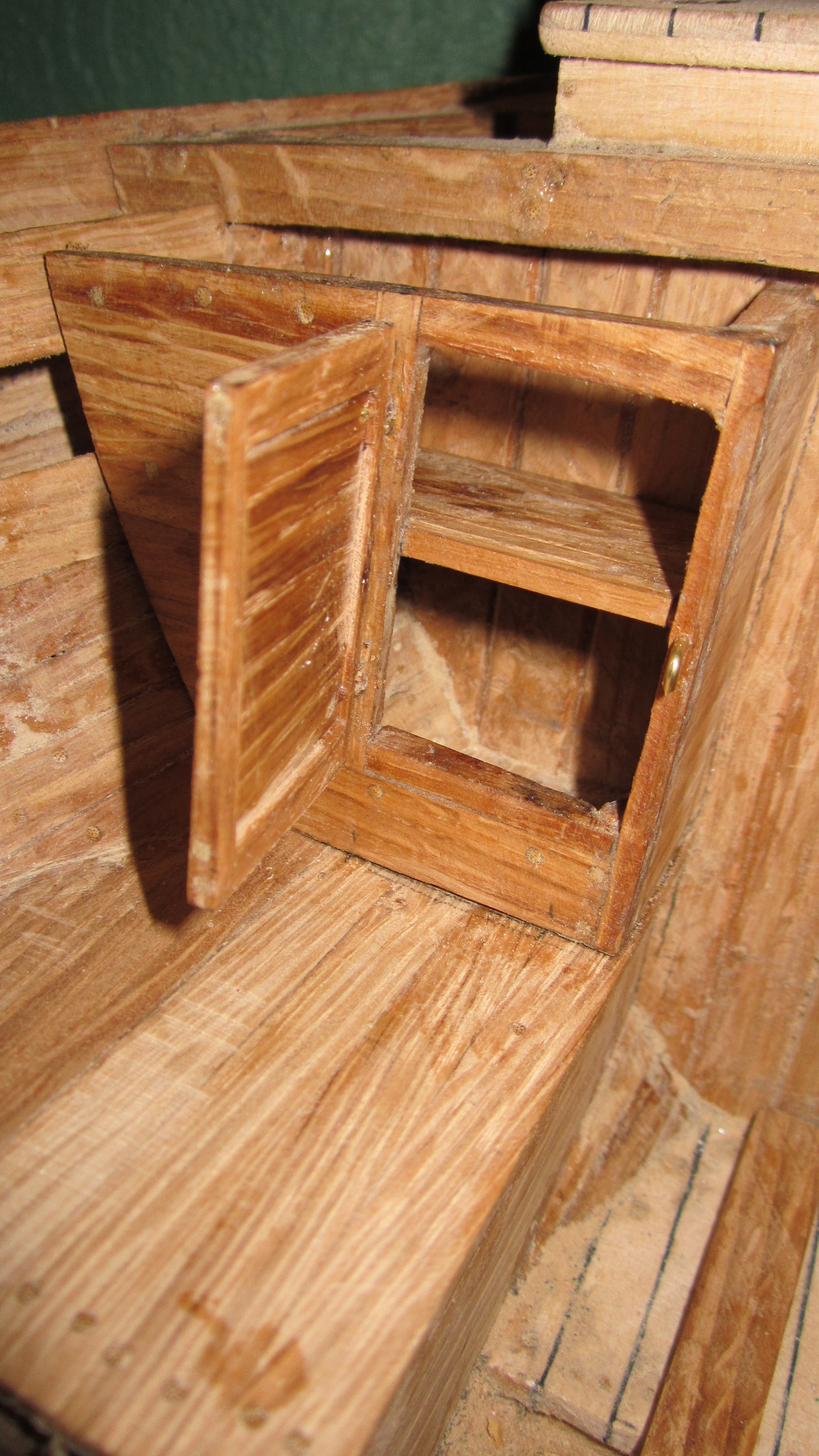

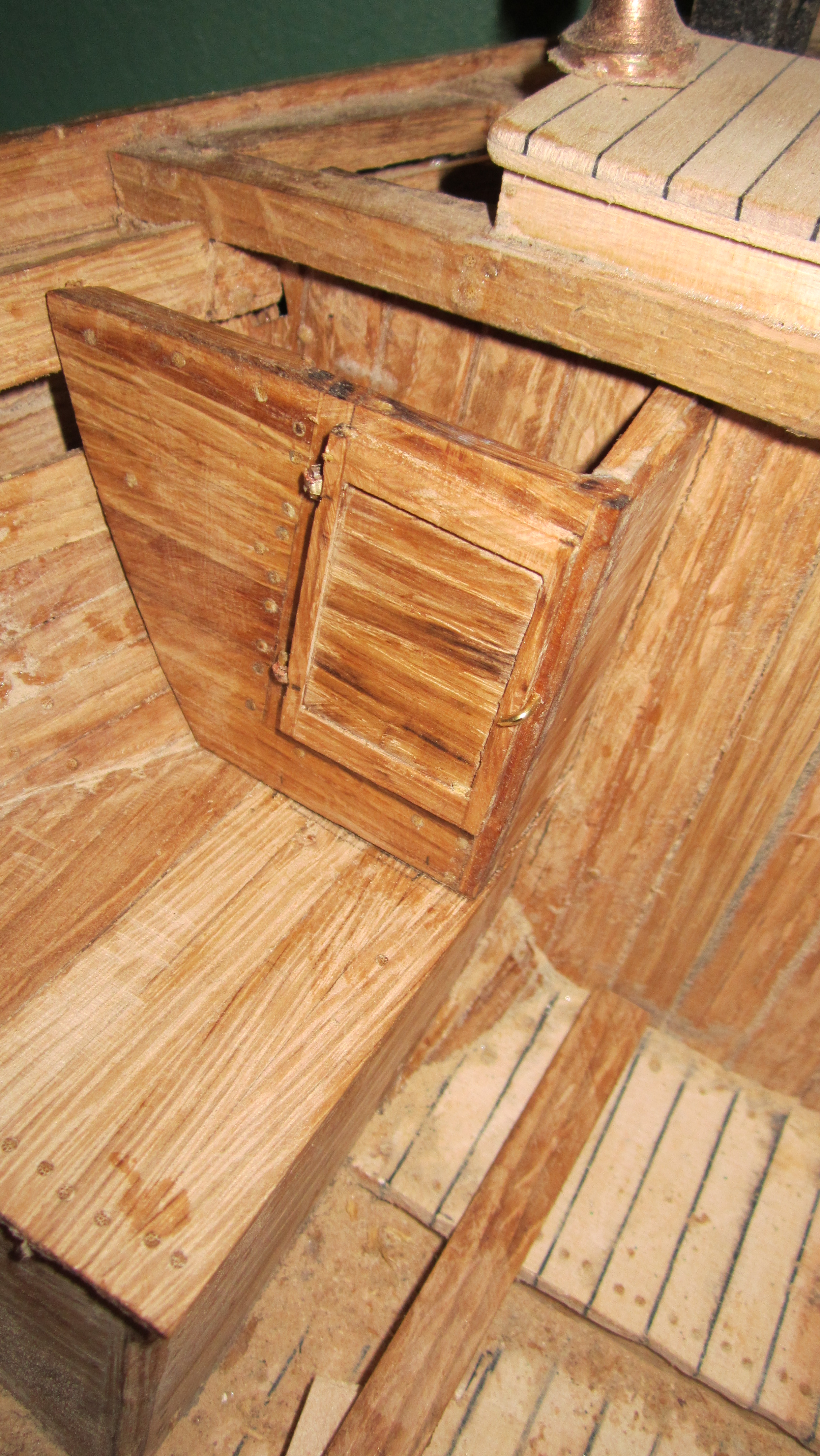

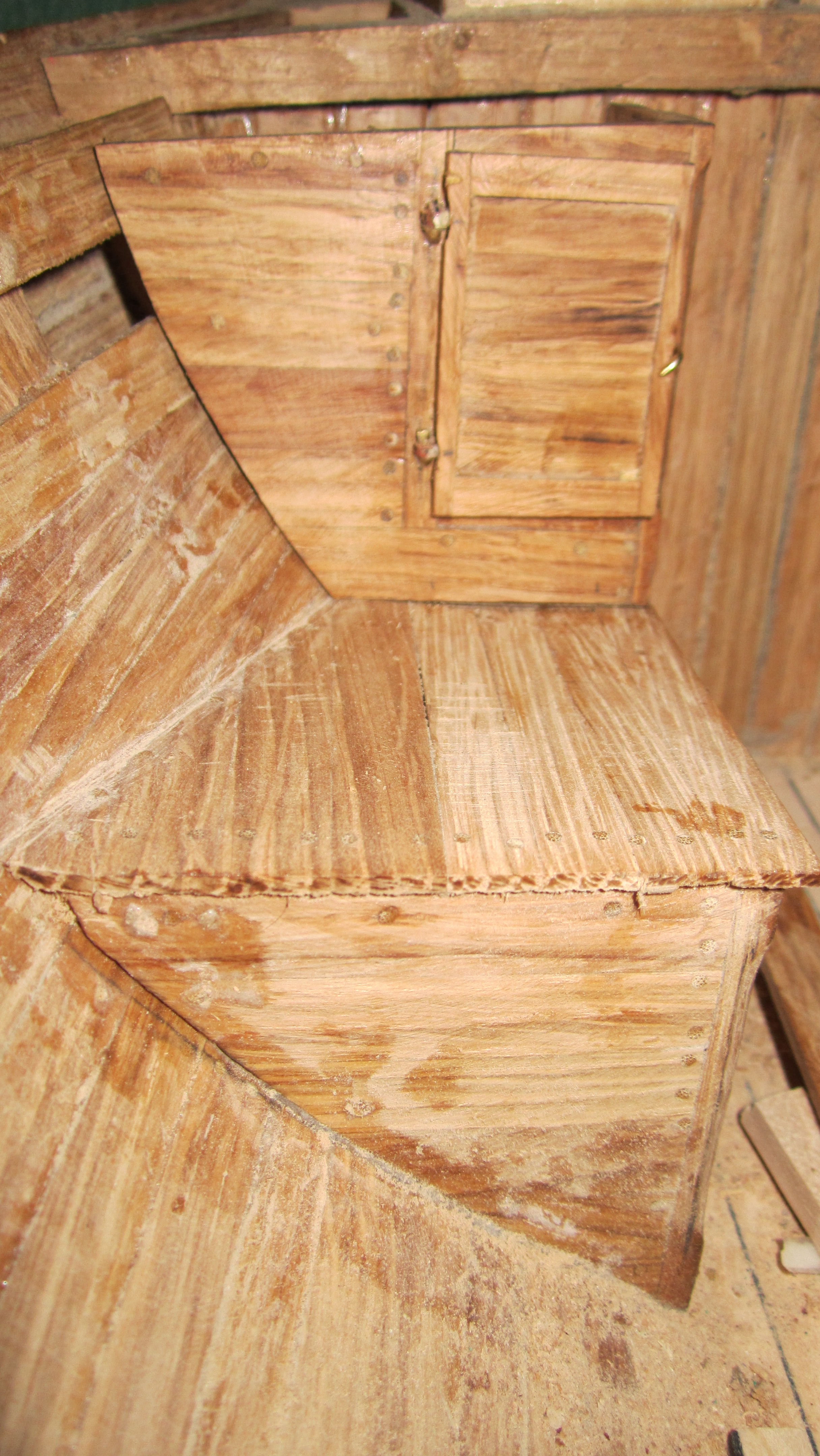

På det første bildet har det blitt laget feste for skapet. Det er for å få noe å plugge det fast i.
post-102329-0-39211400-1334846953_thumb.jpg post-102329-0-71265100-1334846922_thumb.jpg
Var litt av en utfordring å lage hengsler :wee:
Vel så var det bare til å lage en til som skal være på den andre siden. Bare at det skapet skal være speilvendt.

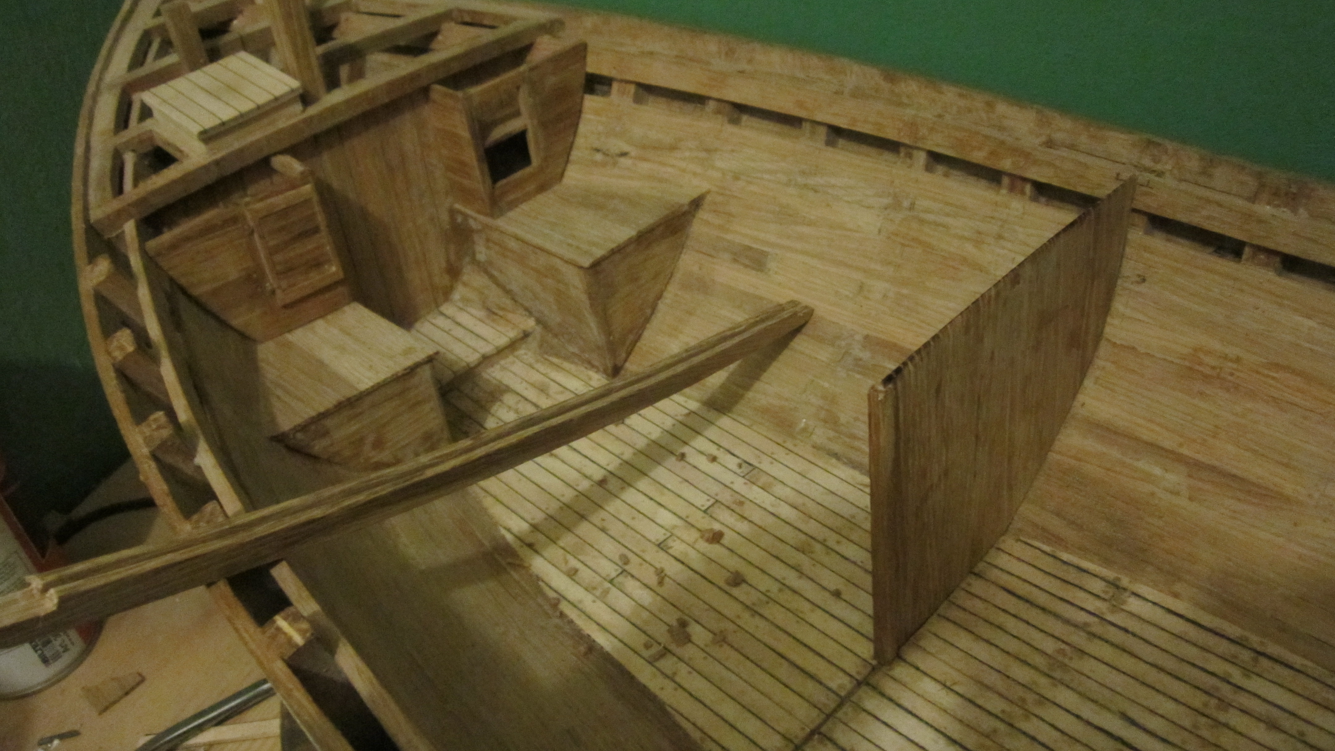

Fortsatte med deleveggen siden det blir 2 køyer på hver side som vil gå mot veggen. Måtte da gjøre veggen ferdig først.

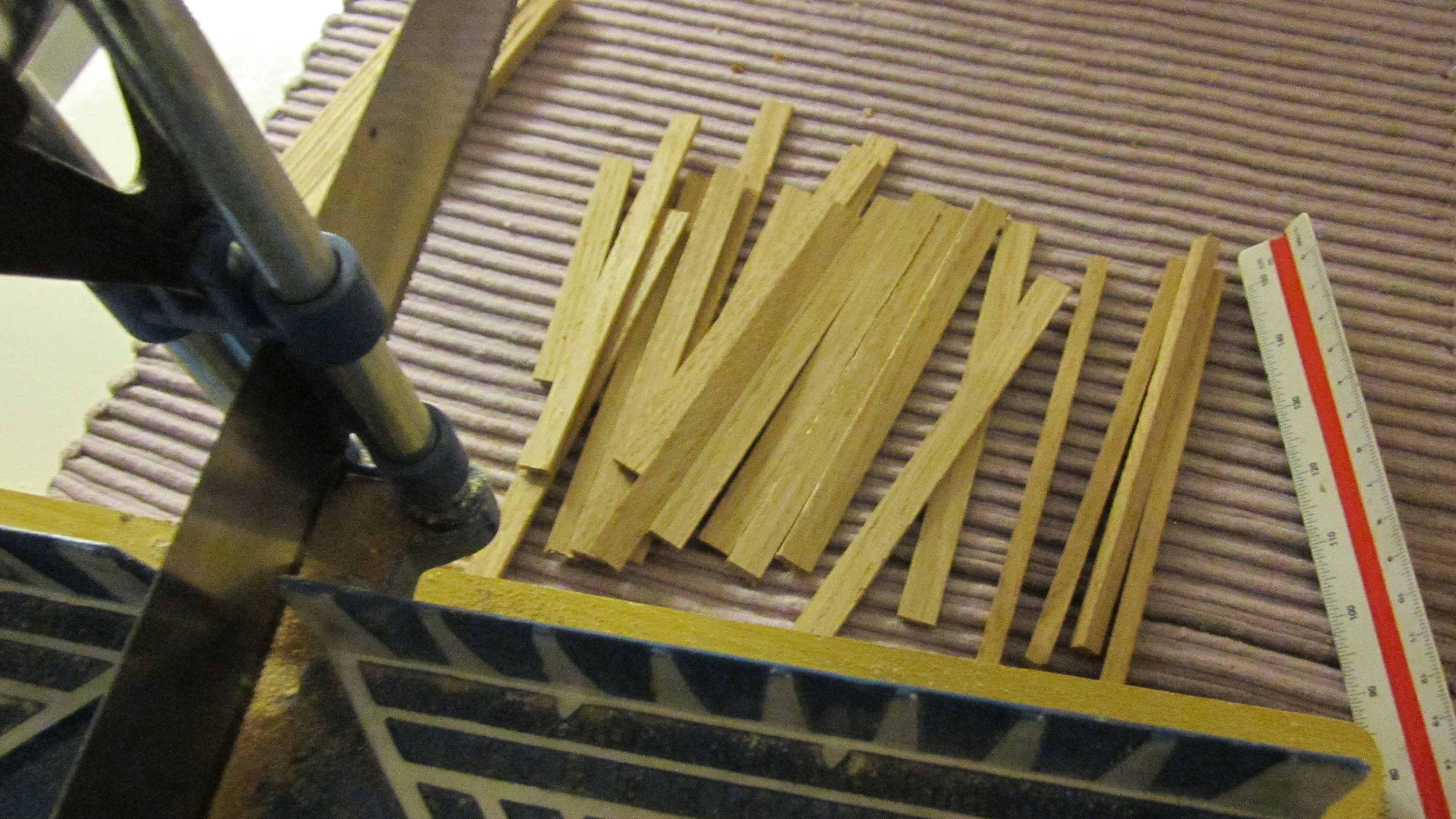

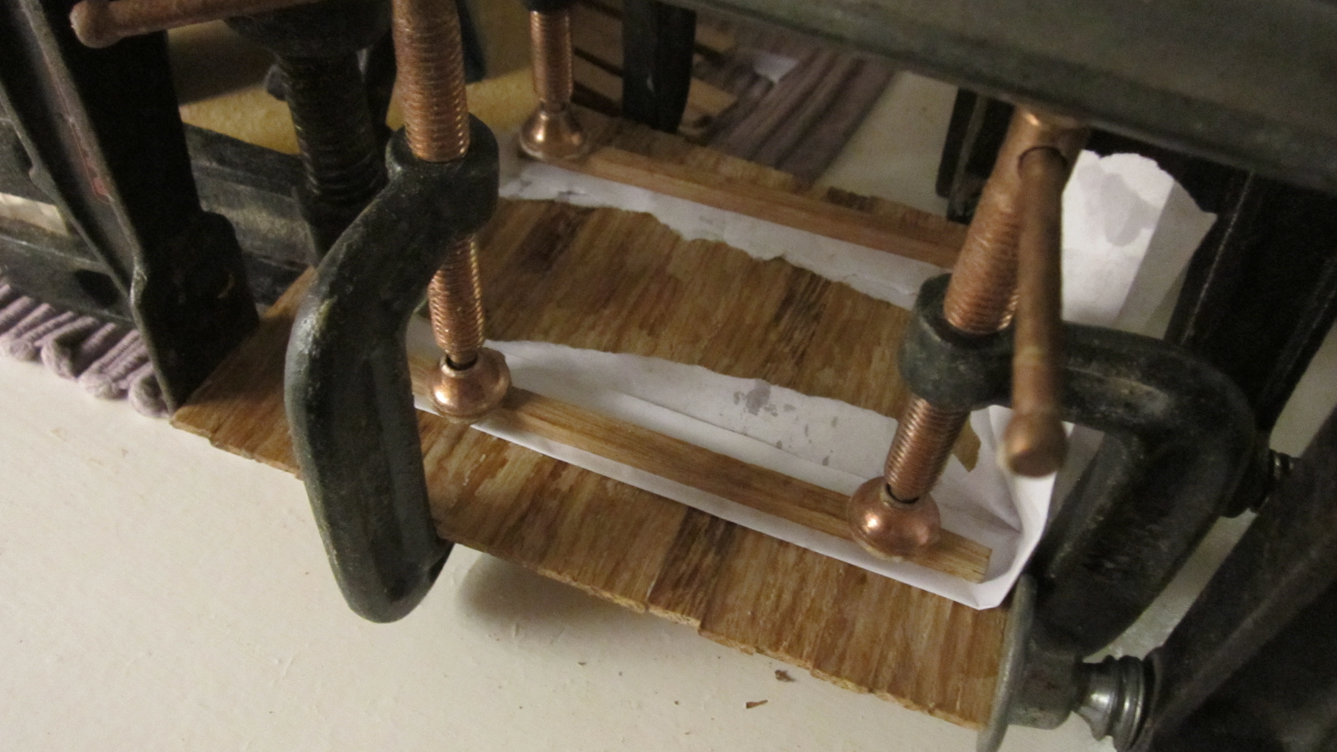

Oppkapping
Liming var en utfordring siden materialene var så tynne. (ca 2mm)

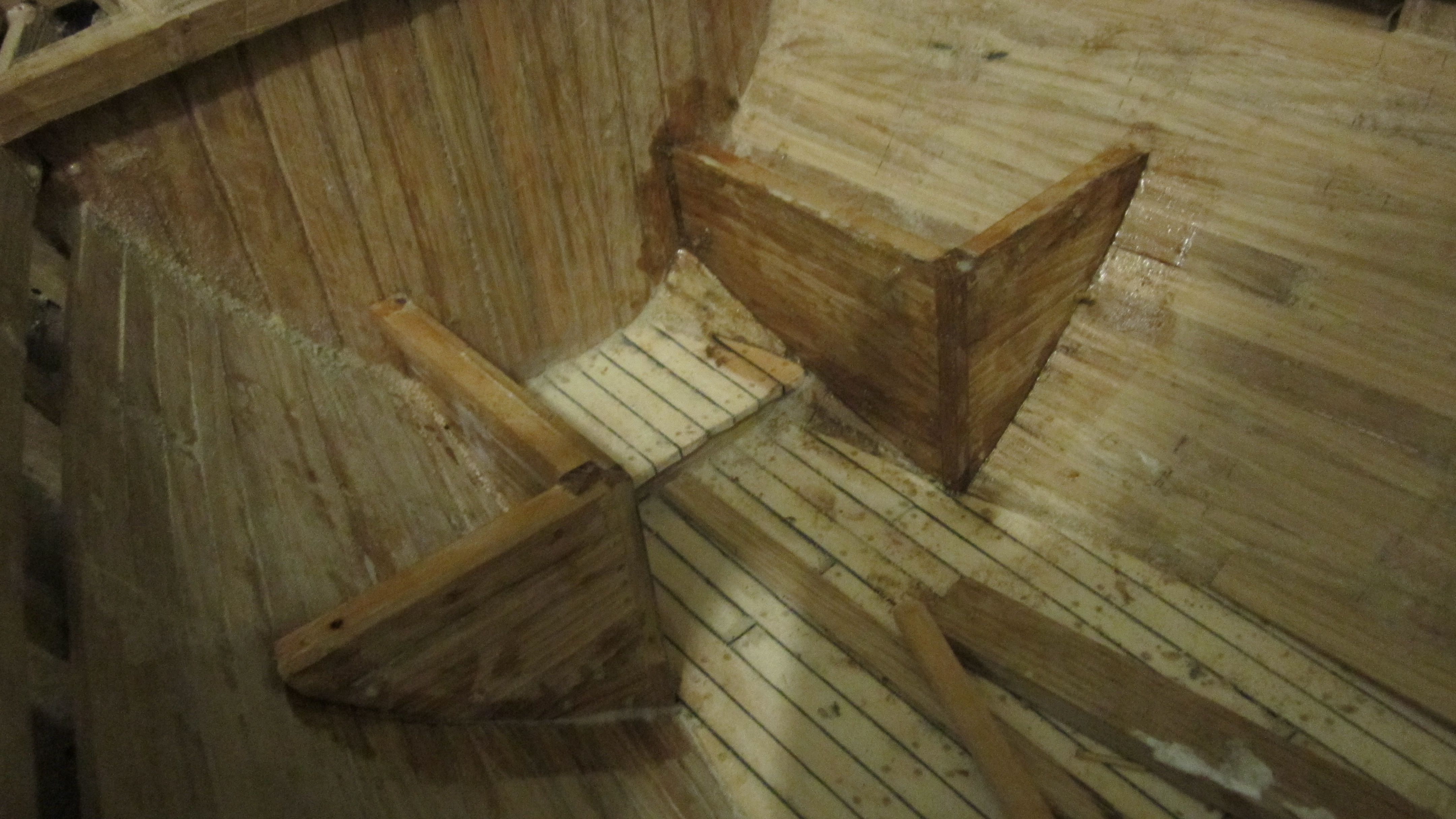

post-102329-0-98352700-1353936627_thumb.jpg post-102329-0-68566500-1353936641_thumb.jpg

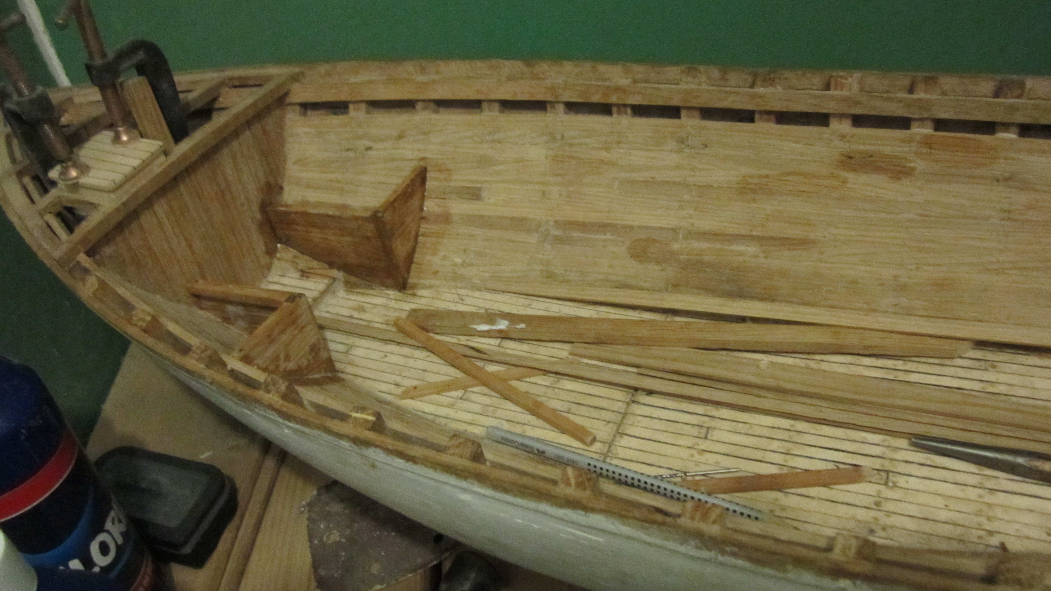

Måtte også lage en ny dekksbjelke som det ble frest et spor i til veggen. Samt i garneringen og dørken for å få festet det hele veien rundt.
Holder nå på å limer til resten av veggen.
Og åpningen kommer fra veggen og til venstre.
