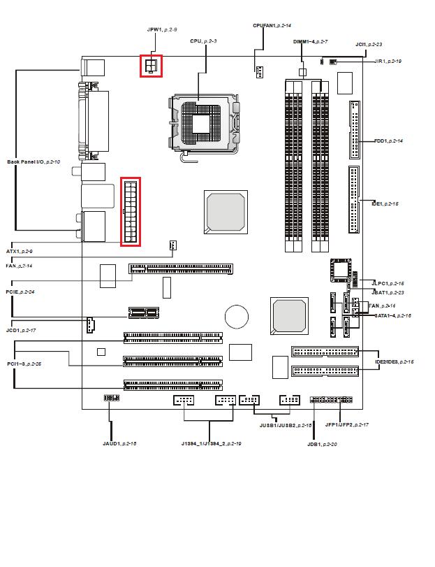

Colado Skrevet 22. februar 2010 Skrevet 22. februar 2010 Heisann, hadde akuratt samme problemet med min som din. Det viste seg at hovedkortet trengte to strømkabler fra den strømforsyningen. En kabel gir strøm til en del av pc'en, en annen til en annen del. Hadde samme på min, slo seg på, ingen bilde eller på knappen funka ikke.

Colado Skrevet 22. februar 2010 Skrevet 22. februar 2010 Heisann, hadde akuratt samme problemet med min som din. Det viste seg at hovedkortet trengte to strømkabler fra den strømforsyningen. En kabel gir strøm til en del av pc'en, en annen til en annen del. Hadde samme på min, slo seg på, ingen bilde eller på knappen funka ikke. hei hei.. løste du dette på noen måte? Jepp, satt inn den andre strøm kabelen Den skal så til venstre for prossessoren. Sånn 4 store pin greier. Så må du bare finne den kabelen på strømforsyningen din. Kan være vrien og finne, siden min var litt limt inn iv hverandre med en annen.

3rd_SQD Skrevet 23. februar 2010 Skrevet 23. februar 2010 hehe, er Intel 915P hvis jeg ikke tar feil, se link øverst..! tok igjen ut skjermkort for og høre forskjell, virker da som den starter opp uten skjermkort med et pip på starten.. Vil tro du har dette hovedkortet. http://eu.msi.com/index.php?func=downloaddetail&type=manual&maincat_no=1&prod_no=206
Rex_Rodney Skrevet 23. februar 2010 Forfatter Skrevet 23. februar 2010 ja det er mulig, men så ikke helt likt på bilde med diverse plasseringen av slots.. men men, prøvde nå en annen strømforsyning som jeg vet virker, men problemet er samme så kan avskrive psu nå tenker jeg.. hmmm
3rd_SQD Skrevet 23. februar 2010 Skrevet 23. februar 2010 ja det er mulig, men så ikke helt likt på bilde med diverse plasseringen av slots.. men men, prøvde nå en annen strømforsyning som jeg vet virker, men problemet er samme så kan avskrive psu nå tenker jeg.. hmmm Du satte i begge kontaktene fra PSU?
Rex_Rodney Skrevet 23. februar 2010 Forfatter Skrevet 23. februar 2010 jepp satt i begge, bare litt annen plassering enn på bilde.! og satt i hd osv..
