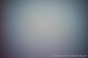

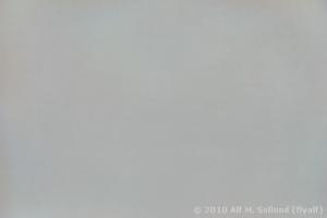

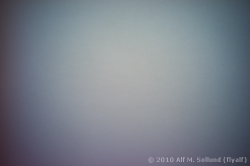

Det er et Voiglander 15/4,5 på en Kodak brikke. På grunn av at bakre element er svært nær brikke (ikke DSLR) oppstår det sterk fargeforvrengning på sidene i bildet (se foto under). Normalt fikser Cornerfix dette greit, men i dette spesielle lyset fikk jeg problemer med korreksjon og forsøkte å gjøre litt mer i LR.
Uten Cornerfix:
Med Cornerfix:
Sånn å forstå. Det er vel mer registeravstanden som er problemet enn selve brikken da.
