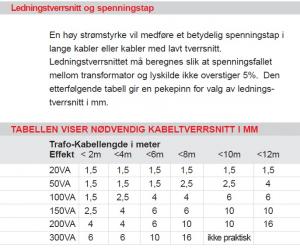

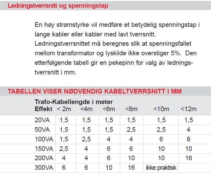

Kaizuno Skrevet 11. februar 2010 Skrevet 11. februar 2010 Hallo Fikk et spørsmål her Hva er årsaken til at ledningene mellom en elektronisk transformator og lamper skal være forholdsvis korte. er det fordi det ikke skal bli et spenningsfall det ? Takk for svar
Kaizuno Skrevet 11. februar 2010 Forfatter Skrevet 11. februar 2010 Okei Så vist det er kabler med høyt tverrsnitt, eller korte kabler blir det ikke spenningsfall ?
War Skrevet 11. februar 2010 Skrevet 11. februar 2010 (endret) Ja det skal ikke overstige 5% , man må da øke tykkelsen jo lengre den blir. Merk at dette er på lavvolt. Spenningsfall blir det, men man må holde den innen for 5% ved å manipulere tykkelser. Endret 11. februar 2010 av War
