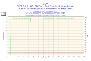

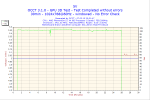

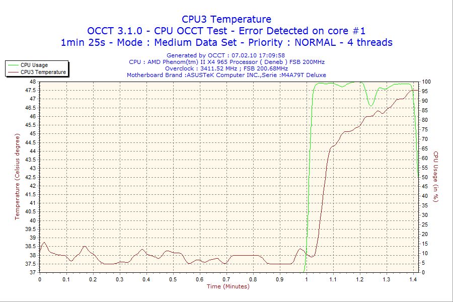

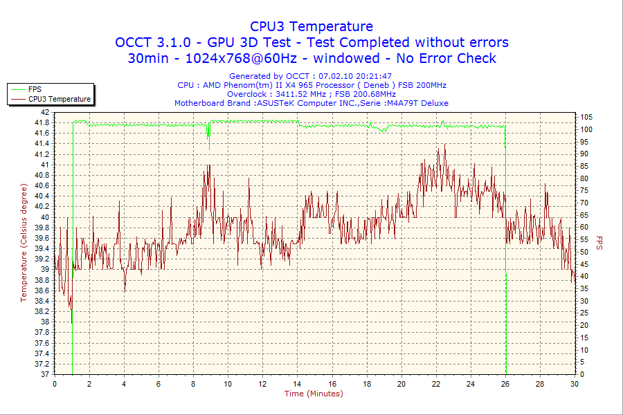

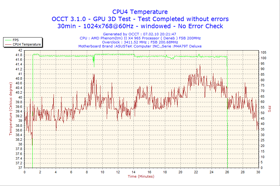

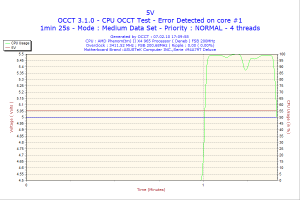

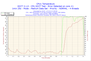

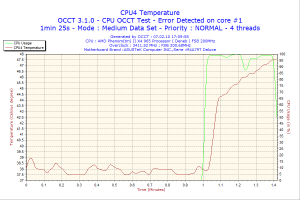

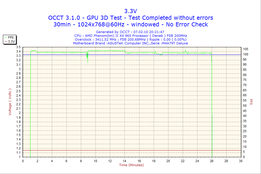

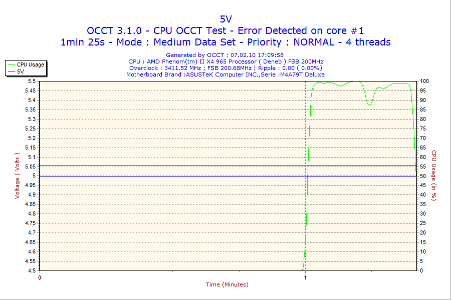

Legger ved bilder og OCCT stats:

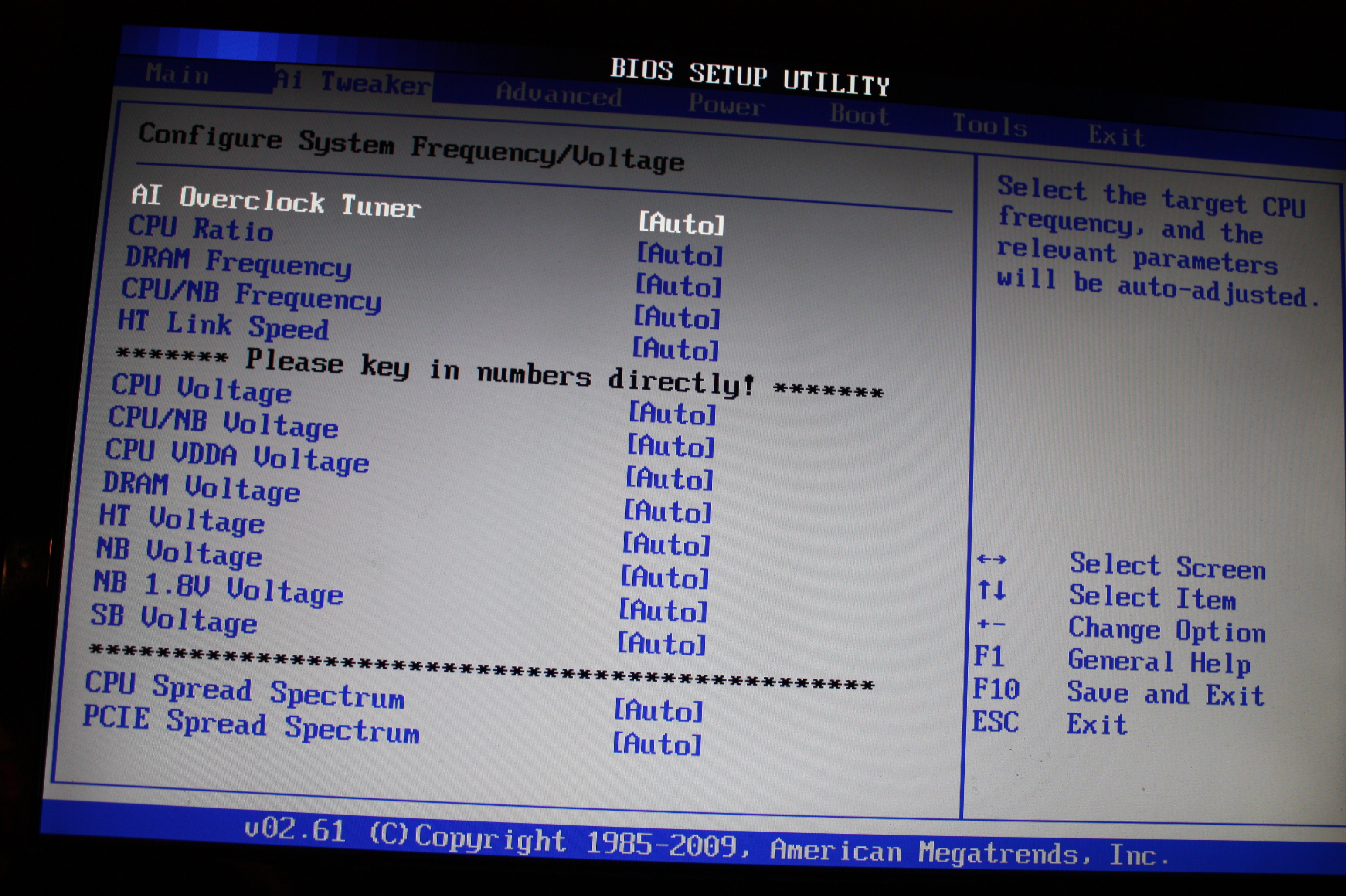

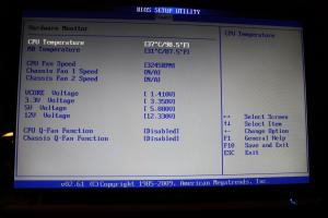

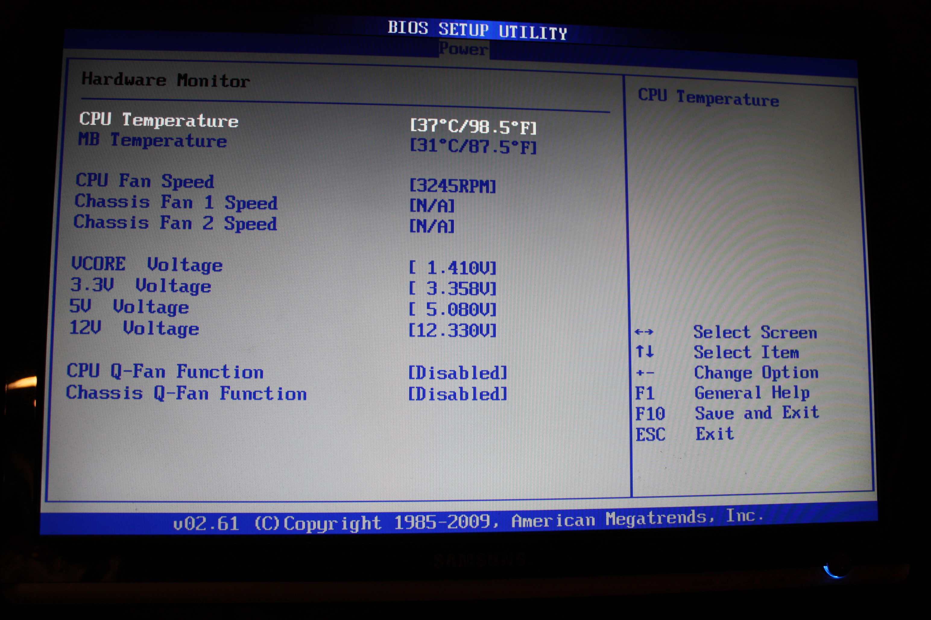

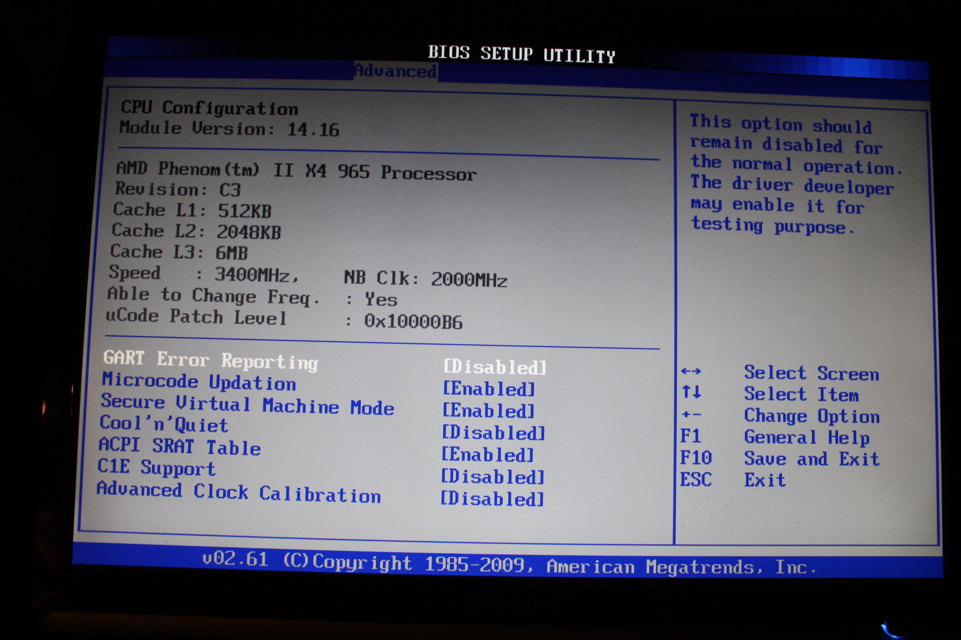

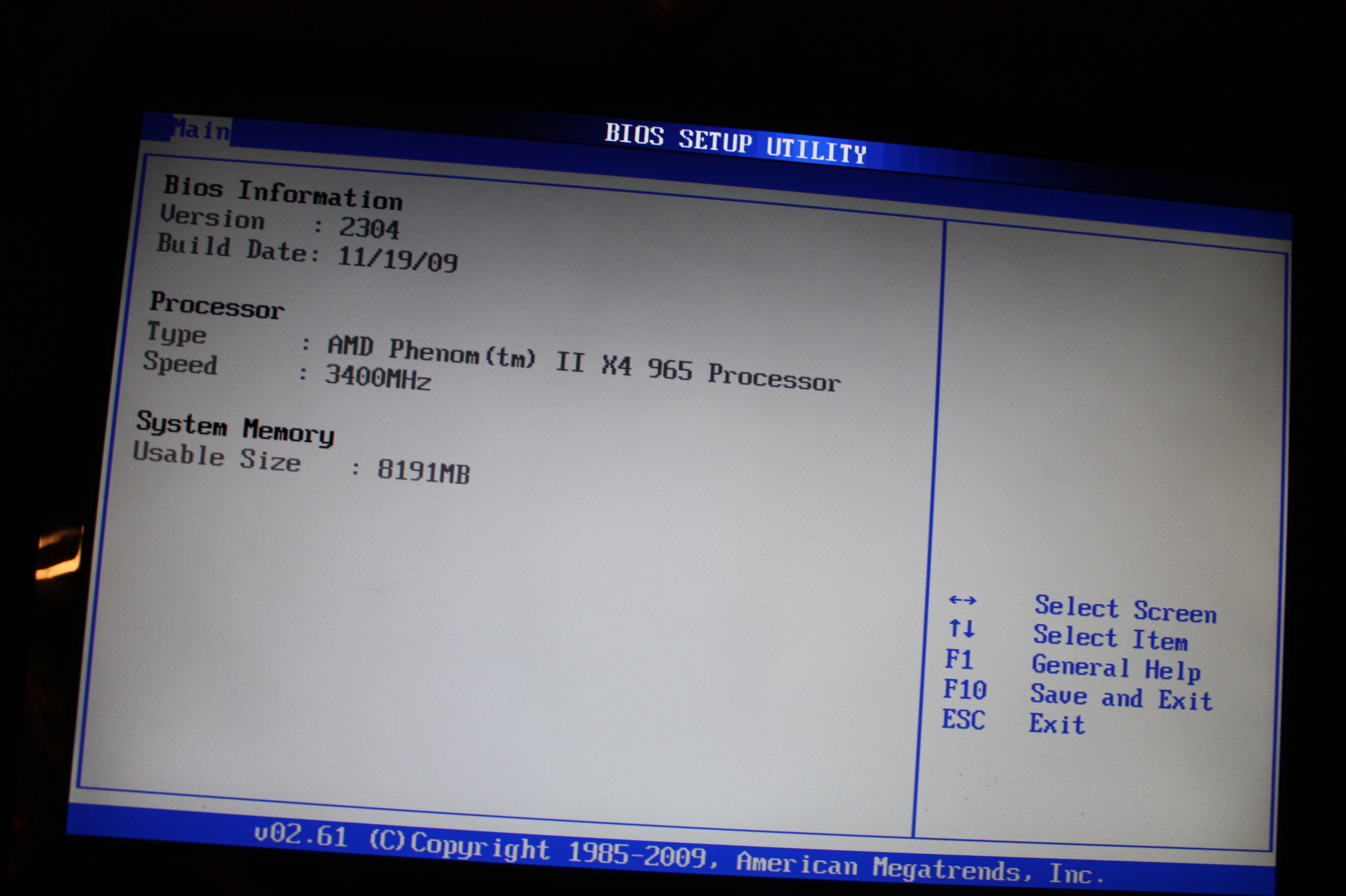

edit har lagt ved bilder av bios innstillingene siden jeg så at ramen skal stå på 1,8 v skulle jeg sjekke dette i bios men alt står jo på auto

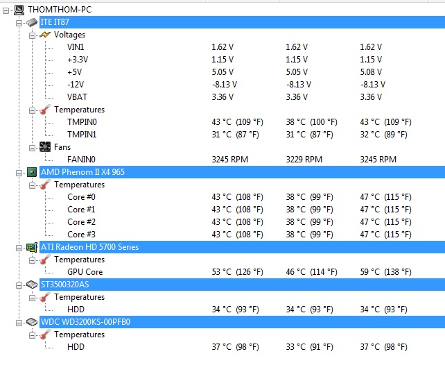

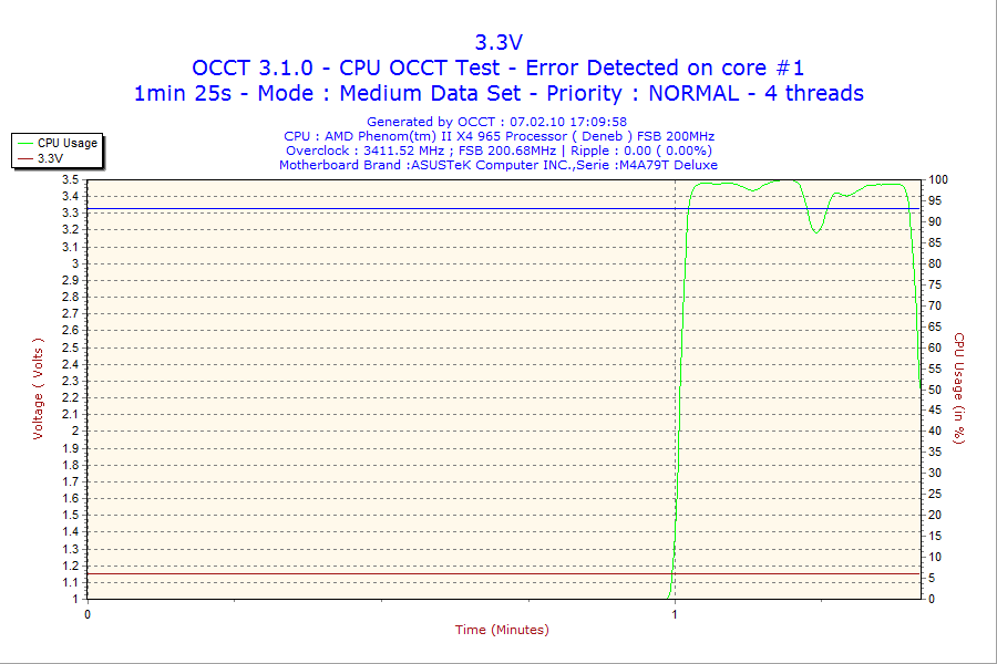

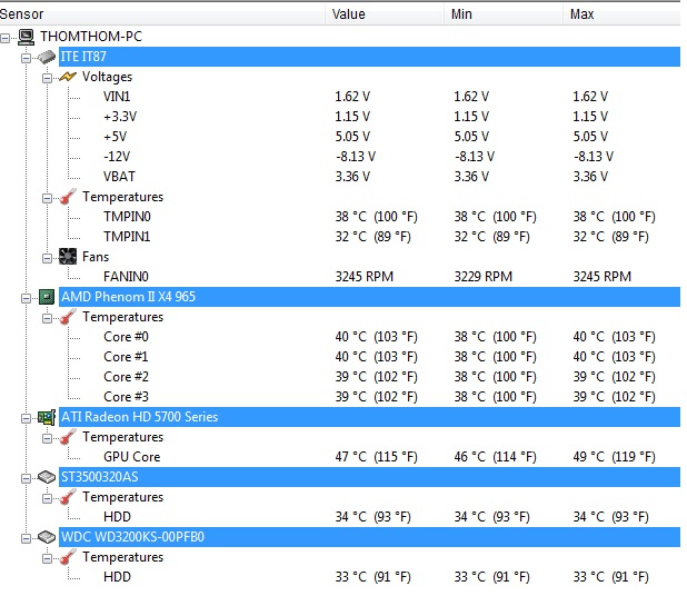

Detb er noe helt galt med målingene dine, 3.3V viser 1.1V. Har du valgt riktig sensorchip?
hmm, Det sa meg lite. hva vil det si?
Se på første bilde i posten din: det står en kolonne med spenninger helt til venstre (det er hav spenningene skal være, så kommer de målte verdiene. Er det noen overenstemmelse mellom de to tallene for 3.3V? Se på -12V også (selv om den nesten ikke er brukt til noe i maskinen)

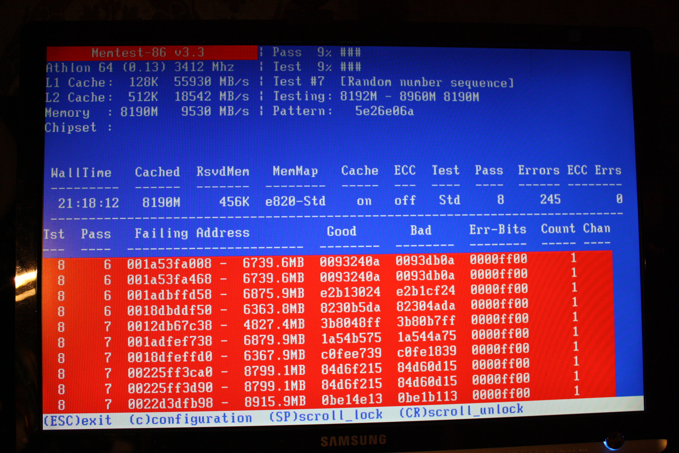

1. Ta ut halve minnet og kjør memtest en gang til, det holder med en pass.
2. Om 1. funker forsøker du med modulene du ikke har testet i samme soklene som 1. Får du nå ikke en feil har du kanskje en feil med minnesoklene eller CPU sokkel.
3. Om du ikke får feil kan du sette modulene i de soklene som var tomme i punkt 1. og 2. og kjøre en ny memtest.
Om du bare får feil i Memtest forsøk å ta ut CPU og trykk den godt tilbake i sokkelen mens du vipper låsespaken slik at du er sikker på at CPU er skikkelig på plass i sokkelen.
Håper dette var forståelig, forsøker å finne ut om det er minnet, HK/sokler eller CPU det kan være noe galt med.
hmm ok skal teste men har kjørt cpu burn eller hva det heter på ultimate boot cd og den gikk helt fint
Da har jeg kjørt memtest i ca 20 min på vær brikke til test nr 8
ingen feil på brikkene i vertfall på sokklen nermest cpu
test med alle 4 brikker i memtest var en nedtur igjen
har nå testet 1 brikke i alle sokkler men da får jeg ingen error
Økte dram volt til 1,8 da denne står som auto kjører ny memtest og den feilet i test nr 6 som vanerlig

I følge det jeg har funnet på nettet skyldes dette en minnefeil. Jeg har hatt noe lignende på en maskin og den eneste måten jeg ble kvitt problemet var å gå inn i BIOS og sette manuelle minne innstillinger. Jeg hadde DDR3-1600, men måtte sette de opp som 1066 og øke spenningen til 1.8V. På en senere BIOS hadde de oppdatert koden for lesing av SPD og først da kunne jeg gå tilbake til Auto instilling.
Er ikke sikker på om dette vil hjelpe, men som sagt fikset det problemet mitt. Når du går ned på hastigheten på minnet kan du etter hvert forsøke å stramme inn på timingen for å øke ytelsen.
