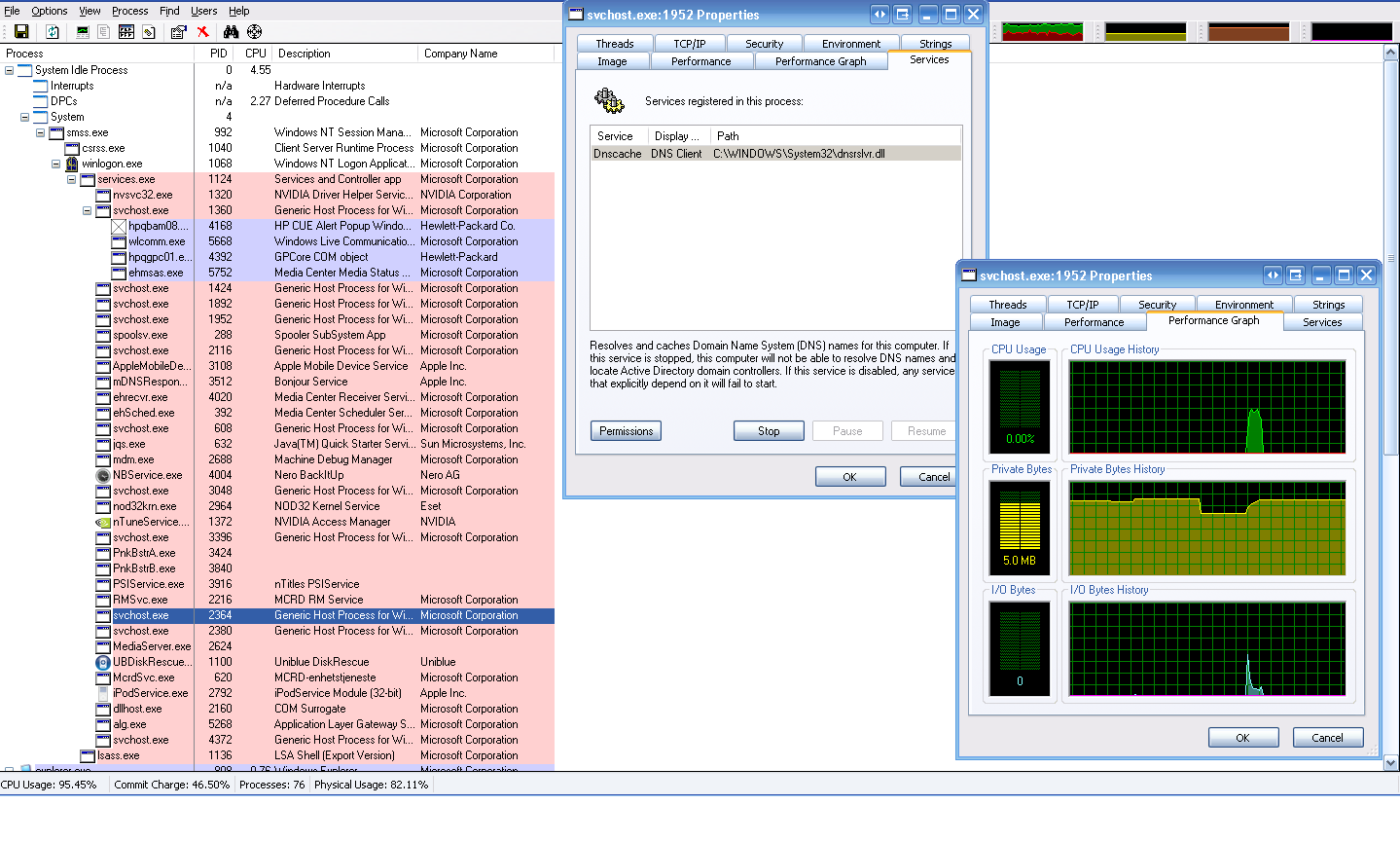

Johnsen92 Skrevet 7. februar 2010 Skrevet 7. februar 2010 Hei, har lagt merke til at svchost.exe har hoppet opp til ca. 50% av CPU med jevnt mellomrom. Det er en av de 2 som har med nettverkstjenestene og har med DNS cache. Har aldri lagt merke til før, så noen som vet hva det kan være? Uten_navn.bmp Takker for alle svar på forhånd

Johnsen92 Skrevet 8. februar 2010 Forfatter Skrevet 8. februar 2010 Ingen som vet hva det kan være? http://itpro.no/art/12409.html Jeg har jo finni ut hvilken svchost.exe som stjeler ressuser, og vet også hvordan tjenester den styrer. Så kan ikke si den linken hjalp meg veldig mye?

Johnsen92 Skrevet 9. februar 2010 Forfatter Skrevet 9. februar 2010 (endret) Sjekket hendelseslisten og det er en del feil(rød X) og noen få (advarsler)gule utropstegn.. Noe spesielt jeg skal se etter? Edit: Har også kjørt malware, virus scan og defragementert.. Har ikke fikset problemet det heller.. Endret 9. februar 2010 av Johnsen92
BmOnline Skrevet 9. februar 2010 Skrevet 9. februar 2010 Sjekket hendelseslisten og det er en del feil(rød X) og noen få (advarsler)gule utropstegn.. Noe spesielt jeg skal se etter? Hallo igjen! Ja, kan du se etter ved å klikke på de postene som har merknader, les informasjonen angående akkurat dette. Kan være at du finner datoen når dette startet i denne listen? Når du har gjort dette går til til tjenester og undersøker den: Høyreklikk og se om nettverkstjenesten er auto, manuell eller dekativert? Hvis du har fått virus, så kan det hende at disse tjenestene er blitt satt til deaktivert. Se etter om DNS er dekativert. Videre anbefaler jeg deg å kjøre en nettverkstest, gå til tilbehør/systemverktøy/systeminformasjon og der velger du verktøy og nettdiagnose. Vennligst BmOnline
Johnsen92 Skrevet 9. februar 2010 Forfatter Skrevet 9. februar 2010 (endret) Sjekket hendelseslisten og det er en del feil(rød X) og noen få (advarsler)gule utropstegn.. Noe spesielt jeg skal se etter? Hallo igjen! Ja, kan du se etter ved å klikke på de postene som har merknader, les informasjonen angående akkurat dette. Kan være at du finner datoen når dette startet i denne listen? Når du har gjort dette går til til tjenester og undersøker den: Høyreklikk og se om nettverkstjenesten er auto, manuell eller dekativert? Hvis du har fått virus, så kan det hende at disse tjenestene er blitt satt til deaktivert. Se etter om DNS er dekativert. Videre anbefaler jeg deg å kjøre en nettverkstest, gå til tilbehør/systemverktøy/systeminformasjon og der velger du verktøy og nettdiagnose. Vennligst BmOnline DNS var aktivert, men deaktiverte den nå og da forsvant selve prossesen også.. Ser dette som en midlertidig løsning hvertfall. Så heller ingen problemer når jeg tok nettdiagnose. Edit: Restartet maskinen, den brukte bare 50% i oppstart, har gått snart 10 min uten at det har skjedd noe.. Hvis den ikke starter som med spikes igjen i løpet av dagen setter jeg topic som løst.. Eneste jeg gjorde før jeg restartet var å stoppe prossesen, og slette hamachi(fordi jeg fikk feil på den på nettdiagnosen og bruker den aldri uansett) Endret 9. februar 2010 av Johnsen92
