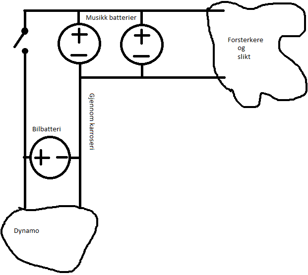

Nå er alt instalert og fungerer vel, utenom et stort problem. Når vi skrur på ladestrømmen, samtidig som anlegget er på, kommer det en veldig dominerende suse/pipelyd som forandret seg etter turtallet. Det er nok fordi spenningen fra dynamoen varierer med turtallet. Er det en fiks for dette her?
det heter dynamostøy, har ikke noe med spenningen å gjøre.
Sjekk jordingene dere har gjort, kan hende at det er dårlig jording.
Kan også være forstyrrelser på signalkabalen. De kan være at elektriske komponenter som drivstoff pumper som er for nærme, til strømledninger som er for nærme osv.

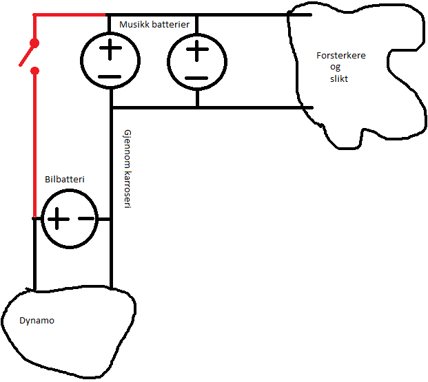

Når du sier dårlig jording, mener du at det er for dårlig tilkobling?(for tynn kabel eller et svakt pungt). Strømkabelen ligger helt inntil signalkabelen, det kommer til å koste noen timer å legge dem om. Men når jeg koblet til batterilader, ble det også sus.
tenker på for svakt punkt, det kan være selve punktet som dere ikke har klargjort bra nok, pussa vekk nok lakk for å få en god kobling. Ellers så akn det være selve plassen dere har valgt til å jorde som ikke er bra. Hvor har dere jorda?
Hvordan lader du batteriene, går ladestrømmen gjennom de kablene, eller kobler du laderen rett på batteriene?

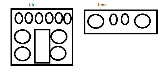

Ok, nå har anlegget blitt satt på prøve, og det er relativt lavt. Det begynner å sprake når jeg skrur opp mot 80% volum, men dette kan være fordi jeg har skrudd input følsomhet for lavt. Men uansett, jeg vil ha mer futt i anlegget, og jeg har en plan.
Dette utstyret har jeg:
http://www.sonicelectronix.com/item_22708_Hifonics+HFi100.4.html
http://www.sonicelectronix.com/item_22705_Hifonics+HFi1000D.html
4 stk:
https://www.sonicelectronix.com/item_19030.html
https://www.sonicelectronix.com/item_22094.html
8 6"-9" 4 Ohm elementer
2 12" gamle 4 Ohms elementer(inne i bilen)
Idag er det koblet slik:
Alle bassene er seriekoblet 2 og 2, dvs 3 stk 8 Ohm i paralell som gir 2,67 Ohm, ved hjelp av regregering har jeg funnet ut forsterkeren kan gi ut 625 med denne motstanden, dvs 104 watt til hver.
6"-9" høytalerene er også i serie 2 og 2. 8 Ohm på hver kanal på høytalerforsterkeren.
Min nye plan er å paralellkoble alle 4 bassene på utsiden slik at jeg får 1 Ohm og 250 watt til hver bass.
De 2 bassene som er på innsiden kobler jeg til en kanal i høytalerforsterkeren.
Hva sier dere?
