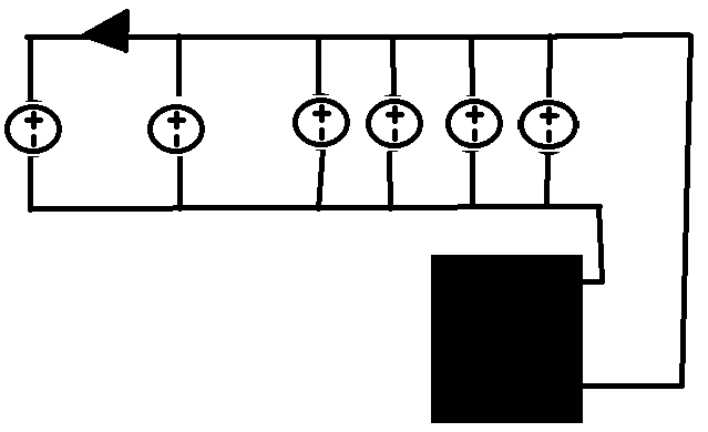

Ja man vil lade ut start batteriet ved å koble de 4 batteriene til dynamoen. Og når det gjelder dioden, det handler jo bare om å vite hvilken retning du skal sette den:P Men tror ikke en diode kan stoppe strøm fra startbatteriet, strømretningen er den samme ved lading av batterier og utlading av startbatteriet. En strømbryter gjør nok susen.

Velger å ignorere teori vs praksis utsagnet. Men tror kanskje jeg tenkte feil iste, det var vel slik dere koblet opp:
De fire spenningskildene til høyre er batteriene til anlegget, mens det helt til venstre er startbatteriet, mens dynamoen er imellom.

bare en liten tips, i bilbatteri er det en liten motstand for at det ikke skal gå alt for ille viss du kortslutter dem. viss du har mange forskjellige batterier så vil disse lade ut batteriene.
Halveis sant, de vil ikke utlade seg helt. Hvile spenningen på batteriene vil falle ned til den laveste hvile spenningen som en av dem har. Så lenge alle batteriene er i orden og dem er av samme type så vil det ikke være et problem.
Hvis f.eks. hvile spenningen på det ene batteriet er 12,3V og det er 12,5V på de andre, så vil hvilespenningen bli i førsten rundt 12.4V, men til slutt blir den 12,3V i systemet fordi de to andre batteriene prøver å lade det andre opp og til slutt så vil de utlade seg til de har den samme spenningen.
Dette er ikke et problem hvis du har lik type på alle batterier. Men har du f.eks. et AGM batteri som har en hvilespenning på 13,2V og et syrebatteri som har 12.3V så er det ikke fult så bra at AGM batteriet hviler på 12,3V.
Dette er også et mindre viktig problem hvis bilen er i daglig bruk for da rekker ikke de bedre batteriene å utlade seg.

der har du ikke tatt høyde for viss et batteri er brukt og et nytt selv om samme type så vil det nye bra lade opp det gamle som hele tiden vil tappe strøm
tenker du på spenningen eller strøm kapasitet til batteriene nå?
Hvis du tenker på at hvilespenningen er lavere hos gamle batterier så stemmer det, men så lenge det er i orden så skal det ikke være så forferdelig mye lavere enn når det var nytt.
tenker på den indre motstanden i batteriet som gjør at et eldre batteri sammen med et nytt, vil gjøre at det gamle batteriet blir det samme som en ekstra last
det er feil. Det vil ikke være en ekstra last, det gamle vi bidra til systemet, det nye vil bare ikke bidra like mye som det kunne gjort hvis man erstattet det gamle med et nytt et. Dette er uansett små og ubetydelig forskjeller så lenge det gamle batteriet er i orden.
så lenge dem er i orden så er det dumt å kaste bort penger på å kjøpe nye. Dere har egentlig en god batteri reserve allerede, litt over 200Ah er ikke verst, så dere kan jo se om det holder for dere, eller om dere må kjøpe flere batterier.
De som brukte anlegget i fjor hadde ikke problemer med disse batteriene. Men har ikke lyst til å bruke så alt for mye strøm fra startbatteriet.
Endret av O:M:A
det er derfor du kjøper en slik hovedstrømbryter som jeg linket til over, når dere parkerer så vrir du bare på nøkkelen og vips så er start batteriet koblet vekk fra bilstereon, og slik har dere alltid muligheten for å starte bilen.
Husk at dere må selvsagt starte bilen og så etter et halv minutt så vrir dere på bryteren slik at dem batteriene bak blir ladet av dynamoen.
