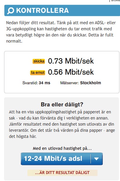

OdinTheGod Skrevet 28. januar 2010 Skrevet 28. januar 2010 Som tittelen sier. Jeg har en "SMC Barricade G. SMC2804WBR V2". som er kobblet opp mot et modem. Jeg har en ganske bra linje (ADSL 16-18000/700 kbps). Når jeg jeg bruker den stasjonære maskinen dirrekte med en cat5 kabel i routeren, går det så raskt som jeg kan forvente av linja. Men kobbler jeg den dirrekte til routeren går det tregt. Det samme med mine WiFi enheter.. Igjennom WiFi routeren går det tregt. Jeg har både en helt ny Acer aspire 5738Z, iPhone og to stasjonære med WiFi kort tilkoblet den trådløse routeren. Alle merker at det er dårlig hastighet. Alle måler full forbinnelse og alle har de siste drivere og siste firmware. Selv om det bare er Aceren som er alene på nett går det tregt. Hva kan være årsaken? I følge: http://www.bredbandskollen.se/ Er opplasting mot nett som den skal være: 0.72 Mbit/sek. Mens ned har jeg bare 0.39 Mbit/sek... Og da er testmaskinen alene på nett og tilkoblet igjenom WiFi routeren. Dirrekte igjennom modeme har jeg full pupp begge veier.. Samtidig lurer jeg på om noen kan anbefale meg en rimelig men god WiFi router jeg kan bruke i huset som gir god dekning :-)

OdinTheGod Skrevet 19. februar 2010 Forfatter Skrevet 19. februar 2010 (endret) Sjekket du du om det er private IP-adresser som blir delt ut fra den første ruteren din? Er ikke sikker på hva du mener. Jeg har ikke gjort noe. Dette er noe som har skjedd nesten over natta.. Fungerer laptopene godt med kabel rett i den ruteren? Fungerer ja.. Men det går like ræva tregt både over wifi og igjennom kabel så lenge den er koblet dirrekte i routeren. Har den første ruteren innebygget switch så du kan ha flere på samtidig og teste? Den første routeren? Mener du modemet? Bake er det LINE LAN1 LAN2 LAN 3 LAN4 og strøm.. Thats it. Altså... Jeg forstår ingenting.. Ikke en dritt!!! Nå har jeg kjøpt meg ny router: D-Link DIR-655, Extreme N Wireless Gigabit Router, 802.11n (draft 2.0) Steike ny.. Kobbler den opp slik det står i manualen. Men hastigheten mellom trådløsrouteren og modemet er jo bare helt ræva? Ka i hule er galt?? Kobbler jeg dataen dirrekte i modemet.. Er hastigheten akkurat slik den skal. Kobbler jeg dataen via routeren.. Er hastigheten helt ræva... Forstår ikke en dritt nå.. Har byttet ledninger i hytt og gevær.. Kjøpt nye og brukt dem som følger med.... Nada nix og ingenting fungerer.... FA********EN!!! HJEEEEEEELP!!!!!!!!!! Endret 19. februar 2010 av OdinTheGod
