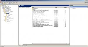

Tror du kan gjøre det ved å åpne Run fra startmenyen (Windows-tast + R).
Velg FIL -> Add/Remove Snap-in... -> Group policy object -> OK -> FINISH
Deretter navigerer du deg frem til Desktop i hierarkiet til venstre hvor du kan endre reglene.
Litt usikker på om det her du gjør det, men du kan jo prøve deg litt frem.

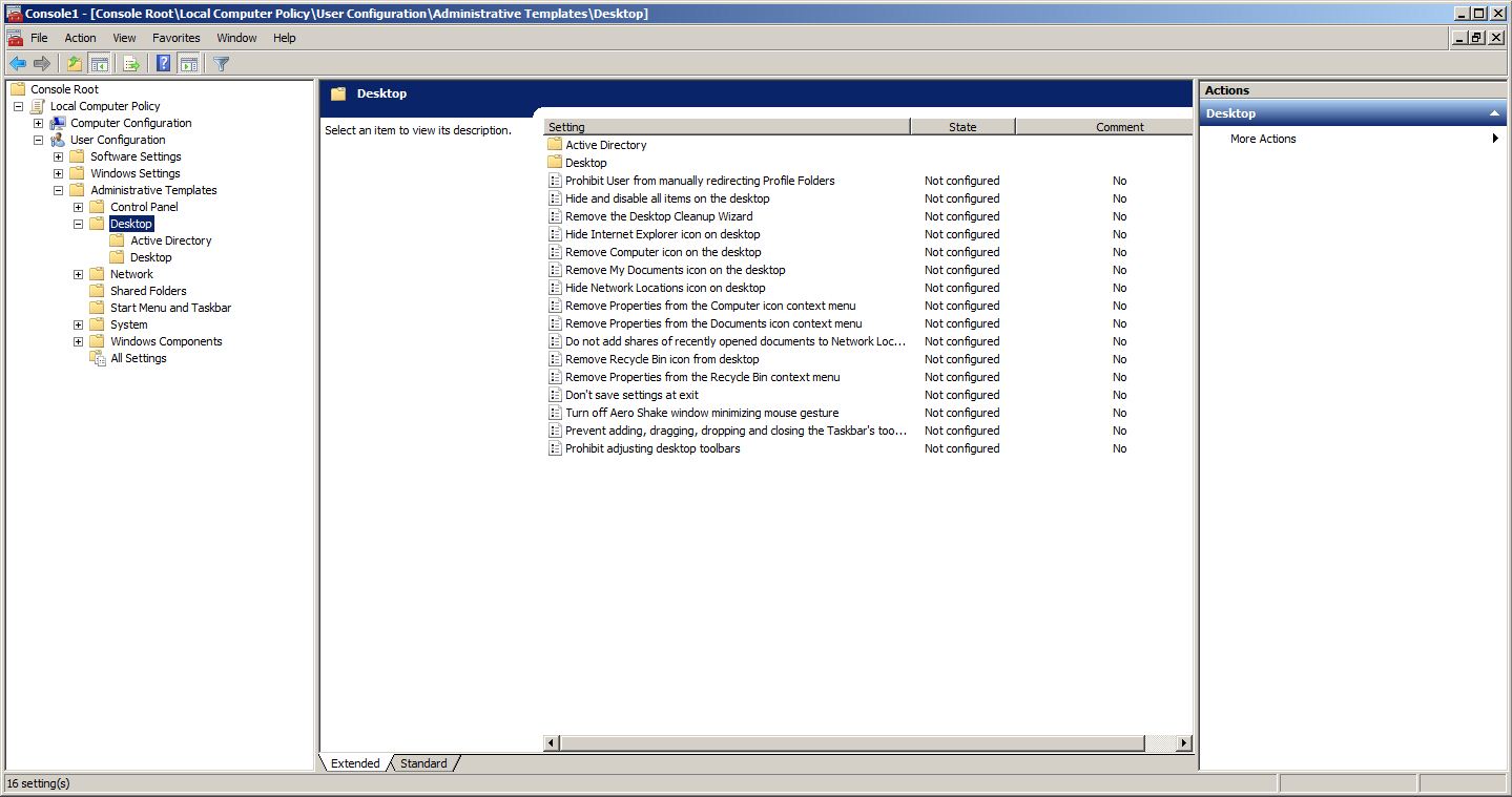

Er jo det jeg allerede har skrevet, at det er i GPO (Group Policy Object) jeg skal endre dette. Men hvor lissom? Har vært innom Desktop og fått deaktivert endring av skrivebordsbakgrunn. Men går det an å låse kun skrivebordet for endringer (tenker oppretting av filer ol.) eller må dette gjøres generelt på hele maskinen?

Husk å kjøre ut "gpupdate" gjennom CMD-vinduet for å tvinge ut endringer i på nettverket til datamaskinene i Active Directory-gruppen =)
