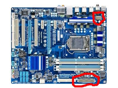

Kuli93 Skrevet 26. januar 2010 Forfatter Skrevet 26. januar 2010 Her er har jeg merka av de strømkontaktene jeg har satt inn i kortet mitt.
Stigma Skrevet 26. januar 2010 Skrevet 26. januar 2010 Må si det var godt gjemt i Instruksjonsboka Står det at det er "Power error". Men ftw? :S Skjønner ikke hva som ikke er på plass. Power error kan evt. indikere at du ikke har koblet til den enkstra 4 eller 6 pins strømkontakten på hovedkortet som leverer ekstra strøm dirkete til CPUen. Sjekk det. Om det var RAM eller noe annet hadde pipene vært andreledes. Forhold deg til det error-beppene forteller deg. -Stigma

Kuli93 Skrevet 26. januar 2010 Forfatter Skrevet 26. januar 2010 Nei, nå dro jeg ut alle de kablene for og koble de på nytt for så og sjekke de to ganger men det hjalp ikke.
