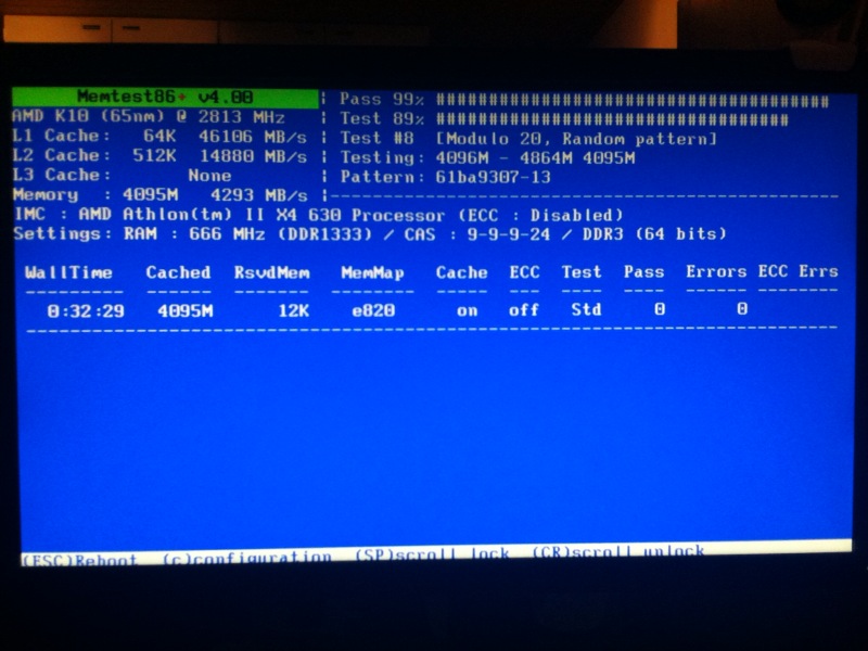

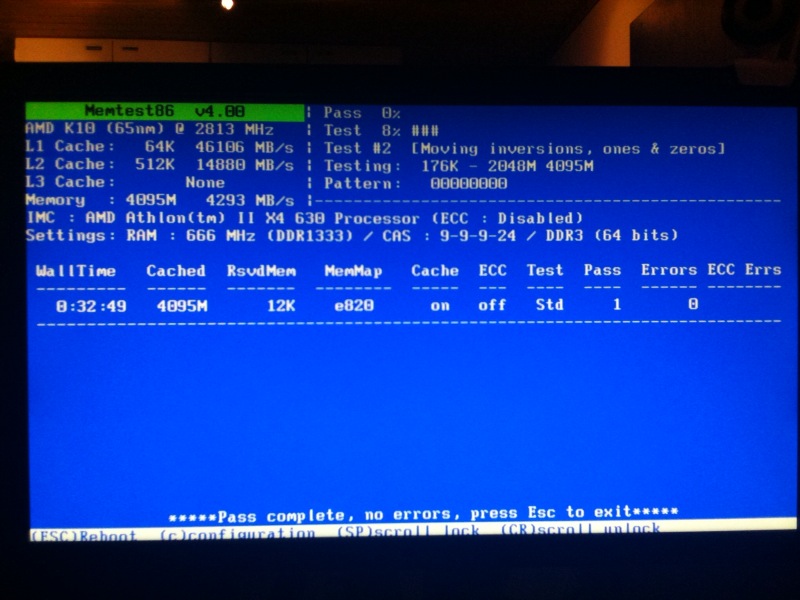

nree Skrevet 26. januar 2010 Forfatter Skrevet 26. januar 2010 Fikk tatt en test, kjørte memtest86+. Resultatet var 0 feil. Problemet med maskinen til nå er at skjemkortet ofte går i grå/svart skjerm hvis jeg endrer på skjerminnstillinger som f.eks. oppløsning i spill. Det andre problemet er at CoD:MW2 bruker 1-2 min med å vise meg menyen, uten at jeg kan bevege på musen. Skyene i bakgrunden beveger heller ikke på seg, men musikken spiller. Etter 1-2 min får jeg beveget på musen og skyene begynner å bevege på seg.
Tj-nome Skrevet 26. januar 2010 Skrevet 26. januar 2010 (endret) Oi ingen feil? hadde nesten bestemt meg for at det var minne men ser ut som vi kan utlukke vist Memtest86 sier ok. Kanskje det er grafikkort som er øydelagt, litt usikker her no. vart veldig usikker skal tenke litt på da, sjå om eg har eit bedre svar i morgo Du får vertfall prøve med ein bios oppdatering. Endret 26. januar 2010 av Tj-nome
