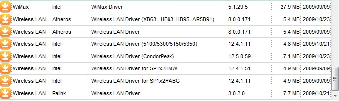

6Apocalypse6 Skrevet 23. januar 2010 Skrevet 23. januar 2010 Hjelp. Har nettop pakket ut min splitter nye laptop, en - Acer Aspire 5738G. Jeg opplever nå at internetten stadig faller ut. Jeg mister aldri kontakten med den trådløse ruteren, men mister internett-tilgangen. Når jeg feilsøker problemet med Windows Nettverksdiagnose, " svarer den " : " Standard Gateway er ikke tilgjengelig ". I statusen står det at problemet er løst, å det virker jo også sånn, da internett-tilgangen kommer tilbake igjen. MEN, etter alt fra 1 - 5 min så skjer det samme igjen ( den blir borte. Noen som har peiling på hvorfor dette skjer? hjeeelp..! Bare spør hvis du / dere trenger mer info, så skal jeg prøve å svare så godt jeg kan:).
juhu Skrevet 23. januar 2010 Skrevet 23. januar 2010 Hvor mye har du i signalstyrke på den trådløse tilkoblingen når dette skjer?
6Apocalypse6 Skrevet 23. januar 2010 Forfatter Skrevet 23. januar 2010 Hvor mye har du i signalstyrke på den trådløse tilkoblingen når dette skjer? Signalstyrken er max, eller så godt som max
juhu Skrevet 23. januar 2010 Skrevet 23. januar 2010 Og det fungerer fint med andre PCer? Ville forsøkt å restarte wlan-routeren, samt oppdatere driverene til det trådløse nettverkskortet til nyeste versjon.
6Apocalypse6 Skrevet 23. januar 2010 Forfatter Skrevet 23. januar 2010 Og det fungerer fint med andre PCer? Ville forsøkt å restarte wlan-routeren, samt oppdatere driverene til det trådløse nettverkskortet til nyeste versjon. Har prøvd å restarte routeren. Gikk på hjemmesidene til Acer nå, å så etter drivere, men det er jo 4 forskjellige Intel Wlan drivere. ( legger med et bilde jeg ).
