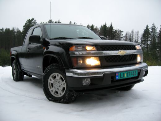

Vinterdekkene er Cooper Discoverer M+S piggdekk i dimensjon 265/75R15 på originale felger (de som er på bildet av bilen).

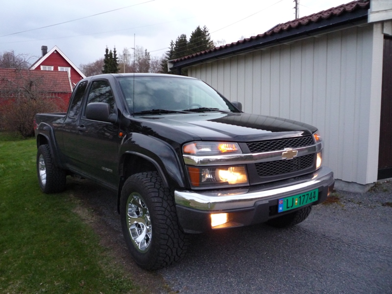

Lenge siden jeg har skrevet noe om denne, men kan kjøre en liten oppdatering.. Har jo blitt så populært med pickuper her nå. :D
Bilen er nå hevet 2", montert KN filter og portet throttlebody. Har liksom ikke giddi å knipse så mye bilder av bilene jeg har/har hatt, men her er et fra høst med sommerdekka+felgene på. Blir nye felger og dekk til neste år og da med et av felgmerkene min far og jeg importerer.
