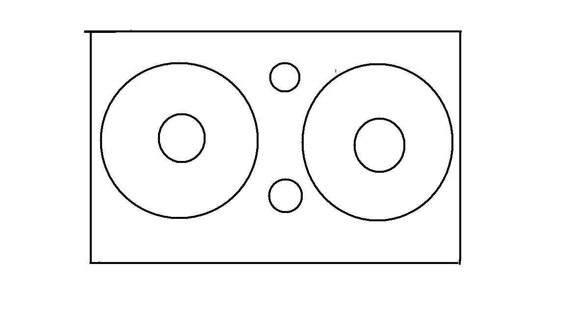

Hei, jeg har lyst til å en sub, men er nesten helt grønn innenfor lyd og sånn så jeg lurte på om noen på forumet kunne hjelpe meg ? : D. Hadde tenkt å bruke 2 av disse elementene, men så til noen spørsmål, trenger jeg delefilter på en sub? Kan noen være så snill gi meg målene på kassen? og i tilegg så trenger jeg en forsterker men har ikke den ringeste anelse om hvilken jeg skal velge, helst en under 2000,-.

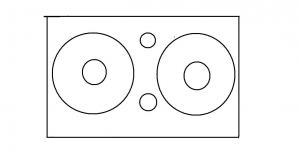

Grovskisse for design på kassen:

Det enkleste for deg da, er å kjøpe et byggesett: Ljudia Kit GXS-15. Og drive den med Zachry DSW-250.
Det er fult mulig å få kassa til å se ut som på tegningen din, med bassrør mellom elementene. Du må bare passe på at det innvendige volumet er det samme, og at lengden og det samlede arealet på bassrefleksrørene er det samme som spalten på byggesettet.

Den Kit'en der så jo veldig bra ut, men den forsterkeren går det an å koble på 2 andre helt vanlige høyttalere på den?
Nei, det er en monoforsterker med innebyggd delefilter. De skruterminalene du ser på forsterkeren er for å viderekople høytalerutgangen på en separat stereoforsterker til et par 'sattelitthøytalere'.

det var jo jævlig bra da for jeg har en gammel pioneer forsterker som jeg kanskje kan bruke, hva synes du?
