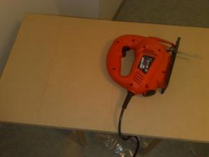

Var på bauhaus (byggmakker lignende), og fant mdf-plater, og en ny bosch batteridreven skrutrekker/borremaskin. Hadde tenkt å spørre dem om å kappe opp mdf-platen for meg, men det kom på 25kr/snitt, så endte med at jeg bare kjøpte en stikksag til 350kr fra black'n'decker.

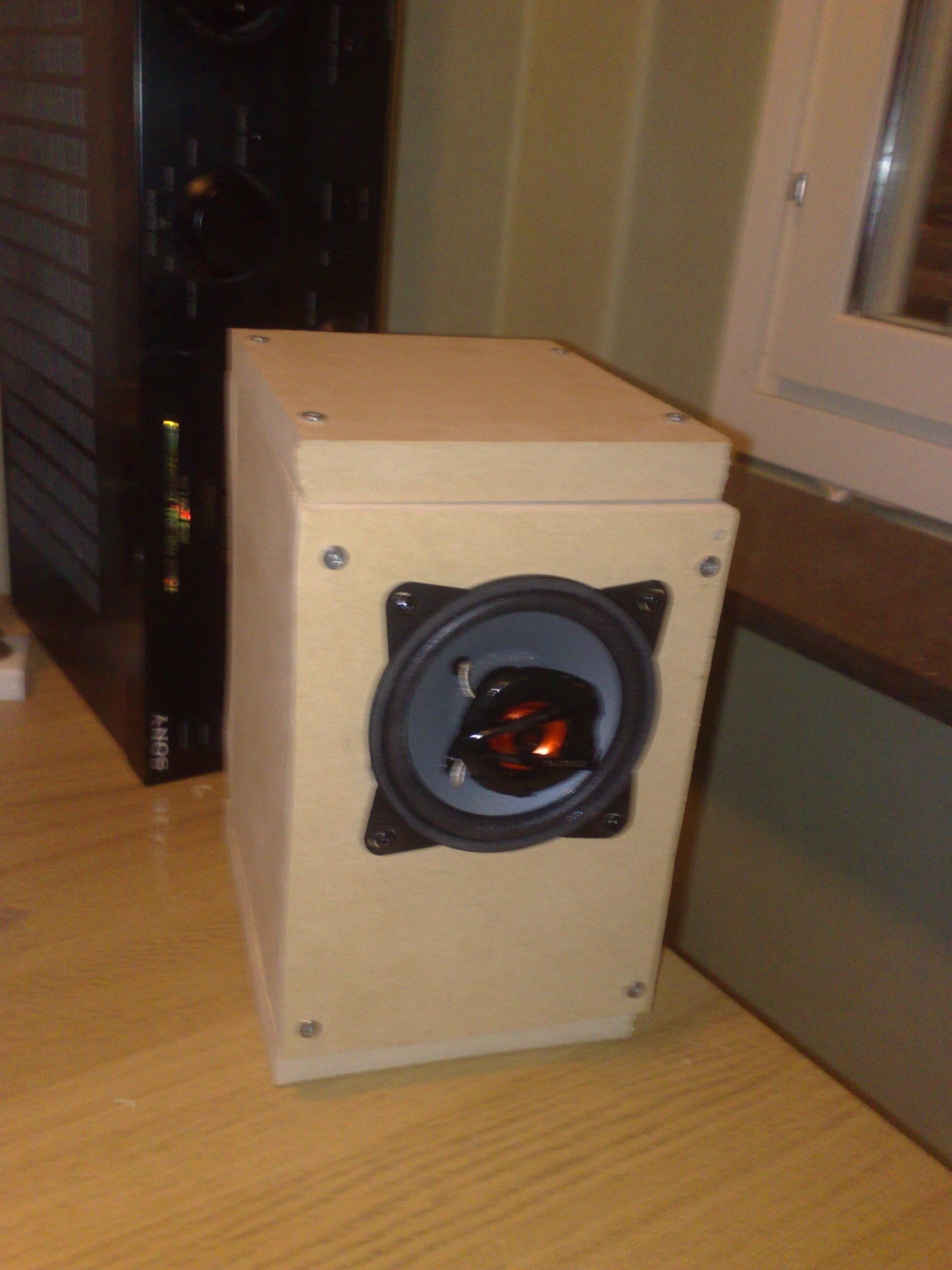

Vel hjemme var det i gang med å rive opp pakker, og første prioritet var å høre på elementene, så koblet de opp mot forsterkeren, og ble særdeles lite imponert, masse skurring og ulyd uansett hvilket volum jeg hadde på. Sjekket opp alle koblinger og kabler uten resultat, før jeg fikk se, att PCM-lyd var stillt opp for høyt på den bærbare pcen. Skrudde ned til normale nivåer og plutselig ble det bra lyd. Litt morsomme fase-effekter som alltid fra elementer i friluft, men absolut ikke ille.

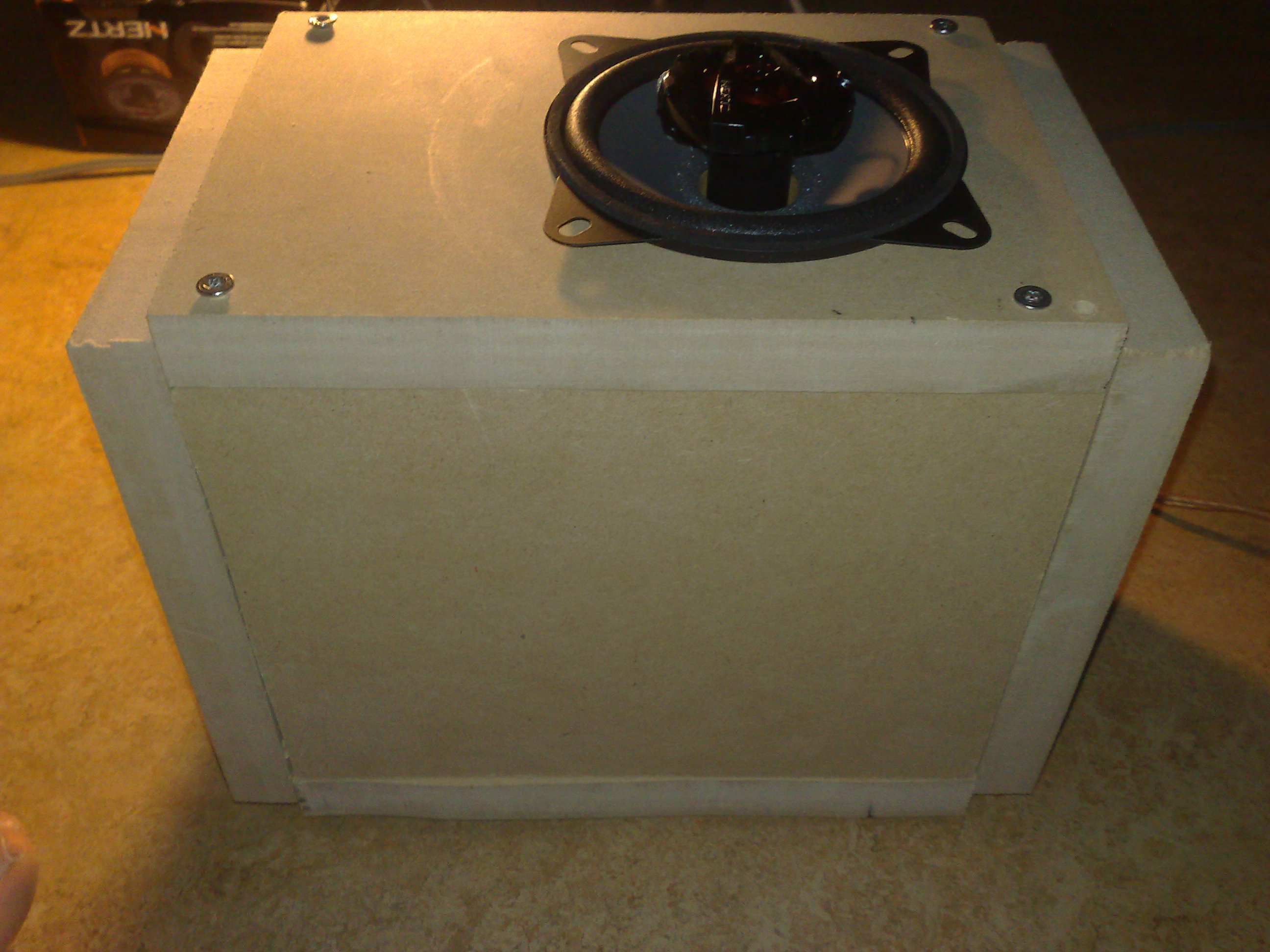

Så var det inn på badet nede, og pakke opp stikksag og drill og planker og alt som var. (som jeg nevnte tidligere bor jeg i blokk, badet nede er eneste rommet som ikke er nabo til noen annen leilighet, klokka ni på kvelden må man ta litt hensyn). Så var det å skru fast sagen på helvetesmaskinen uten å kappe fingrene av seg (stikksager er alvorlig skumle dyr). Så opp med mdf-platen på en krakk og måle og sage i vei. Etter ca en og en halv time sitter jeg med en haug biter etter et design jeg fant på i hodet mens jeg holdt på. Ikke en eneste rett linje i syne, men tatt omstendighetene i betrakning (en vinglete ikea-krakk på skjevt baderomsgulv med en stikksag fra helvete og dette er min første gang) så gikk det overaskende bra. Så drillet opp hull og skrudde sammen alt. Resultatet er en boks som ikke ligner tett. Og pga min design-inspirasjon midt i det hele så har jeg bestemt meg for runde kanter oppe og nede, for å få en mer "smooth" look. Så den ser virkelig ikke pen ut.

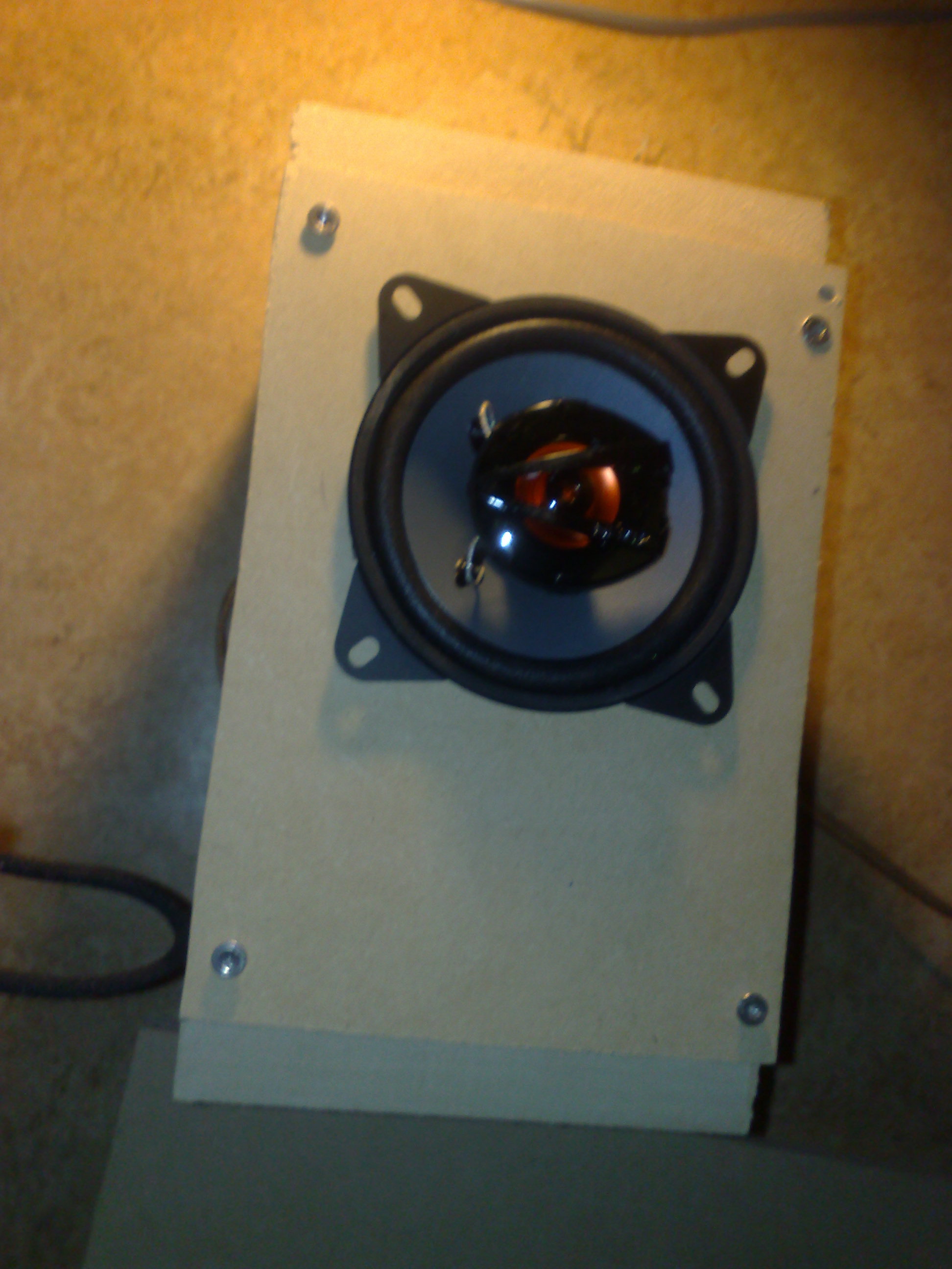

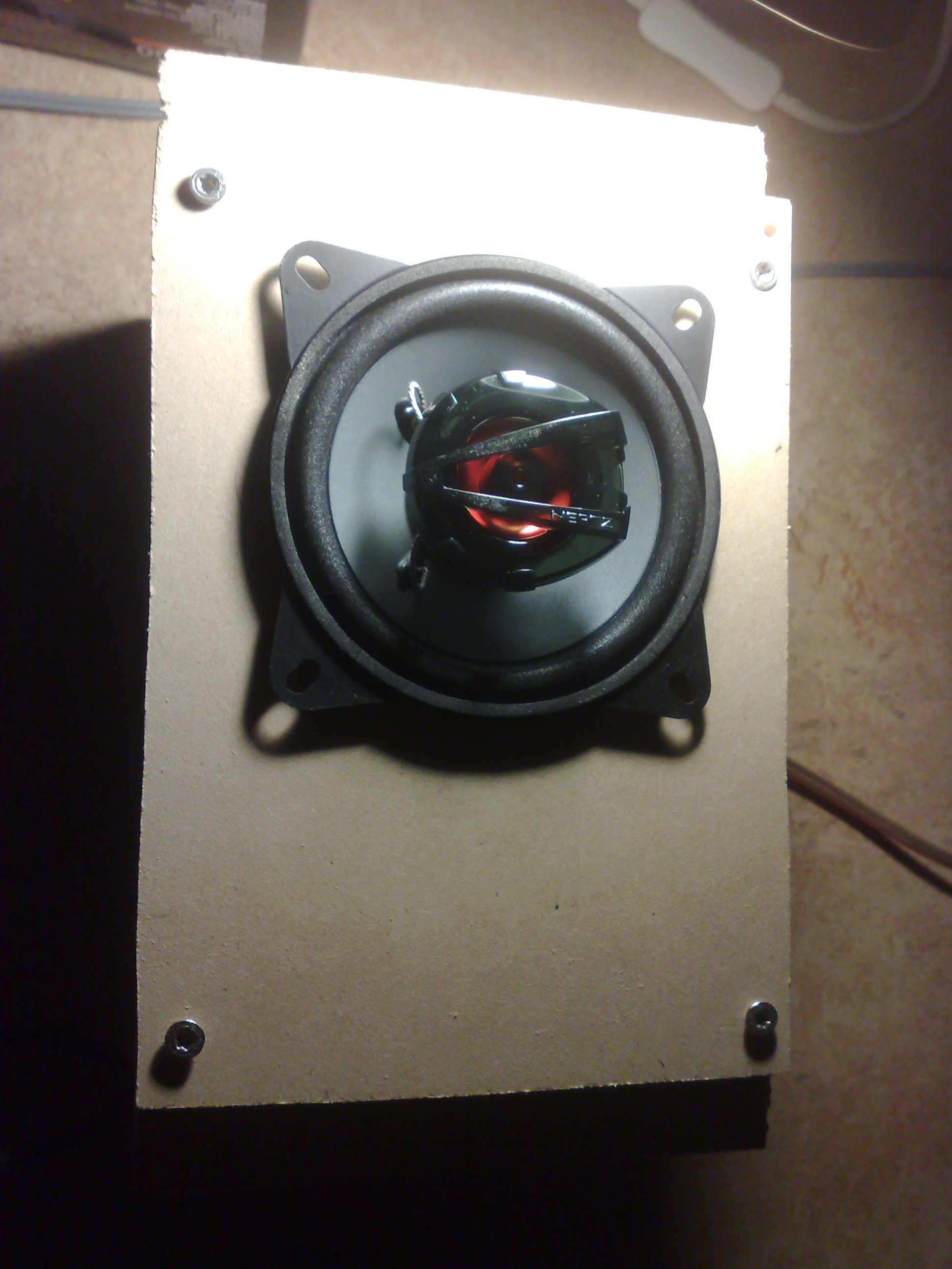

Men hva betyr vel det? Nå skal det prøves. Så jeg sager ut et rundt ikke firkantet hull, borrer hull baki for ledningen, og fester ledning og element, og dytter elementet nedi, og skrur fast.
Sannhetens øyeblikk er kommet. Min gamle trofaste sony stereo-forsterker har æren av å få denne dansen. Alt skrus sammen, starter opp spotify, og starter en sang..
Har man sett, det kommer lyd.. Og ikke bare lyd, men veldig bra lyd.

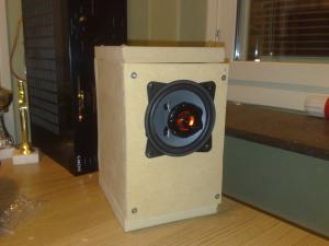

Bass under 120hz er totalt fraværende, men duverden for en mellomtone. Dette må være noe av det klart bedre jeg har hørt når det kommer til reproduksjon av stemmer. Mine Jamo E850, som en gang i tiden kostet mer enn 20 ganger så mye som disse høytalerne, føler seg utfordret.
De dypeste mannestemmene mangler litt pondus. Men i realisme er det meget bra.
Katie melua formelig står foran meg og synger om 9 millioner sykler, vamp savner vakre Mary McKear, og James Taylor synger ut om vår by, med en sådan glede og overbevisenhet att jeg bare blir sittende og nyte...
Og husk på at dette er mono, en høytaler, basert på et hertz 4" toveis element laget for biler. Jeg sitter her og nyter den kjente musikken på nytt.
Spesielt country skinner frem her, det er ikke min favoritt-sjanger, men det er så pent.
[EDIT] Etter litt mer lytting så må jeg si at alle virkelige instrumenter, strykere, blåsere, piano, gitar + stemmer kommer veldig pent frem.. Organisk er et ord som dukker opp i hodet, et ord som brukes mye om rør, og lyden har nesten litt rør over seg, en slags koselighet over det hele. Effekten ble enda bedre i stereo, og spesiellt dypere stemmer fikk et løft med to høyttalere[/EDIT]
Dette høres nok utrolig ut, og det er sikkert overdrevet ut av denne verden fordi jeg har skrudd det sammen selv, og med dette budsjettet. Men uhorvelig mye glede for 500kr og to timers arbeid.

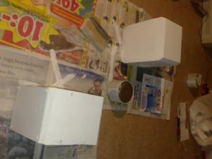

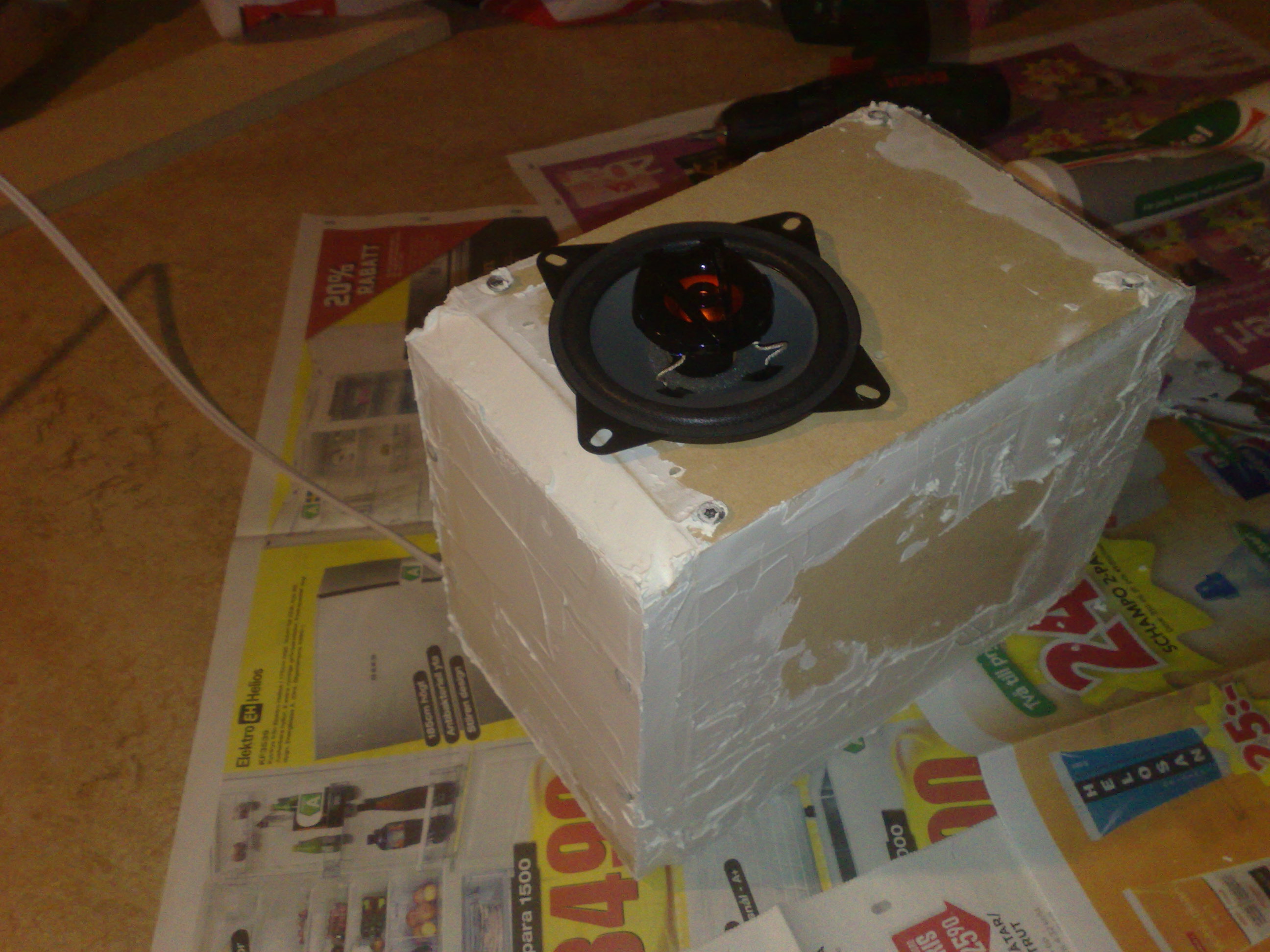

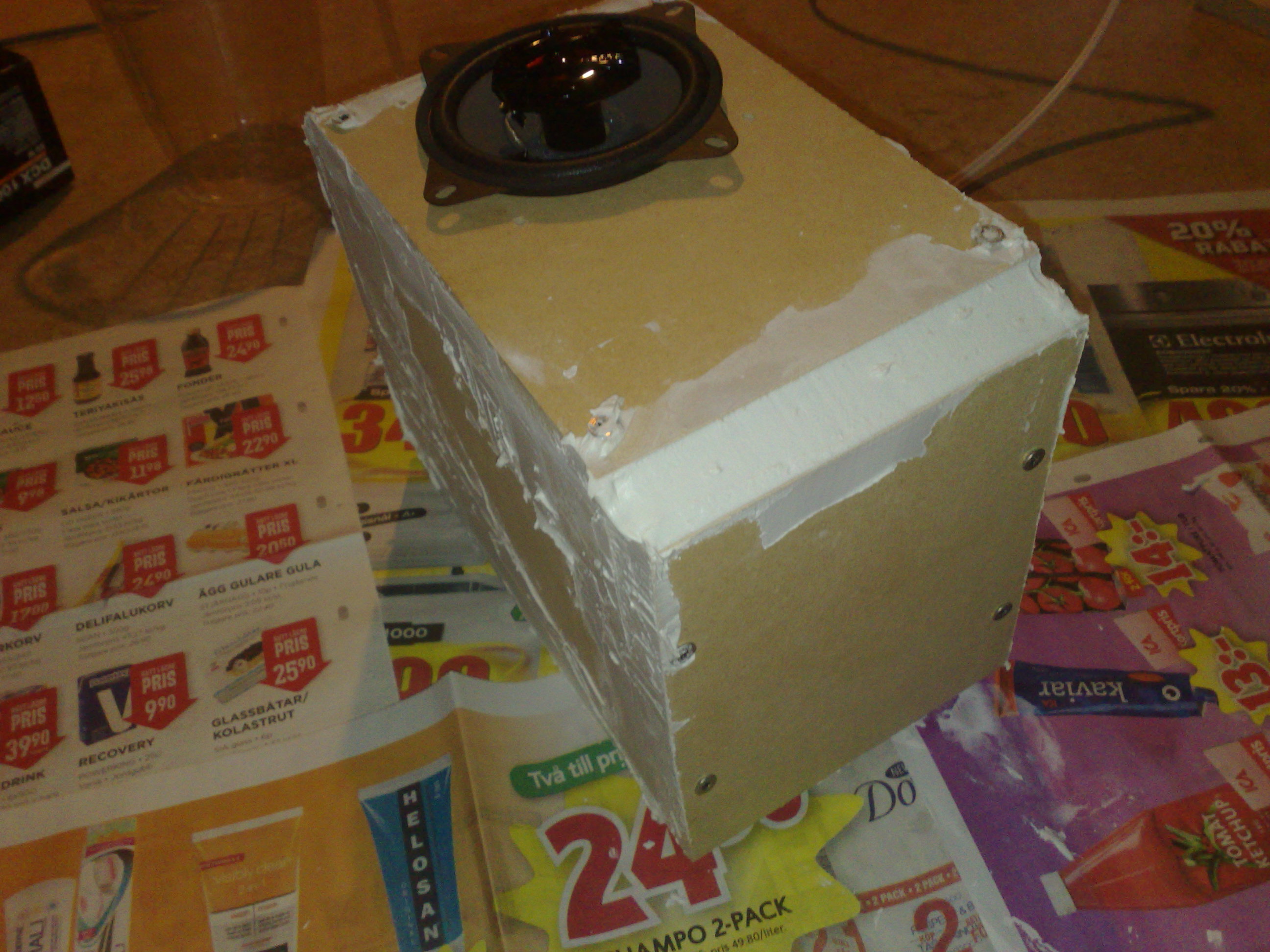

I dag skaffet jeg maling, lakk og sparkel, har saget til det andre kabinettet, og montert, kabinett nr 2 ble penere enn kabinett nr 1, i tillegg til at jeg fikk elementet der jeg ville denne gangen. Så de er ikke helt like, men det funker.
Har nå sparklet den ene kassen, og venter på at det skal tørke, så blir det sliping og maling litt senere.
Det er lov til å kommentere!!
Bilder:
Sliping og maling er to stikkord for dagen, ting går sakte, og tørker enda saktere.
Det er fortsatt lov å kommentere, over 100 visninger og ikke en eneste kommentar? Triste saker.

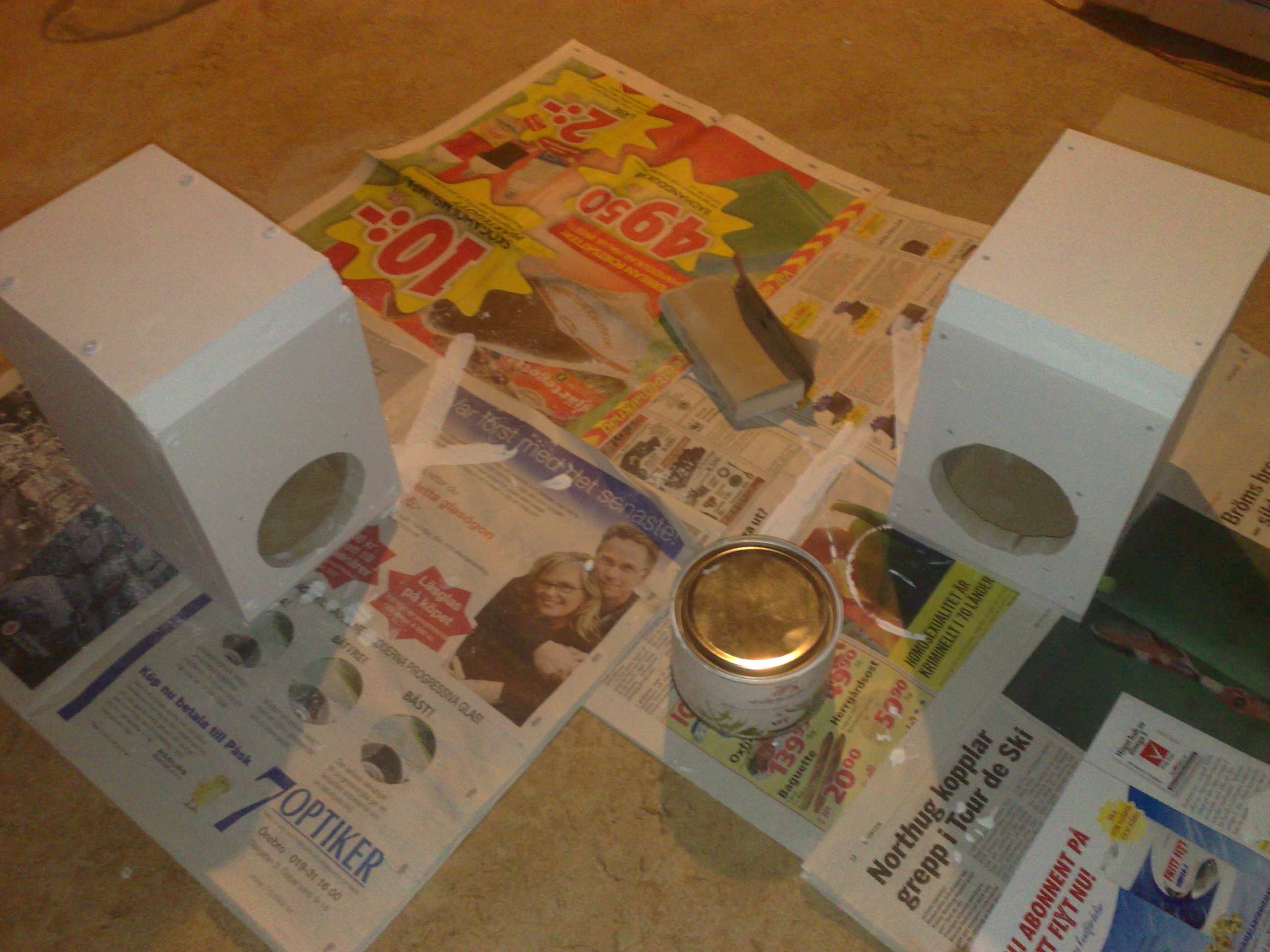

Noen grunnmalte kabinetter:

Som ble.. ferdig, men så flyttet jeg til et sted med mye mindre plass, så har ikke helt hatt tid til å gjøre dem ferdig. Elementene var uansett ikke veldig imponerende, så får se om jeg bestiller noe bedre og tar det opp igjen.
