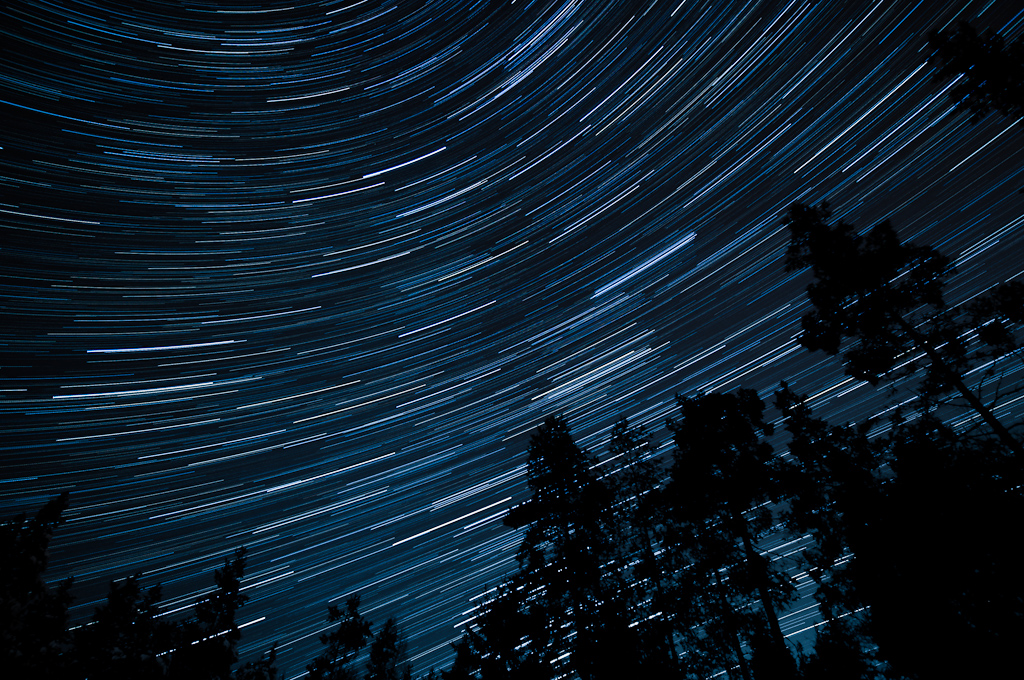

mge Skrevet 12. januar 2010 Skrevet 12. januar 2010 Har lenge hatt lyst til å prøve meg på såkalt "star trails". Her er første forsøk jeg gjorde i helgen. Ca 1t 20 min tror jeg det ble til slutt. ...og herregud hvor kaldt det var!! På sort bakgrunn

Ageurk Skrevet 12. januar 2010 Skrevet 12. januar 2010 (endret) Er dette sånn bilde med mange eksponeringer satt sammen til et bilde, eller bare en eksponering? Uansett, stjernespor er jo alltid kult, og dette ble kult på den surrealistiske måten. Trærne er ikke overhode skarpe, så hvis det var forsøket og lage et godt teknisk bilde er det et stykke igjen. Komposisjonen er også temmelig ehh mangelfull. Alt fokuset er på stjernene her. Men kunstnerisk er det absolutt. Jeg liker det! Endret 12. januar 2010 av Ageurk
Gjest Slettet-77do0b Skrevet 13. januar 2010 Skrevet 13. januar 2010 Er dette sånn bilde med mange eksponeringer satt sammen til et bilde, eller bare en eksponering? Dette gjøres primært ved hjelp av én eksponering og lang lukker. Krever ofte at det er veldig liten lysforurensning i området, da dette altid vil påvirke resultatet. Synes det var godt utført, men som alltid i slike bilder, så er forgrunnen noe av det viktigste og den kunne gjerne ha vært mer spennende. Uten at det er noe negativt ment om forgrunnen i dette tilfellet. Det blir kanskje litt tradisjonelt. Men som du sier selv, så er jo dette et førstegangsforsøk. =)
hean Skrevet 13. januar 2010 Skrevet 13. januar 2010 (endret) Dette gjøres primært ved hjelp av én eksponering og lang lukker. Med andre ord så beveger stjernene seg eller?.... hvor lang lukkertid er dette da tatt på sånn ca tror dere? Uansett... utrolig kult bilde!! Endret 13. januar 2010 av Nasciboy

mge Skrevet 13. januar 2010 Forfatter Skrevet 13. januar 2010 Takk for tilbakemeldingene folkens. Ja, dette er som Ageurk er inne på, flere bilder som er stacket sammen. Grunnen til dette er for å ha bedre kontroll over støyreduksjon samt eventuell forgrunn (ikke at forgrunnen var det viktigste i dette tilfellet da). I alt tror jeg det ble 101 bilder på 30 sec hver, så da kan du regne ut totaltid.

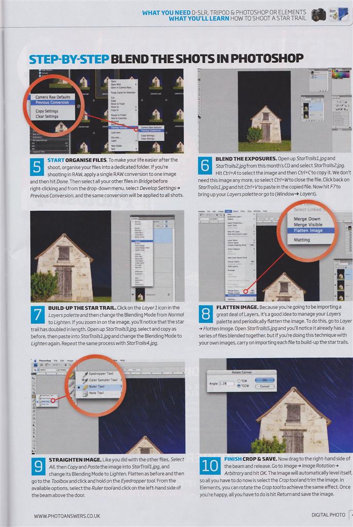

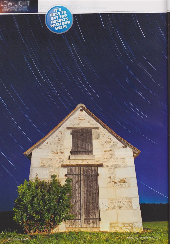

sollie Skrevet 13. januar 2010 Skrevet 13. januar 2010 Skikkelig stilig. I Desember utgaven digital photo hadde de en artikkel om akkurat dette. Tok meg friheten til å scanne de sidene fra blekka. Om det støter noen så si i fra..
heggstad Skrevet 13. januar 2010 Skrevet 13. januar 2010 Dette var rikttig bra må jeg si. Riktig kunsterisk spør du meg, og bare digger blåfargen i bildet. Men er veldig nysgjerrig i hvilken blender og ISO-verdi du brukte. Er nemlig gjerne interessert i erfaringer, da prøving og feiling i MANGE kuldegrader i MANGE timer, vil komme til å ta på...
mge Skrevet 13. januar 2010 Forfatter Skrevet 13. januar 2010 (endret) Ikke noe problem sollie, bare interessant sikkert for de som ikke har vært borti dette før. Prosessen er relativt enkel: 1. Sett opp kamera på stativ 2. Komponer, sett lukker på lengste lukkertid (30 sec) og ta test eksponeringer for å finne riktig eksponering. Ikke tenk på forgrunn her, kun stjernehimmelen. (mine tall er 11mm brennvidde, ISO 800, f/13,5, 30 sec). Husk å skru av kameraets egen funksjon for støyreduksjon, ellers tar opptaket dobbelt så lang tid. 3. Lås fokus, sett på serieopptak på kameraet og lås fjernutløser til å ta bilder kontinuerlig. Fyr løs. La kameraet stå og ta bilder så lenge du ønsker. 4. Når du ikke gidder å vente lenger, sett på linsedekselet, ta et nytt bilde med samme verdier som for de andre bildene. Dette er en såkalt dark frame som brukes for støyreduksjon. 5. Ta så om ønskelig et nytt bilde med riktig eksponering på en eventuell forgrunn. (her er det bare å bruke støyreduksjonen i kameraet). Til slutt er det bare å stacke i photoshop. Jeg brukte denne actionen til photoshop (jeg skrudde av flatten delen). La så til dark frame med difference som blending mode. Så kan eventuell forgrunn til slutt maskes inn. Tror jeg fikk med det meste og det viktigste der. Endret 13. januar 2010 av mge
Phaser_ Skrevet 14. januar 2010 Skrevet 14. januar 2010 (endret) Istedenfor darkframe, er det mulig å bare lage ett svart lag i PS? Det er en artig effekt men som stjernespor syns jeg det blir alt for mye her. Sporene er for tykke eller/og du har fått med for mange stjerner. Det blir noe abstrakt ut av det. For å få fram stjernesporene ville jeg ha eksponert litt mørkere men kan være skjermen min som er rar også Endret 14. januar 2010 av Phaser_
