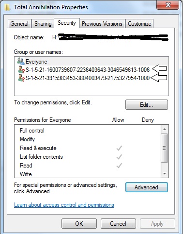

Mad Silence Skrevet 8. januar 2010 Skrevet 8. januar 2010 Heisann! Nå har jeg stresset lenge og håper noen kan hjelpe meg med denne nøtta=) Jeg har to maskiner med Win7 på, en stasjonær og en bærbar. Problemet er at når jeg legger filer på en extern harddisk fra stasjonæren, kobler den fra og kobler den til i bærbaren, for så å åpne de på bærbaren og endre de der, og deretter koble den tilbake på stasjonæren. Så får jeg ikke gjort noe mer med mappa på stasjonæren. Ikke slettet noe eller noe. Altså når jeg sjekker "Security" for mappen så står det at eiere og de som har full tilgang er: S-1-5-21-160073......LANGT Nummer. Har dette noe med inheritance å gjøre? Hvordan slår jeg av slikt på begge maskinene. Utrolig tungvindt å ikke kunne slette mapper på den ene maskinen. Må koble tilbake på bærbaren. Og i tillegg til det. Når jeg sletter en mappe på bærbaren dukker den plutselig opp igjen på stasjoneren :S(fortsatt på den externe harddisken selvsagt) Any1 ?=) Bilde vedlagt=)
AvidGamer Skrevet 8. januar 2010 Skrevet 8. januar 2010 Sett på "Full Control" på Everyone så bør alt gå greit.
Mad Silence Skrevet 8. januar 2010 Forfatter Skrevet 8. januar 2010 Sett på "Full Control" på Everyone så bør alt gå greit. Hey. Ja fikk endelig vekk de rare usersene:S MEn hvordan forhindrer jeg at slik skjer i fremtiden? at den andre maskina eller hvilket prpgram d var, tar kontroll?
AvidGamer Skrevet 8. januar 2010 Skrevet 8. januar 2010 De lange tallene er bare IDen til maskinene som driver å forsøke å få tilgang. Er ikke noe å bry deg over. De vil sikkert dukke opp igjen en annen gang.
Mad Silence Skrevet 8. januar 2010 Forfatter Skrevet 8. januar 2010 ja det jeg og tenkte=) Da sier vi det.=) takker
