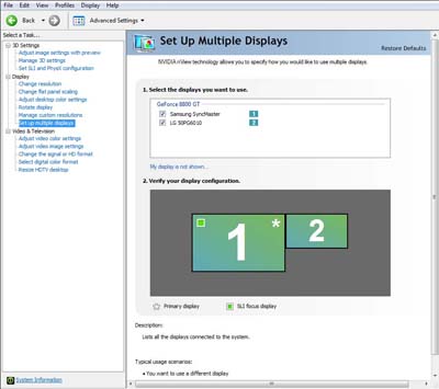

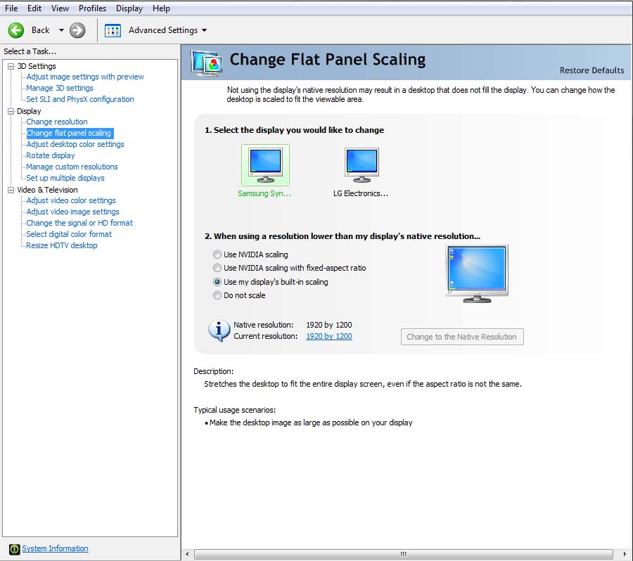

everl0ong Skrevet 8. januar 2010 Forfatter Skrevet 8. januar 2010 Her er noen screenshots fra settings jeg har.
