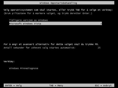

chirsso Skrevet 3. januar 2010 Skrevet 3. januar 2010 (endret) Du skal få opp denne automatisk etter å ha installert Windows 7 (bytt ut Vista fra dette bildet).Noe kan ha gått galt med XP under installasjonen av 7? Windows 7 skal finne det andre operativsystemet og gi deg valget. Endret 3. januar 2010 av chirsso
