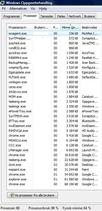

Du bør nok prøve å vise hva som bruker mest prosessor.
Sorter prosessorbruken slik at du får den som har høyest bruk øverst.
Event. vis bruken fra "alle brukere".
Du har iflg det bildet 88 prosesser som kjører, så at du bruker mye cpu er ikke overraskende.
Det er en del av de prosessene som ikke behøver å kjøre.

Jeg ser at du har fått et problem med operasjonsystemet. Det du skal gjøre er å gå inn i Ctrl alt del oppgavebehandling. Der så jeg at du hadde 88 prosesser. Normalt skal det ikke være nødvendig med mer enn 30 prosesser og knapt det for at windows skal kjøre.
Jeg ser at du har mom.exe. bl.flere andre dubletter.
Prøv å fjern alle dubletter du finner i listen, dvs navn som går igjen. De du ikke skal fjerne er SVCHOST.exe de er det 4-5 av og skal være der.

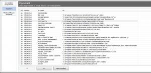

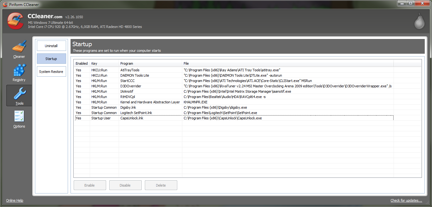

EDIT: Du kan også installere CCleaner, åpne den, gå til Tools -> Startup og ta en print screen av den. Post screenshot av startup-listen så kan vi hjelpe deg med hva du mest sannsynlig kan fjerne.
Like so:
Endret av shabador

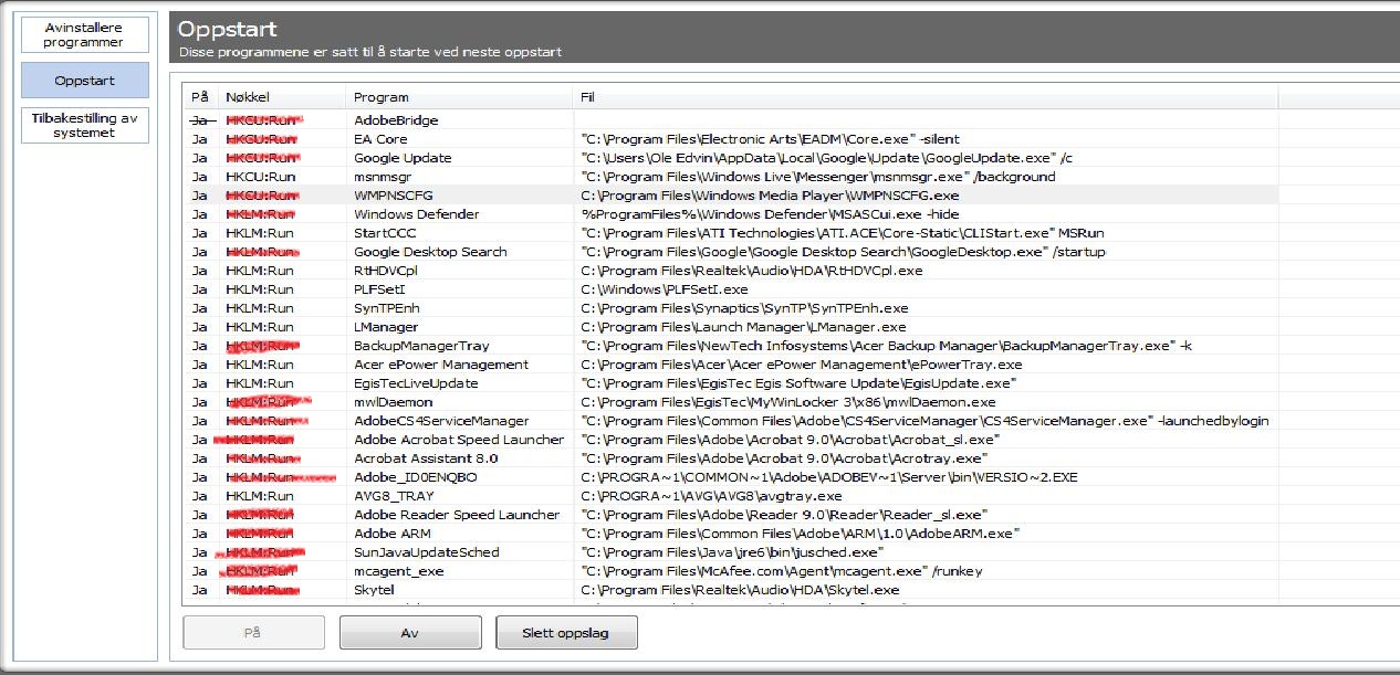

Ser ut som om du har både AVG antivirus og MCAfee installert. Det blir det EKSTREMT mye krøll av.
Bruk verktøyet jeg linket til ovenfor for å fjerne MCAfee helt.
Du kan disable (Klikk på knappen som heter "AV") alt jeg har merket med rødt. KAN være du vil ha photoshop og adobe-sakene aktivert, men i de fleste tilfeller har du ikke behov for de i det hele tatt. (Men dersom du finner ut at du gjør det, kan du reaktivere de etterpå)
EDIT: Når du har gjort dette, kan du ta en omstart. Deretter sjekke Oppgavebehandling (ctrl+shift+escape) og klikke på "Vis alle prosesser fra alle brukere" og se om noe ligger og tar alt for mye kraft.

Tusen takk for hjelp! Dere er fantastiske :D Jeg tok bort de tingene som shabador hadde merket av og da fungerte det supert :) Merket ingenting spesielt ved omstart heller.. Og nå har jeg prosessorbruk på 25-30% :)
