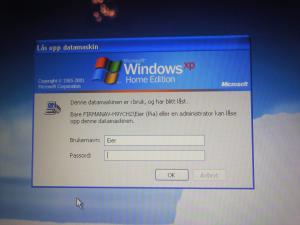

har fått asus eee i julegave, og når jeg er ca 30sek fra skjermen så "låser" den seg, det kommer opp den firkanten som når man skal logge seg inn, og det står at datamaskinen er i bruk og er låst. bare administrator og eier (eller noe lignende) ksn logge seg på. på brukernavn står det "eier" og jeg trykker bare på ok-knappen for å låse opp,men hvordan får jeg denne bort? slitsom greie..

jeg har nå skrudd av og på passordfunksjonen mange ganger. selv om den er skrudd av på administrator så dukker den opp innen det har gått et halvt minutt når jeg er borte fra skjermen. tok bort passord og da kommer den jævla passordboksen frem innen et halvt minutt og på brukernavn står det Eier og jeg trenger ikke skrive noe passord - fordi jeg HAR jo ikke noe passord! dermed må jeg trykke på ok knappen hver gang jeg ikke aktivt skriver på tastaturet. er det virkelig ingen som skjønner hva jeg mener? jeg har ikke noe passord på maskinen. den er helt ny og uten passord. alikevel dukker det opp en boks der det står at maskina er i bruk og låst - selv om jeg har skrevet på tastaturet for 10 sekunder siden. og jeg må bare trykke på ok for å låse den opp igjen, siden det ikke er noe passord på maskinen.
jeg bruker pc som vanlig, sitter å leser noe på en nettside, slik at jeg ikke tar borti tastaturet på f.eks 10 sekunder, da kommer denne opp:
og siden jeg ikke har noe passord på pc, og har vært inne på brukerkonto og fjernet passord, så skjønne jeg ikke hvordan i GRANSKÆVVEN jeg skal få denne bort, den irriterer så til de grader!

Jeg er eneste admin, har ikke laget noe gjestekonto eller noe. Og den dukker opp uansett hvilken side jeg er på. har vært på både facebook, vg, blogger osv, den kommer opp alikevel. den er jo egentlig ikke noe problem, men når jeg satt å så på et videoklipp igår så logga den av ca 10sek inn i videoen - og da begynner det å bli irriterende.. :(
jeg fant problemet. gikk inn på skjermbeskytter - der var det huka av for "passordbeskyttet gjenopptakelse" - noe jeg ikke skjønner hvorfor står på når pc'en er helt ny, men så enkelt var det altså. Takk for hjelpen forresten =)
