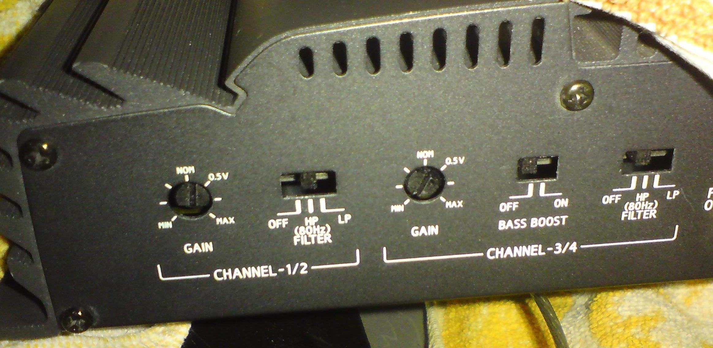

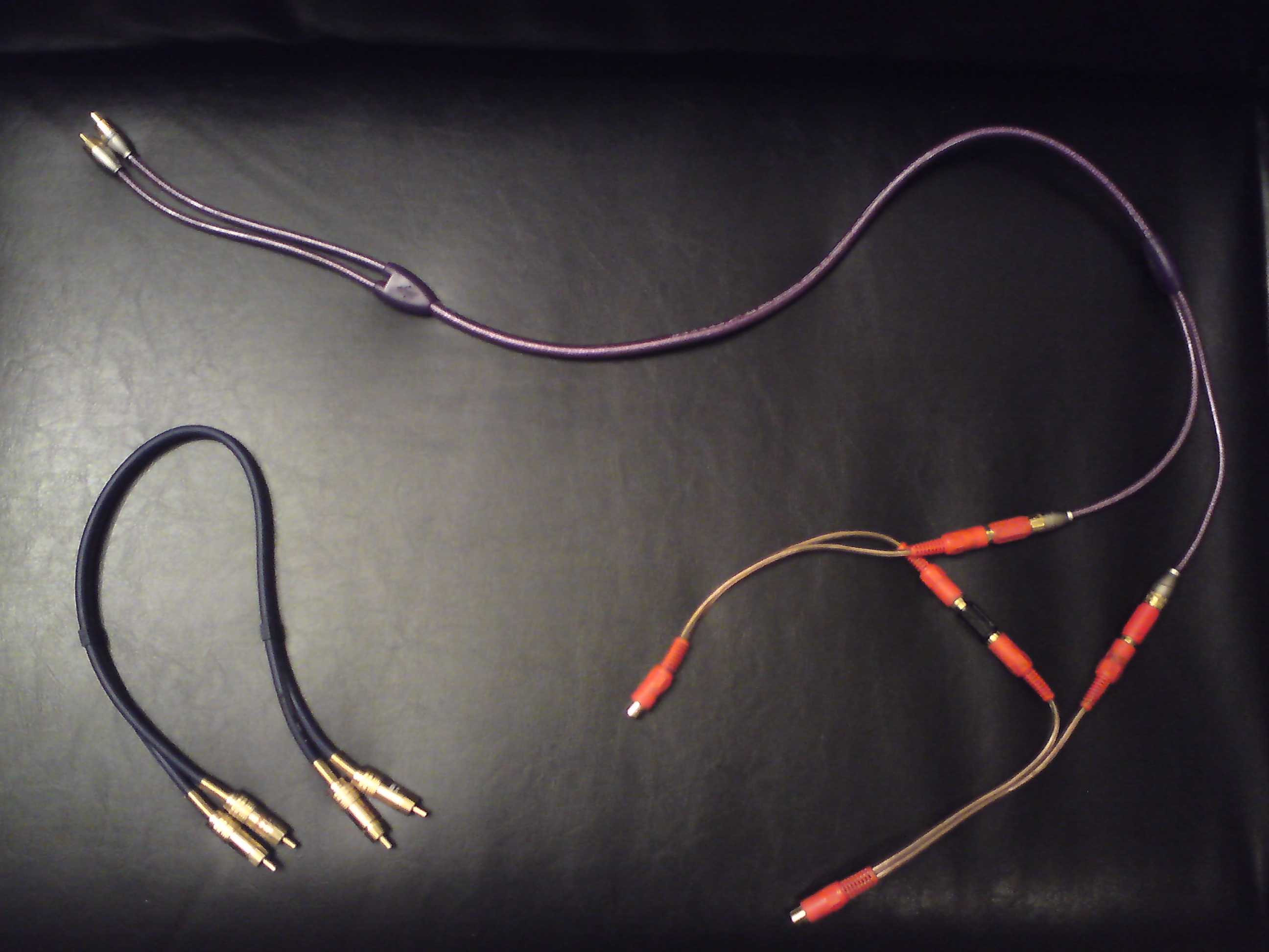

Carisma'03 Skrevet 17. desember 2009 Skrevet 17. desember 2009 (endret) Siden jeg har tatt ut 6x9-høytalerne fra hattehylla, tenkte jeg å bruke Alpine MRP-F250 forsterkeren på frontsettet, og ikke noe annet. Den har 4/3/2 kanaler. Da blir det brokobling, og den har signalkabel-input (med ch1, ch2, ch3 og ch4), også to andre utganger som heter ch1+3 og ch2+4 - det er vel de jeg skal bruke? Hvordan gjør jeg dette? Hvordan blir det best? Jeg har masse signalkabler og høytalerkabler til overs + dette som fulgte med forsterkeren: Edit: Liten oppdatering, skal snart montere opp frontsett litt annerledes: Endret 15. januar 2010 av Carisma'03
cossiemk1 Skrevet 17. desember 2009 Skrevet 17. desember 2009 Den har 4 INNGANGER, og 2 UTGANGER, så du må ha signal INN på alle 4 inngangene, også tar du signalet ut til subforsterkeren (så slipper du kanskje å bruke så mange y-ledd ) Sitat: Pre-Out Jacks These jacks provide a Front + Rear summed output (Non-fading). This is an ideal output for driving a separate subwoofer amp. This output is full-range, and is not affected by the crossover.

nahojdat Skrevet 17. desember 2009 Skrevet 17. desember 2009 Aaah, litt groggy, jobber kun natt Ville nok fått brokoblet den ja, litt lite effekt. Y-ledd på RCA så alle inngangene får rett signal, så RCA kabel fra koblingene til venstre (pre out) videre til sub-forsterkeren..
Carisma'03 Skrevet 17. desember 2009 Forfatter Skrevet 17. desember 2009 (endret) Den har 4 INNGANGER, og 2 UTGANGER, så du må ha signal INN på alle 4 inngangene, også tar du signalet ut til subforsterkeren (så slipper du kanskje å bruke så mange y-ledd ) Ja blir digg å slippe alle disse (4!) Y-leddene... Sitat: Pre-Out JacksThese jacks provide a Front + Rear summed output (Non-fading). This is an ideal output for driving a separate subwoofer amp. This output is full-range, and is not affected by the crossover. Dette høres da bra ut? Pre-out jack, er det den blå på bildet i post 1? ingen god ide og lage til noe rat med y-ledd for å brokoble til frontsettet. Det er noe man gjør til sub. Bedre å bruke bare 2 kanaler til frontsettet da. Jo takk for at du påpeker at jeg burde ha 2-kanaler, når det er 4-kanaler og monoblokk jeg har... Y-ledd på RCA så alle inngangene får rett signal, så RCA kabel fra koblingene til venstre (pre out) videre til sub-forsterkeren.. Åssen Y-ledd er dette da? Samme som i spilleren min (rca-utgangen)? Kan jeg ikke bruke noen av de kablene jeg har til overs? Vurderer forøvrig denne monoblokka fra Alpine Blir vel bedre tenker jeg... Den yter 400w RMS i 2 ohm, og 220w RMS i 4 ohm, holder det greit? Endret 17. desember 2009 av Carisma_ftw
nahojdat Skrevet 18. desember 2009 Skrevet 18. desember 2009 Y-leddene du har skal brukes ja. Signalkabel fra spiller ---> 2X Y-ledd ---> forsterker (begge plugger fra ett y-ledd på ch 1/2, og begge fra andre på ch 3/4 inngangene) Pre out er pluggene lengst til venstre, de det står pre-out over Vanlig phono/RCA-kabel fra den til sub forsterkeren og du er igang.
Carisma'03 Skrevet 18. desember 2009 Forfatter Skrevet 18. desember 2009 Y-leddene du har skal brukes ja. Signalkabel fra spiller ---> 2X Y-ledd ---> forsterker (begge plugger fra ett y-ledd på ch 1/2, og begge fra andre på ch 3/4 inngangene) Pre out er pluggene lengst til venstre, de det står pre-out over Vanlig phono/RCA-kabel fra den til sub forsterkeren og du er igang. Så da trenger jeg bare å bruke den ene utgangen på spilleren min? Også kan jeg jo bare bruke den korte blå signalkabelen min (?)
nahojdat Skrevet 18. desember 2009 Skrevet 18. desember 2009 (endret) Du må bruke begge selvsagt. Ellers blir det mye y-ledd og ingen stereo. 2X Y-ledd = 2stykk y-ledd Endret 18. desember 2009 av nahojdat
Carisma'03 Skrevet 18. desember 2009 Forfatter Skrevet 18. desember 2009 Du må bruke begge selvsagt.Ellers blir det mye y-ledd og ingen stereo. 2X Y-ledd = 2stykk y-ledd Jaja selvfølgelig. Jeg mente at det er en rød og en hvit utgang (høyre/venstre) på spilleren min. Og at det da skal gå fra spilleren: (dobbel) signalkabel -> to Y ledd inn i forsterker -> signal videre til monoblokk... Vil det bli bedre samspill mellom frontsett og sub med dette oppsettet? At de kompanserer (?) for hverandre osv.?
nahojdat Skrevet 18. desember 2009 Skrevet 18. desember 2009 Vil ihvertfall få bedre lyd i frontsettet, dvs kan spille høyere før det "vrenger" Bare husk at på den måten så må du stille gain på hver side av 4-kanal forsterkeren for hver side.

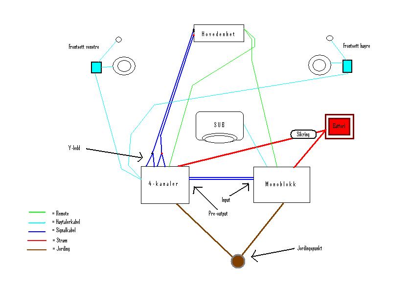

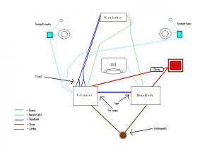

Carisma'03 Skrevet 19. desember 2009 Forfatter Skrevet 19. desember 2009 (endret) Blir bedre når jeg får bytta ut monoblokka mi tror jeg Har lagt inn bud på en av disse: http://www.finn.no/finn/bap/object?finnkode=20285696 - 400 rms i 4ohm og 600 i 2ohm Har forøvrig tegna koblingene mine slik jeg tenker det vil bli: Ser alt riktig ut? Kan jeg droppe den ene remote-kabelen? Endret 20. desember 2009 av Carisma_ftw
