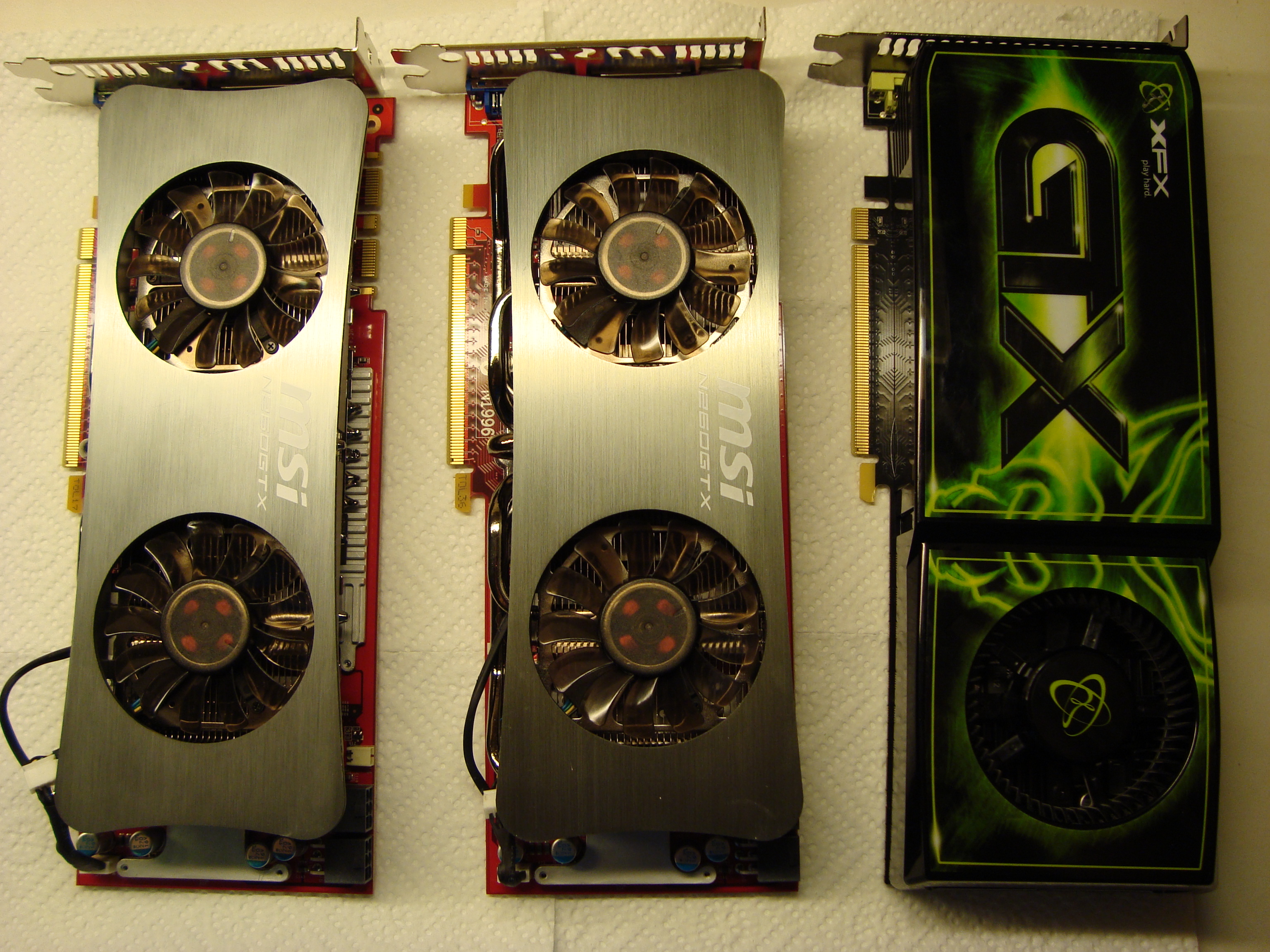

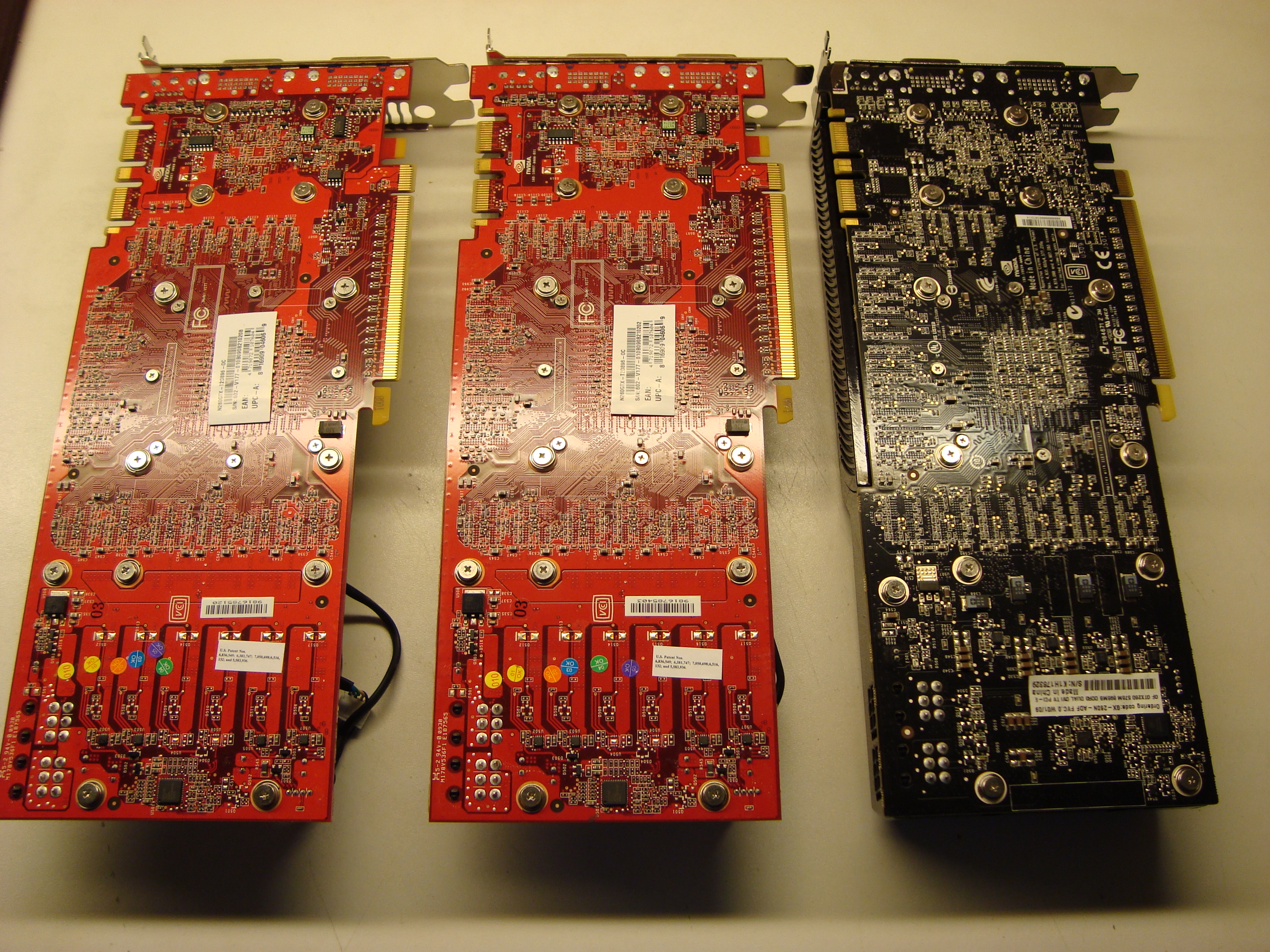

Skjermkort : 2 stykk MSI GTX 260 (kommer stock med custom kjølere), har bestilt det tredje som blir ett stock XFX GTX 260.

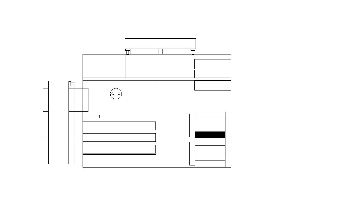

Oversikt ble forspørt i kommentartråden. Lagde bare noe enkelt i paint.
Da var det undergjort og vi kan bevege oss videre. Cpu = vannavkjølt, GPU = luftkjølt, som er hovedproblemet. Stor radiator, liten watteffekt fra CPU alene. Derfor blir det også etterhvert vannkjøling på GPU også.
Jeg skal kjøpe inn vannblokker til GPUene og etterhvert få dem på, i tillegg har jeg allerede lagd vifteplasser til å kjøle ned Vcore mosfet og Vram. Jeg skal også få meg enda en radiator (kjører med en 360 for cpu alene og skal skifte til 360 til tri-sli og 240 til CPU). Og da blir 360en der den er (montert på baksiden av kabinettet og 240en skal opp på utsiden av toppen.
Siden Lian Li lager topplokk til min modell ble jeg kjempeglad :D helt til jeg fant ut at jeg måtte ha kjøpt i fra utlandet for å få rett farge -.- . Derfor må det lages noen vifteplasser der også.
Hele kabinettet er akkurat nå ganske rotet og ødelegger en betydelig del av luftstrømmen så PSU må flyttes helt til topps og kablingen skal gjøres skikkelig. Hovedkortplata skal kuttes opp for å få dette til sammen med litt strips og elektroteip.

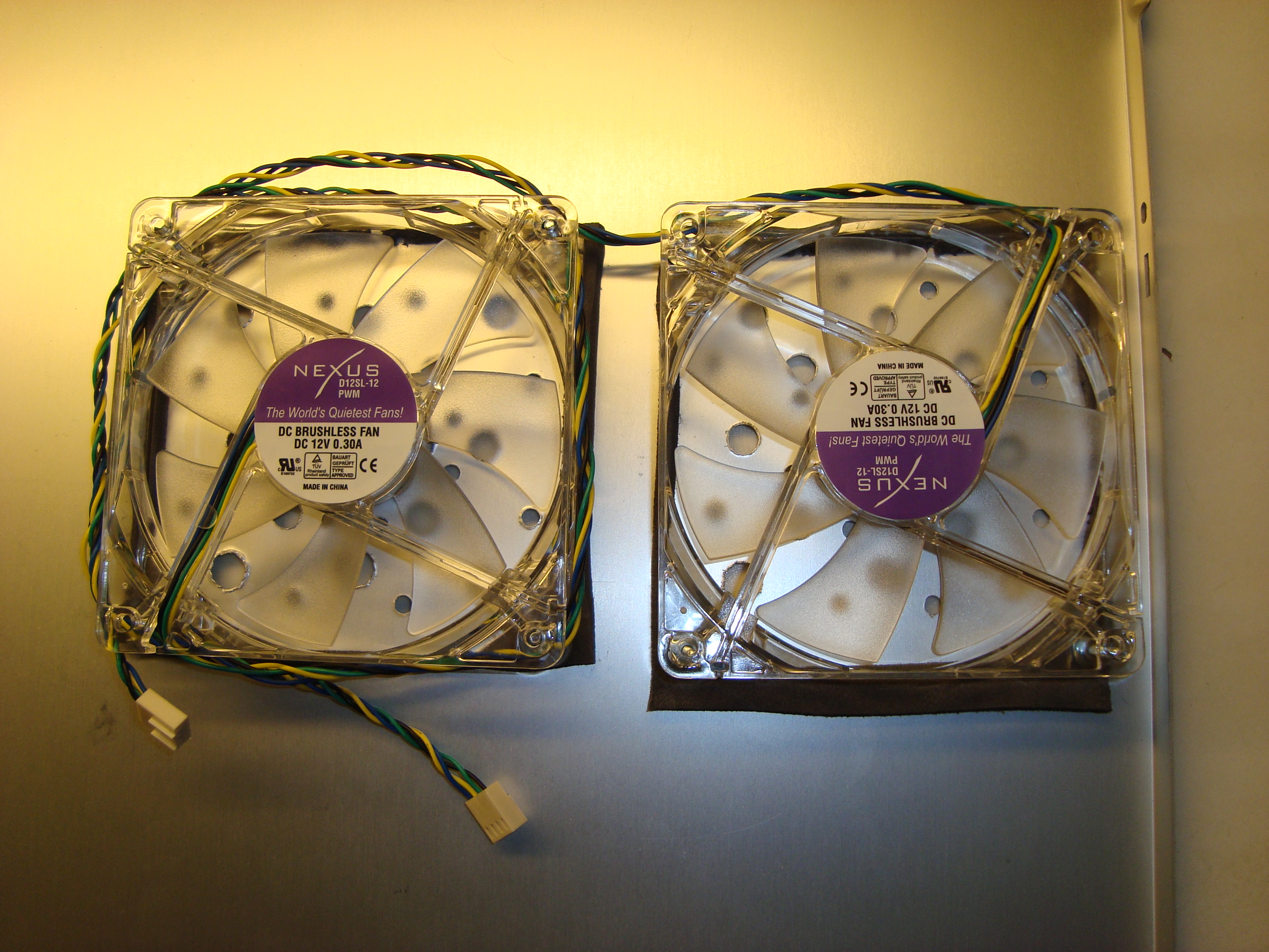

Dag 1

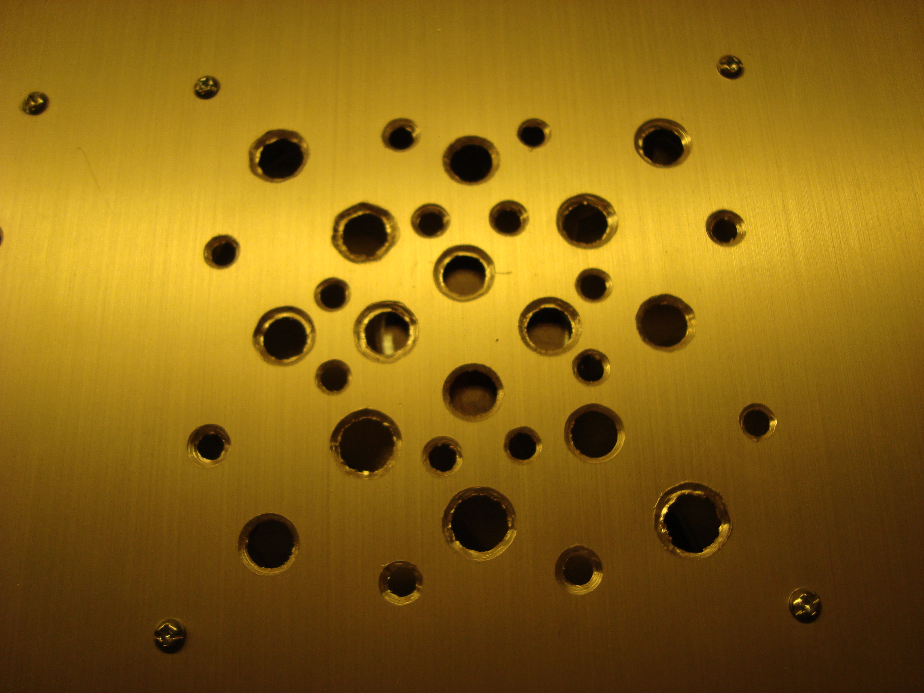

Det eneste jeg har gjort til nå er å lage til to vifteplasser for å kjøle ned Vram og Vcore når vannkjølingstiden slår inn. Litt finpuss gjenstår enda :)
Er nødt til å bore noen flere, mindre, hull og få tak i noen finere skruer. Når vifta snurrer ser det mye bedre ut også, fordi klistermerket får en sølvaktig farge.
Gøy på landet, gøy på landet.
Hmm, la nettopp merke til medlems nummeret mitt, hehehe...

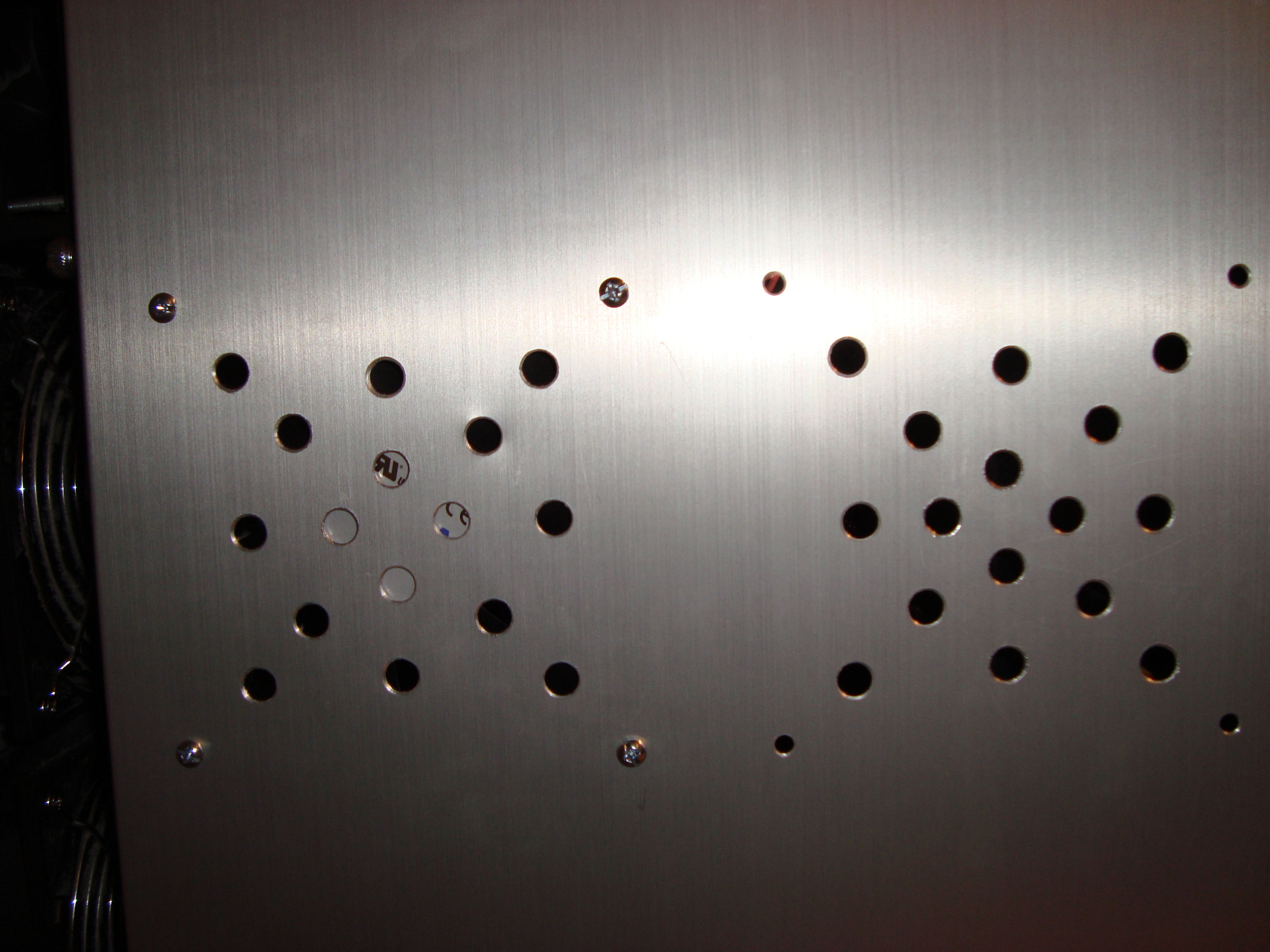

Dag 2
Da var enda mer aluminium boret, og det endte ikke så veldig bra.
Derfor skal jeg forandre metoden ved å heller lage ett stort hull og sette på viftegitter.
I tillegg til å bore flere hull og ødelegge den fine looken, kjøpte jeg nye vifter og monterte dem med forsegling for å forhindre dirring.

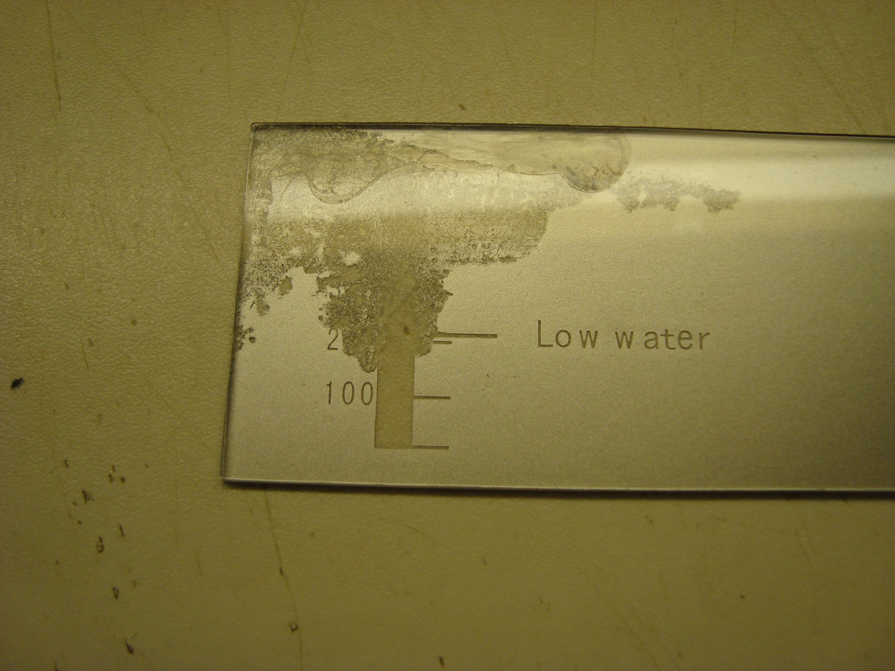

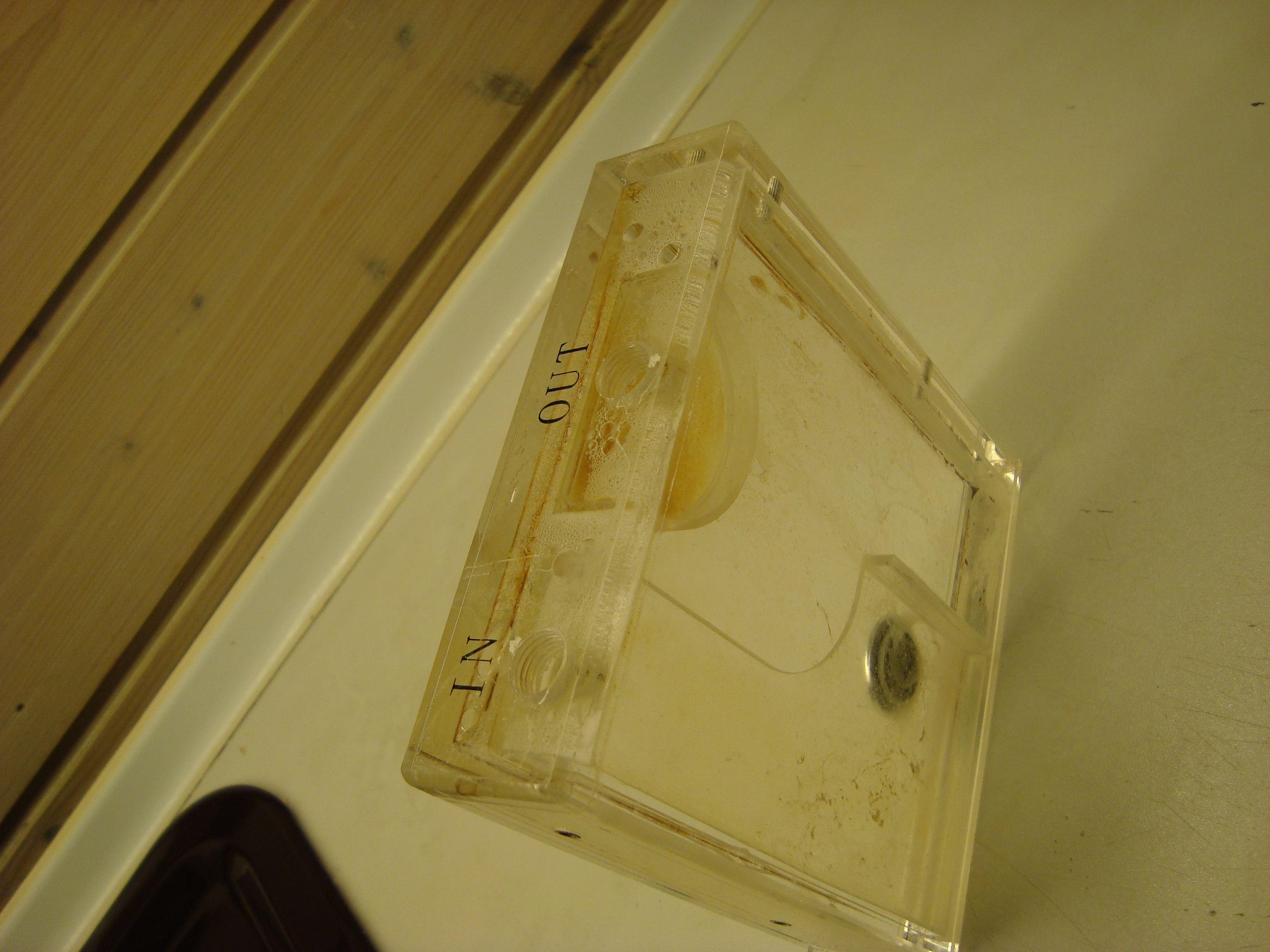

I dag fikk jeg demontert hele PCen, tømt og demontert vannkjølingen og rensket slanger og CPU blokka. Vanntanken må antakeligvis byttes pga for dårlig vann.
Jeg har prøvd med neglelakkfjerner, klor, varmt vann og Zalo og salmiakk, men ingenting ser ut til å fungere. Noen som har noen smarte råd :)?
Klarte også å søle klor på frontdekselet :(.

Jippi! Jeg klarte å fjerne det meste av skitten i vanntanken med *dumdumdum* Plumbo! Har fortsatt ett lag med kalk, men det skal av en annen gang :)

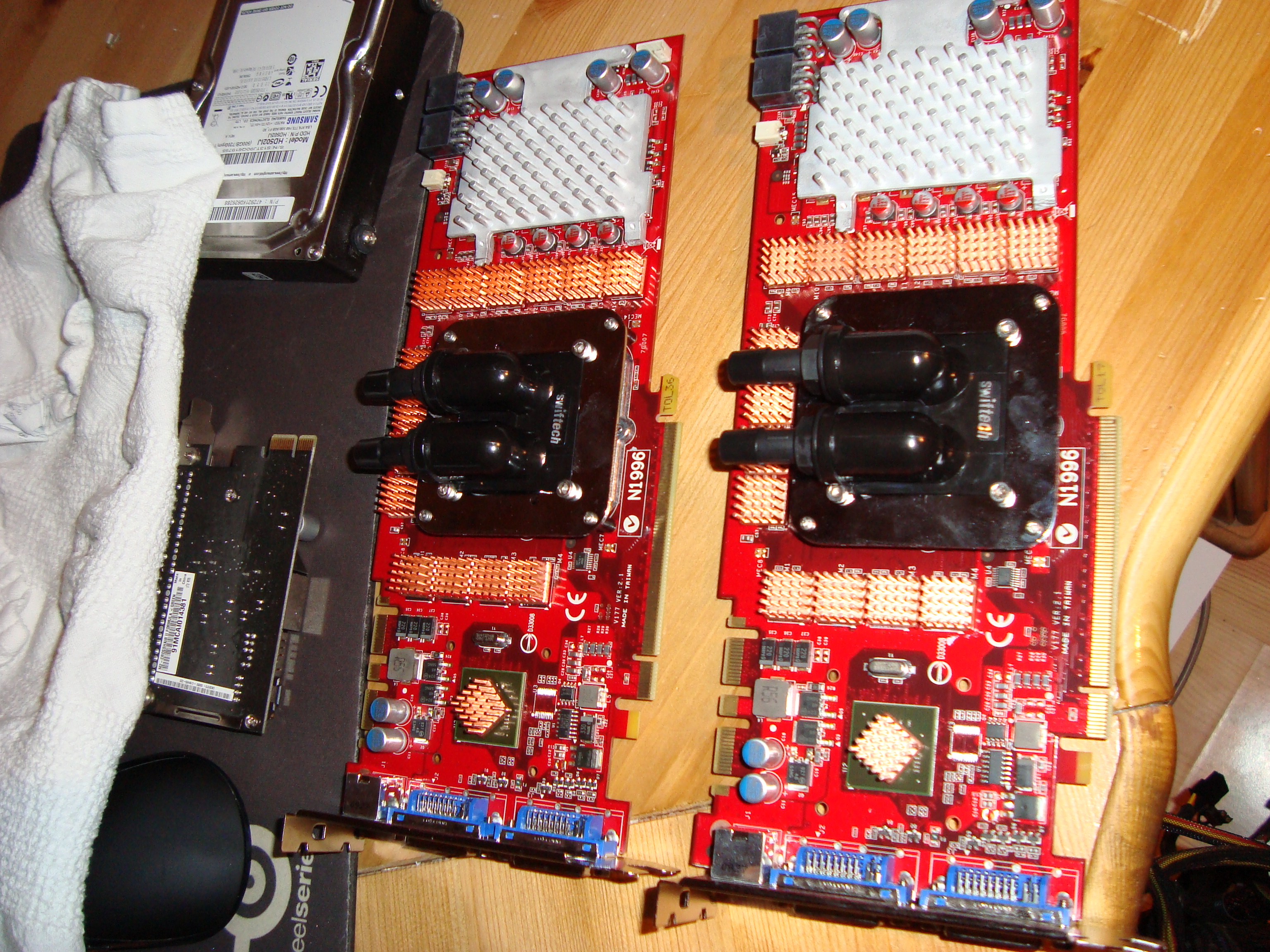

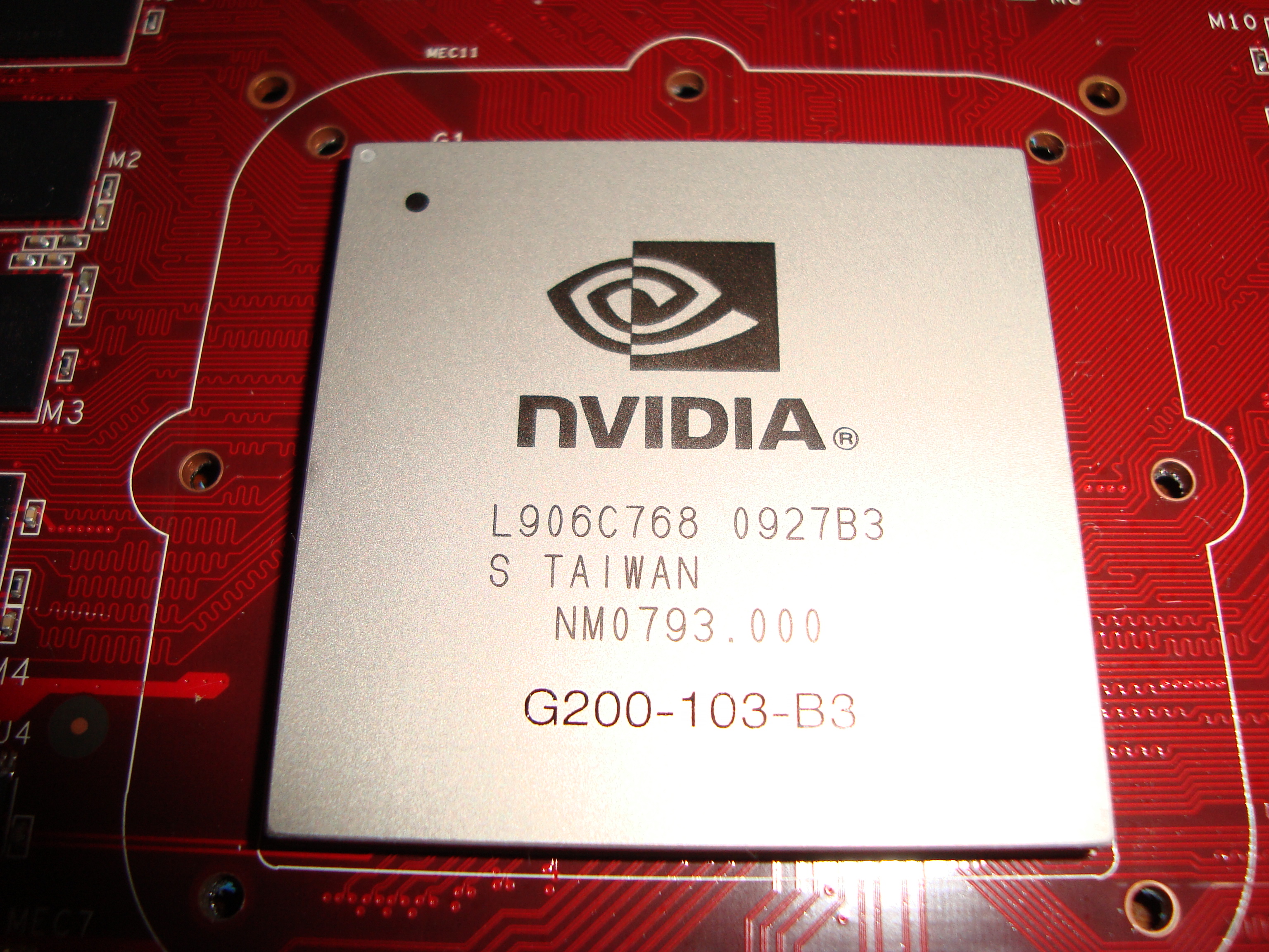

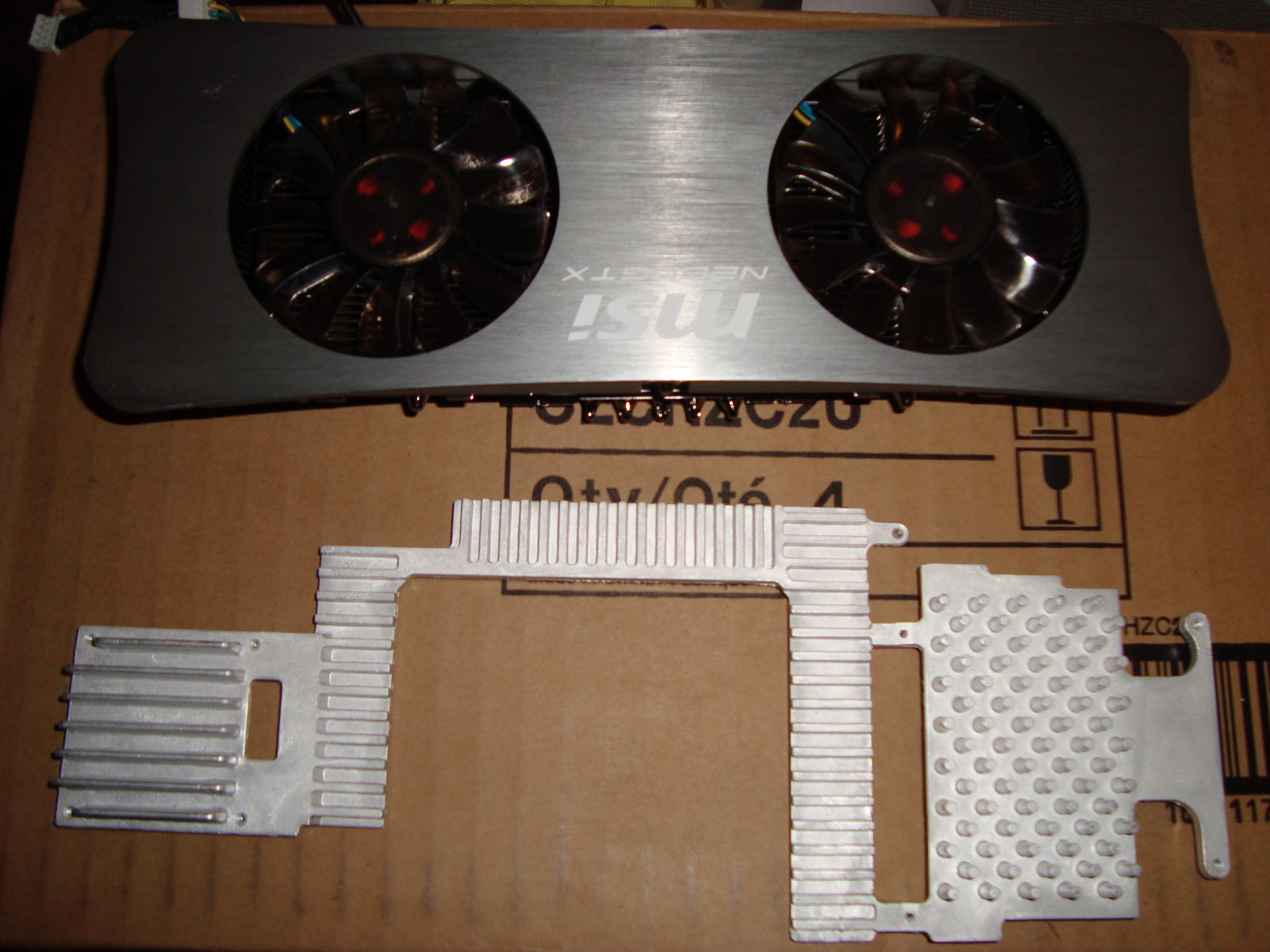

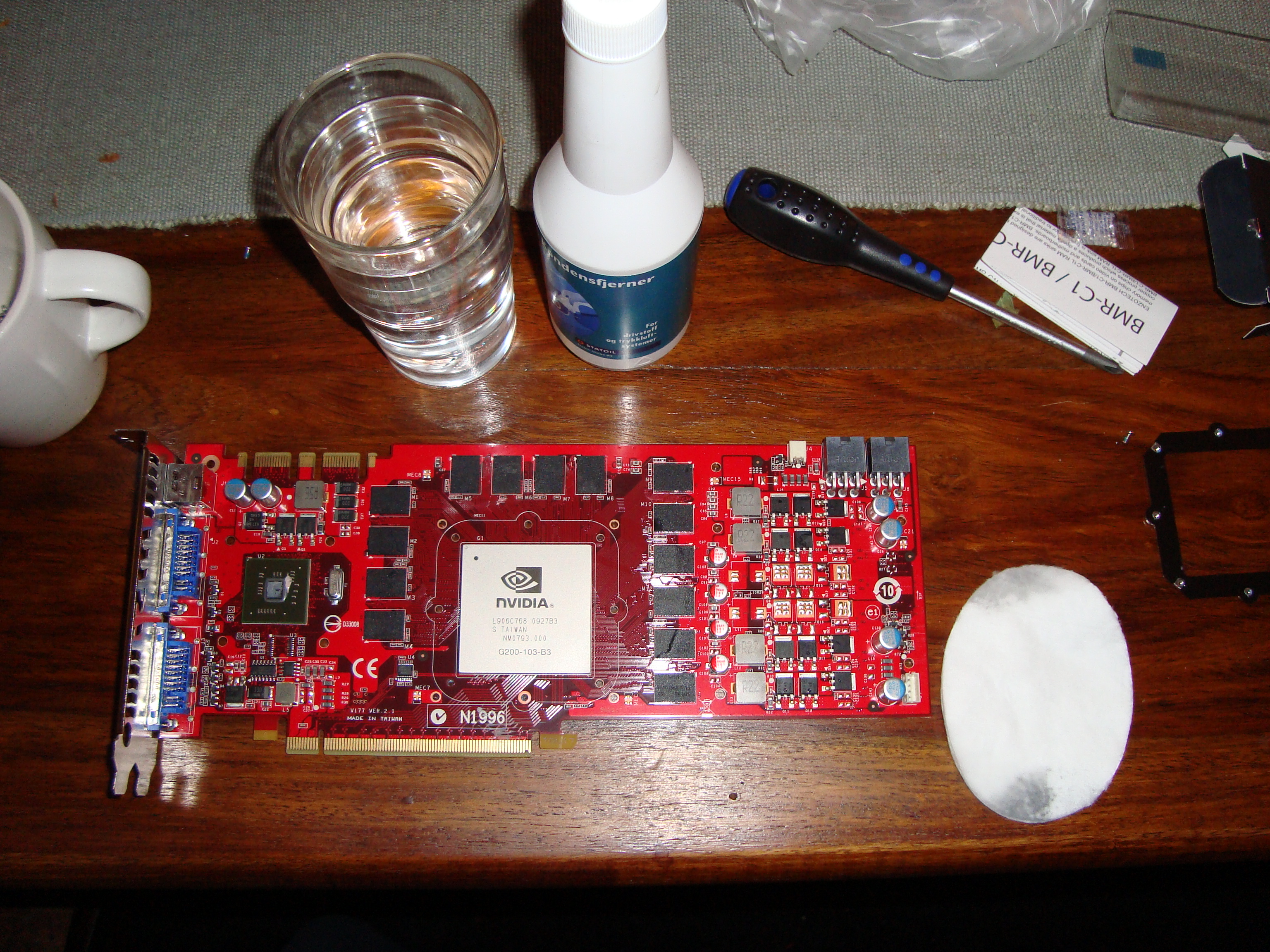

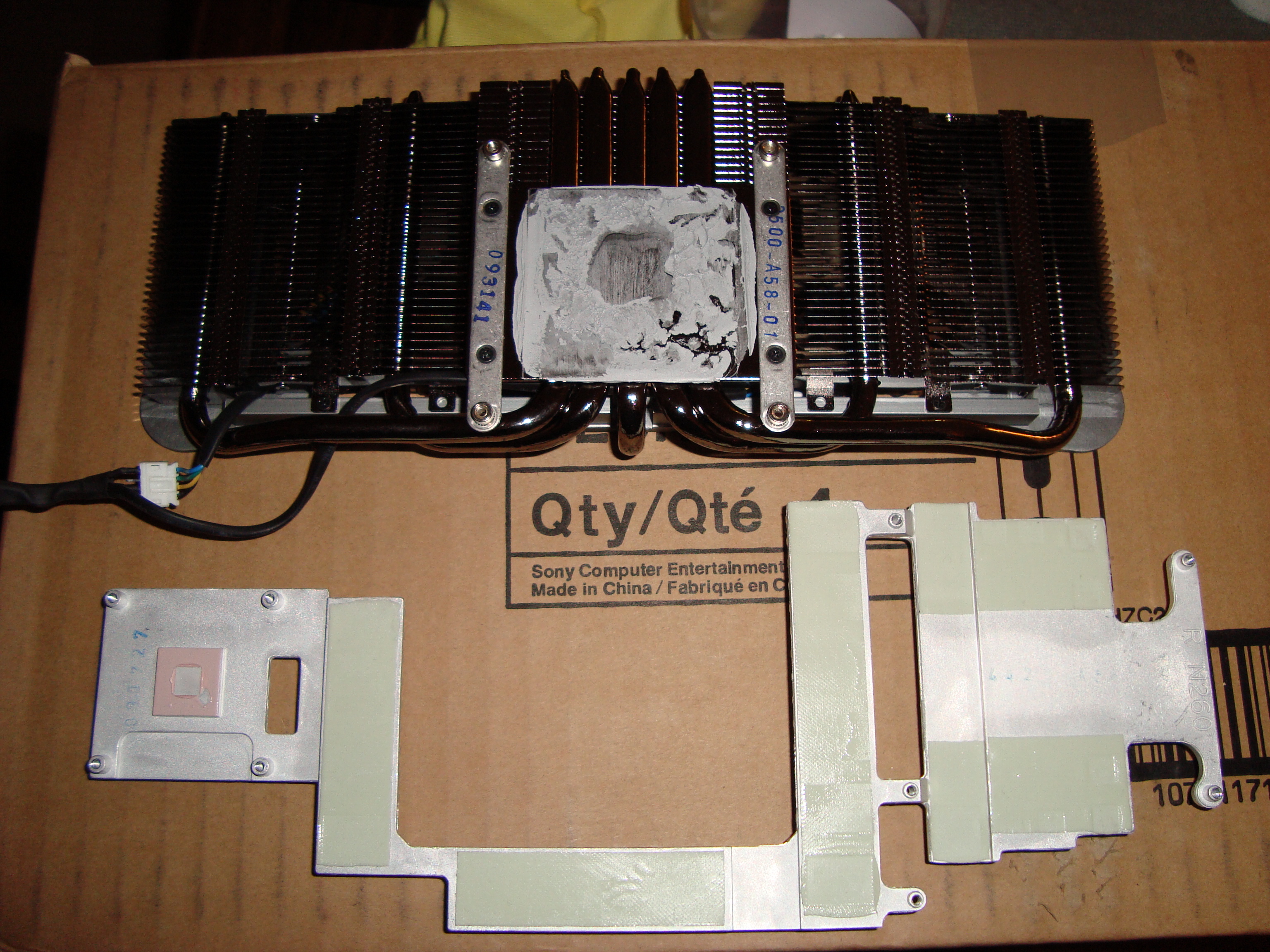

Yay! Pakken min har endelig komt og jeg har allerede demontert og montert på kjølere på ett av MSI kortene. Det gikk ganske smertefritt, men tok laaang tid.
Jeg måtte først ta av teipen av minne kjølerne (15 små enzotech BCC9 blokker ble innstallert) og det tok ca 1.5-2 timer på 16 stykk. Etterpå så pusset jeg dem ned for å få vekk absolutt alt av rester fra teipen, gjorde dem rene og monterte dem.
Da jeg skulle montere MCW60 blokkene fikk jeg en hyggelig overraskelse! Jeg kjøpte nemlig med adapter kits til Gt200 kjernen, og netshop (aka microplex) hadde bare to igjen av disse. Men da jeg åpne vannblokkene så jeg at adapteren var inkludert i kitet.
Last WaterBlock, Here I Come!!!

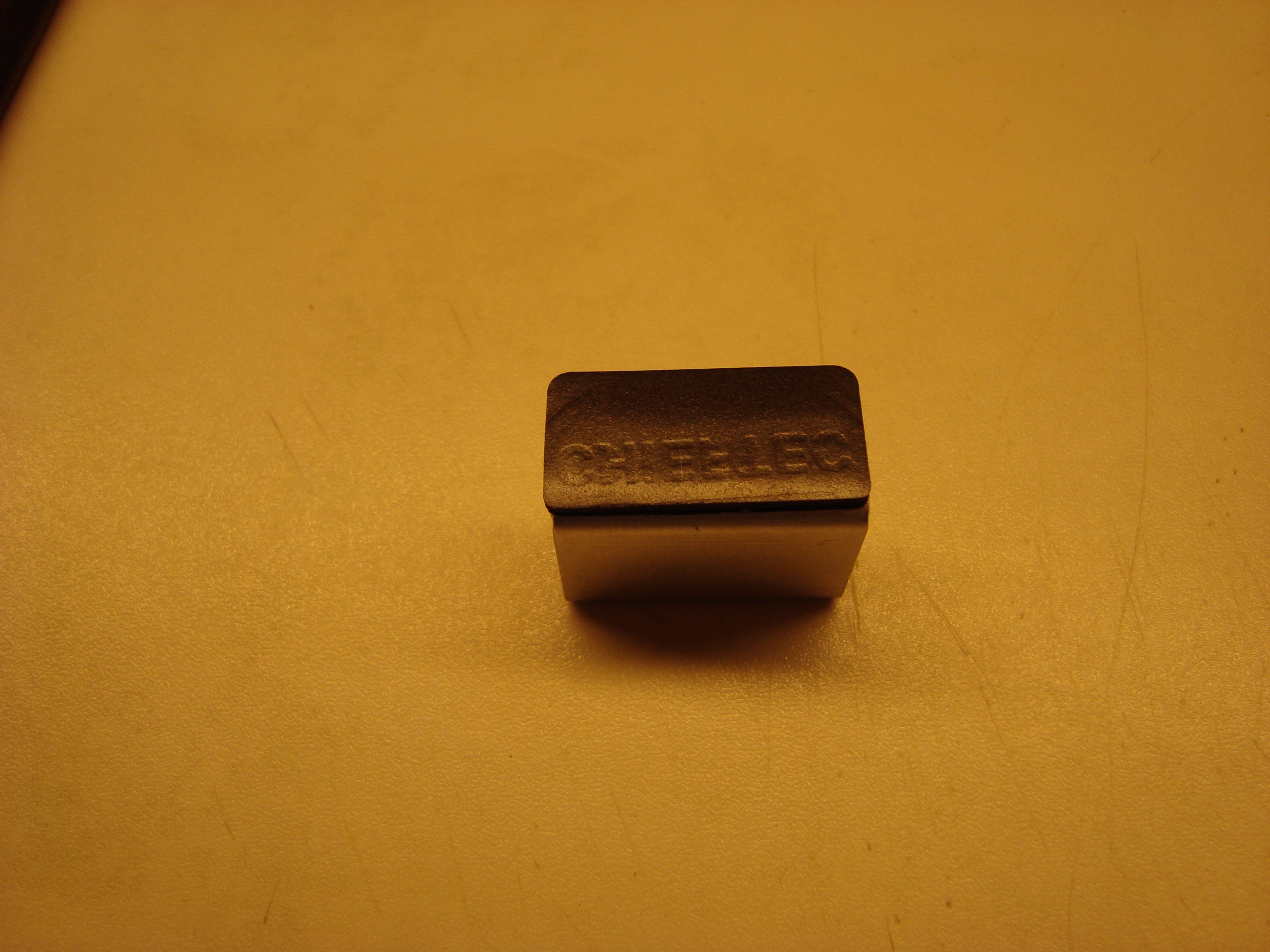

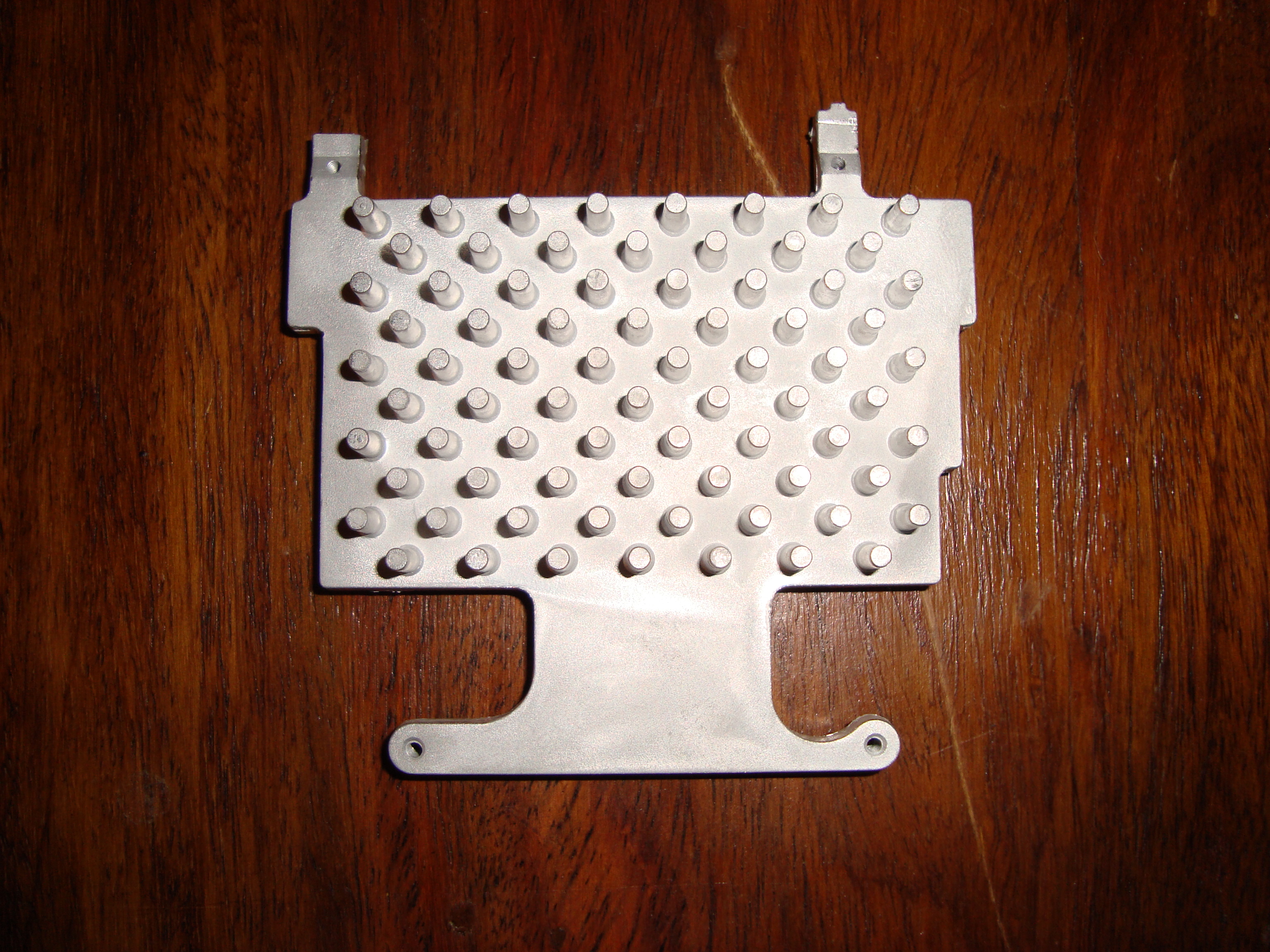

Jeg fikk kuttet mosfet-kjøleren til XFX kortet og montert det.
