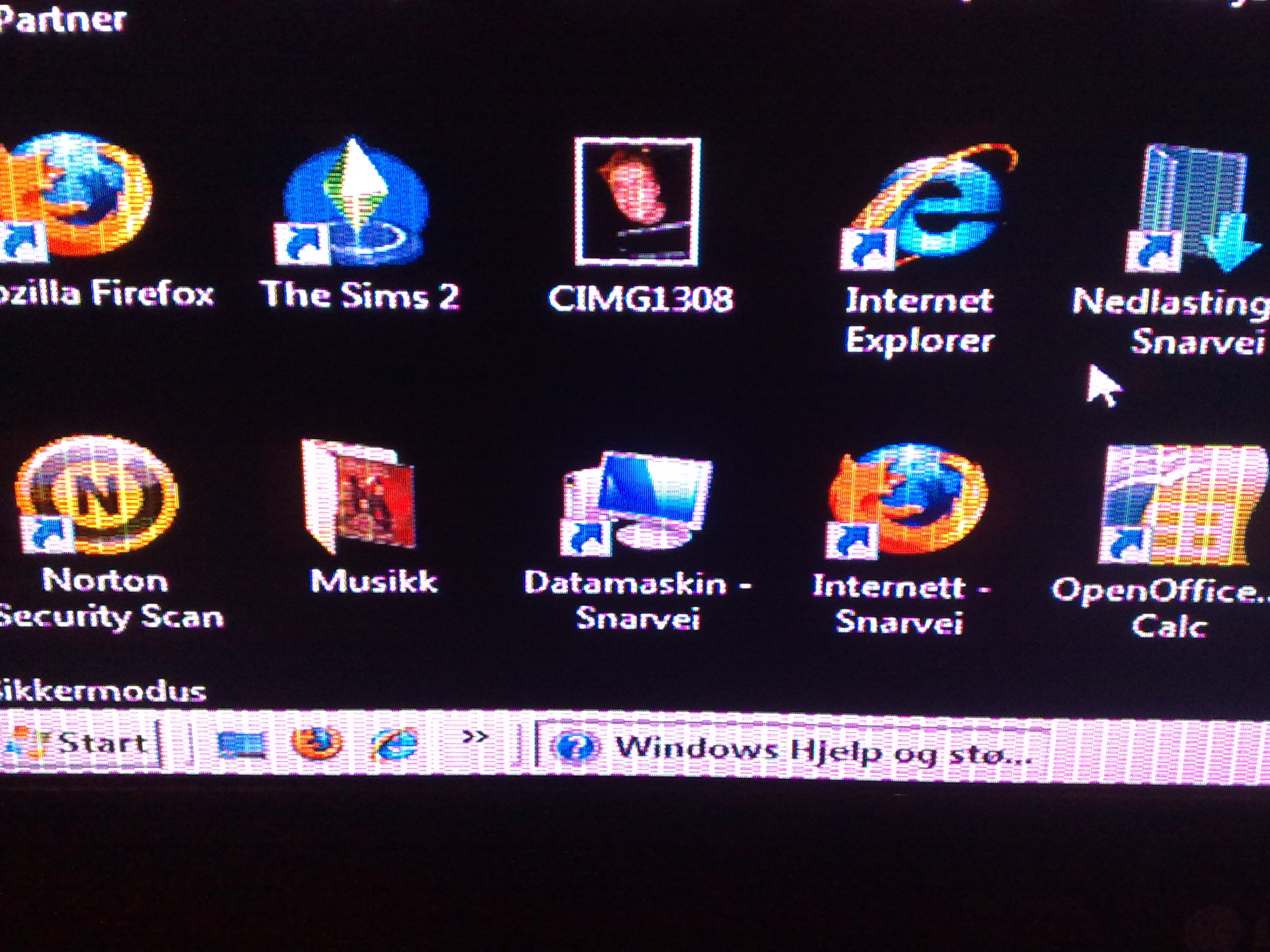

Pozzolan Skrevet 8. desember 2009 Skrevet 8. desember 2009 Heisann, Fikk i oppgave og ordne en bærbar PC til noen bekjente av meg. Fikk opplyst at den plutselig bare viser striper på skjermen, noe som stemmer ganske godt. Tok derfor og renset kjøleblokken for en god del støv i håp om at dette ville ordne biffen, men det var dessverre ikke så lett. Har nemlig tidligere opplevd lignende problemer grunnet varmt skjermkort. Tilkoblet en ekstern skjerm får jeg ett bilde som ser slik ut: Mens på selve maskinen er det ikke stort mer enn: Slik er det i BIOSen også, så er kampen tapt? Maskinen det gjelder er forøvrig en Acer Aspire 5720ZG
medlem-68510 Skrevet 8. desember 2009 Skrevet 8. desember 2009 Sjekk temperaturene til maskinen med et program ala SpeedFan. Artifacts som det du viser kan oppstå ved overoppheting, overklokking og maskinvarefeil.

Pozzolan Skrevet 8. desember 2009 Forfatter Skrevet 8. desember 2009 (endret) Som du ser på det øverste bildet er det bilde på skjermen, men ganske så mye artifacts på det. Edit: Kommer meg bare inn i sikkermodus hvor det ikke er mulig å kjøre SpeedFan. Merkelig sak dette, skal prøve å sette opp en timeout på blåskjermen for å se hva som står. Endret 8. desember 2009 av Kenneth E
medlem-68510 Skrevet 8. desember 2009 Skrevet 8. desember 2009 Ah. Beklager. Leste ikke teksten ved bildene. Da står jeg ved det jeg sa i første post =)

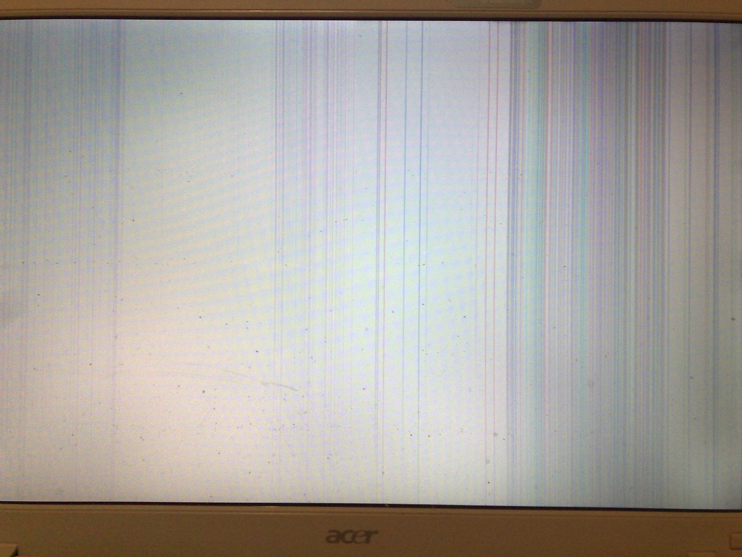

Anne_k Skrevet 29. desember 2009 Skrevet 29. desember 2009 Hei! Har akkurat det samme problemet med min bærbare pc, Acer Aspire 9300. Får stadig vekk dette hvite stripete bildet fra oppstart. Virker som det skjer oftest til og fra hvilemodus, men også ved vanlig oppstart. Ved å restarte x-antall ganger, så kommer bildet plutselig tilbake fra oppstart. Da fungerer det stort sett, men en sjelden gang blir skjermen plutselig hvit med striper under bruk. Har dog ikke prøvd å koble til en annen skjerm. Maskinen er 2,5 år gammel. Veldig takknemlig om noen har forslag til hva jeg bør gjøre. Hilsen Anne
Gapatrosten Skrevet 29. desember 2009 Skrevet 29. desember 2009 Anne reklamasjon siden slike ting oppstår kommer det enten av Hardware problemer eller for mye støv i vifter eventuelt at pc har blitt for varm
Anne_k Skrevet 29. desember 2009 Skrevet 29. desember 2009 Det kan være så mangt altså? Ikke noe enkle og raske ting som kan prøves? Reklamasjon, går det greit da? Det vil være vanskelig nok ikke å ha maskinen i flere uker, men for ikke å snakke om en tlf fra Acer etter et par uker, om at jo vi kan fikse pc’en din for noen tusen kr, fordi den angivelig har vært utsatt for et eller annet som den ikke skulle vært utsatt for!

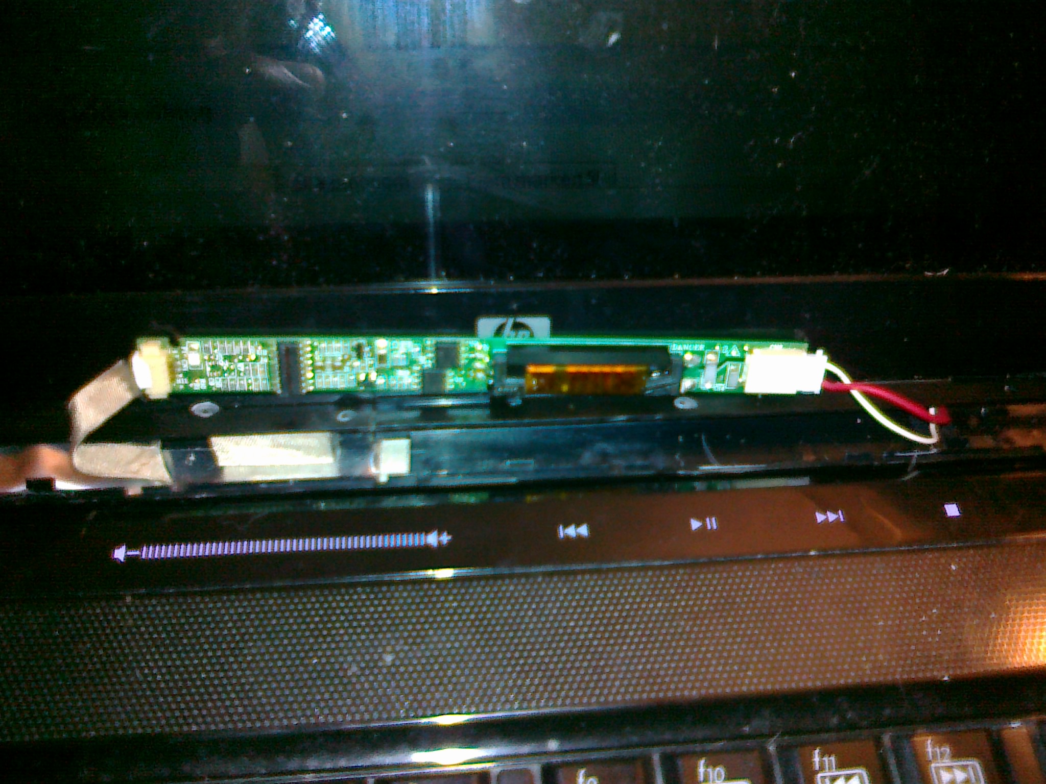

Guggler Skrevet 21. september 2010 Skrevet 21. september 2010 Hoy, her har jeg mest sansynelig ditt problem.. KAN du koble til en ekstern skjerm uten problemer, så er det nok denna lille dingsen som er problemet ditt.. Det er det hvertfall her, og jeg har IKKE peiling på hva den dingsen gjør eller hva den heter ;D Futta litt her og der når jeg la press på den, men etter et kraftig gnist, så gikk den fra futting til FULL stopp.. Menmen, kan enda koble eksternskjermen på da. Håper noen har navn på denna dingsen, og håper også noen fikk bruk for dette tipset!
medlem-68510 Skrevet 24. september 2010 Skrevet 24. september 2010 Det der er inverteren for lyset i skjermen din. Kobler du fra den vil displayet bli svart (uten baklys).
kehax Skrevet 24. september 2010 Skrevet 24. september 2010 Det du har på bilde der er det som kalles "White screen". Det er kretsene i/rundt GPU som er brutt. Denne feilen er mest kjent på Nvidia sine grafikkløsninger. Du bør reklamere på dette ettersom hovedkort eventuelt skjermkort (hvis GPU ikke er integrert på hovedkortet) må byttes ut. Hvis du skal reklamere mot produsent må du huske å si ifra at du skal reklamere hvis ikke får du en feit regning (de tar ikke dette som en selfølge). Det finnes en midlertidig fix for dette som innebærer å steke hovedkort/grafikkort i stekovn på 200 grader i ti minutter. Dog er dette en midlertidig fix og ikke anbefalt når man har mulighet for å reklamere eller bytte del.
