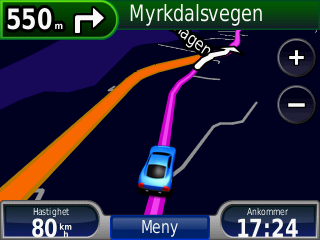

nestenfjell Skrevet 15. desember 2009 Skrevet 15. desember 2009 (endret) Til og med min Garmin 200 har hastigheitsvisning i Navigasjonsvinduet, Og det har alle nye Garmin nuvi 12xx 13xx 14xx seriar og.I tillegg veit eg at også nuvi 205/255 har hastigheitsvising i nav.vinduet. Bilde av nuvi 200.(Skjermdump av min Garmin 200) 94.bmp Endret 15. desember 2009 av nestenfjell
Tåkelys Skrevet 16. desember 2009 Skrevet 16. desember 2009 Beklager. Hadde ikke dette på mine Nuvier. En 660 og en 760
