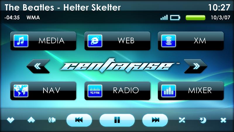

kenzky Skrevet 3. desember 2009 Skrevet 3. desember 2009 Skal bygge meg en liten og enkel carputer. Den skal brukes sammen med en lilleput 7" touchscreen denne har vga input. Jeg trenger alså hjelp til hva jeg skal putte inn i pcen. Mine krav: - Maskinen må kunne slå seg på raskt! - Bruksområdene er musikk, spotify film, gps, internett - Den må ha godt lydkort, helst utganger for fronthøytalere, bakhøytalere, og subwoofer. Har en 6-kanals forsterker, denne har phono tilkoblinger. - Kan være greit med min 1tb lagringsplass Trenger jo ikke noe monster pc for dette, så jeg vil egentlig ha det billigest mulig. Jeg bygger meg et eget lite kabinett med god lufting. som passer nedi hvor reservehjulet egenlig ligger. Hvilket operativsystem anbefaler dere? Skal bruke et program som heter centrafuse. Er det mulig og få pcen til og starte dette programmet automatisk ved oppstart av pcen?
