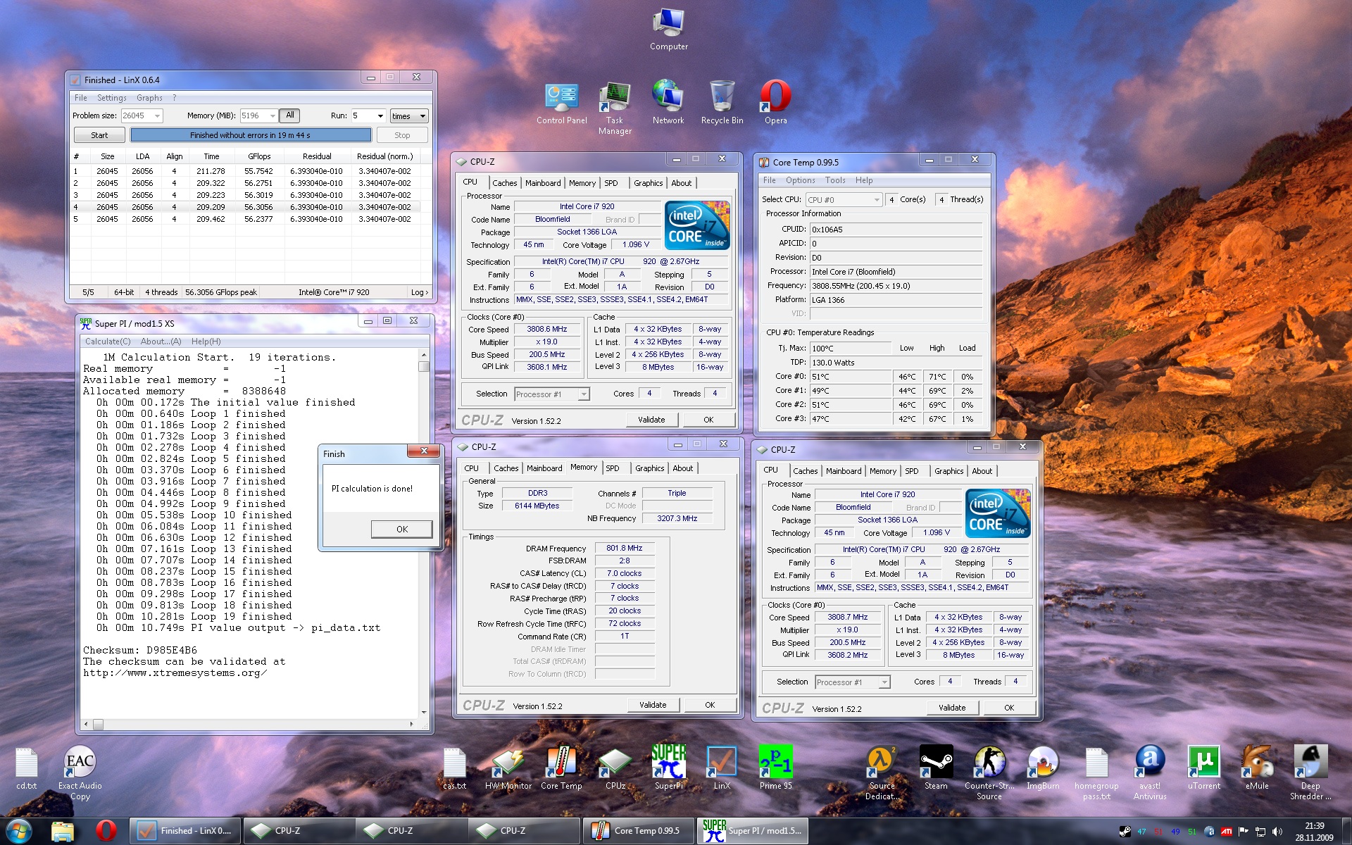

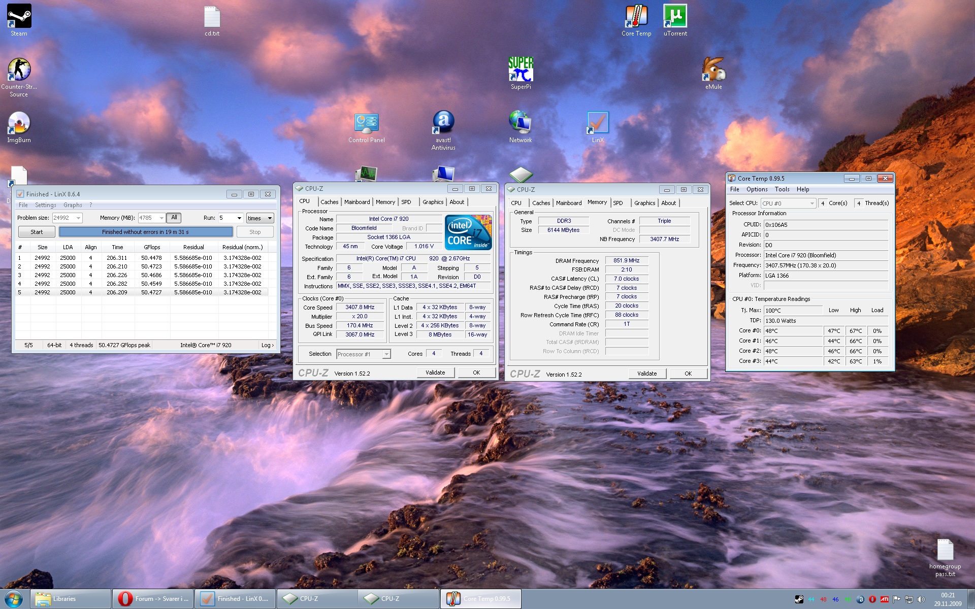

Lang innledning, men poenget kommer her. Så vidt jeg vet så er standard vCore på i920 1,1 volt. vCore er rett over 1,0 volt og minnebrikkene får bare 1,55 volt mot 1,65 som de er spesifisert til ved 800 MHz (de kjører faktisk på 851). Enten så har jeg fått både en knallgod CPU og gode minnebrikker eller så er det noe annet som gjør at disse komponentene ser ut til å like hverandre meget godt.
Kjører LinX for å sjekke systemstabiliteten, og hittil så har det ikke vært noe annet enn en fryd. Ved 4 kjerner i bruk (har disabla HT) så ser man utifra Core Temp at makstemperaturen stoppet på 67. Sakte men sikkert så har jeg senket vcore littegrann hver gang LinX er ferdig.
Se forøvrig på vedlagt bilde.
Et par spørsmål: Hva er "safe" overklokking for en d0 i920? Synes nå 3,4 GHz virker veldig raskt. Er det viktig at minnet kjører så fort som mulig i forhold til CPU?
Kommentarer mottas med takk.

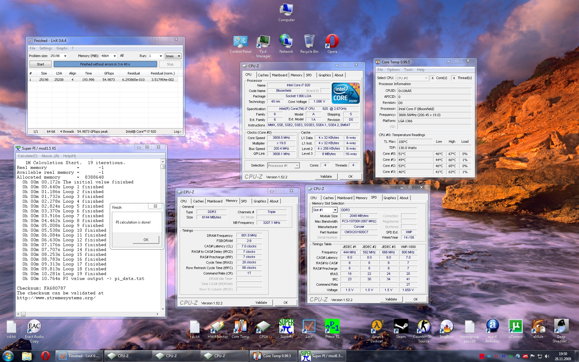

Takker for svar, alle sammen. Her en en oppdatering.
3808 MHz nå, med bare 1.1V på prosessoren og 1,51V på RAM (kan ikke sette lavere).
Alt virker 100% stabilt. Har gått fra 20x til 19x multiplier, siden jeg har lest meg frem til at 20x ikke er optimalt. Prøvde å boote med 20x og det fungerte dårlig, men 19x ser ut til å virke veldig bra så langt. Har også gått fra 10x på minnet til 8x, noe som er standard (visste ikke at jeg kjørte minnt på høyere multiplier enn det som var standard).
Se vedlegg.
Endret av Collapse Generation
... Hvis dette stemmer så tror jeg du har fått en sykt bra CPU der ;-)
Du kan pushe den MYE mer hvis du bare trenger 1.1v på 3.8ghz.. (på rundt 1.35v + starter det og bli for mye for en D0...)
Så du burde klare 4ghz lett uten for mye volt..

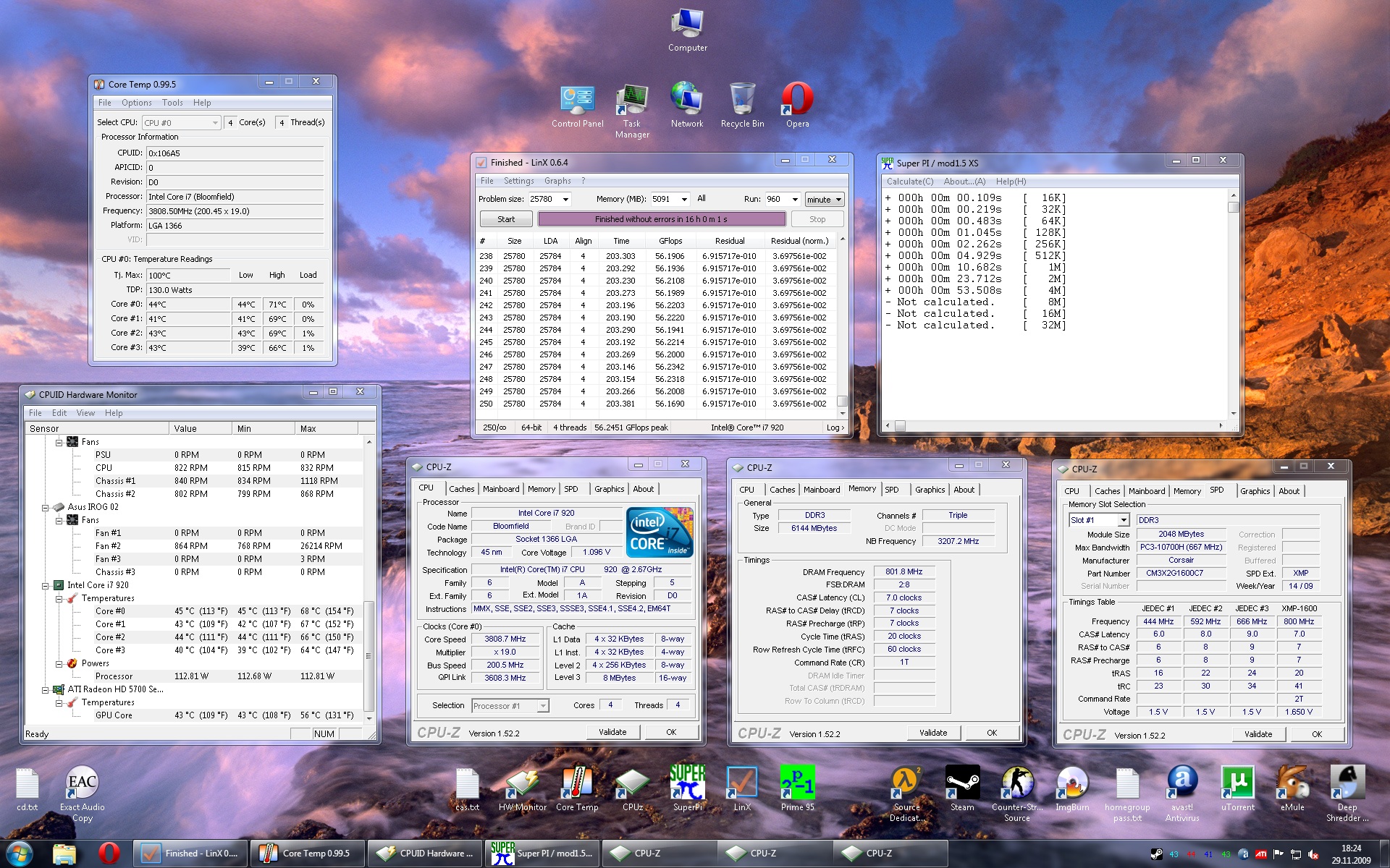

Ja det kan se ut som dette er en kjempeprosessor. Er allikevel veldig fornøyd med 3.8 GHz så jeg kommer til å holde den der for 24/7. Ved 200 FSB så kjører minnet på nøyaktig det det er laget for også. Har forøvrig senket tRFC fra 88 til 72 på minnet, lavere enn dette gav meg bare trøbbel og/eller ingen ytelsesøkning.
Minnet måtte opp til 1,55V men det er allikevel 0,1V mindre enn de er designet for.
Kjørte 5 runs med LinX (20 minutter), temperaturen stoppet på 71, 69, 69, 67 for hver av de 4 kjernene. Dette må vel være mer en bra nok?
Installerte også en ny kjøler på NB, med original asus-kjøler lå tempen på stort sett 70 grader hele tiden, nå så ligger den på 48. Snakk om forskjell!
Legger ved et nytt screenshot.
