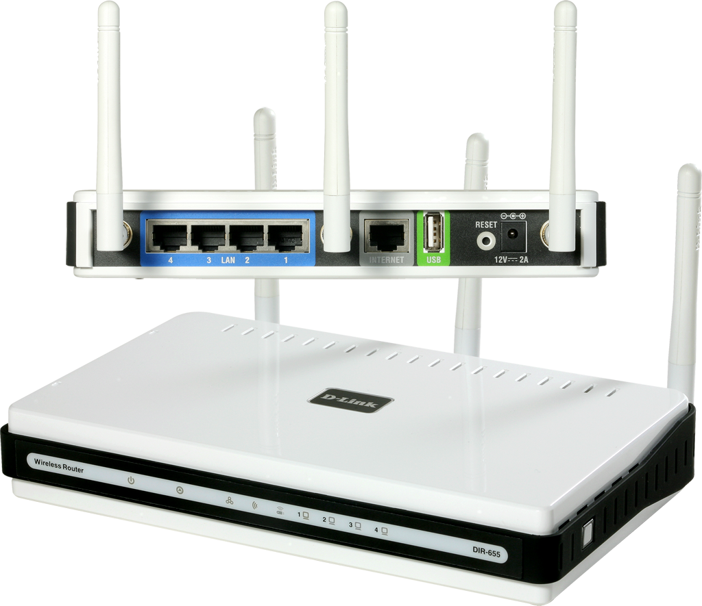

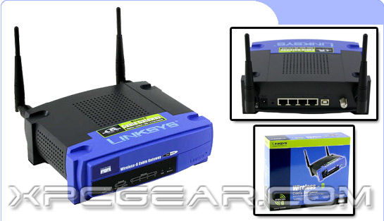

Begge er trådløse routere se (vedlegg). skulle gjerne dratt ledning, bortsett fra at modemet står i et skap midt i stua:( Det vil ikke bli seendes ut så veldig fint hvis jeg drar en ledning ut derfra... Vet ikke om disse har muligheter til bridging. klarer ikke helt å finneut av om de kan det.
Har du noen tips til hvordan man kan se det i router oppsettet? kalles det bridging eller noe annet?

Takker for bra svart! Da ser det ut som om jeg ikke får satt opp de trådløse routerene mot hverandre.
Har sett at man kan bruke strømnettet til nett. Har du noen erfaringer med dette?
Har du feks noen oppsett og annbefale som ikke krever kabling?
Sansynigvis er det ikke mulig med dine rutere nei, gitt at det er forskjellige modeller, og jeg tviler på at de har støtten uansett da det er noe uvanlig i "vanlige" rutere (men dette er bare off-the-top-of-my-head, jeg har ikke sjekket).
