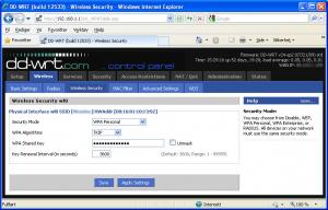

Jeg finner ikke noe som direkte heter WPA-passord, men derimot en rubrikk som heter "shared secret". Er det her jeg skriver inn det som blir passordet for mitt nettverk? Rubrikken ligger inne under Wireless Lan -> Security -> WPA
Har prøvd å få lagt til PrintScreen uten å få det til...
Klikk på "Network" og deretter "Wireless LAN"
Da får du 2 "menyer" i midten, hvor den øverste delen er til å konfigurere SSID og kanal, mens den nederste biten er Security, hvor du kan endre krypteringsmetode og sikkerhetskode etc.
