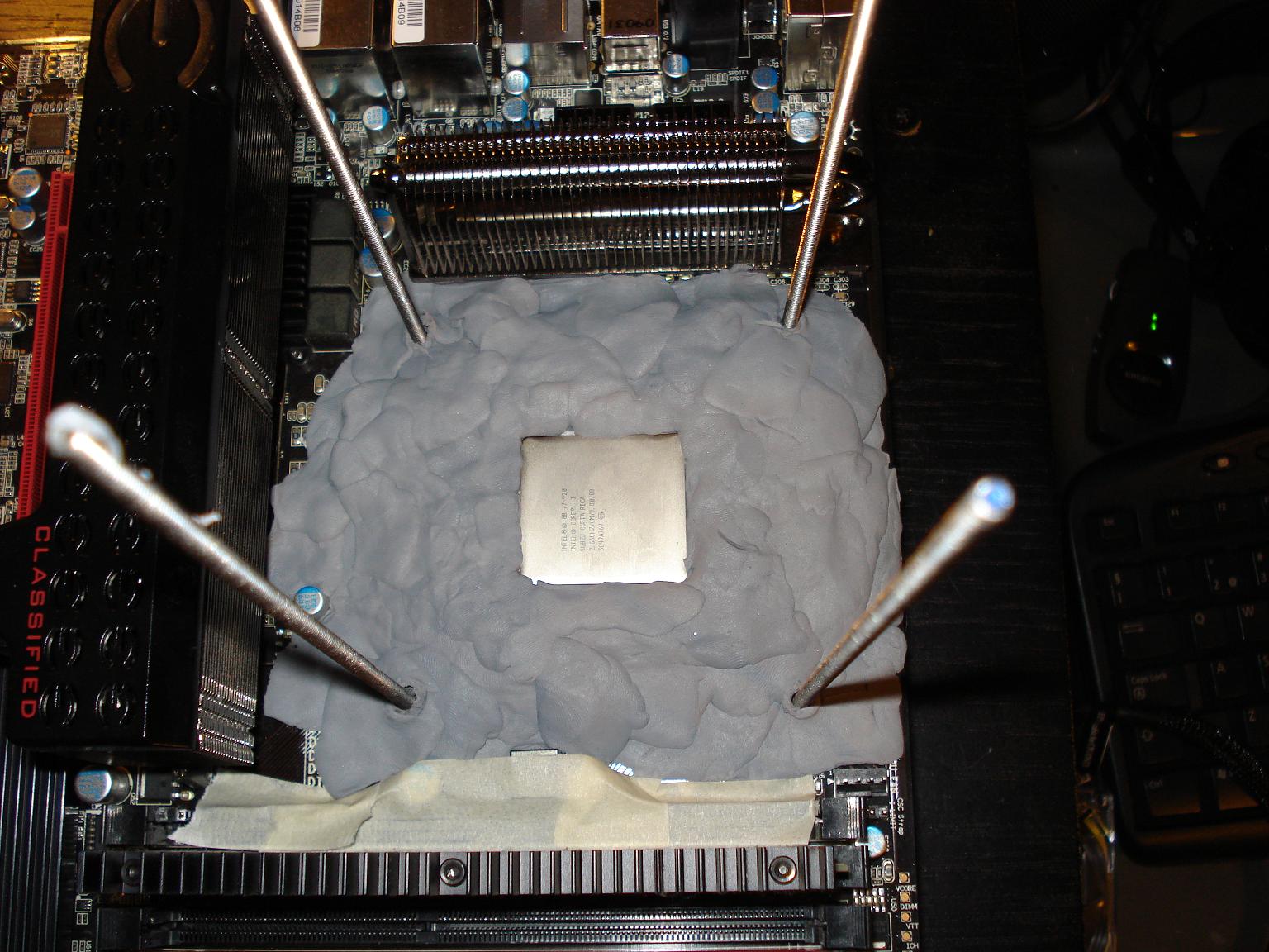

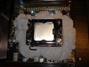

TMWH Skrevet 19. november 2009 Skrevet 19. november 2009 Jeg har aldri isolert noe oppi socketen til cpu'en. Dette har gått helt fint uten for meg. Det du gjør er at du kjøper noen slike viskelær. Vet ikke hvor, men disse får du i slike firkanter. Du varmer den litt opp, ha den foran ovnen for å myke den opp. Så drar du av en passe bit og presser den ned på hk. Dette repeterer du helt du får et middels tykt lag med viskelær. Start: Slutt:
