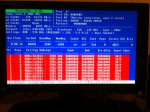

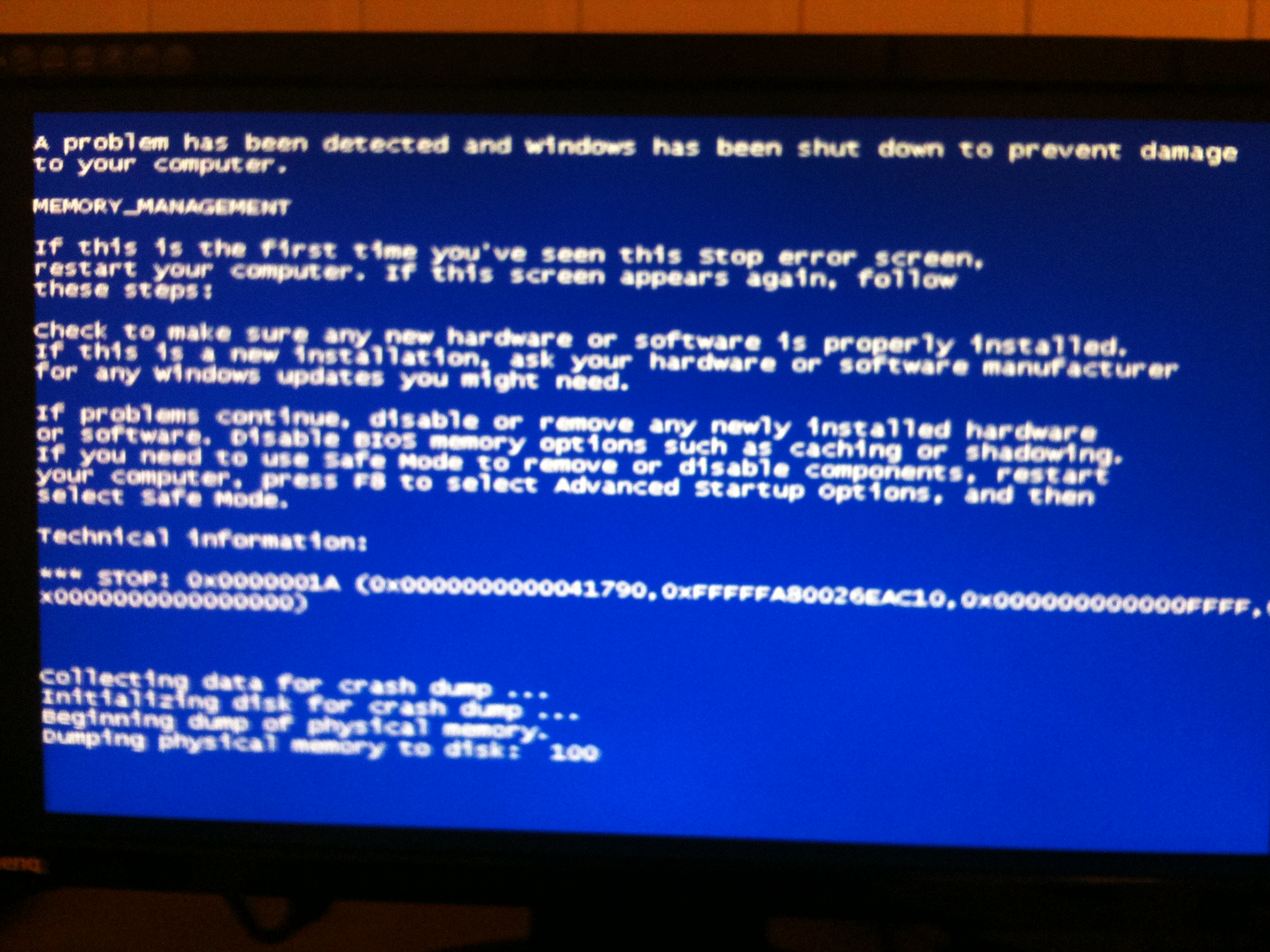

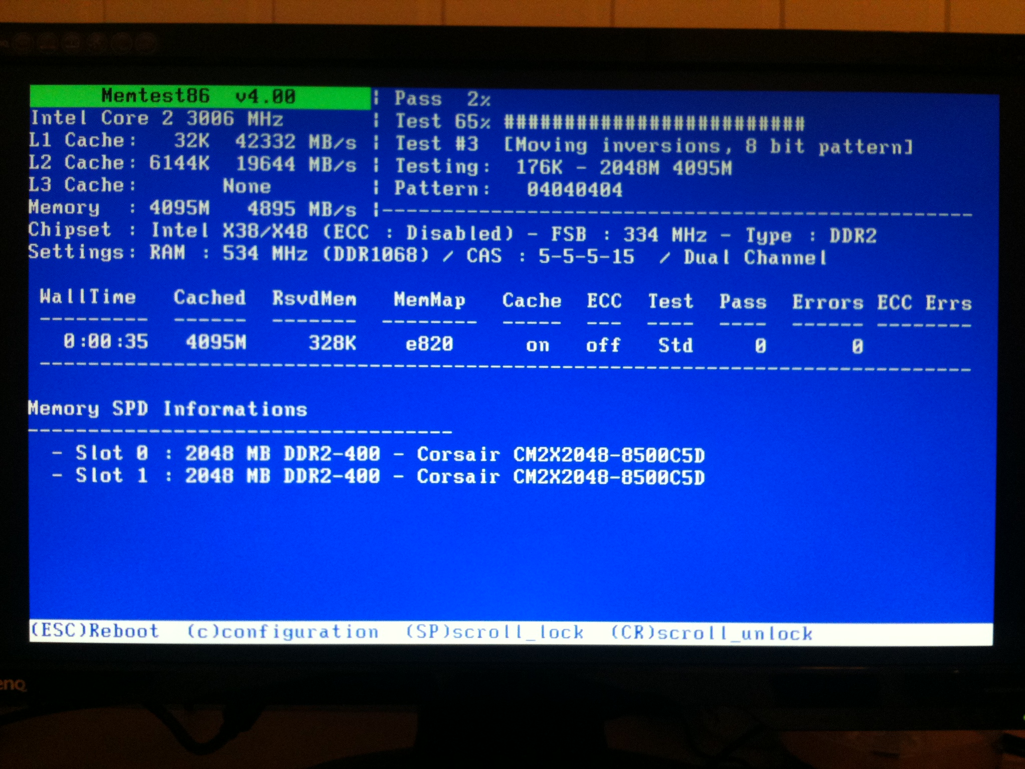

Fekk nettopp Blue Screen igjen:

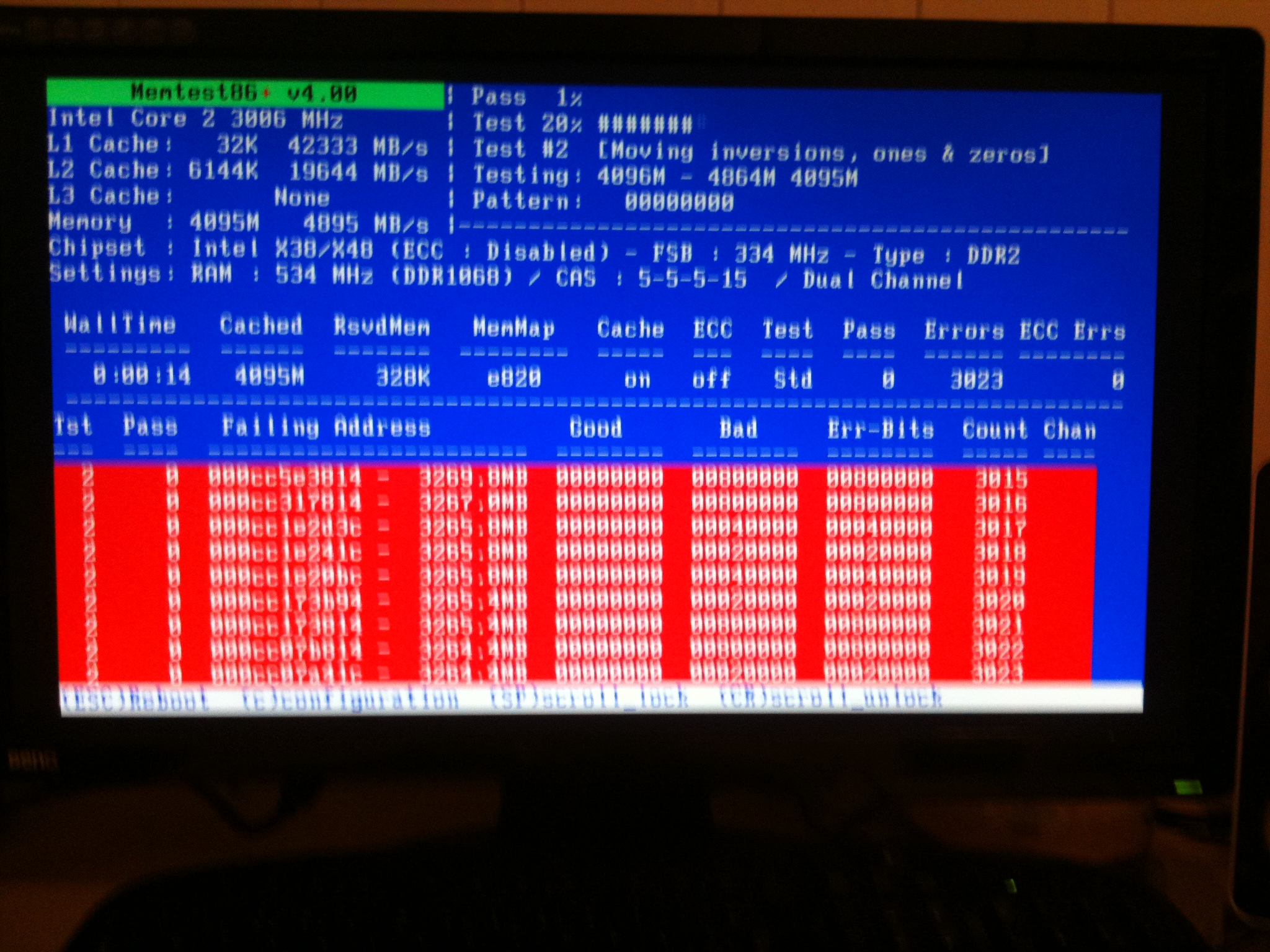

memtest viste i tillegg en masse feil rett etter restart:
men etter å ha latt maskina stå avslått i 15 sek viste ikkje memtest tegn til feil (kjørte ikkje heile testen):
Det skal likevel leggast til at etter å ha slått på maskina etter 15 sek, fekk eg opp melding om at overklokkinga hadde slått feil og måtte inn i BIOS og sjekke innstillingane. Innstillingane stod på d samme som alltid, så eg bare gjekk ut uten å lagre. Den gjekk da gjennom uten noke tegn til problem.

Det er også en ting relartert til minne, trur ikke hovedkortet ditt liker rammen din. Jeg klippet noe ut av en hk test, som viser hvorfor jeg ville du skulle disable Transaction Booster. Du burde prøvd noen andre ram brikker, og sett om problemet fremdeles var der.
So, Asus engineers provided their mainboard with another option for performance improvement. Although we have to admit that Transaction Booster function has very limited application field. When it is enabled, the memory frequency potential lowers, so it actually works only with low memory frequency settings. For example, Corsair Dominator TWIN2X2048-10000C5D memory we used in our test platform allowed enabling Transaction Booster function only when its frequency was set below 900MHz. Enabling Transaction Booster at higher memory frequencies led to system instability
