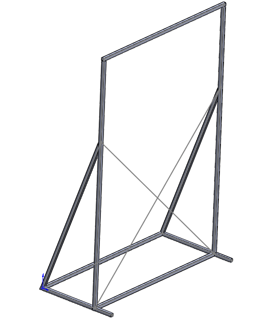

Zippi Skrevet 15. november 2009 Skrevet 15. november 2009 Hei Søs skal gifte seg og vi skal dekorer scenen, meningen var å henge alt av dekorasjon på veggen og og tak. men utleier vil ikke ha teip eller skruer eller spiker i tak og vegger. Nå tenker vi å lage slik draperinger og en scenebakgrunn der vi henger masse stoff og blomster o.l. Skal prøve å lage en ramme som skal stå på scenen som bakgrunn som vi kler i stoff og draperer og hva enn. Rammen skal være sånn ca 6 meter bred og 3 meter høyt. trenger i den sammenheng litt hjelp av noen som kunne lage en liten skisse på hvordan man lager en slik ramme av tre, den må være stødig, hverken falle forover eller bakover. har sett på slike til leie. men de er ikke store nok. trenger desperat hjelp takk
Sondring Skrevet 23. november 2009 Skrevet 23. november 2009 (endret) Kan ikke gå god for styrken i det, men jeg hadde nok delt den opp i 3 stykk 3x2 seksjoner, slik at de blir litt enklere å håndtere for 1-2 personer. Kansje noe ala vedlagte tegning? Hovedmål: 3m høy, 2 meter bred, 1 meter fot. Skråstag går 2m opp. Wire-kryss i midten for side-stabilitet. Aner ikke hva en får på bygghandler, så jeg tok utgangspunkt i 2" kvadratiske plank. Endret 23. november 2009 av Sondring
