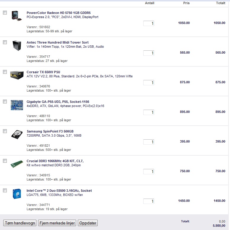

Theludders Skrevet 9. november 2009 Skrevet 9. november 2009 Hei! Jeg har funnet ut at jeg ikke orker og spille på den bærebare maskinen lenger. Fant dermed ut at jeg skal spandere på meg en stasjonær som kan steppe inn =D Jeg har meget liten oversikt over hva som er bra og hva man bør styre unna for øyeblikket og skulle gjerne hatt litt hjelp. Som overskriften sier så er budsjettet på 5000 +/-. Jeg trenger ikke noe topnotch pc, men en som klarer og dra de fleste spill på gode grafikk innstillinger. Jeg har prøvd og sette sammen en pc utifra det jeg leser på forumet, men som de fleste andre vil jeg gjerne ha en pekepinn på akkurat mitt oppsett(redd for å gjøre/kjøpe feil). 1. Er dette et greit nok oppsett? 2. Pc'en overskrider litt budsjettet, er det noen komponenter som jeg kanskje kan bytte ut mot andre som er tilsvarende? 3. Når det gjelder prosessor, bør jeg kaste meg på den i-serien? (Jeg kan ingenting om overklokking, men jeg leste at den prosessoren jeg har satt opp har flere meget enkelt fått opp mot 4Ghz - og det høres jo fristende ut) Gjerne kom med andre forslag på oppsett, de tar jeg til meg med stor takknemlighet!
Giallorossi Skrevet 9. november 2009 Skrevet 9. november 2009 Hehe, du må nok velge bort den Prosessoren (E8500), da den ikke er kompitabel med P55-Chipsett, da må du velge en av disse. Jeg ville muligens byttet ut minnebrikkene i noen slike, det gir ikke nevneverdig bedre ytelse, men ønsker du å overklokke så kan så absolutt de Crucial brikkene du har satt opp skape hodebry. Komplett har de 2 siste ukene hatt dette Sapphire HD5770 på tilbud til 1099 kroner, så det kan være verdt å vente til å morgen og se om de fortsetter med det. For å skrenke inn på budsjettet, så kan du evt velge dette Gigabyte P55 M-Atx hovedkortet. Ytelsesmessig er det ingen forskjell, derimto så er dette mindre størrelsesmessig og har færre Pci-Express lains (...Men er igjen mye lettere å montere)

Theludders Skrevet 9. november 2009 Forfatter Skrevet 9. november 2009 Ja, ok Men er virkelig de rambrikkene såpass gode at jeg bør bestille de på en egen ordre fra multicom? Det finnes ikke noe tilsvarende fra komplett? (125 kr er selvfølgelig ikke noe problem) Når det gjelder hovedkort og prosessor så lurer jeg på om jeg skal gå for den gamle modellen faktisk. Det hele begynte egentlig med at jeg så ukes tilbudet til komplett forrige uke med en stasjonær pc til 3800(uten WIN7 som jeg ikke trenger), og nå har det liksom ballet seg på litt ekstra her og der.. hehe, så tror kanskje det blir den eldre modellen. Men hvilket HK og CPU bør jeg velge da? Et godt forslag?
Giallorossi Skrevet 9. november 2009 Skrevet 9. november 2009 (endret) Asus sin P5Q-serie er absolutt å anbefale til dette prissegmentet her. Men hvis du ser deg villig til å gå på Komplett's Demomarked så kan du få med deg endel godbiter, f.eks MSI X48 eller Asus P5Q Deluxe P45 - Eneste bakdelen med en slik løsning er at det som oftest kun er Hovedkortet som selges, og ekstrautstyr/kabler følger ikke med (Og jeg regner med at du ikke har dette?). Prosessormessig er nok en E8400 det riktige valget. DDR2-prisene har steget til værs etter Trippel-Channel inntoget, nå må du ofte opp i over 500-600 kroner for å få et anstendelig 2x2 Gb brikker Endret 9. november 2009 av Giallorossi
Osse Skrevet 9. november 2009 Skrevet 9. november 2009 (endret) Vel for det første en rigg til 4500 kr gir like god gamerytelse som det der til 6000,-, da med 5770, athlii x3 435. 770 chipset AM3 DDR3 Asus radeon 5770 Athl II x3 2,9 ghz 2 x 2 gb DDR3 1333 ram coolermaster elite kabientt DVD brenner wd 500 gb hdd 32 mb chache chieftech 550 w psu Dette yter out of the box like så bra som det der til 6000 kr, oppdater til 5850 og en er fortsatt under 5500 kr med en rigg som out off the box yter bedre. Men her med 5850 stoppe oppgraderingspotesiale for denne cpu'en, skal vi over grafikkytelse til radeon 5850 må vi ha bedre cpu. Edit psu var uteblitt. Derfor litt feil i summer tidligere i posten Endret 9. november 2009 av Osse

Osse Skrevet 9. november 2009 Skrevet 9. november 2009 (endret) Jeg bygger kun AMD rigger, men se bort ifra det, i5 750 er en god cpu for sin pris, samme er hk han linket til, men til prisen du skisserer gir dette latterlig lav gamerytelse. Men en kan altis bygge en like god rigg noen hundre kroner billigere med AMD opp til og med ytelsen av i7-920, derimot i område i7-920 er det faktisk slik at et får med SSD disk, derfor vil det veksle her meget hvilken rigg som er best. Faktisk går du til 6-6500 kr kan du faktisk få med 5870 med i riggen, og da burde du ikke ha noe som helt behov for oppgradering på minst 2 år, hvorfor 2 år, om 2 år kommer neste generasjon ATI skjermkort basert på 28nm, dagens cpu'er er trege i forhold til hva som da er. Endret 9. november 2009 av Osse

Theludders Skrevet 9. november 2009 Forfatter Skrevet 9. november 2009 (endret) Hmm.. Jeg forstod ikke helt hva du mente nå. Bør jeg gå for i-5 serien, eller kunne jeg likeså godt bruke en to-kjerna AMD? Jeg kan så og si ingenting om HK og typer CPU, så prøver og forstå litt av det. Når det gjelder GFX kortet. Trenger jeg 5870? Koster ikke den nesten 2500,- bare den? Det er det ypperste man får tak i for øyeblikket ikke sant? Jeg har selv hatt meget god erfaring med PS.no da de har hentelager i østfold området. Multicom har jeg kun handlet fra en gang, og var vellykket det. Komplett har vært der jeg har handlet mest og har meget god erfaring fra det. Men ettersom de har blitt veldig store den siste tiden (hvertfall fått inntrykk av dette) så har kanskje prisene gått deretter.. Endret 9. november 2009 av Theludders
Osse Skrevet 9. november 2009 Skrevet 9. november 2009 AMD Athlon II x3 2,9 ghz er en 3 kjerne, det er meget få spill som greier å dra nytte av mer en 3 kjerner, men det er ganska mange spill som har en vesentlig økning ifra 2 til 3 kjerner. Men sålenge du ikke planlegger kraftigere grafikkløsning en Radeon 5850 er den et greit valg. Med singel 5770 et meget godt valg.

Theludders Skrevet 9. november 2009 Forfatter Skrevet 9. november 2009 Skal vi se. ASUS M4A77TD PRO, Socket-AM3 http://www.komplett.no/k/ki.aspx?sku=490259 Dette er kanskje et hovedkort å starte med. Det er hvertfall en kar som sier han er svært fornøyd med kortet. Jeg er usikker jeg, men det vil vel være et riktig kort? Og prosessor, er denne et riktig valg? AMD Phenom II X2 550 http://www.komplett.no/k/ki.aspx?sku=485798 Er dette en tre-kjerne prosessor som vi snakket om?
Osse Skrevet 9. november 2009 Skrevet 9. november 2009 (endret) Å bruke komplett når en skal bygge en amd rigg er direkte håpløst, de rett og slett har blodpriser å iallefall amd cpu'er. Når det gjelder det hovedkortet så ser jeg egentlig ingen grunn til å betale 750 for det , dette mot det 770 hk jeg linket til tidligere, du har stramt budsjett, og nei det der er en 2 kjerne cpu, den er brukbar, men det er spill den vil tape ganske mye mot 3 og 4 kjerner. Jeg ville heller omså sedd etter 785g hk med ddr3 støtte. Skal du gå opp på hovedkort ja så ser du etter minimum 2 x pci 16, hvor det andre kjører i 8 mode. Men nå skal du være klar over at straks du er oppe i grafikortstyrke bedre enn 5850 så trenger vi minmum en godt overklokket phenom II 720 for 2 x 5770, går vi til 2 x 5850 ja da er vi i territoriet der hvor i7-920 klokket til rundt 4 ghz er hva som trengs. Men egentlig snakker vi kun om benchmarkforskjeller, dette da singel 5850 vil gi flere fps enn de fleste lcd skjermer kun viser 60hz, altså 60 frames per second, skulle 5850 holde. Ønsker du å bruke litt over 5000 er vi på stramt budsjett, ca 6-6500 og da kan helheten for gode oppgraderingsmulighter tas inn, Endret 9. november 2009 av Osse
