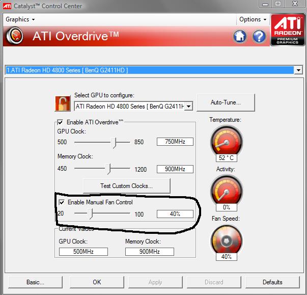

Joda det fungerer det... men nå går jo vifta kun på en bestemt hastighet? dette kan jo umulig være bra? skal det virkelig være slik? hva skjer hvis jeg spiller "tunge spill" ? må jeg skru opp vifta før jeg begynner å spille? :p dette må jo gå under "defekt" vare?
takk for kjapt svar om ikke annet... men føler ikke at dette er riktig løsning? noen fler ideer?
Jeg kjører mine kort på 40% uten problemer! Har du dårlig kjøling i kabinettet? Hvis ikke burde det gå bra å ha viftehastigheten på mellom 40-50%.
Har det samme "problemet" med et hd 4870 kort. Hvis vifta går på auto, har den så lav omdreining, at kortet blir for varmt og må justere vifta litt opp og ned hele tida. Dette gjelder i idle modus.
Jeg satte viftehastigheten manuelt i ccc til 32%. Det fungerer fint i spill også hos meg.
