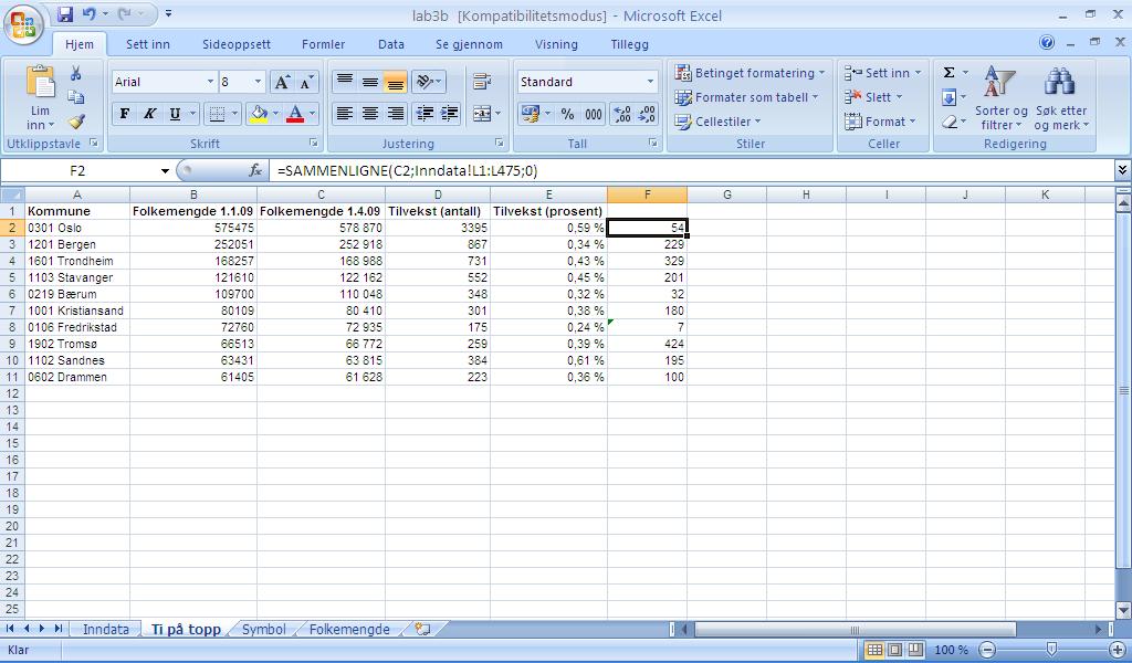

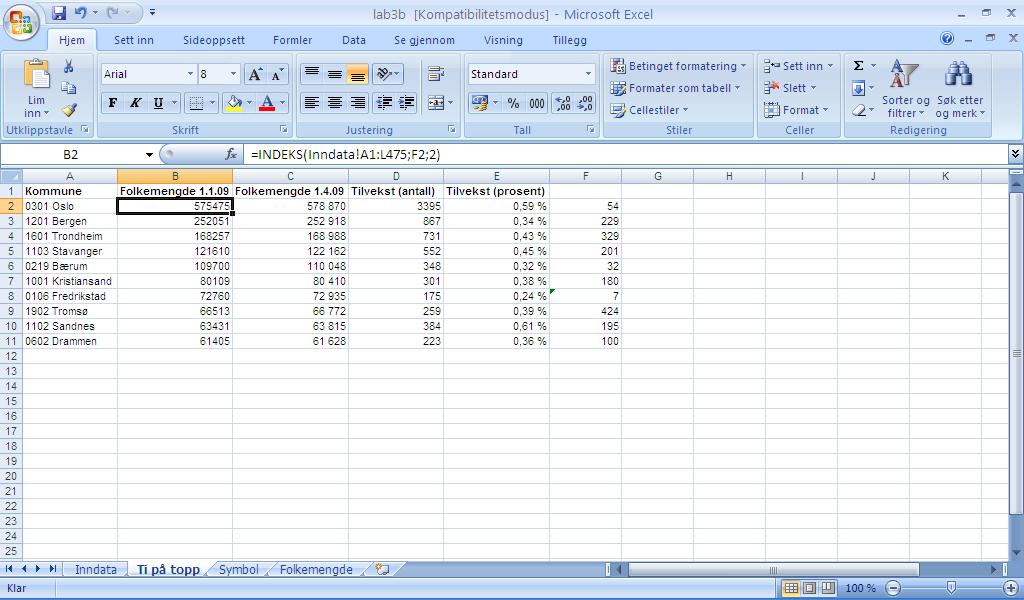

nNamac Skrevet 1. november 2009 Forfatter Skrevet 1. november 2009 Jepp! Du hadde rett; det var SAMMENLIGNE funksjonen som manglet:) Et kjapt (forhåpentligvis) spørsmål til. Nå har jeg SAMMENLIGNE funksjonen i en celle, som gir meg radnummeret jeg bruker som Rad_nr i INDEKS funksjonen i en annen celle. Kan jeg på et eller annet vis slå disse to funksjonene sammen i en celle? Slik at jeg slipper å ha en frittstående celle som bare viser til et radnummer (ser ikke så pent ut...) La ved to skjermbilder for enkelhets skyld
Harald Staff Skrevet 1. november 2009 Skrevet 1. november 2009 Oh ja. I B2-formelen erstatter du "F2" med den eksakte formelen som står i celle F2 (unntatt innledende likhetstegn =). Dette er en veldig vanlig måte å bygge kompliserte formler; dele oppgavene opp over flere celler, og så copy-paste sammen delene til slutt. HTH. Beste hilsen Harald
nNamac Skrevet 1. november 2009 Forfatter Skrevet 1. november 2009 Oh ja. I B2-formelen erstatter du "F2" med den eksakte formelen som står i celle F2 (unntatt innledende likhetstegn =). Dette er en veldig vanlig måte å bygge kompliserte formler; dele oppgavene opp over flere celler, og så copy-paste sammen delene til slutt. HTH. Beste hilsen Harald Flott, da var den løst. Takk for hjelpen!
