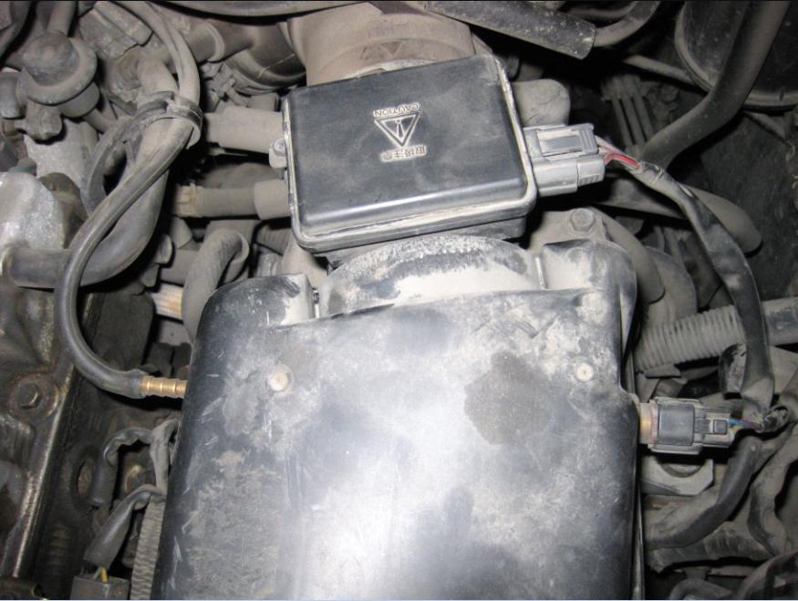

post-194967-1257180150_thumb.jpg Her er et oversiktsbilde av det vesentlige angående å montere et powerfilter.
post-194967-1257180294_thumb.jpg Og her har jeg tatt et nærbilde av målerne (2 stykker på høyre side) og den på venstre siden trur jeg er en vakum-måler. (Litt usikker på den egentlig)

Her ser vi hele luftfilterboksen ja, og slangen på vestre side er vakum, og den kan du blende. På høyre side av luftfilterboksen så sitter det noe som ser ut som en sensor, mest sannsynlig en lufttemperatur sensor, men det er jeg ikke 100% sikker på.
I overkant av filterboksen så sitter luftmengdemåleren, og den må stå der.
Hvor går "slangen" i nerkant av filterboksen? Det er vel bare luftinntaket?
I så fall så fjerner du alt fra LMM og nedover (i følge bildet) og monterer powerfilteret på LMM der som luftfilterboksen nå står ;)
den på venstre side er vakum ja, stemmer. Men blende? Vet ikke hva det vil si jeg (a)
Kan stemme at det er en sensor, når motoren gikk og jeg tok den ut så skjedde det ingenting værtfall.
Ja, den luftfiltermåleren har jeg funnet ut at jeg ikke skal fjerne. Tok ut den også når motoren gikk, og da reagerte motoren. Ikke bra å kjøre uten den vet jeg.
Og den slangen er som du sier, bare luftinntak, den går bare nedover som et luftinntak ja.
Det jeg tenkte på er å kobla fra luftslangen fra boksen, og koble powerfilteret inn på luftslangen. Så kutte av den plastdelen på boksen som luftinntak festes til. Slik at den slangen går inn i boksen, slik at powerfilteret kan kobles til der. :)
Går det?
